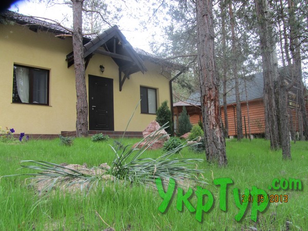

В идеале планирую домик небольшой дачный. Одноэтажный чтобы ребенок не упал со ступенек. Максимально экономичный. Планирую из газобетона. В идеале типовый проект. z500.com.ua/ru/project/z60
Отдыхал в таком доме этим летом, вроде все понравилось. Фотка в приложении фасада.
Симпатишный :) Все просто и со вкусом.

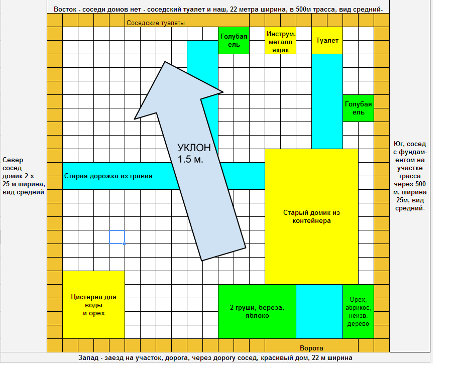

Чтобы не сделать ошибок, пора давать нам конкретику :)
Хотя бы план участка, хотя бы от руки, с указанием приблизительно высот, сторон света, дорог и достопримечательностей :)
Тянуть против уклона можно, но септик сильно заглублять нельзя и если не использовать промежуточные фекальные насосы, то остается не такой уже и большой выбор в глубине залегания.
Из дома выводи на глубине 60см, прибавляй 1.5 см на каждый метр трубы плюс подъем участка. Посчитай, на какую глубину септика выйдешь. Если больше 2.5метра, то уже проблемы начинаются...
Вызывая экскаватор, конечно же нужно ему еще и пеньки поручить обкопать и повыдергивать. И он может кое с чем не справиться - тогда вручную уже.

Септик просто расположить в нижней части участка где-нибудь в углу, не важно. Лишь бы иногда можно было запустить трубу ассенизатора.
У меня самый нижний участок как раз самый дальний от дороги. 30 метров для трубы это многовато. Пришлось рыть у дороги.

Оказалось что участок наклонен и причем сильно, странно что сразу не заметил.
Да что странного? Так же и со мной было. :)
И придется от дома канализацию и воду тянуть в противоположную наклону сторону. Интересно, страшно ли это, вообще наверное свои вопросы мне уже в другую тему нужно.
Воде пофигу куда её тянуть, главное чтоб насоса хватало выдавить воду. А с канашкой смотреть и мерять надо.
И еще как будем делать септик трактором и пеньки все обкопать и вырыть планирую. Реально ли это?
Реально, но зависит от экскаватора и пеньков. Если пеньки высокие - то можно и тросом захватить и выдернуть. Если отрезаны по самое немогу, то сложнее - их выкапывать надо. Та ещё работа. И недешевая, если нанимать людей.
В приложении план. Если бы был второй этаж то из достопримечательностей Хорошово на севере, через пару участков и дорогу и вид на лес и донецкое море за Хорошово. Сосед на западе через дорогу- тоже отгрохал дом, достопримечательность. Фотки выложу на днях, пока пилим жгем деревья.
Самый важный вопрос где располагать дом, где делать скважину и септик. Уклон идет вниз на восток.
Собираюсь старый металлический домик все таки на 2 года стройки облагородить, чтобы можно было хоть как то с женой ребенком приехать.
Скважину где-то ближе к дороге, буровая вряд ли проедет вглубь далеко.
Септик я бы делал в районе соседских или своих туалетов. Вопрос с подъездом ассенизатора остается. А вы будете делать заезд и площадку для автомобиля ил гараж? Можно предусмотреть, что ассенизатор заезжает в этот проезд, а там уже трубой выкачивает.
Проект ваш дома не очень подходит к этому участку, он больше для вытянутых.
Поищите проект для квадратных участков. Размещение дома - или вместо металлического или в углу там где цистерна. Это как по мне.
