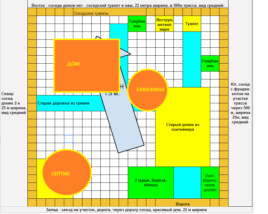

В приложении план. ...
Это у вас не план, а схема. Пропорции нарушены. Не может быть контейнер такого размера, 6х10 метров это не явно не контейнер.
В скольких метрах от вашего забора соседские дома?
Расположение домика будет зависеть и от проекта. Где окна, сколько окон.
Септик желательно делать ближе к дороге. Длина шланга ассенизационной машины - 7 метров.
Скважину делать там, куда подъедет буровая машина. Если делать ручной буровой, то всё равно где.
Говорят по Леваде ходят умельцы, которые делают скважины "вручную", т.е. переносной буровой. Поузнавайте у соседей или в правлении.
Мало данных даёте. :(

Да схема приблизительная. Контейнер где то 6 на 10 и есть. Там веранда к нему приварена и терраса + еще и чердак с крышей:-)
Скважину решил делать примерно по центру участка. План в приложении, на днях померяю точно расстояния до всего. Окна основные будут выходить на запад и юг из гостиной кухни, на восток север из туалета, спальни возможно, хотя там соседский забор и туалеты соседские запах слышно не приятный, возможно и не будет окон там.

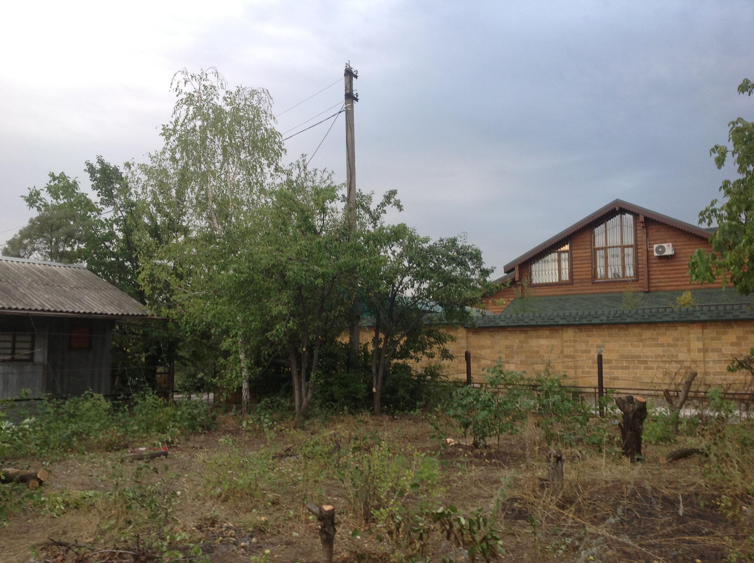

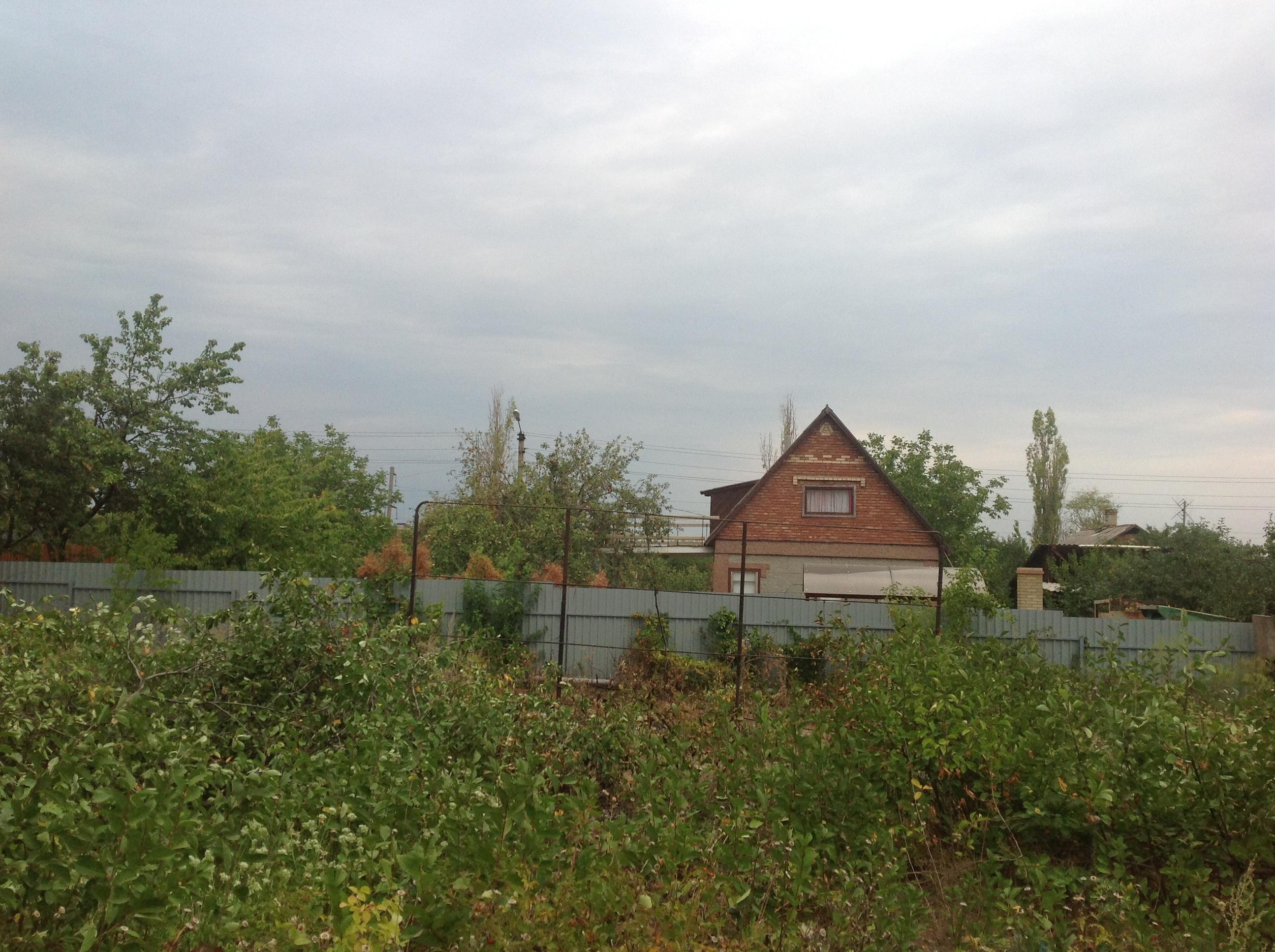

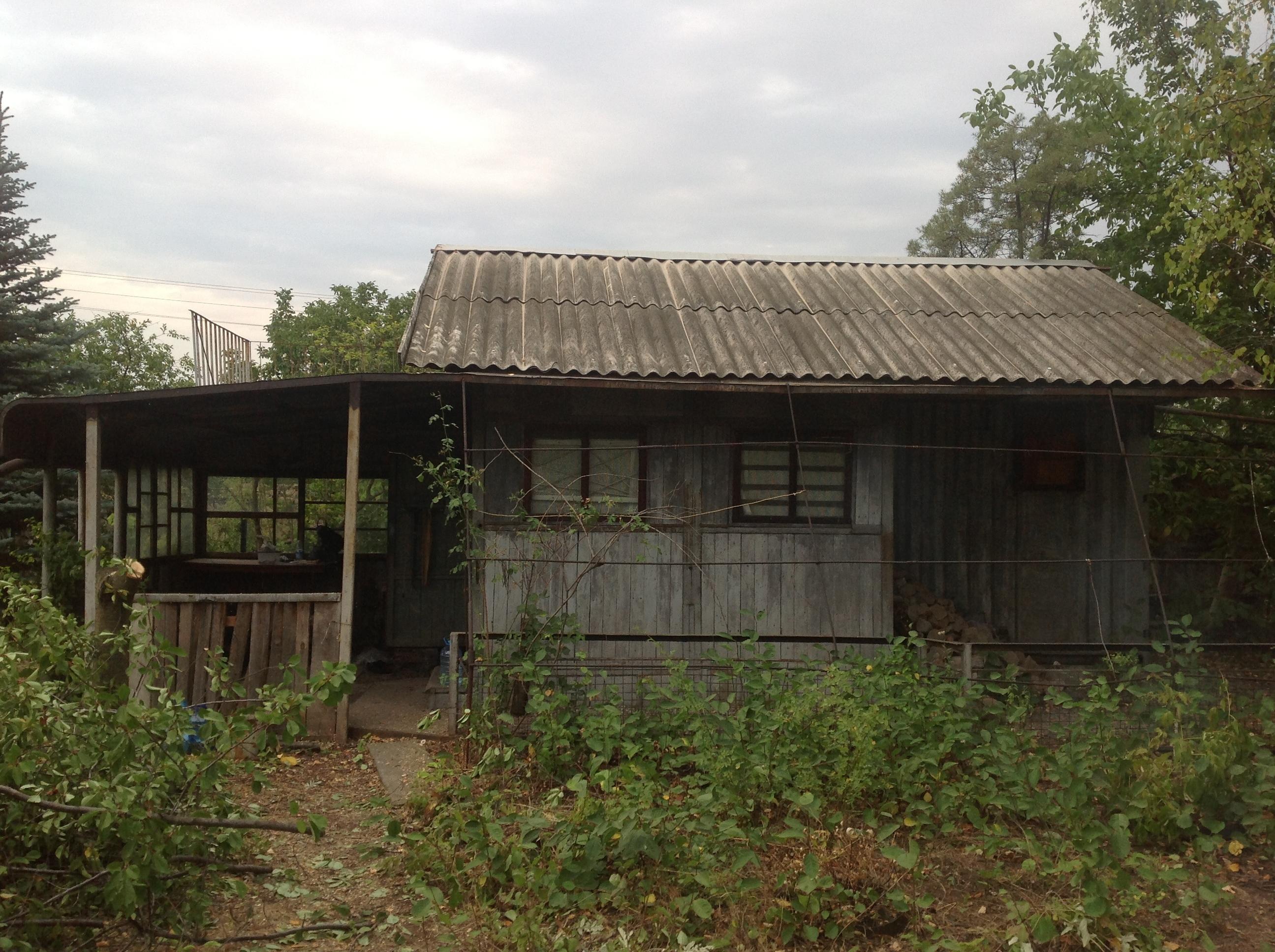

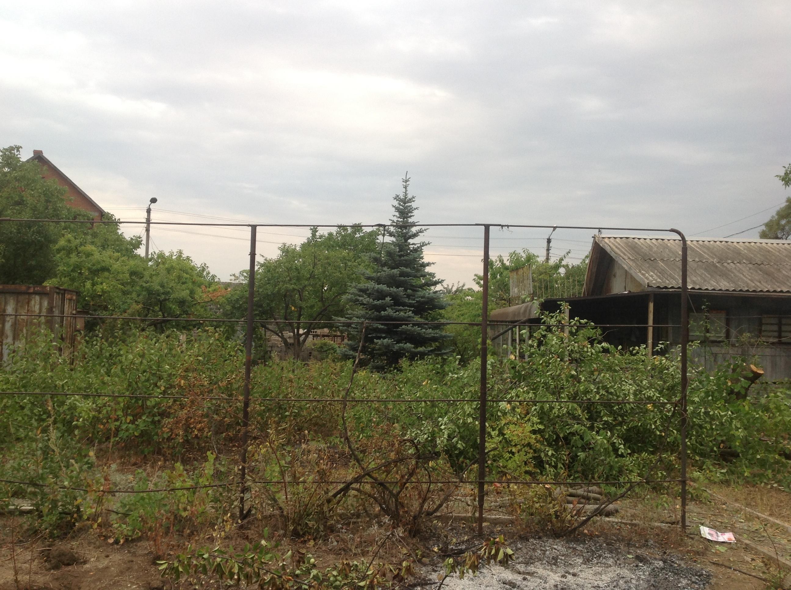

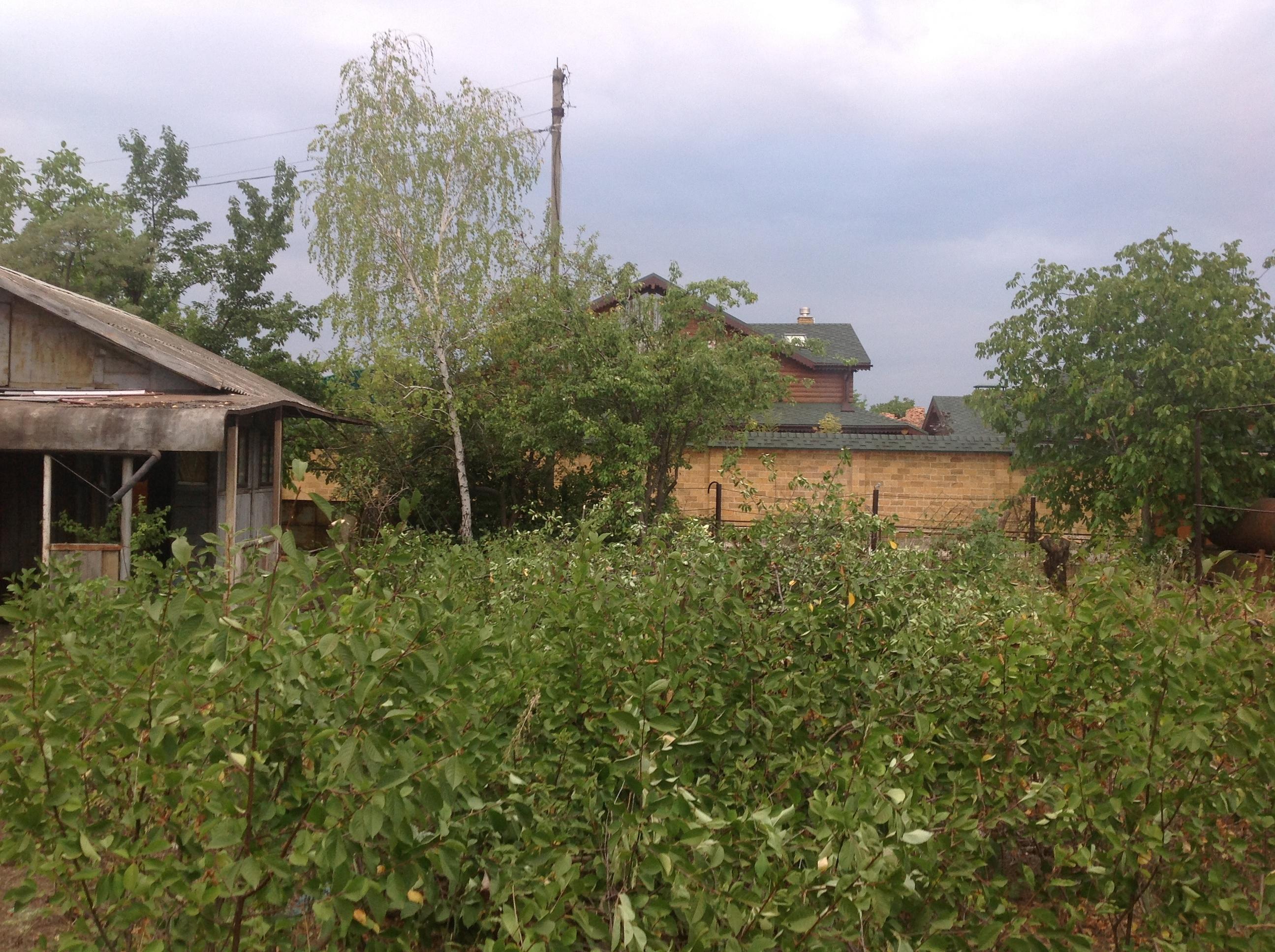

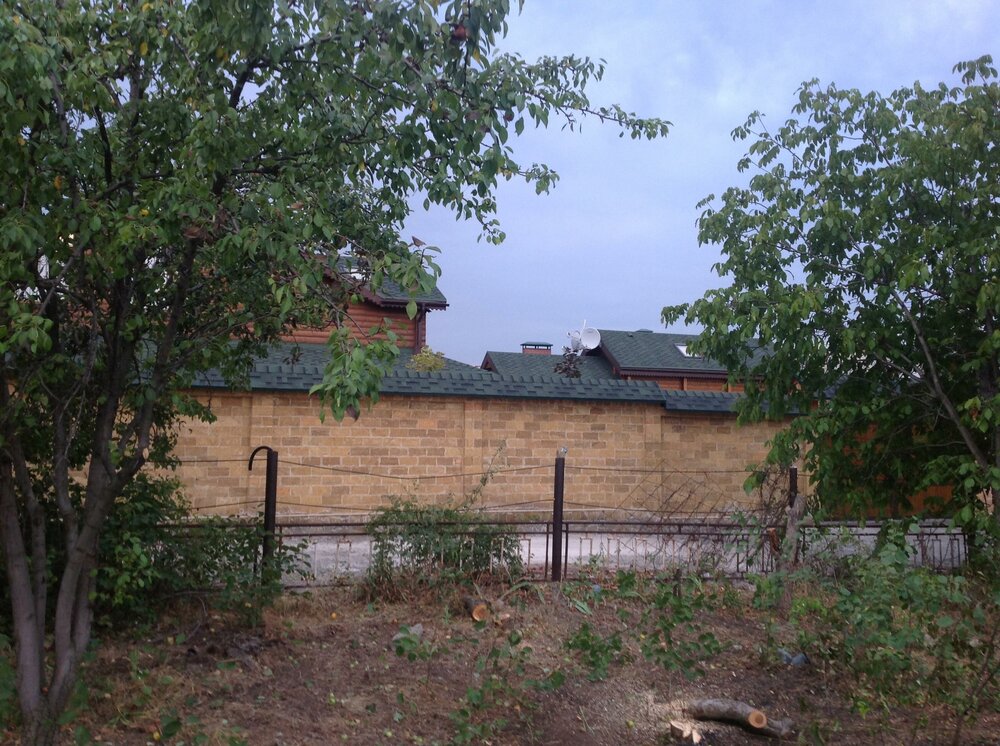

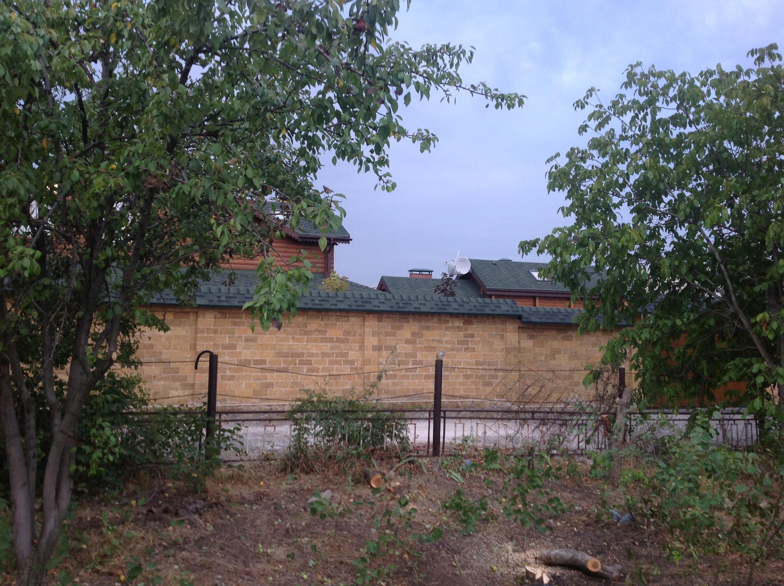

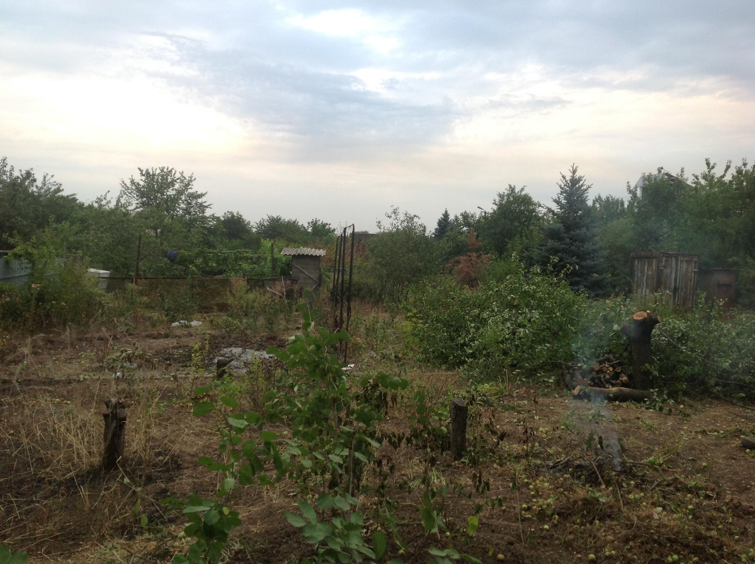

В приложении фото по сторонам света. Название файлов на английском zapad.jpg - это запад и т.д.
Текущий чудо-домик, жалко, как то сносить решил облагородить его обшить внутри юсби и покрасить в какие то цвета симпатишные шифер и стены снаружи, плюс мойку и кухню сделать и диванчик, 2 года пока строимся простоит потом решим судьбу заменим его или на баньку или на беседку, или на домик ребенку, или на парковку.

Нашел свободного мужичка местного, который может делать не сложную работу. Чтобы ему поручить, хочется каждый день двигаться к цели? Поросль видимо он не удалит будем ее раундапом травить или экскаватором. Я не знаю может и не прав но хочу уже красивый участок сделать и дальше строится, как бы уже наслаждаясь дачным участком.
Может стоит выровнять участок завезти чернозем и удалить весь мусор типа дорожек из щебня. Скважину будут на днях копать пока забор разбираем. После скважины закажу экскаватор копать все что мне нужно. Вот думаю ровнять участок стоит перед заказом экскаватора или нет.
