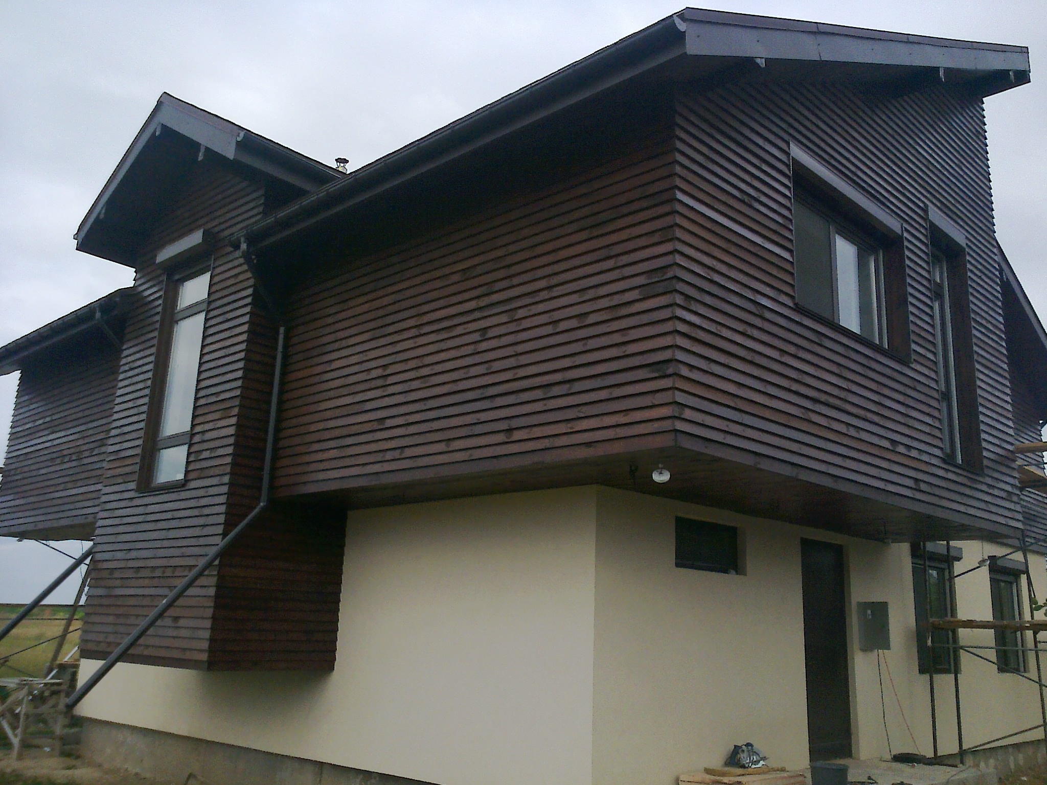

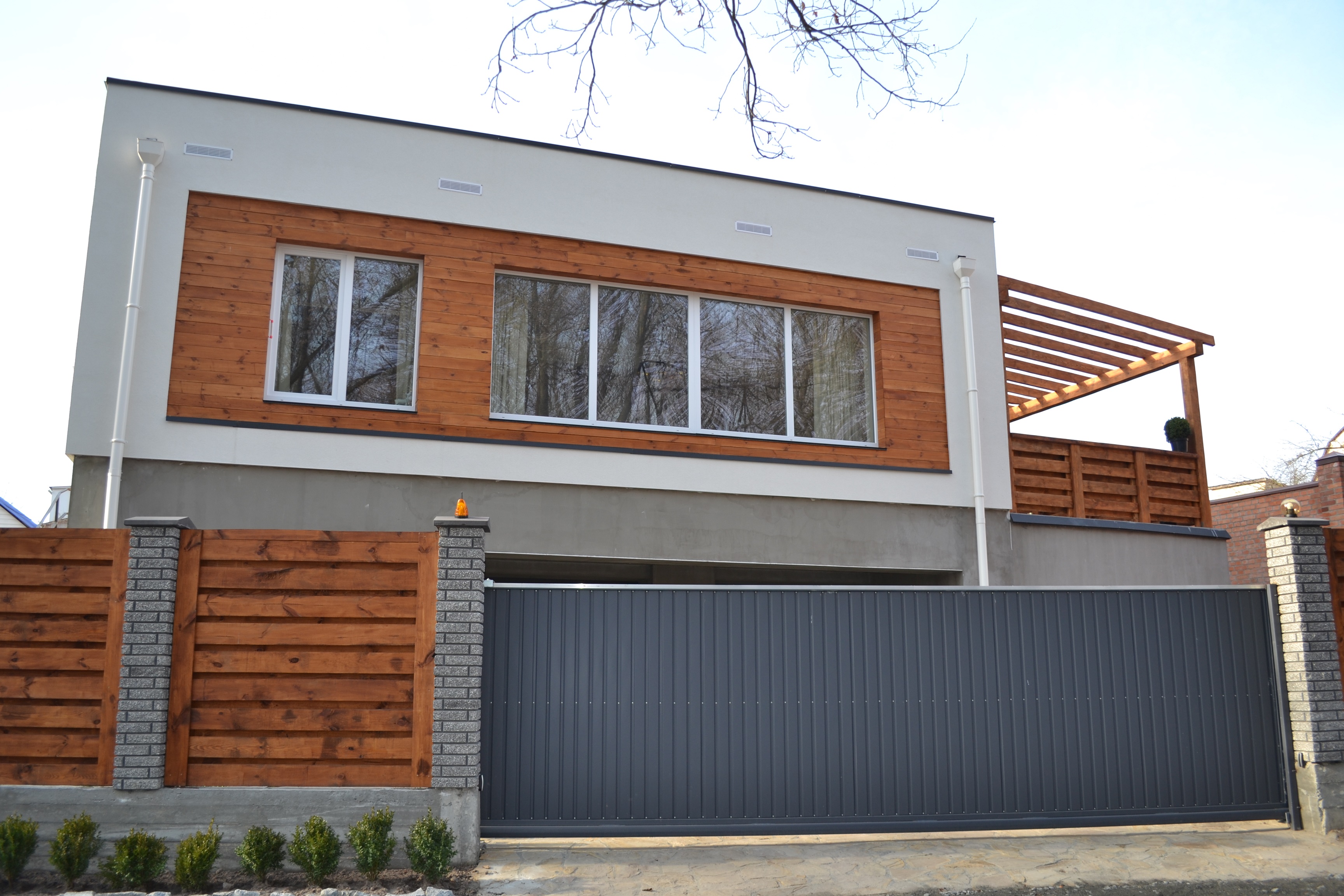

1. Обрабатывать на фасад с обеих сторон нужно любое дерево;
2. Крепить планкен можно не только на кляймера, так же и фальш-брус можно крепить на кляймера;
3. Вентилируемость конструкции достигается не за счет "щелей" между планкеном, кстати стык не жесткий и у фальш-бруса, а за счет зазора между ветрозащитой и деревом;
4. Толщина как планкена, так и фальш-бруса бывает совершенно разная, по сути какую выберете и закажете;
5. С точки зрения монтажа разницы нет никакой, особых "секретов" при монтаже планкена попросту нет, за исключением правильно растущих рук, головы на плечах и подходящего инструмента. Но это в той же степени относится и к фальш-брусу.
Я это все к тому, что ваши +/- не то что бы субъективны, но явно притянуты за уши.
Выбирайте материал по эстетическим предпочтениям, а не по тому, о чем вы написали.

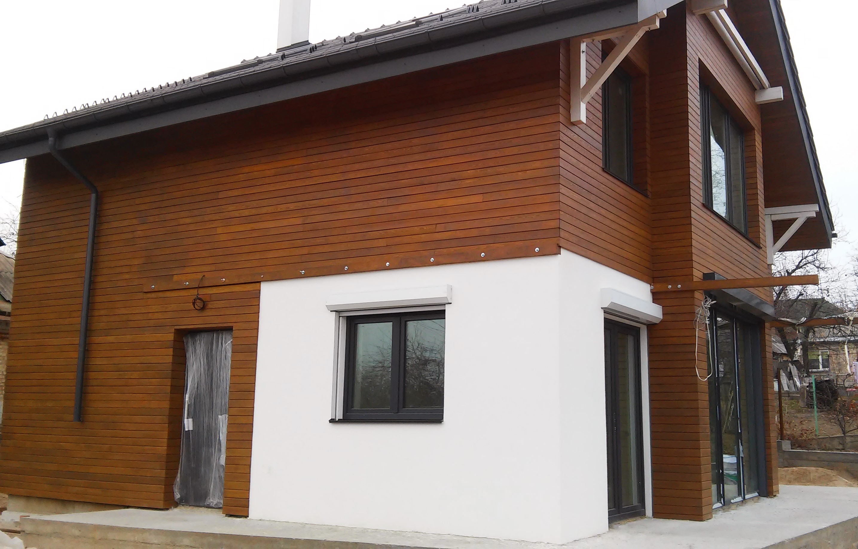

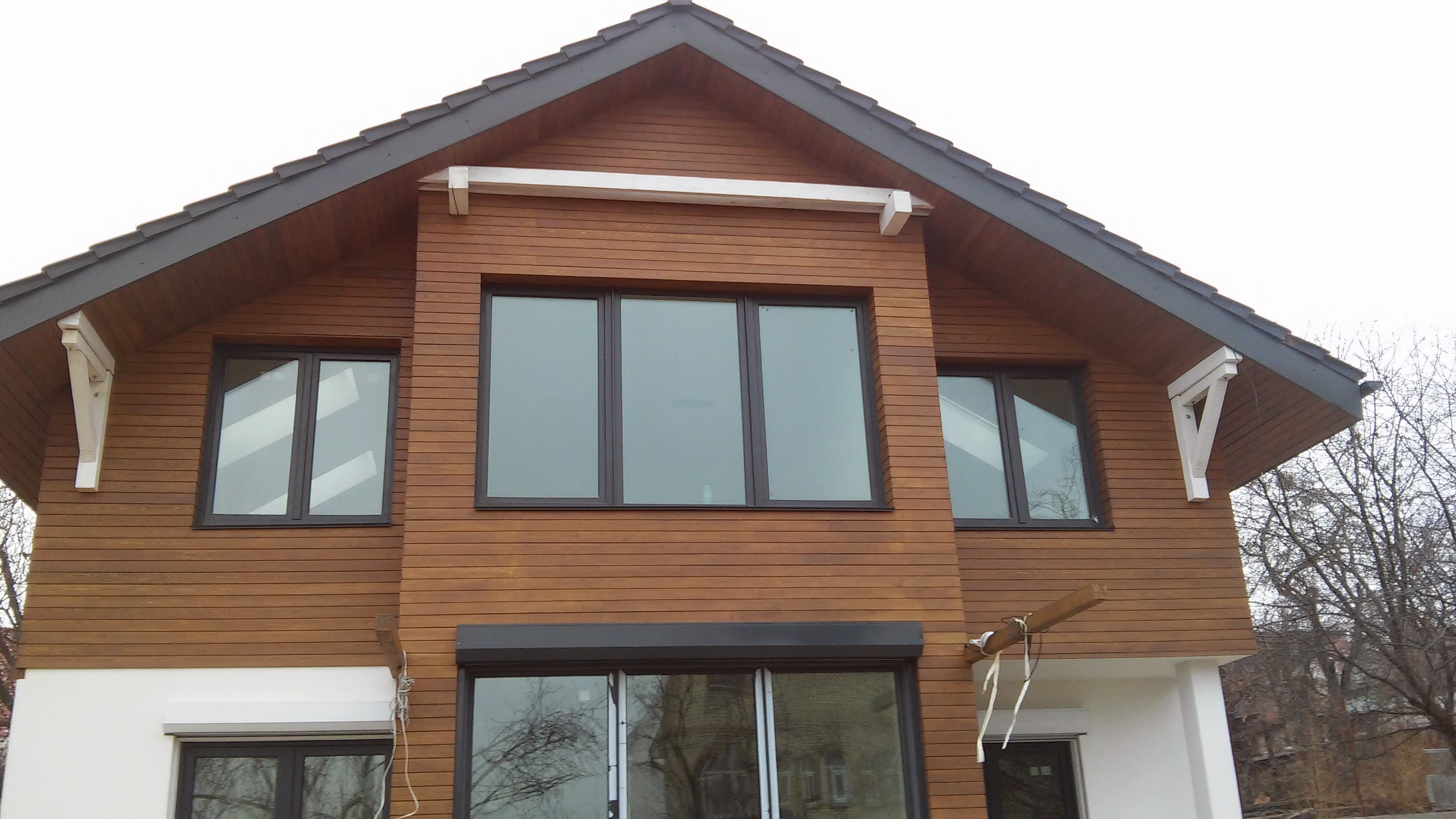

1. покрывать в 3 слоя уже смонтированной на фасаде, нормальным пульвером с разными соплами насадками;
2. использовать толщину, пригодную для наружного применения, не меньше 25 мм., но и не перегуливать с шириной - где-то до 150 мм.;
3. монтировать с помощью пневматического пистолета/нейлера штифтами в наглую и не вбивая через не могу шип в паз (там где он есть) + необходимые зазоры на температурные расширения!
И я Вас уверяю - ничего не покрутит в долгосрочной перспективе! :beer:

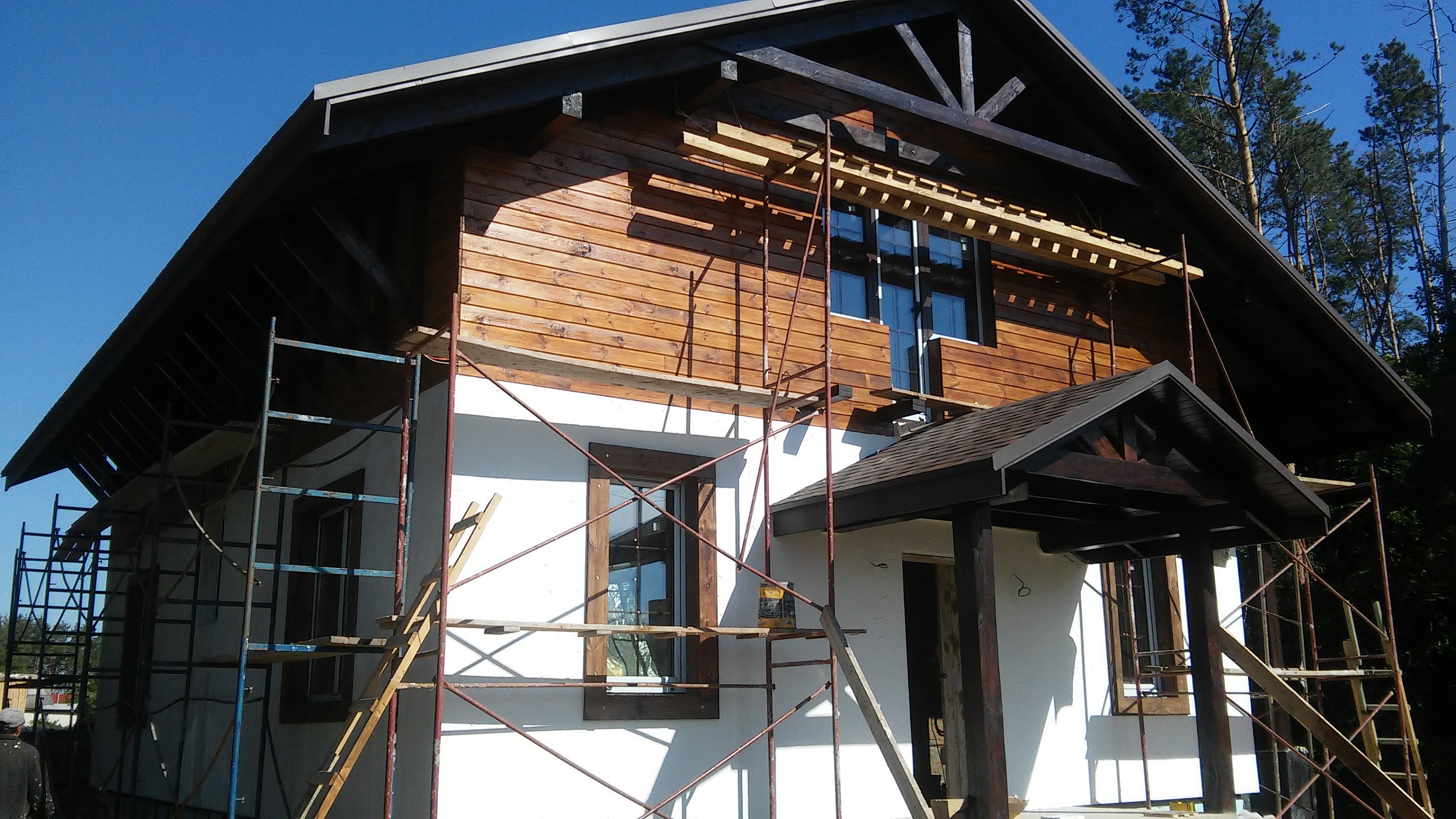

Для этого вся фасадка обрабатывается грунтовкой, со всех сторон. А цвет - по уже смонтированному, дать постоять, дать разойтись плашкам (1-2 недели) - поддуть пульвером стыки.
Кстати - это может быть ключевым!? Возможно Olsay и Nikolay и имели ввиду грунт, говоря о двух сторонах?
Мы обычно покрываем в два слоя.
Первый, на земле с обеих сторон базовый, можно сказать грунтующий слой, а второй уже на смонтированном фасаде. Чаще наносим покрытие кистью, нежели пульвером. Все-таки больше работает не с полностью деревянными фасадами, а с комбинированными и финиш по дереву часто бывает после финиша по остальной части фасада, работа с пульвера в ветер может преподнести много сюрпрайзов;)
А что касается монтажа, то я тоже только за наглую с помощью пневмопистоля)
С метра уже вообще ничего не видно.
Что касается "неравномерного впитывания атмосферной влаги", то здесь речь не столько и не только о банальных осадках, сколько об относительной влажности воздуха, и если она 90+%, то она такая и между ветрозащитой и обшивкой деревом.
Ну, и если подытожить, в этом вопросе нет единственно верного решения, есть различные вариации с той или иной степенью разумного соотношения цена/качество и банальным личным опытом)
