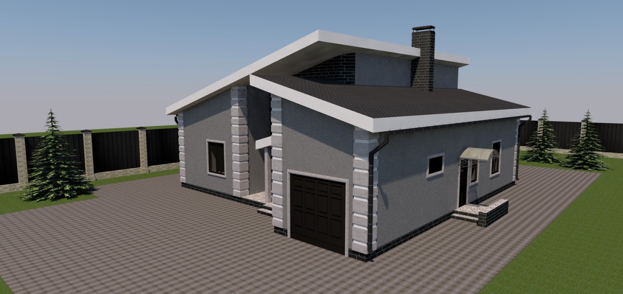

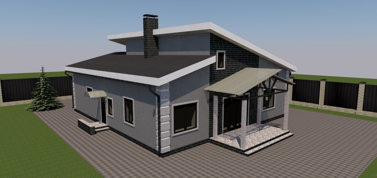

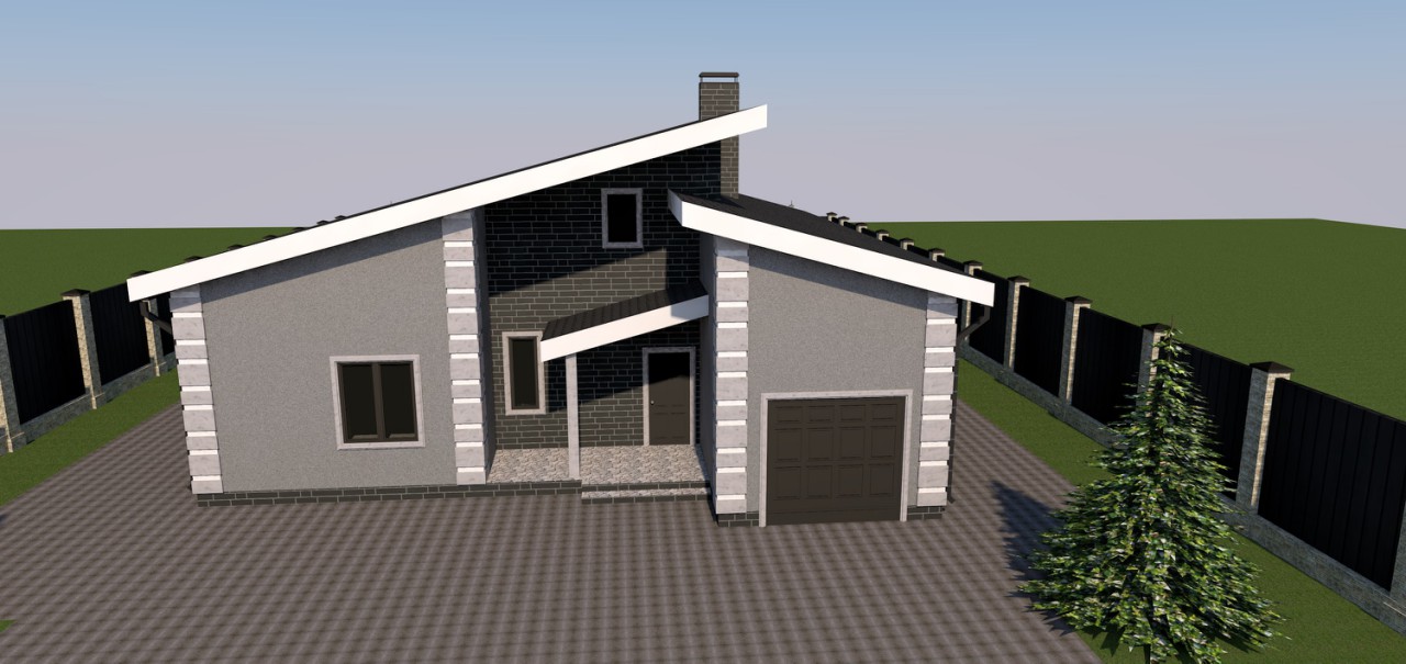

Попробую разместить то что мне нарисовали проектанты. Дом закончен, но пока определяюсь с внешней отделкой. Может что подскажите.:beer:
Хотел весь дом отделать плиткой под кирпич, но не нашел показателей паропроницаемости, а дом из ГБ....
И да, подшива темно-серая.

"Плитка под кирпич" - что имеете в виду? Есть гибкая плитка, клинкерная, керамический ***. Про паропроницаемость и ГБ - лучше закройте на это глаза. Главное фасад делать после второго отопительного сезона.
Могу сделать Вам в Кривом Роге русты из ППСа, и вышеперечисленные плитки.
Хотелось бы взглянуть на гибкий кирпич. У нас в городе его не нашел. Если знаете где - подскажите.:beer:

Єдине що не дешево те все. Колір є і сірий. Це бетонна плитка під цеглу.
От з форума
От звідсіля https://www.stroimdom.com.ua/forum/showpost.php?p=4381528&postcount=283
От там ще є з ціною

Бетонную плитку рассматривал, но у нее очень низкая подтвержденная паропропускная способность. У Золотого мандарина мне очень понравился ассортимент.
