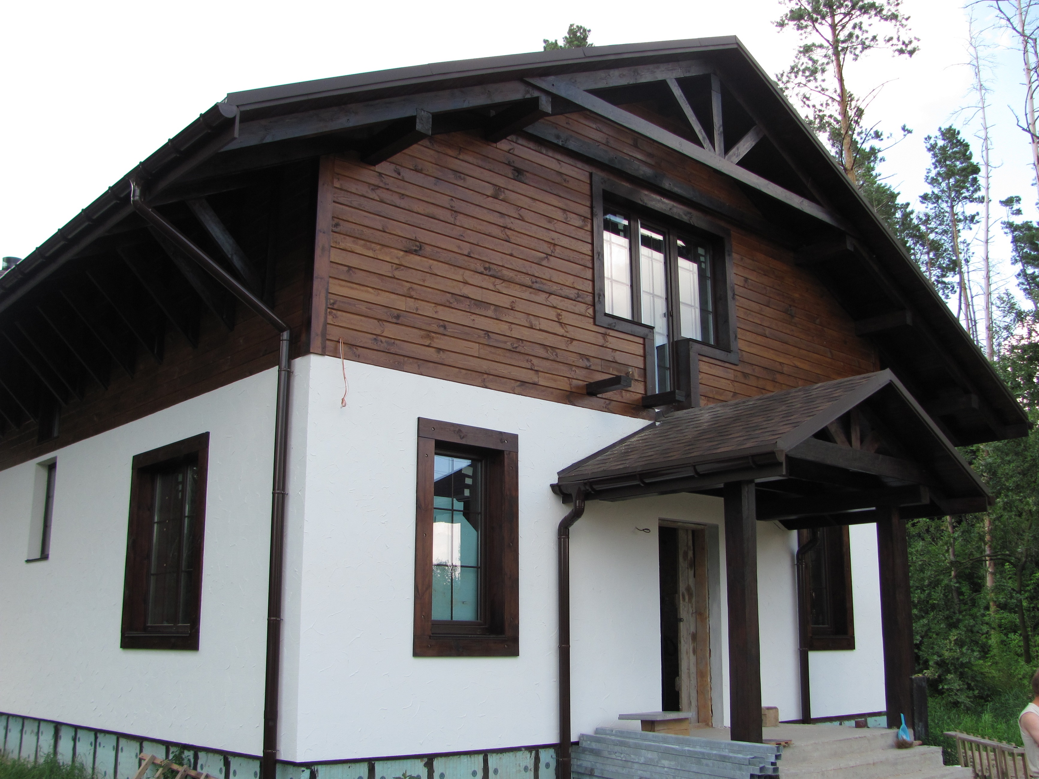

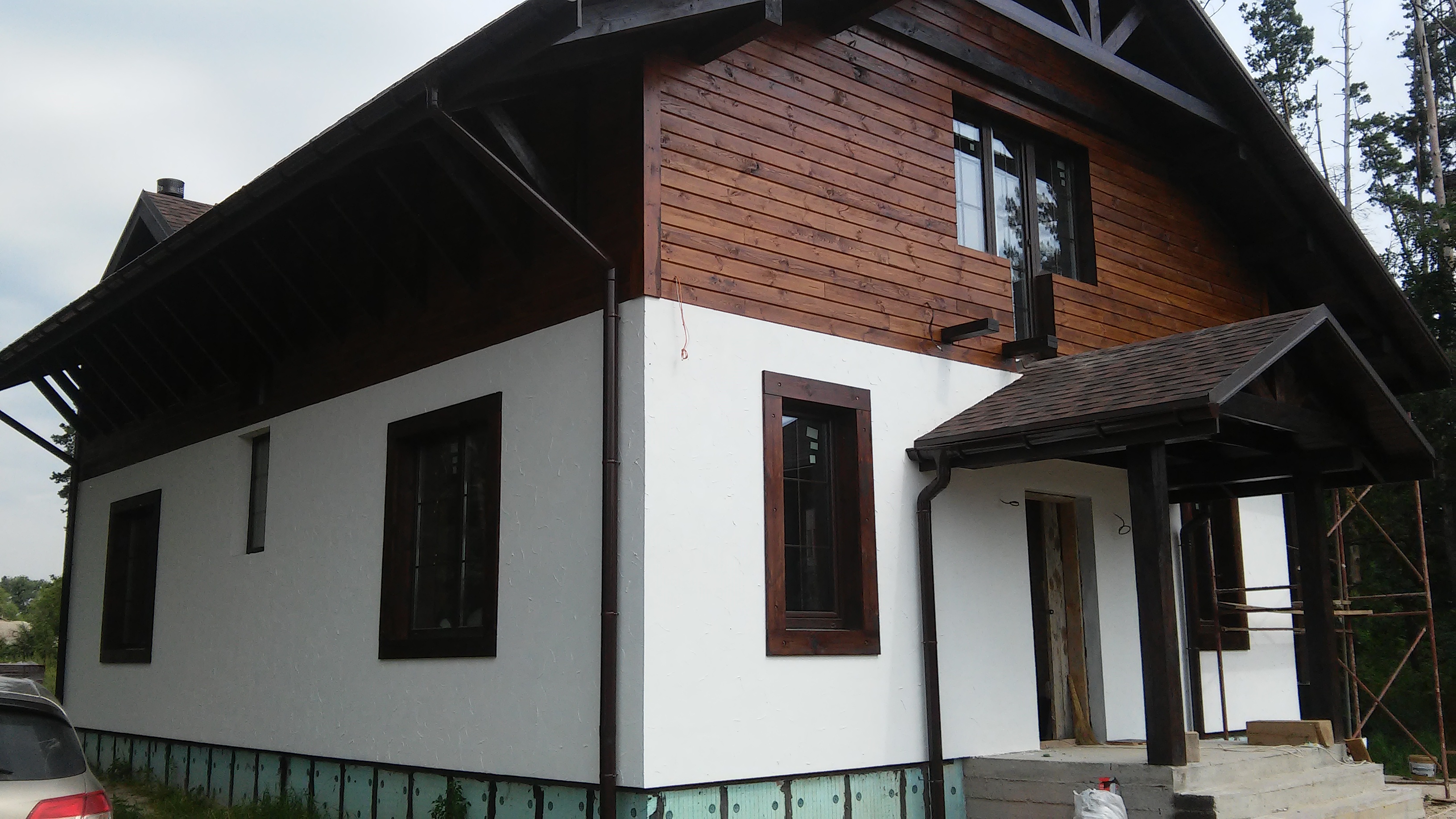

В конце прошлого года закончили свой фасад :). Утепление минватой + декор.
Прошу общественность прокомментировать фасад.
А фото старые?
Или на задней стенке леса продолжают стоять?
Просто если стоят, то это не очень хорошо как пойдут дожди, может фасад сильно запачкаться:beer:
Уверены? :-)
Ок
Водосточка одета прямо по угловым пилястрам, причем по разному (где-то по краю, где-то по части пилястры), будь она белой - не так бы било по глазам. Над входом в дом нет крыльца - печалька. Увы, но все белые элементы через 2 года дадут потеки по фасаду :-(, они выступающие, пыль, дождь - и своеобразный результат. А на фото - симпатично :-)

Фотки действительно устаревшие. Все леса давно убраны. Спасибо за внимание.:beer:

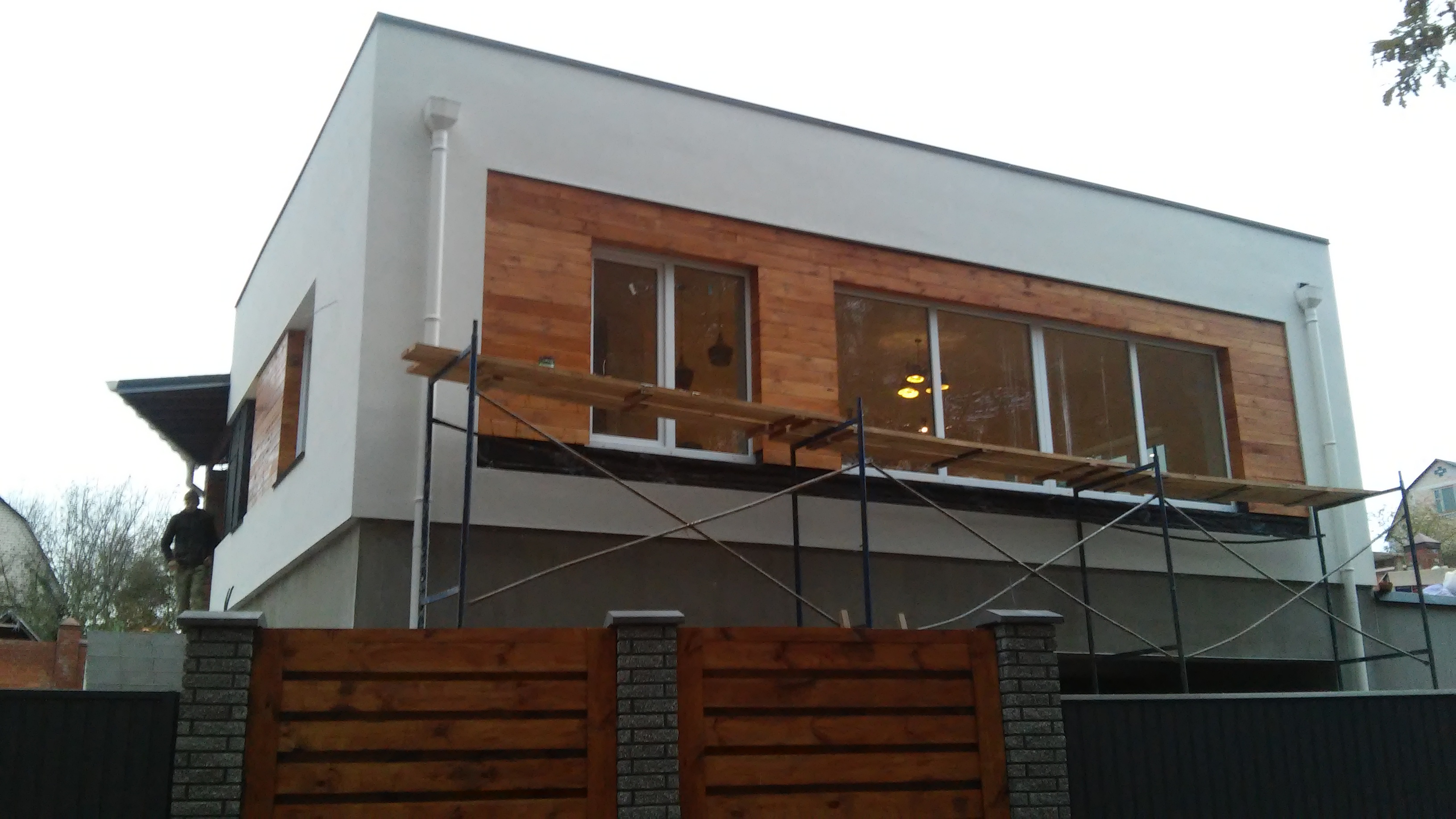

В последнее время очень полюбил комбинированные фасады с деревом и штукатуркой.
Вот один из примеров такой комбинации в нашей реализации.
Фасад утеплен базальтовой ватой 100 мм (под дерево) и 150 мм под штукатурку.
В качестве финиша использован фальш-брус и моделирующая штукатурка, которой мы пытались придать эффект мазанки.

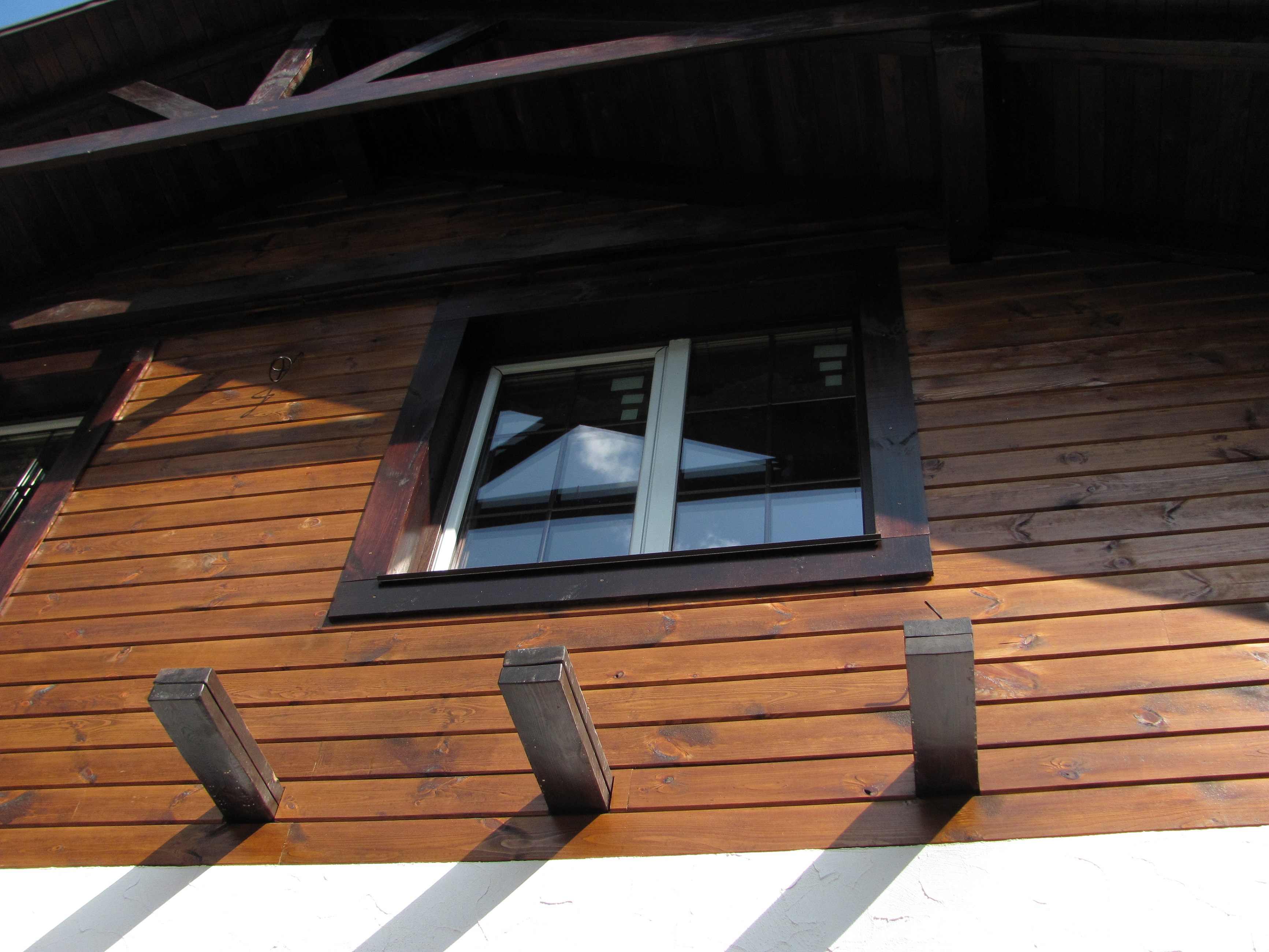

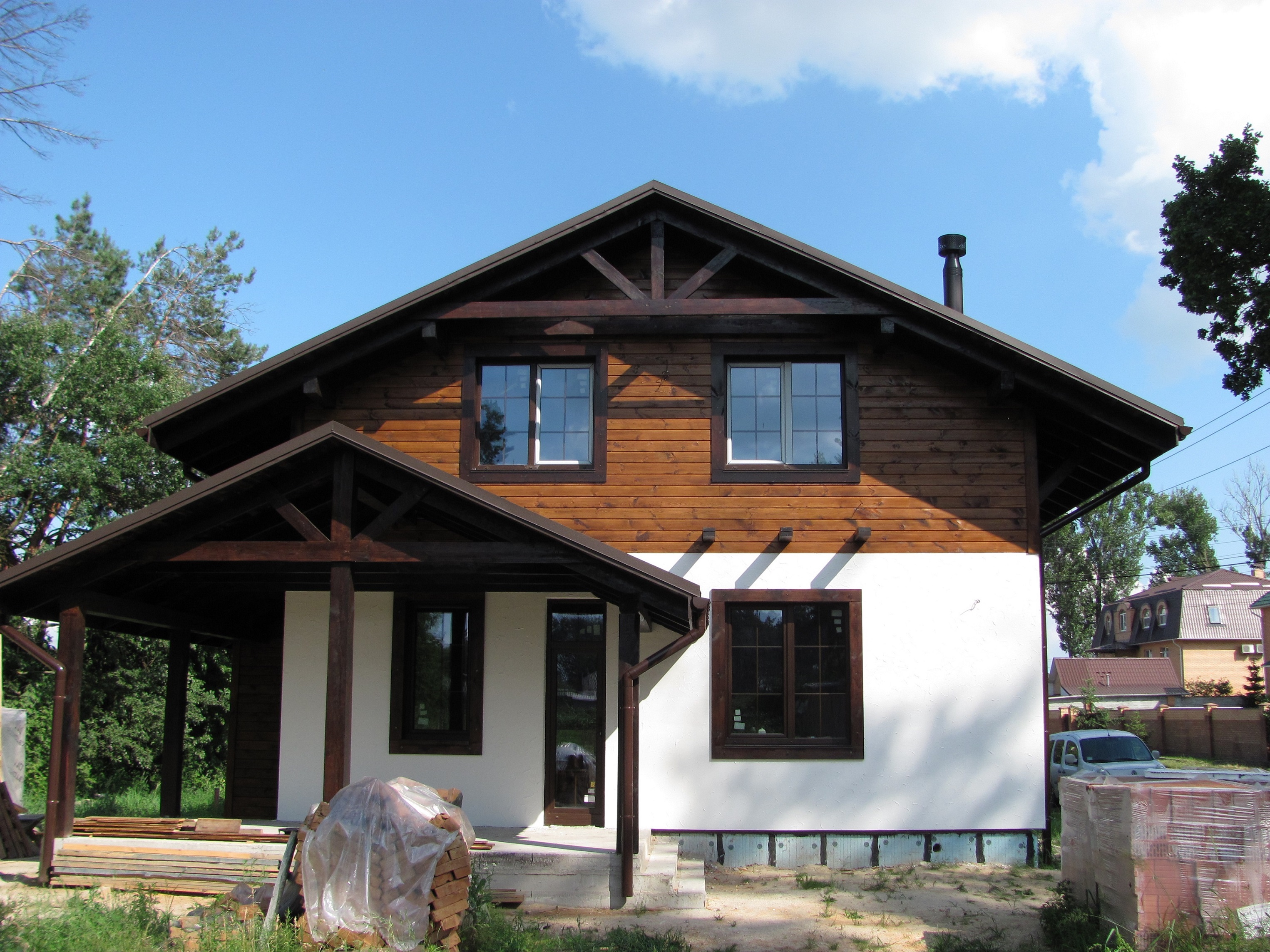

А это комбинация дерева (планкен) и простого "барашека", но уже в чуточку иной стилистике.
Еще фото этого дома по ссылке)
Я бы балконный блок на мансарде взял в рамку, как и окна на первом этаже, или придумал бы ещё что-то, а то обрезки досок плохо смотрятся. А так, дом - красавец. :good:

Балконный блок именно так и сделан, случайно разместил фото процесса работ, а не финиша - исправляюсь)))
