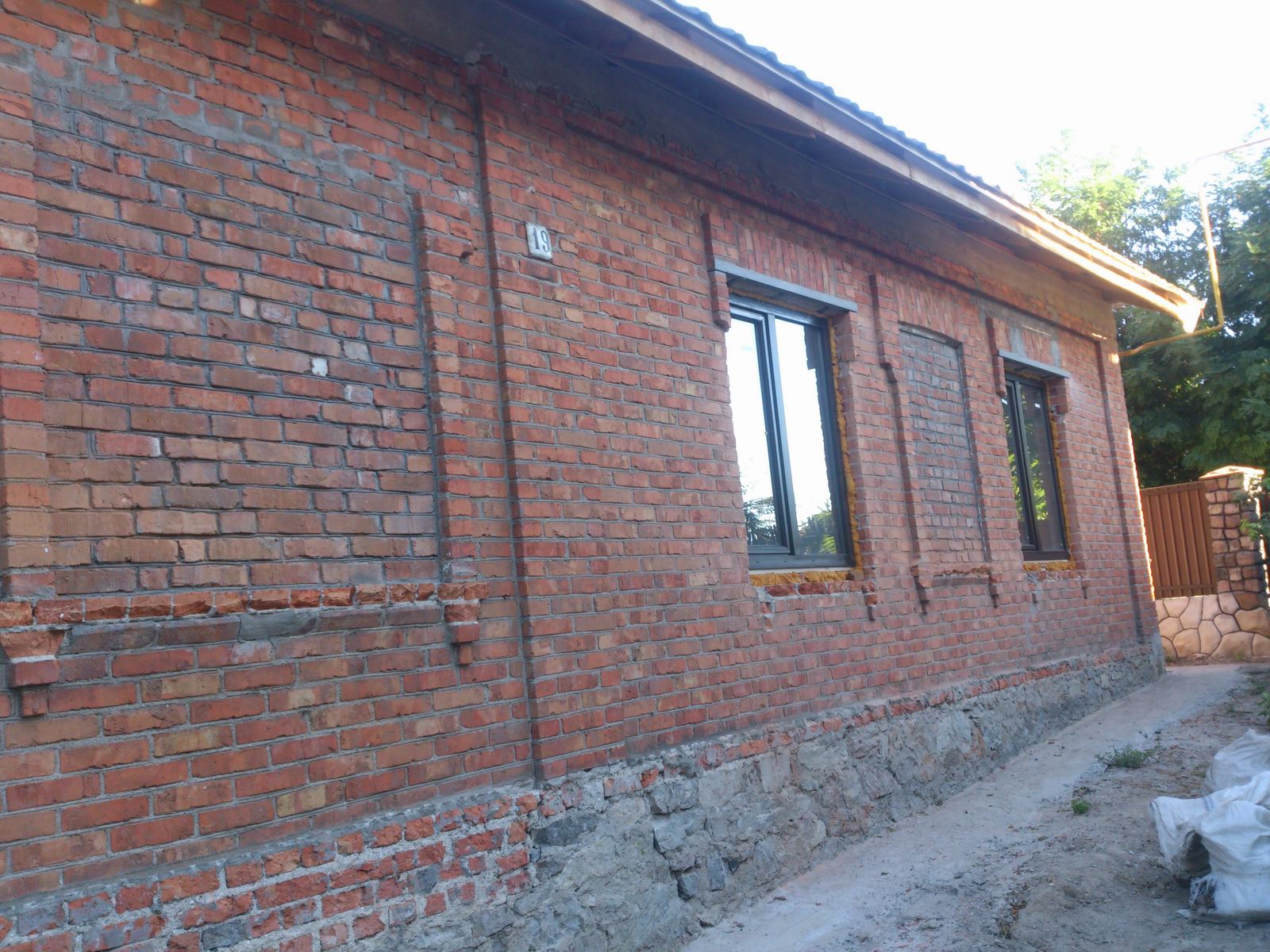

подскажите пожалуйста как оформить окна-откосы?
утепляюсь пенопластом 10кой, пока выводим все в одну плоскость, без рустов и колонн посредине и по бокам.
Уж очень широкие откосы получаются, как бункере, семье не нравится, да и изнутри такое ощущение, что пол окна заложили(
Как подойти к окнам 5кой, как оформить их, сделать углубления, русты?
Строители просто клеят и отделывают, по дизайну не могут подсказать.
Понимаю, в любом случае будет колхоз (окна разные по размеру, вылету и высоте посадки), но хочется хоть как-то выйти из ситуации.
Пока в голову ничего не приходит, кроме как выделить окна вертикальными углублениями:
это ощущение пропадёт ровно через неделю после окончания работ.
привыкните и через месяц вообще забудете о существовании этой "проблемы"
когда будет откос белым, то наоборот, в дом больше света будет попадать
Я все окна выдвигал на 8-10 см наружу. Потому как, когда подошли к одному окну пенопластом, а там реально с декором получалось +14-15 см с учетом толщины клея и штукатурки, и я посмотрел изнутри, то такое ощущение, что в блиндаже, а окно амбразура. И это при окнах 1.5*1,5 и 1,5*2 м.
Но у меня ремонт внутри уже надо было делать, поэтому решился на такое.
Как писал LM, если нет внутри ремонта, то лучше окна вынести наружу, чтобы рамы были в одной плоскости с наружной стеной, тогда монтажный зазор окно/стена перекрывается соткой утеплителя и торец утеплителя автоматически становится откосом. В вашем случае вынести окно самое простое, что можно придумать, "четверти" у Вас нет, что сильно облегчает задачу.
внутренняя отделка еще свежая + сами окна вставлены в деревянную раму. Демонтировать раму не решились, попахивало разрушением кирпичной стены (дом мазано-глиняный в один слой обложенный кирпичом) и она еще в хорошем состоянии, совсем не подгнила.
Ищем варианты именно по дизайну рустов-углублений. Есть творческие варианты?)
Сами или мастера по окнам? Геморно? Какие риски?

У меня с окнами аналогичная ситуация, только мне ещё их расширяли: в пол кирпича облицовку врезали уголок, к нему приварили полоски металла (см. фото), а другие концы полосок болтами прикрутили к деревянной перемычке, которая лежит на саманных блоках (т.е. укрепили проем). Тоже хотел вынести окна, но монтажник очень сильно не советовал и вставил их между саманом и кирпичом на 12 см. (а мол положено вообще на треть стены, а там самана ещё 50-70 см.)
Теперь тоже предстоит утепление примерно 10 см. пенопластом и как это все отделать: дом на склоне, одна часть дома с метровым цоколем, а часть вообще без него - т.е. короед\барашек вплотную к отмостке из плитки, получается на нем будут постоянные капли и грязь? Чем лучше отделать фасад в таком случае?
Сам с ребятами-фасадчиками.
Особого гемороя не было, т.к. весь дом был в лесах и доступ к окнам был нормальный. Снаружи удалялась вся монтажная пена, затем сабельной пилой перерезались анкерные болты, выкручивались шурупы пластин, кот. дополнительно крепились окна (в начале 2000-х херачить профиль напроход анкерами как-то еще не было распространено, все крепилось на пластинах). Потом окно, оставаясь в проеме, просто выдвигалось на нужное расстояние и закреплялось пластинами, запенивалось и анкерилось дополнительно.. Лазерный уровень существенно облегчал работу. В принципе, на одно окно уходило до пары часов. По работе - 200-250 грн за окно (осень 2015).
Из минусов кроме переделки откосов (или "доделки - удлиннения" как у меня так как старые откосы совершенно не пострадали) - подоконники придется также менять. Если вылет подоконника с запасом, может удастся сохранить старые.
Но ИМХО, оно того стоило - более широкие подоконники изнутри и визуально нормальная по толщине стена снаружи. А так - было как в танке амбразура
выкручивались шурупы пластин, кот. дополнительно крепились окна ... . Потом окно, оставаясь в проеме, просто выдвигалось на нужное расстояние и закреплялось пластинами
Выкручивали шурупы, которые крепили пластины к стене, оставляя пластины прикрученными к окну?
Про подоконники совсем не подумал.
Передвинуть вместе с окном? Тогда не будет, как изначально планировалось: типа, сейчас нависает над батареей, потом не будет.
Да, именно так. По другому и не получится - вторым концом пластины закреплены специальной приспособой к профилю и чтоб снять пластину надо окно из проема вынуть. А зачем?
Еще раз - желательно лазерный уровень - тогда вертикаль и горизонталь вообще можно выставить идеально и просто.
Ну да, поэтому подоконники скорее всего под замену. Зато широкий откос и подоконники - красиво.
Да, именно так.
У меня оконные проёмы с четвертями - нужно будет их срезать. :shock:
