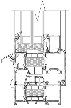

Ruslan R Опубліковано: 17 листопада 2014 Поділитись Опубліковано: 17 листопада 2014 А в алюминии (в некоторых брендах) еще круче чем в Геалан 7000 Там по периметру стеклопакета используется вспененный материал, что исключает промерзание/продувание торца стеклопакета. P.S. Отвод конденсата через вспененный материал происходит за счет прорезей в нем, в местах установки подкладок под стеклопакет. Посилання на коментар Поділитися на інших сайтах More sharing options...
mgerbut Опубліковано: 17 листопада 2014 Поділитись Опубліковано: 17 листопада 2014 А в алюминии (в некоторых брендах) еще круче чем в Геалан 7000 Там по периметру стеклопакета используется вспененный материал, что исключает промерзание/продувание торца стеклопакета. а в каком еще профиле кроме Gealan 7000 есть серийное вклеивание стеклопакета? чего-то не получилось видео вставить.. 1 Посилання на коментар Поділитися на інших сайтах More sharing options...
Алік Опубліковано: 17 листопада 2014 Поділитись Опубліковано: 17 листопада 2014 ...серийное вклеивание стеклопакета... О! Это интересно. На стоимость готового изделия сильно влияет? Посилання на коментар Поділитися на інших сайтах More sharing options...
mgerbut Опубліковано: 17 листопада 2014 Поділитись Опубліковано: 17 листопада 2014 О! Это интересно. На стоимость готового изделия сильно влияет? на цену - сильно на стоимость - не очень Посилання на коментар Поділитися на інших сайтах More sharing options...
