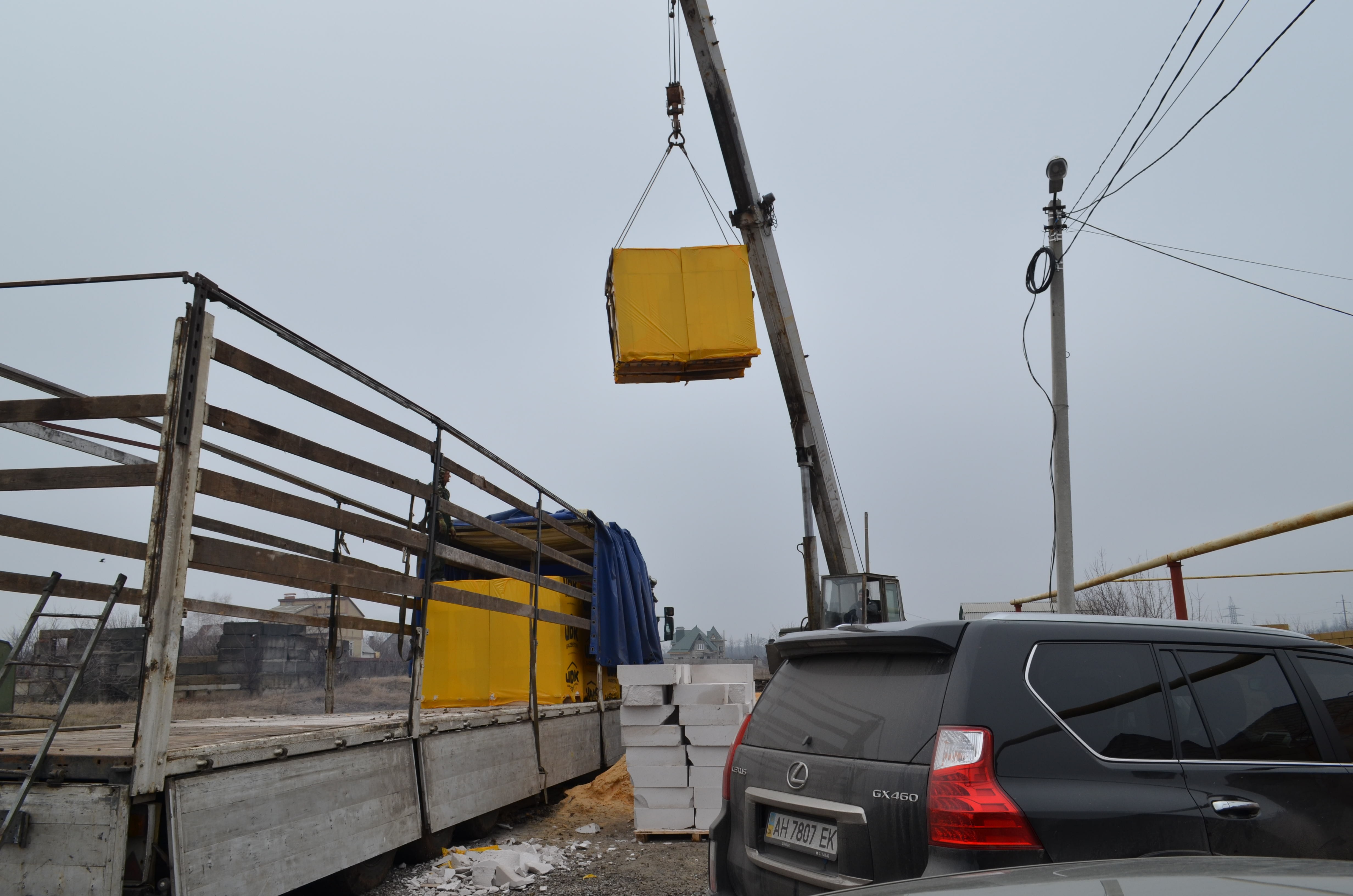

Да, если садовое товарищество, то по другому никак. Дороги слишком узкие.

Конечно, есть свои минусы. Но опять же, в случае узкого подъезда плиты невозможны.

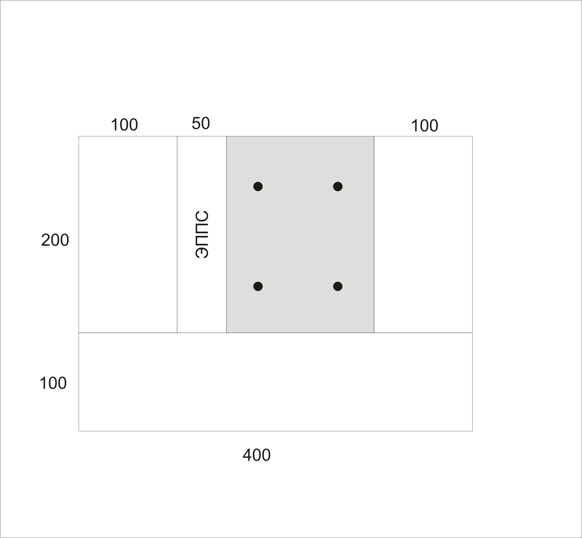

Дальнейшие расчеты зависят от производителя вашей теривы, точнее от высоты ее блоков. Если это Брего или подобные, то высота блоков 210мм, рекомендуют 30мм стяжки минимум, я рекомендую 40мм. Все равно где-то бетон просядет, где-то не выровняете как надо - лучше перестраховаться.
10. Итого, общая высота перекрытия 250мм. Значит вы или ищете блоки ГБ готовые толщиной 100 мм и высотой 250мм, или делаете их самостоятельно. Я делал самостоятельно из блоков 100х200х600, это не сложно. Можно пилить вручную, сделав шаблон. Я приспособил станок типа циркулярки, поставил туда круг по бетону ф260, это позволяло делать рез 75мм глубиной, соответственно приходилось блок переворачивать один раз и делать второй рез встречный. При наличии направляющей (бруска) на растоянии 250мм от круга это совершенно не сложно.
Таким образом у меня получалось из одного блока 100х200х600 два блока 100х200х250 и еще брусочек 100х200х90. Эти брусочки не выкидываем, складываем отдельно, они очень помогают делать пороги (деформационные швы) в дверных проемах первого этажа!

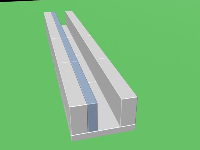

11. Клеем блоки на клей по наружному периметру всего дома, получая несъемную опалубку для бетона. Не боимся, блоки держаться после высыхания крепко, не отвалятся, если в них только не тыкать вибратором, когда будем заливать териву.

17. Армируем армпояса и усиливающие ребра. Не надо делать специальные арматурные каркасы! Балки теривы как будто специально предназначены для увязки на них поперечной арматуры. А потом продольно арматуру ребер, а потом перпендикулярно к ним арматуру поясов - одно за одно цепляя, мы отлично увязываем всю арматуру (ф12) в единую конструкцию без всяких сложностей.

Ну вот и привезли мне наконец то г/б. Уже договорился с бригадой о кладке. Возник вопрос арматуру закладывать в гб 10 мм или 8 мм достаточно?
И ещё перекрытия над окнами и дверями, вот такой вариант приемлем?
8 мм достаточно
Вполне приемлем, даже с запасом.
Может быть стоит заготовить(склеить) сразу балки? Я имею ввиду заранее...
Проще сразу по месту. Все равно ж заливать наверху будете. Заодно по месту торцевые стенки положите из обычных блоков. Я только не пойму, как вы этот ряд на 100мм будете выравнивать? По всему периметру?
Может все таки зарезать уголки? И стена останется однородной и по высоте проблем нет.
Да совсем не учёл однородности по высоте))). Увлёкся армопоясом))).

А у меня так не только двери и окна, а и гаражные ворота 2500 и две арки по 3200 и 3400 сделаны.
Просто берем уголок 75 полка 5 и делаем так.
Очень удобно, надежно, быстро (в том плане, что сразу же можно и нужно кидать следующий ряд, можно два, нагрузить перемычку, пока она сырая, чтобы прогиб - а там будет прогиб на полутора метрах 2-3 мм, на трех метрах 5-6 мм - принял форму и застыл в таком положении).
А не жидковато? Просто я привык как то с запасом мощности делать, (специфика работы).
У ЮДК есть ооочень приличный мануал по конструированию стен из ГБ.... рекомендую следовать ему!!!
Не жидковато :)
Положите для пробы одну такую перемычку с газоблоками, но без клея, просто на уголки и для пробы походите по ней, попрыгайте :)
Ну и поймете, что жидковато, а что нет :)
Я не призываю к крайностям в 3400, но два метра на окна - вообще без вопросов.
