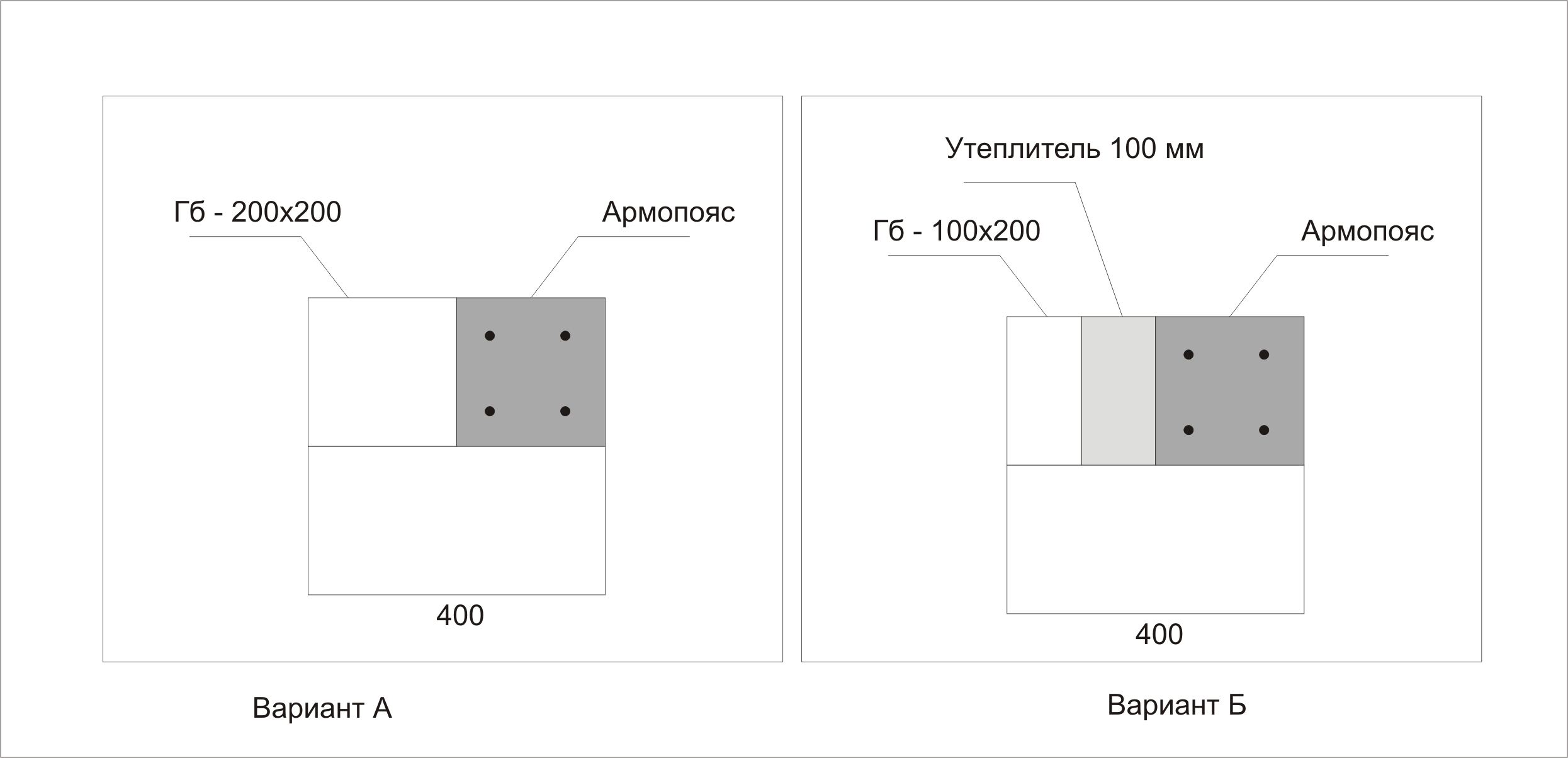

И ещё, вопрос по армопоясу:
Второй вариант лучше, но почему вы не хотите сделать вариант 100гб-30эппс-бетон-100гб ? Или уже придумали, как внутреннюю опалубку удобно делать ? Или вам нужен голый бетон внутри помещения?
Тогда плиты перекрытия будут лежать всего 100 мм на бетоне,( или это допустимо?) по поводу бетона внутри - в целом всё равно, так как верхний уровень будет закрыт подвесным потолком.
Если сравнить первый и второй варианты - у какого теплопроводность ниже?
А ещё лучше 100гб-50эппс-200бетон-50гб
Решено делать так, спасибо, вот только вопрос - эппс клеить к блоку или достаточно что его бетон придавит?
Два вопроса - кто Вам сказал, что так лучше? И пробовали ли Вы вырезать ГБ толщиной 50мм?
Если вырезать еще теоретически возможно - то эксплуатировать - нет. Подумайте хотя бы о том, как будете карнизы (шторы) на дюбеля вешать... Не, можно конечно использовать дюбеля 100мм (но не расколется ли блок такой толщины?). И подумайте о том, на какую часть стены идет максимальная нагрузка от перекрытия.
Если Вы сможете ЭППС зафиксировать, чтобы он не сдвинулся при заливке - то клеить не нужно.
Если всё же придётся клеить - то чем?

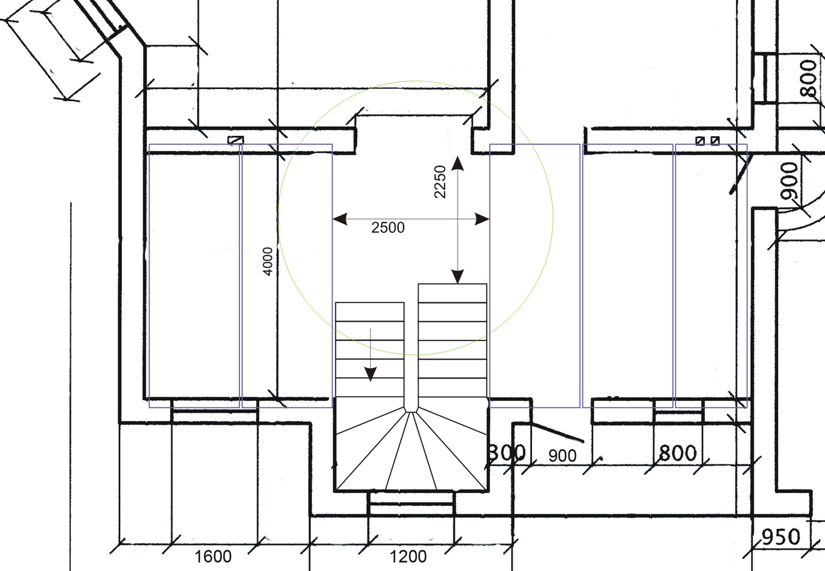

И ещё один момент - перекрытие меж этажное - решили всё таки использовать плиты перекрытия, так вот танцы вокруг проёма для лестницы. Как можно подвесить короткую плиту между двумя длинными, без опоры внизу?
О монолите читал, но может быть существует ещё варианты.
Клеем для ППС :)
В любом строительном маркете выбор клеев огромный.
В данном случае можно просто монтажной пеной (наносите, ждете 5 мин, прижимаете). Хотя клей в баллонах не намного дороже монтажной пены.

Армопояс уже залит, режется из 100-ки элементарно. Я эти 50 мм расцениваю как несъемную опалубку и дополнительное утепление, а не как несущую часть стены. Соответственно опирание плиты 120-150 мм подбирается от начала армопояса, а не от начала стены. Чесно говоря слабо представляю какой прогиб должен быть у плиты, чтобы повредить 50-ку.
