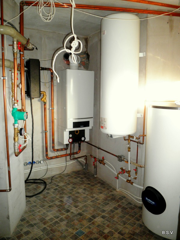

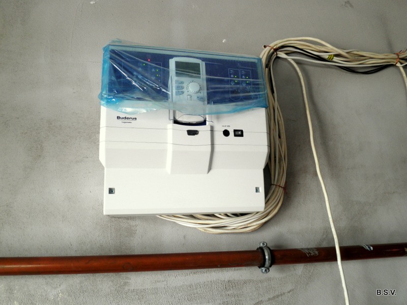

Хто ставив як в роботі Надійні Будеруси?
А то не Bosch часом ними править?
Дякую.
Этот маслает уже 4 года 28 дней.
ТО приезжает каждый год, но даже чистить пока нечего было.
