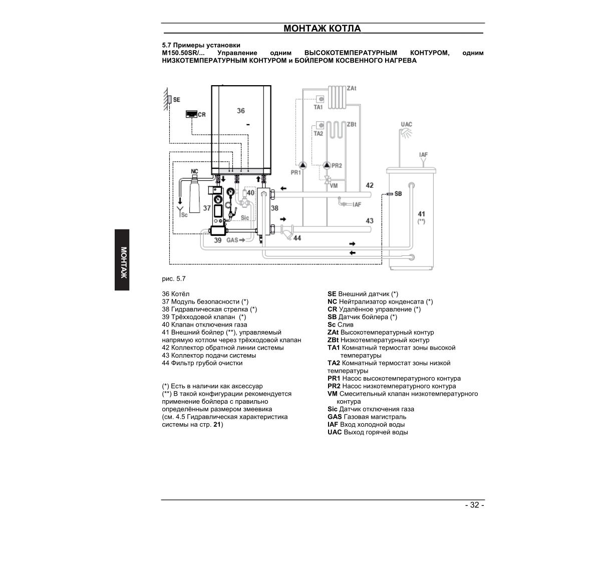

Качество Biasi на очень высоком уровне.

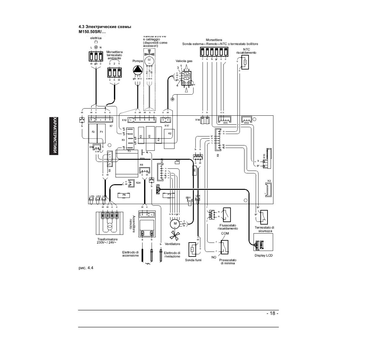

В котле имеются все необходимые разьёмы для подключения трёхходового клапана и датчика NTC бойлера,на котле выставляете нужную вам температуру и всё,также можете подключить датчик наружной температуры и управлять котлом и вам при этом ненадо докупать никаких дополнительных контроллеров погодозависимого управления как в других котлах.
P.S. Никаких терморелле для бойлера ненадо
Дякую за інформацію

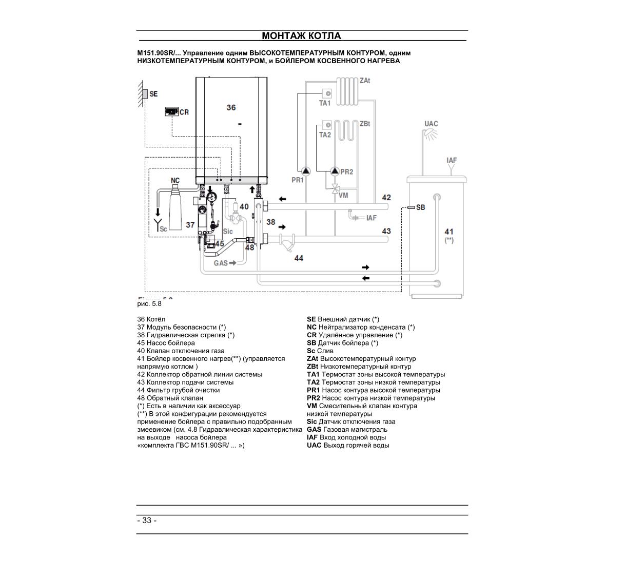

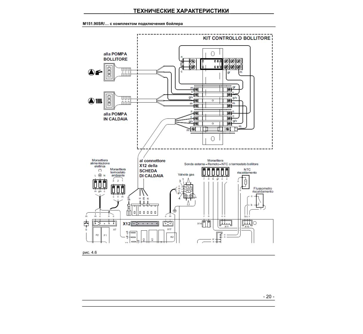

В котлах 55 кВт подключается трёхходовой на бойлер в плату котла.
В котлах 90 кВт подключается два насоса на бойлер и отопление в плату котла.
Погодозависимость управляется непосредственно с котла без дополнительных приблуд,если есть желание управления удалённо то покупается дистанционный блок.
Такие возможности есть и в других производителей котлов,но вот у Вайланта таких возможностей нет и это при том что котелок сам по себе не дешовый а чтобы управлять погодозависимым датчиком надо дополнительно потратится ещё на 3000 грн. как минимум и наслаждатся тем что рука арийца притронулась к сборке котла и в следствии этого котелок стал нетакой как все.

Да сам бачу що 8 насосів забагато. Тут всьо складніше ніж просто дім на 500 квадратів.
Є два дома між ними теплотраса.
Перший дім - 3 поверха: на двох поверхах є стара система мідна двотрубна на трійниках. на третім колекторна і теплапідлога. (Підлога розділена на дві вітки (ну можна поставити більший насос і буде одна вітка) )
Другий дім колекторна і тепла підлога.
Само собою кожний поверх повинен зонально регулуватися
Тоді рахуємо насоси:
Перший дім: 1+1+1+(1*2) -> 5
Другий дім: 1+1 -> 2
Ну і ГВС 1
разом 8:o
