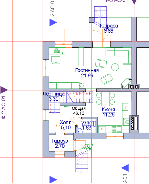

Дуплекс на 6 сотках, планировка
Tom Anderson

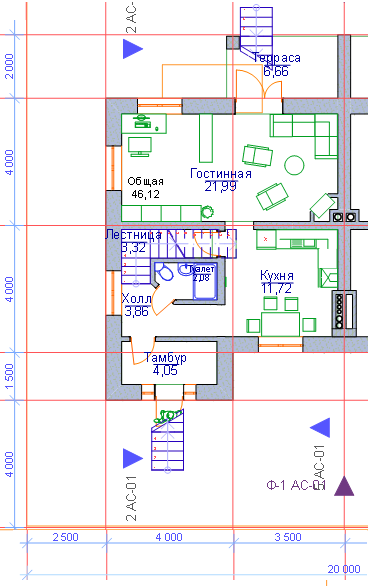

Вставлю свои 5 копеек по планировке.
Своеобразный лабиринт у входа - ведет к потерям площади. Подумайте о смещении лестницы между кухней и гостиной
Второй этаж вызывает недоумение небольшие по площади спаленки и плюс ко всему еще и так переломаны. Простота - основа красоты и удобства -попытайтесь сделать комнаты прямоугольными и планировка станет более эргономичной
Это ж памятник, кто ж его посадит! :D Как же сделать спаленки прямоугольными не уменьшая их в размере? Разве что убрать одну из них.
И не совсем понятно куда подвинуть лестницу. Если вам будет не тяжело, набросайте схематично в пейнте, как вы видите эту перестановку (и комнат в т.ч.). Спасибо!

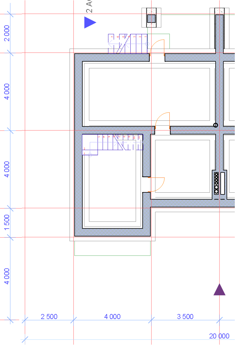

сыроватый набросок- в мелочах нужно додумывать, но я бы двигался в этом направлении,

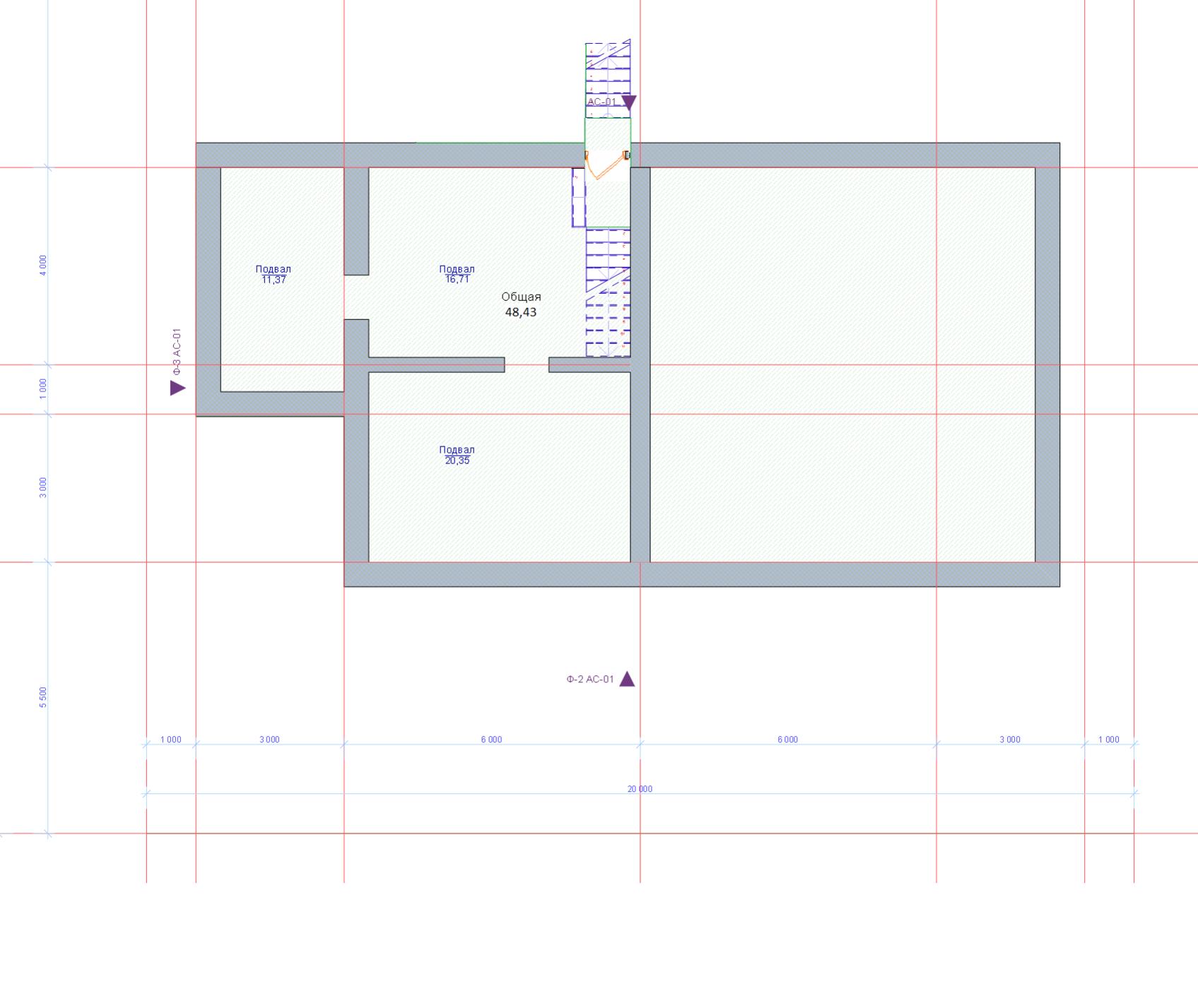

лестницу в подвал предусматриваю, но подвал под домом - усложнение конструкции и существенное удорожание, как не крутите. Как вариант лестница может идти из тамбура рядом с домом, чтобы он не попадал под пятно застройки.

В том то и дело, что из-за небольшой площади развернуться особо негде, и любая мелочь тянет за собой переработки чуть-ли не по всему дому :).
Комнаты не совсем прямоугольные только потому, что лестница слишком длинная. Вариант с забежными ступенями сразу отбрасываем. Кухня и комната 2.2 на 4.5 тоже не самый лучший вариант, как по мне, уж лучше не совсем прямоугольные но более ближе к квадрату по пропорциям.
В любом случае благодарю за пример :beer:, подумаем еще, может чего и переиграем :)

На самом деле уже добавили :). По сравнению с самым первым вариантом, дом стал шире на метр и появились выступы с боков по 1.5м. Дело не только в бюджете, но и в размере участка. С боков дома осталось по 2.5м, спереди площадка для машины и за домом 10х13 для пары деревьев. Вот и ищем компромисс. Тем и интереснее :D. Отгрохать "Хонку" в 4 этажа на 130 гектарах земли - скучно Ж-).
С такими габаритами Вы слишком плохо относитесь к забежным ступеням. Не такое уж оно и зло, если идти по большому радиусу.

Тогда нужно лестницу пошире, чтоб можно было по широкому краю спокойно идти (в месте шага с узкой стороны оставалось не менее 25см).

Высота типа 16.5 см, ширина типа 27 см, ступени - с мысочком.

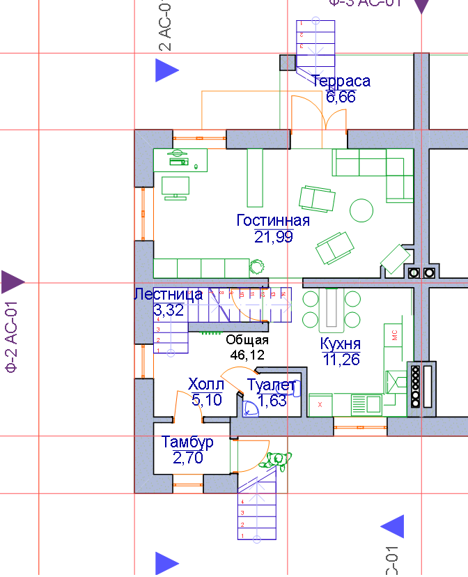

Есть еще пара вопросов:
1. Обязательно ли должны двери на балкон на втором этаже находится над дверями на террасу на первом, или вполне нормально когда их расположение не совпадает как на рисунке. Есть ли какие-то рекомендации?
2. Как лучше расположить камин, в углу или по центру гостиной?
В углу вроде как компактней, но по центру зато более равномерно распределяется тепло по первому этажу.

Привязка дверей балкона- не принципиальна - здесь могут руководить только Ваши эстетические предпочтения. На мой взгляд лучше не привязывать - легкая ассиметрия может придать изюминку.
А на счет камина лучше в угол, меньше будет разноситься грязь по дому, и дым в моменты отсутствия тяги меньше будет разносится сквозняками. А тепло распределится и так- все равно основным источником отопления ему не быть!
Да, вы правы, в углу гораздо практичнее. Остановился на этом варианте.

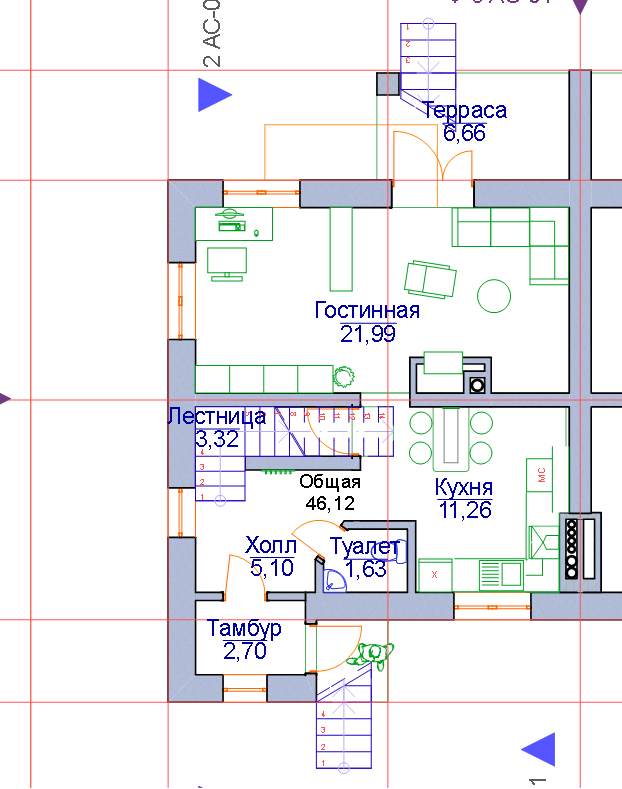

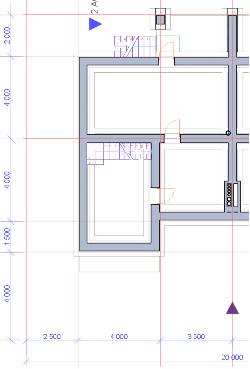

Немного обновил планировку. Ничего кардинального, но кажется стало немного лучше.
первый этаж:
1. Расширил тамбур на всю площадь выступа, крыльцо будет пристроено отдельно. Теперь там поместится полноценный, хороший шкаф.
2. Перенес несущую стену в холле перпендикулярно центральной стене (раньше она предполагалась вдоль лестницы).
3. Туалет перекочевал к лестнице и немного увеличился. Возможно туда даже влезет душ!:D Но, если не влезет, то будет без него.
4. Камин переставил в угол
5. Выход на террасу сместился левее, ближе к центру стены, благодаря чему получился уютный уголок у камина.
6. Кухня переехала под другую стену, а под окно встал обеденный стол.

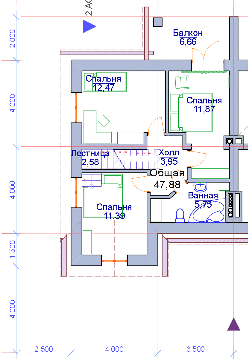

мансарда:
1. выровнял спальню рядом с ванной, в связи с чем в ванной влез шкаф для полотенец. Хотя можно сделать из этого уголка кладовую с дверь в холл.
2. Труба камина переползла под стену.
Tom Anderson, тоже строим дуплекс. :) Только не симметричный, но та же задача впихнуть невпихуемое.
Глядя на ваш план рождаются следующие "мисли":
- убрать тамбур, а на входе предусмотреть две двери на случай сильных морозов.

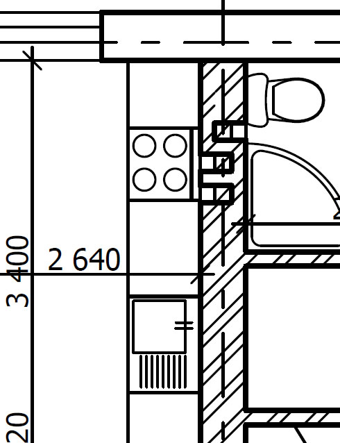

- вентканалы в зоне кухни и от камина разместить в теле стены - не будет выступов на втором этаже. Если стена между половинами дома в полтора кирпича, то должно получиться.
- кровать на втором этаже не ставить изголовьем к лестнице, а развернуть на 90 градусов против часовой стрелки, но это мелочи.
- сомнительная польза от балкона при таких ужатых размерах комнат. Можно продлить комнату сделав ее просторнее.
- смущает туалет по центру. Как делать из него вытяжку?

Ну это не равноценная замена. А зачем его убирать? В нем разместится шкаф для верхней одежды, полка для обуви чтоб грязь не тащить в дом.
Диаметр трубы 150-200мм, если его полностью утопить в стену, то получится что дымоход одной половины ничем не отделен от дымохода другой? Единственное, в зоне кухни, короба с коммуникациями можно спрятать не за слоем кирпича, а за гипсокартоном, по крайней мере на втором этаже. Но дымовой канал все-равно нужно закрыть кирпичем и он будет выступать...

Ну польза от балкона в открытом пространстве на свежем воздухе, хочется именно балкон, чтобы можно было выйти на него ранним летним утром или пить чай перед сном поздним вечером :)
Примерно так, как на рисунке:
Кстати, в этих местах получается провал в звукоизоляции двух половин, может можно как-то исправить?
Для чего вам нужны трубы диаметром 150-200 мм?
Мне слабо верится что диаметр газохода от котла будет больше 140 мм. (минимальный размер вентканала в кирпичной стене - 140х140).
Дымоход от камина можно сделать непосредственно в кирпичном канале 270х140.
Для остальных нужд, типа вытяжка из кухни и санузлов с головой хватит каналов размером 140х140.
По поводу звука - я не думаю что узким местом будут именно вентканалы. Если сосед затеет ремонт или устроит дискотеку, то вы услышите и через стенку. А звуки разговора или работающего телевизора - врядли. ИМХО.

По поводу продлить комнату на балкон, интересно, можно ли сэкономить, если сократить площадь первого этажа и фундамента, соответственно, но сделать шире мансарду, опирая ее на консольные выносы перекрытия?
Так строят турки, видел такие дома в Стамбуле и в Анталии. Попросите конструктора посчитать, может и колонны не понадобятся. Только не забудьте про утепление нижней части.
Но внешний вид дома будет необычный.

Вот фрагмент чертежа с вентканалами из моего проекта. Эта стена между двумя половинами дома.
Такой вариант в голову не приходил (зациклился на симметричности), действительно, все можно упечь в стену! Еще раз благодарю, очень помогли.

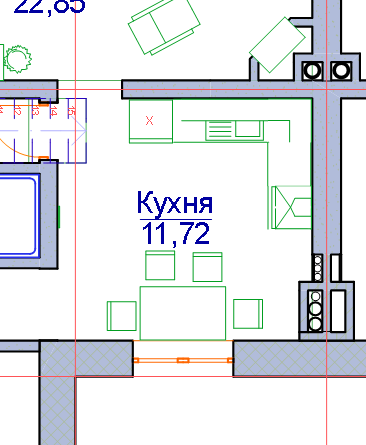

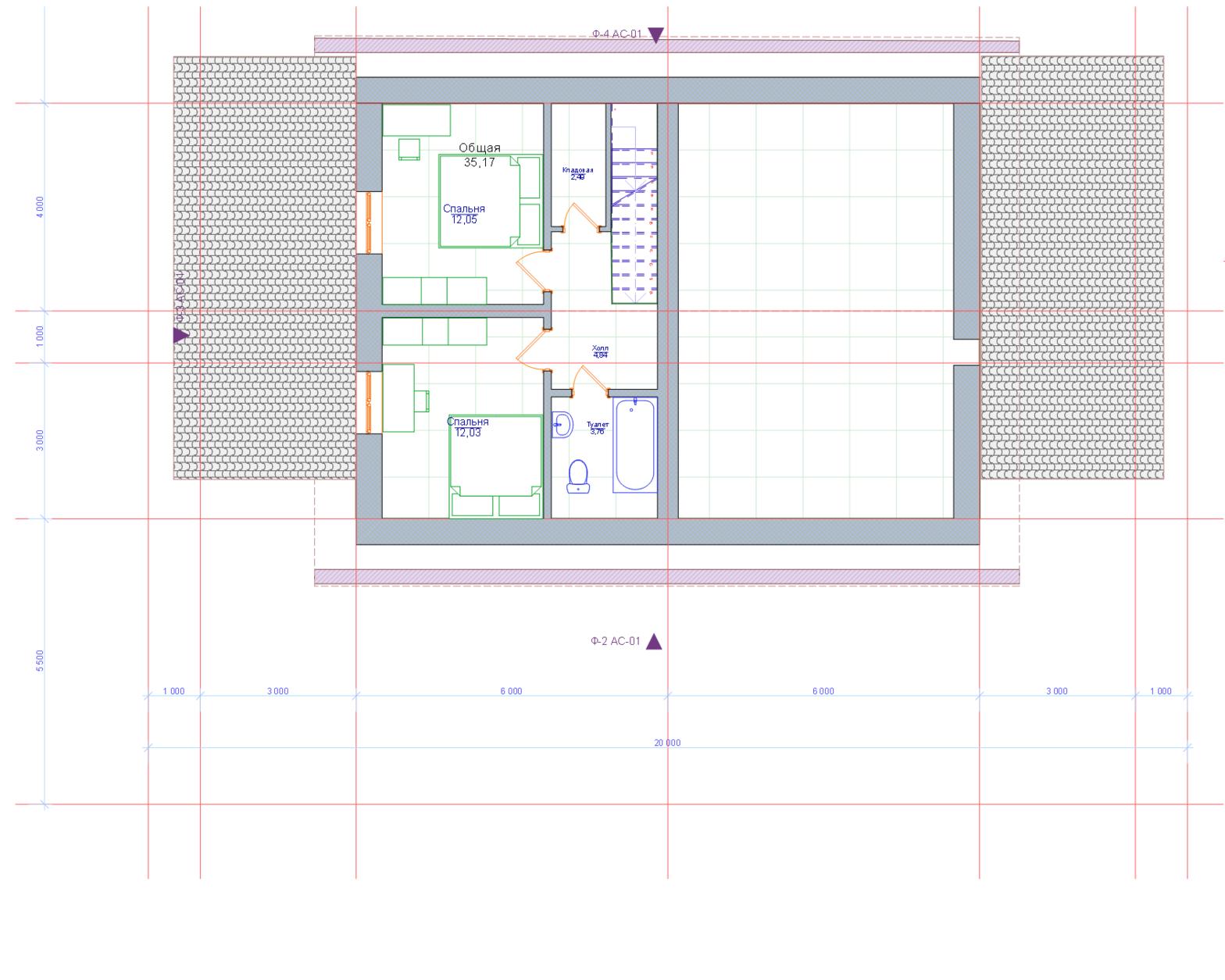

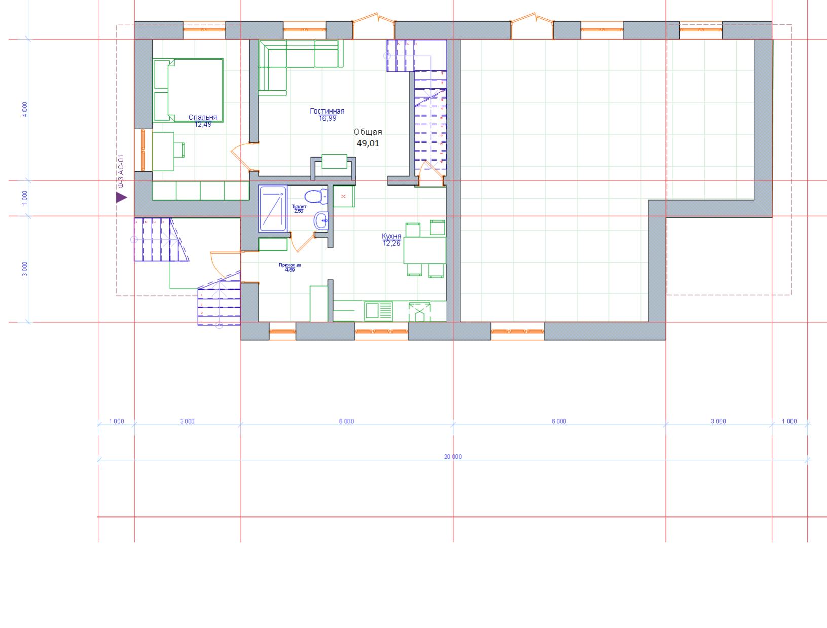

Всем привет!
Пока с регистрацией земли проблемы, продолжаем фантазировать над планировкой дома. Вот набросал новый вариант небольшого дуплекса, все вводные те же (участок 6сот, дуплекс с мансардой и подвалом, для двух семей из 4х человек каждая).
Во вложении картинки с детализацией одной половины. Покритикуйте пожалуйста. Лучше ли данный вариант, на ваш взгляд, по сравнению с первым?
Заранее благодарю за внимание!
Лучше. Я бы попробовал поменять местами кухню и спальню.

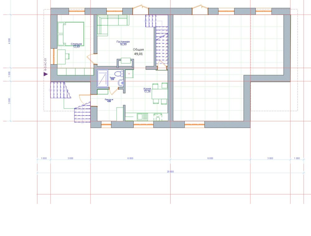

Всем привет!
Можете сбросить мне .pln файл? Попробую поиграться.
Отписался в личку.
Пробовал менять, но как-то не очень получается, там спуск в цоколь под лестницей, да и туалеты с ваннами лучше ближе к кухне в плане коммуникаций.
Tom Anderson, а вам дают добро в архитектуре на такую посадку дома на участок? Там от дома до границы участка с каждой стороны 1 метр остается.
Или на чертеже неверные размеры?
