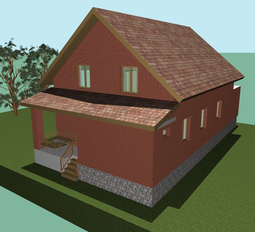

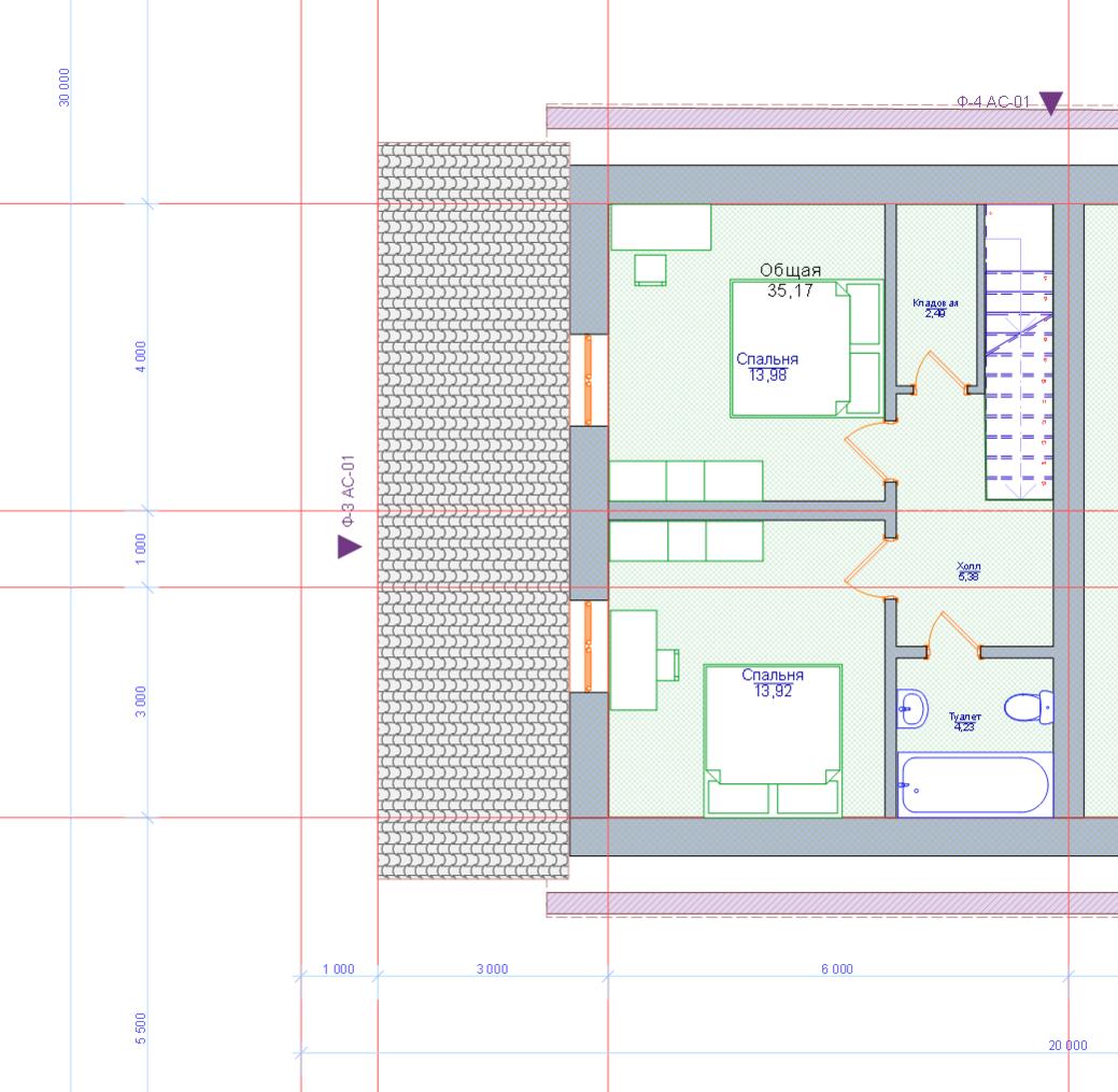

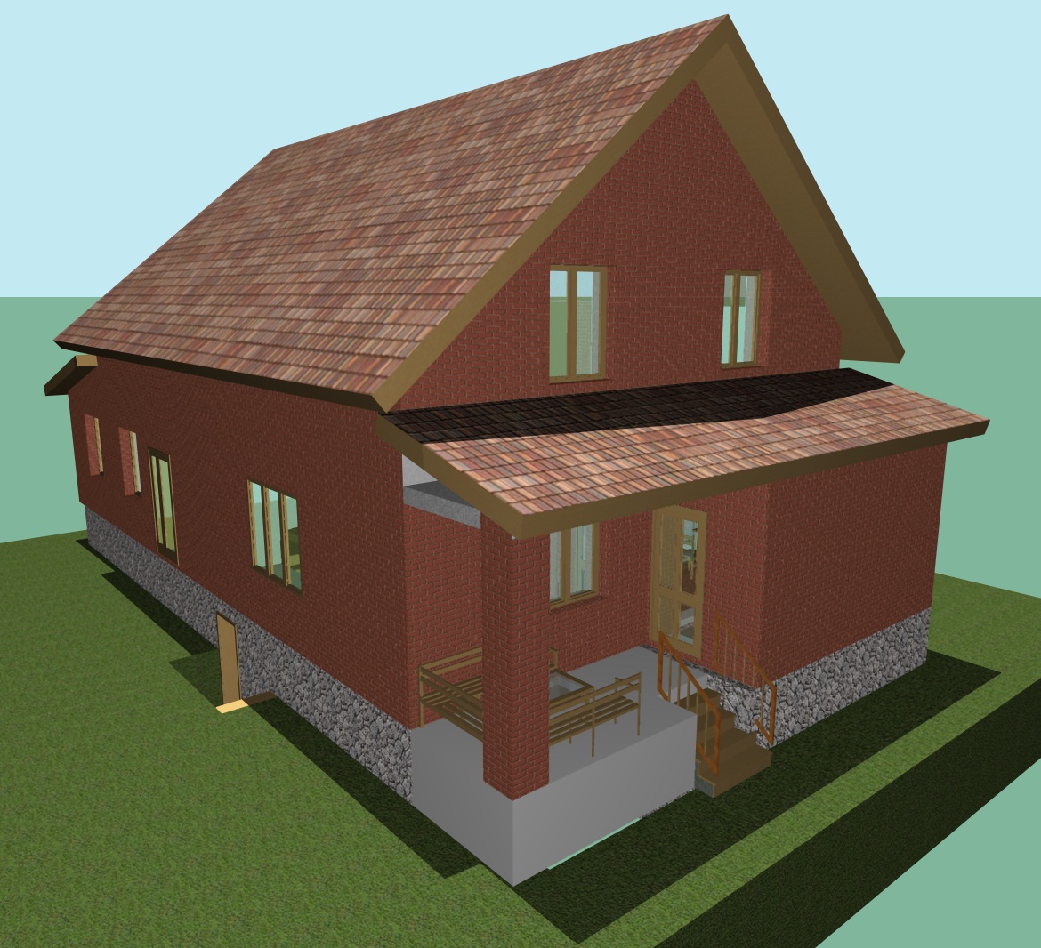

В общем "добил" таки предыдущий вариант и перенес комнату на место кухни, кухню расположил рядом, а в выступе уместились санузел с прихожей. Увеличил расстояние до забора (до 1.5 метра), совместил вход с мини-террасой и избавился таким образом от дополнительного входа с заднего двора.
Детали на рисунках.
Покритикуйте же, господа!

Планировка - хорошая. Фасады - ужасные, чистый сарай. И сделайте вместо мансарды 2-ой этаж.

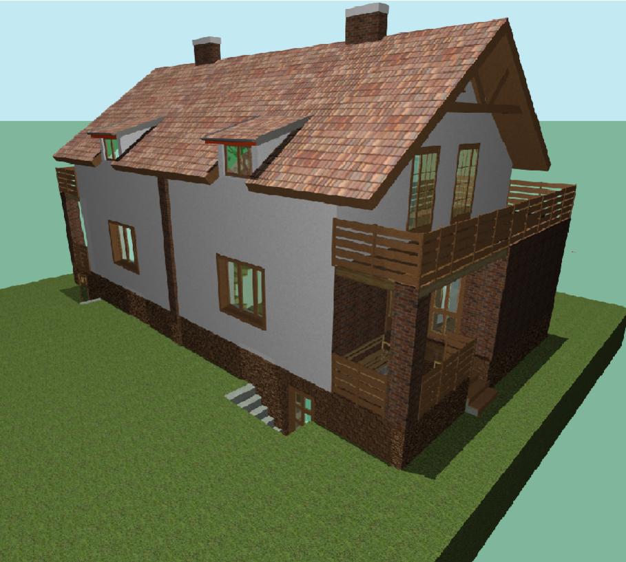

Так так, это уже интереснее:). А что конкретно вам не понравилось? Какие варианты устранения "сарайности" можете предложить?
На крыше, скорее всего добавим кукушки, плюс дымоход же будет, половины дуплекса также как-то визуально разделим. С размерами и положением окон можно поиграться, но особо не переставишь.
Также неплохо бы привести все к каким-то общим пропорциям, но размеры участка склоняют к прагматике, но не эстетике.
Это скорее вопрос кому что больше нравится. Мне нравятся мансардные этажи, комнаты с косым потолком и открытыми балками, да и пространство эффективней используется - при таком цоколе, такой чердак не нужен.
... А что конкретно вам не понравилось? Какие варианты устранения "сарайности" можете предложить?
На крыше, скорее всего добавим кукушки, ...

Уменьшить угол наклона кровли, и получите 2-х этажный дом. А если заменить крышу с двухскатной на шатровую, то затраты на стройматериалы будут практически одинаковы. Причем не придется мудрить с люкарнами и ендовыми.
Tom Anderson, чертишо, если честно.
Аааааа:o :D
Т.е. дело исключительно в крыше? Или в общем херня? "Чертишо", знаете, понятие растяжимое :D.
Угол там не большой - 35 градусов, мансарда нравится, а дом с приплюснутой крышей не оч. Люкарны исключительно для красоты, можно и не мудрить с ними, для освещения в комнатах достаточно окон/дверей на фронтонах.
Это только мое мнение, дело в визуальном восприятии.
Может это такой скриншот, но выглядит так, вроде аттиковая получилась довольно высокой, а окно в люкарне почему-то низкое, но расположено при этом высоко. Если уже делать полумансардный этаж с аттиковой стеной такой высоты, то оставлять для освещения глухих помещений мансардные окна.
Люкарны просятся для крыш пониже.

Ну и еще раз (я же тоже хочу свои 5 копеек вставить). Было бы не плохо иметь кладовки, гардеробные вместо шкафов.
Да кладовка вещь нужная и полезная, но не такая гибкая как шкаф), с легкостью не переставишь, да и места вроде как больше займет. Шкафов в таком количестве и не будет, это так, больше чтоб место прикинуть в комнатах. Но подумаю, может где и можно будет впихнуть вместо шкафа.
Это не визуальный обман, так и есть :). Аттиковая стена и правда высоковата была 1.5м, уменьшил до 1.3м. Окна расположены сразу над ней (а не в ней), по этому так и высоко. Т.е. в комнате они будут на уровне груди-лица. Комнаты не глухие, так что они исключительно для красоты :)
Из плюсов такого размещения - меньше разрывов в армопоясе и кладке. Из минусов видимо диспропорция, которую ваш глаз-алмаз сразу заметил :).
А что это за дополнительные скаты кровли возле центрального дымохода?
Это треугольная люкарна в ванной, тоже как опция.

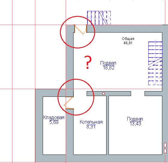

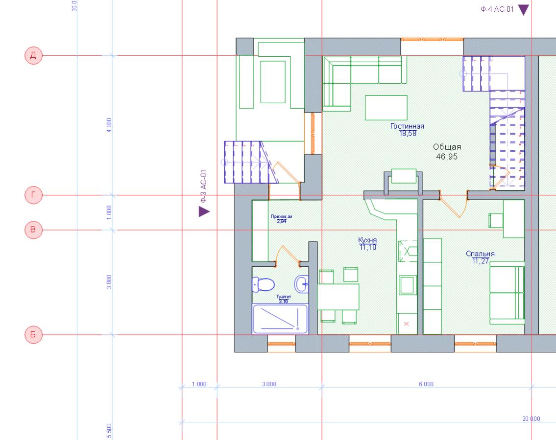

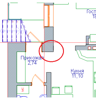

Немного конструктива :)
1. Как рациональней расположить проемы между прихожей, кухней и гостинной, с отступом от стены или без? Есть ли какие-то общепринятые рекомендации как с точки зрения конструкции так и с эстетической? Та же ситуация и в подвале.
2. Аналогичный вопрос со входными дверями в подвал с улицы, можно ли размещать их впритык в углу, или не желательно? Какие могут быть предложения по размещению входа?
Спуск нужно будет накрывать, не хотелось бы чтобы окно гостинной упиралось в козырек над входом.
на входную я бы делала с отступом, т.к. так дверь чуть шире открывается и меньше вероятность удара ручкой об стену
в подвале мне вообще такое размещение дверей не понравилось, захотелось сразу поменять направление открывания и сторону...
Вы представьте, как Вы будете эти двери открывать...
