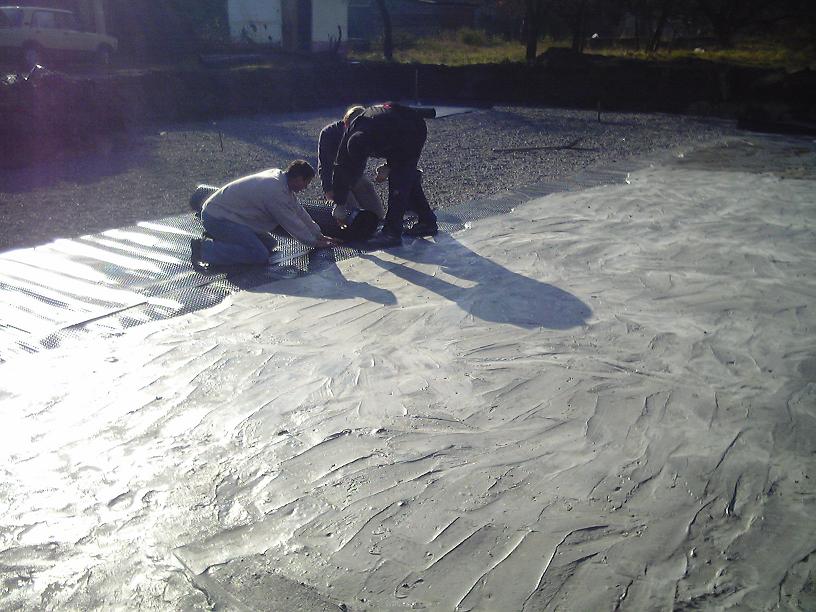

На этой фотографии видно, что на мембрану что-то нанесено, скажите, что это ?
Цементно-песчаная стяжка толщиной 30-40мм. Нанесена для защиты мембраны от прокола и фиксации стыков.

Смотрю на армопояс - там только три ряда нижней диаметр 12? или я где-то верхний ряд пропустила?
Утеплен и закрыт мембраной цоколь.
Вот я тоже думаю о мембране...
Только вот как ее крепить - пупырышками наружу или вовнутрь?
У вас смотрю, что в земле - наружу, а сверху - вовнутрь... это специально так? к чему это?
И как при обратной засыпке - она не "тянулась" вниз за счет трения пупырышек?
И как вы теперь будете ее отделывать снаружи? Она я так понимаю, свисает свободно...
- пупырышками вовнутрь (остается пространство для вентиляции между ЭППС и мембраной
- не тянулась, я крепил "быстрым монтажем".
- мембрана закреплена под обрез засыпки на уровне отмостки.

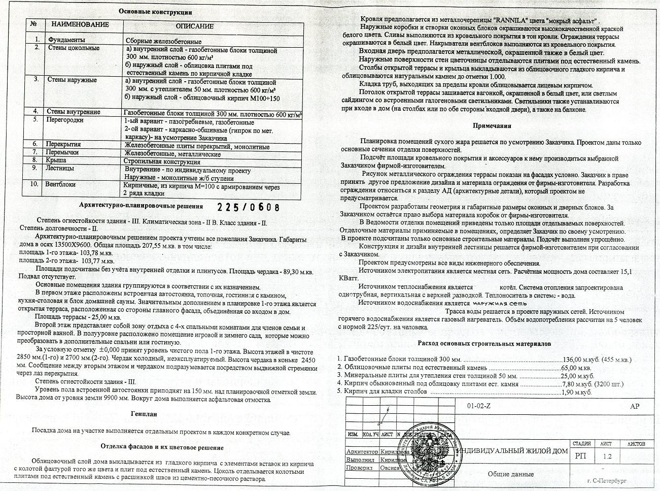

Я хотела спросить ...Вот вы купили проект за 1000 дол. - а потом еще передлывали планировку сами - была ли необходимость менять все и в самих чертежах????
т.к. мы не находим такого проекта в котором не надо ничего менять, я задумываюсь стоит ли покупать готовый за такие деньги, или лучше сделать индивидуальный ?

В проекте главное конструктив, а не внутренние перегородки. За это и заплачено. Хотя я не хочу обкладывать облицовочным кирпичем. Буду делать дом из газобетона.
Переставить внутренние перегородки не большая проблема, а в 2007г мне разработку индивидуального проекта предлагали по 10 долл/м.кв.
Согласна что самое главное Раздел Конструкции, но кроме этого есть же еще и канализация и электрика. При перестановке это все переместилось.

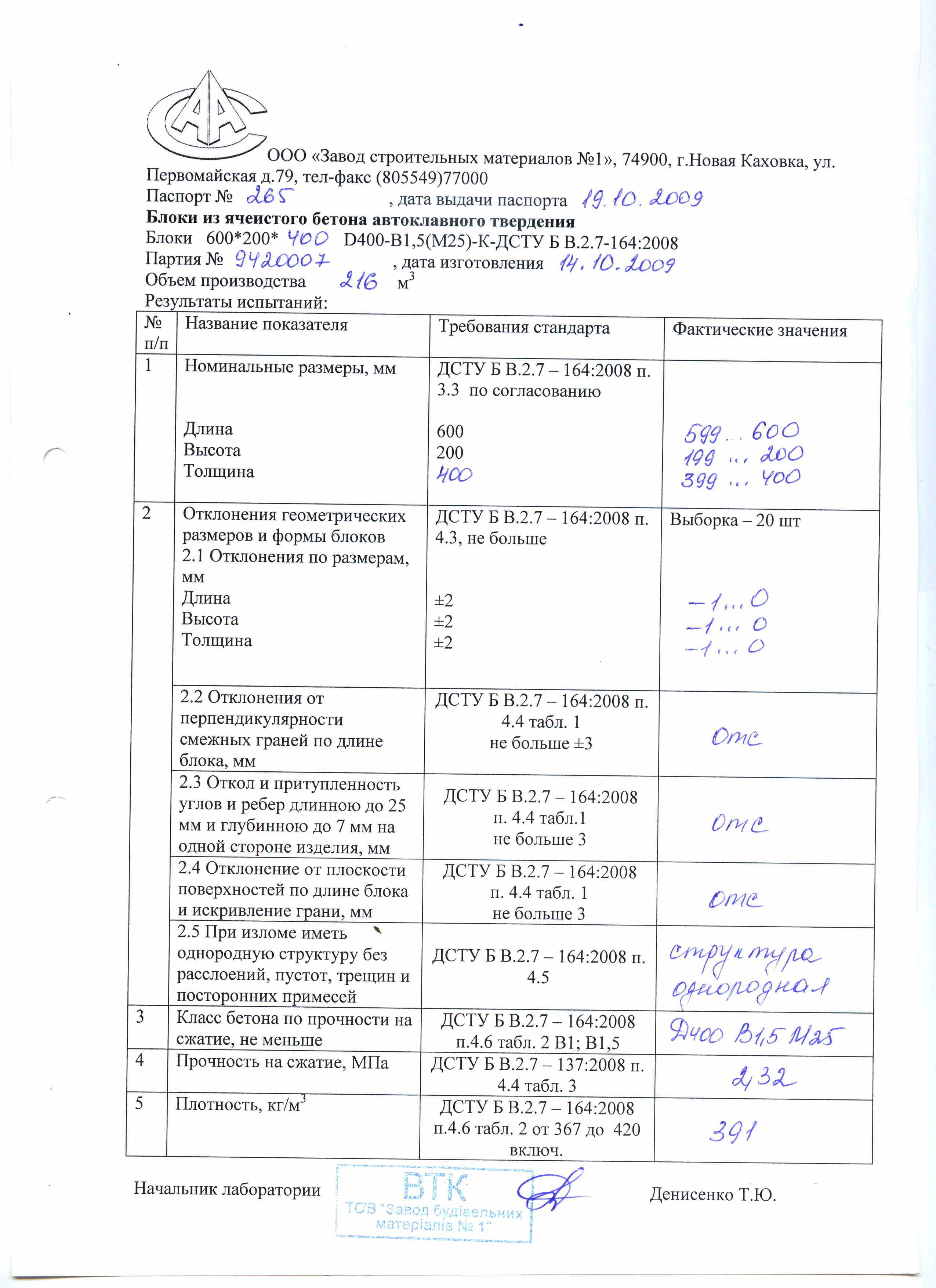

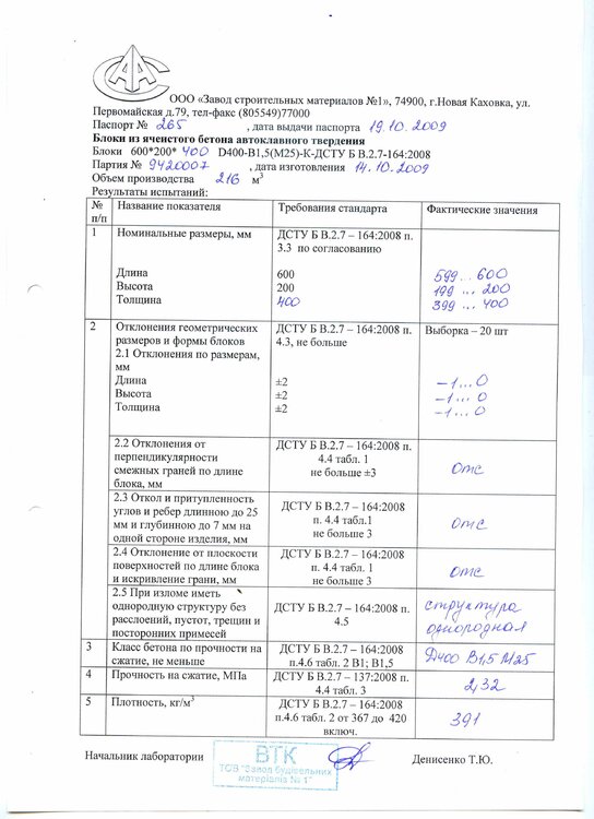

НО... посмотрите обязательно ПАСПОРТ качества на газобетон Аэрок экотерм. Какой у него класс прочности на сжвтие?
Если меньше В1,5, то я бы не советовал рисковать...
У меня вот была история - заказал В2, а привезли В1,5, но я затребовал паспорт на партию (там конкретные данные именно по МОЕМУ блоку) - так там есть показатель "Прочность на сжатие" 2,32 МПа (см. аатач)... Это посередине между В1,5 и В2... так что я принял решение делать стены из него...
А вот если будет меньше 2МПа, то...
Ну с АЭРОКом,ИМХО, проблем особых быть не должно,очень внимательным надо быть в случае с газобетоном не автоклавным!Но паспорт качества надо иметь и прочитать объязательно!
