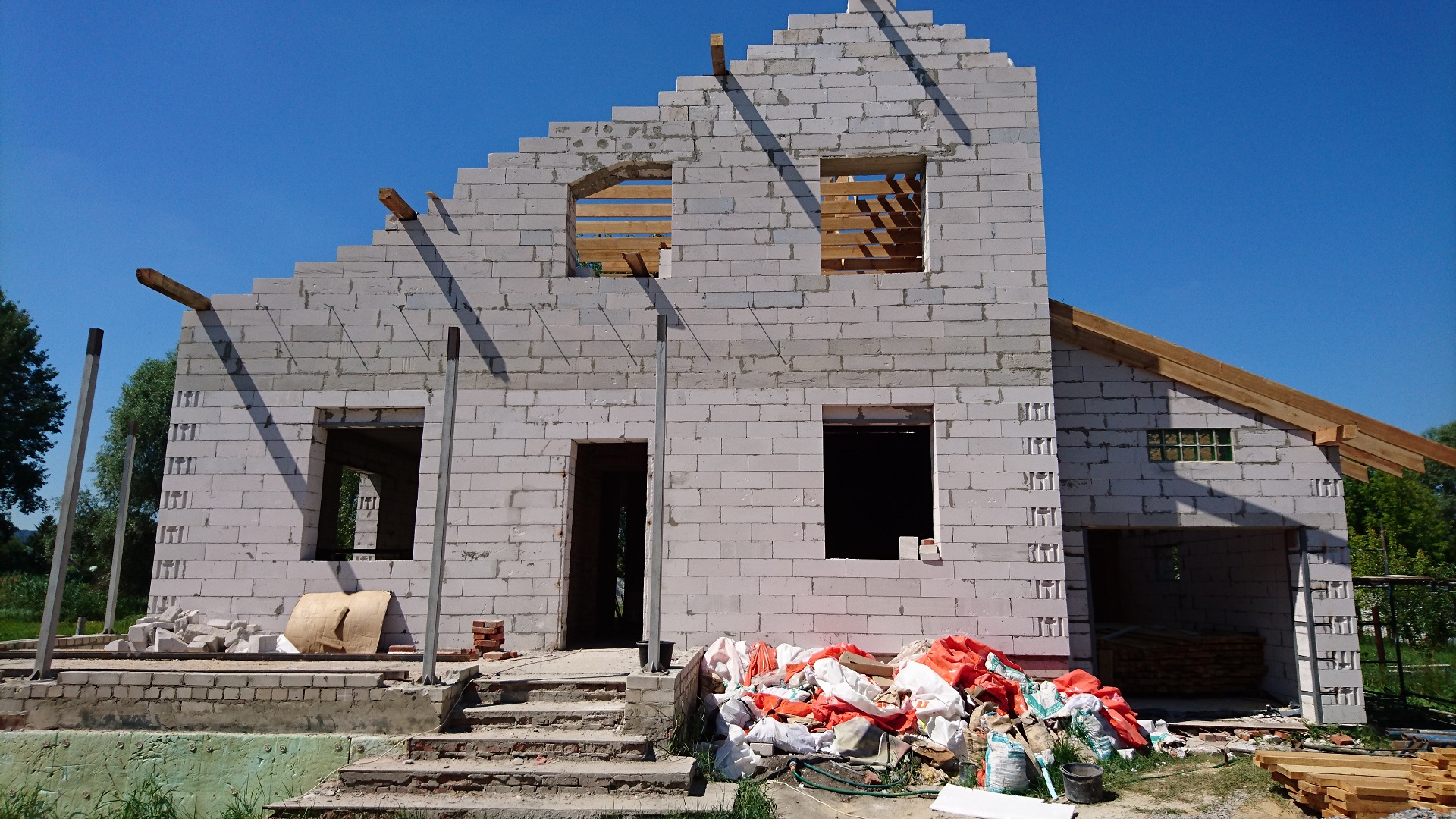

Gitan, Харьков, Дом из газобетона.
Gitan
Можно подробнее,у вас мансарда? Из чего кровля,какая вата (пр-тель).Марка и толщина газо-блока.На днях планирую копку и заливку фундамента...:Yahoo!:

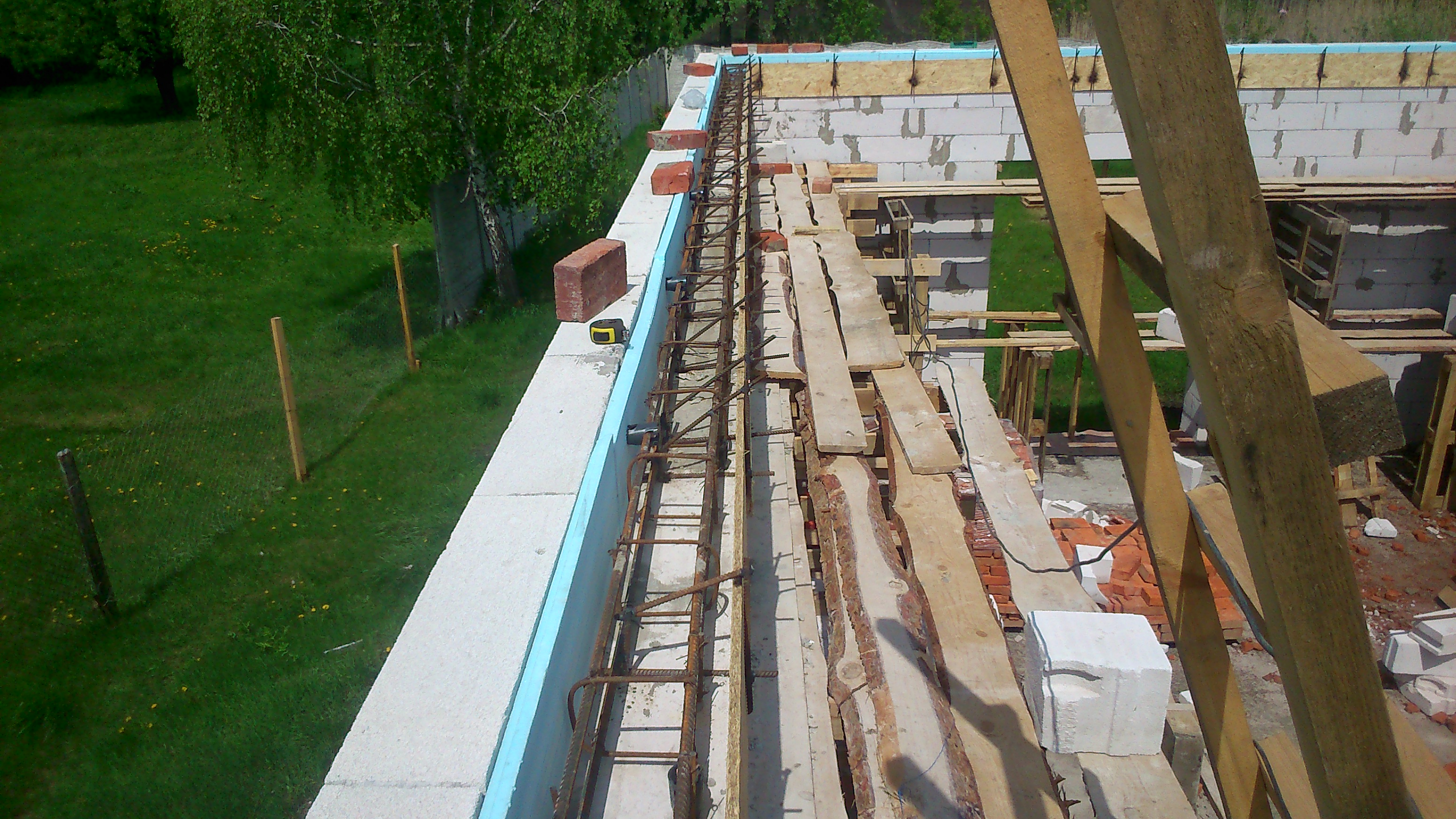

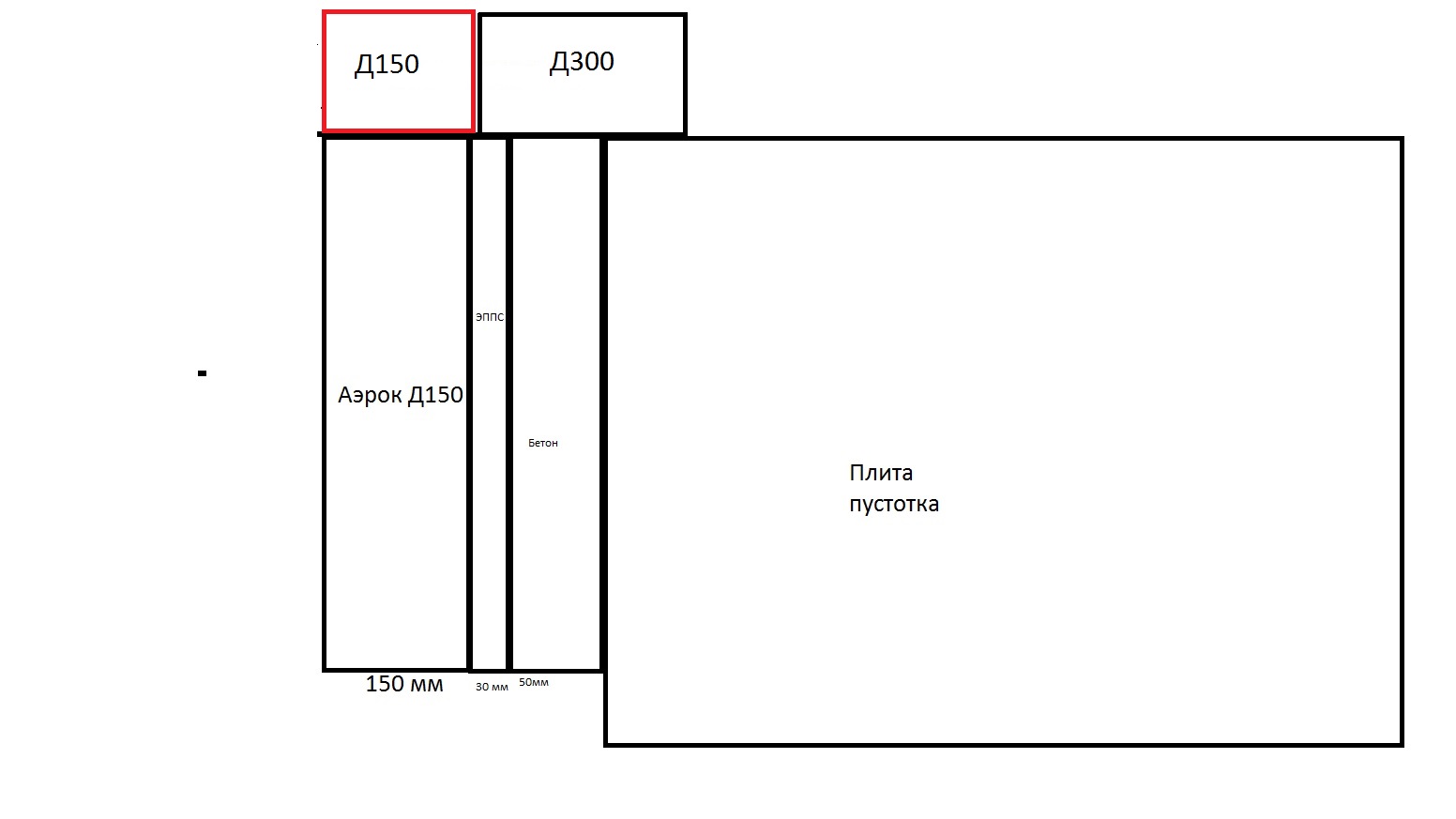

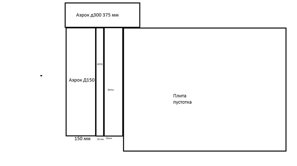

Возникли сомнения в правильности использования газобетона Д150 150мм в стене. Получается если положить газоблок 375 мм Д300 на утепленную стену газоблоком 150мм Д150 + эппс 30мм, то половина блока лежит на слабом основании шириной 180 мм, а часть на несущем 200мм. Как минимум треснет внешняя облицовка 150мм Д150, а как максимум упадет стена-фронтон.

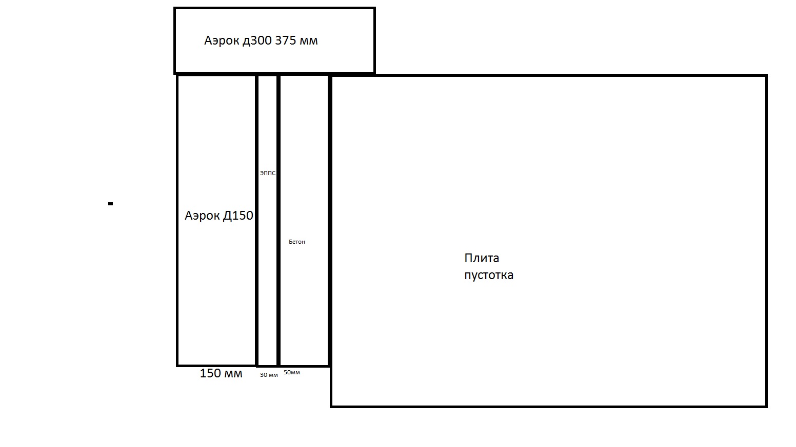

Решил утолщить стену. Продолжить кладку внешней облицовки Д150 и впритык к нему Д300 375мм. Стена получится 525 мм. Конструктор утвердил.

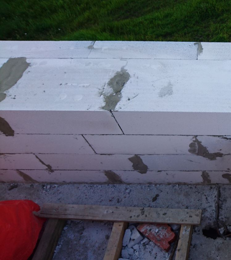

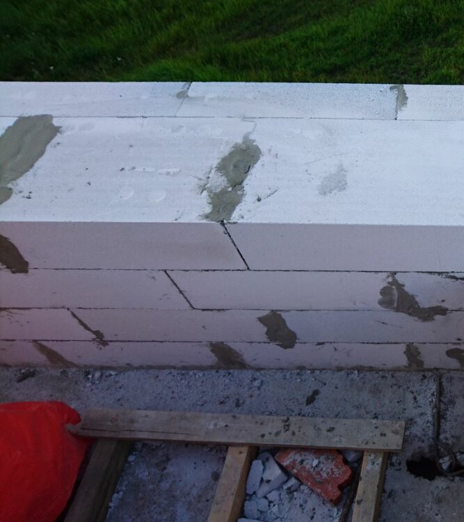

Вот такая стеночка получилась на 2 этаже - 525 мм
Д150 150мм + Д300 375 мм
Итого тепловое сопротивление при
Д300 - 0,09 Вт/м2·С
Д150 - 0,06 Вт/м2·С
0,15/0,06+0,375/0,09=6,67 м2·ºС/Вт
вы бы утепляющие блоки лучше бы не ложили в один уровень со стеновыми, чтоб общего горизонтального шва не было, вряд ли таки швы в ходили в расчеты теплосопритивляемости , которые делал производитель
Шов 2-3 мм. Не настолько он и мостик холода, чтоб пренебречь перевязками слоев.

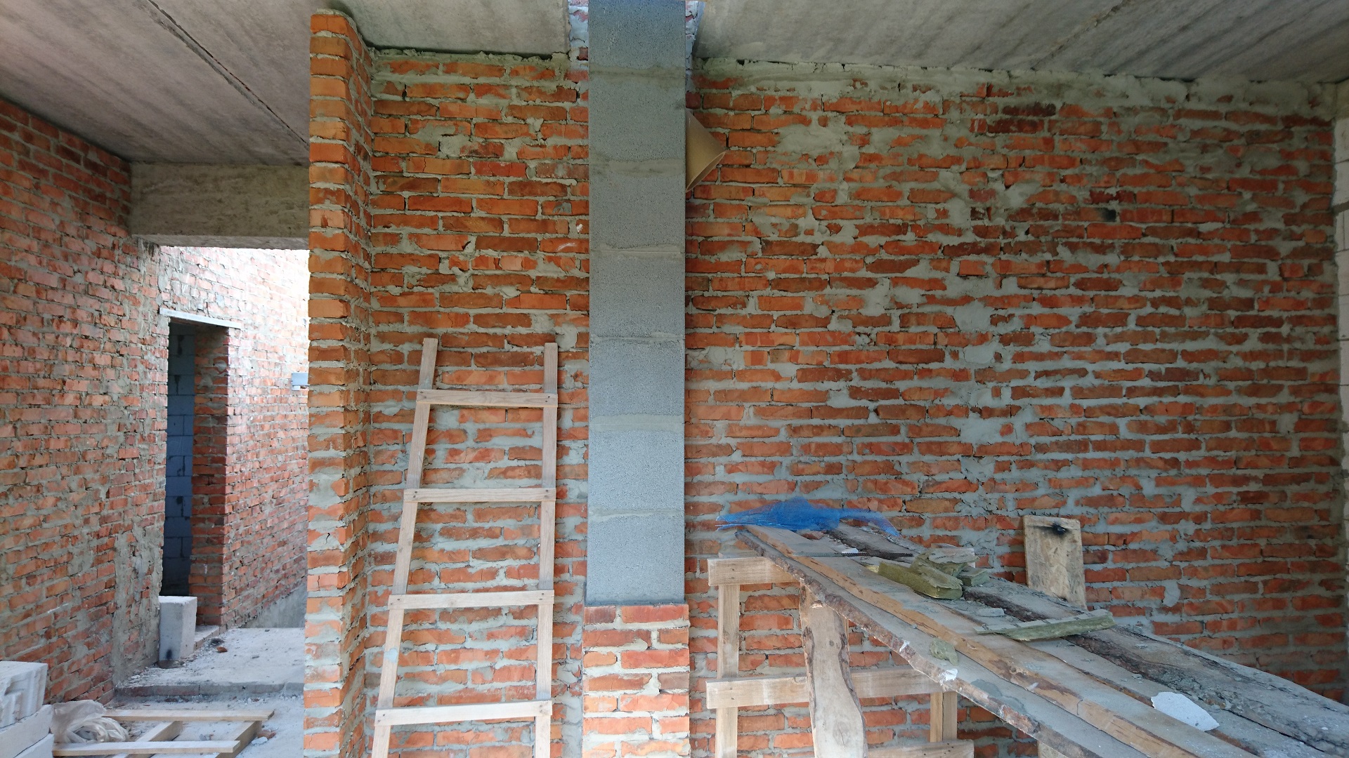

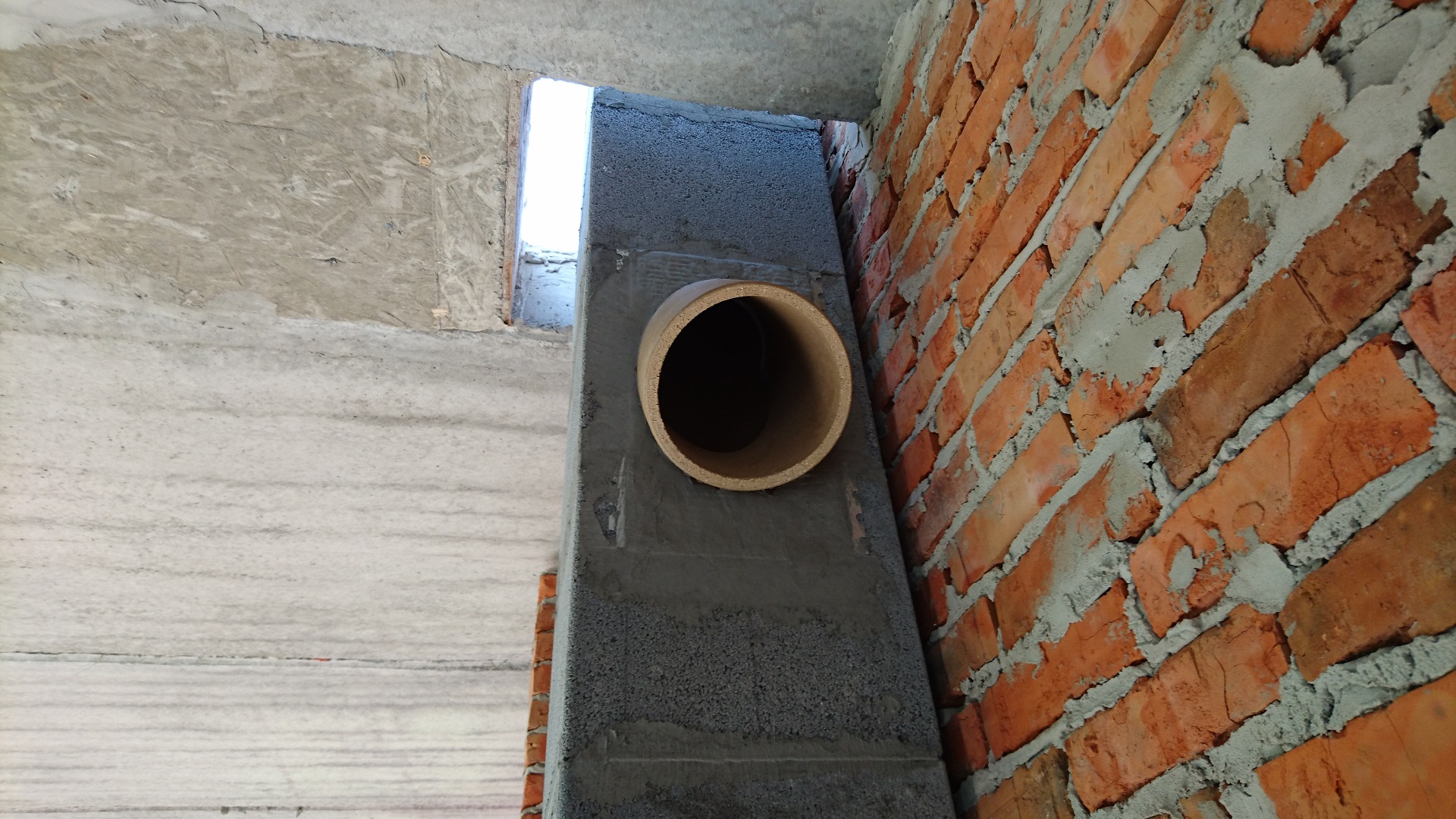

Установили нижнюю часть Шиделя. Задумался о вентиляции комнаты через дымоход. Фактически это дополнительная вентиляция через вент каналы дымохода. Предполагаю что 4 вент канала дымохода это в сумме как д100 мм естественной вентиляции.
Рассматриваю вариант вывести забор воздуха в вентиляцию дымохода в тех подвал. И не будет забора тепла из комнаты и получится вентиляция подвала.
Кто что думает по этому поводу?
Можна фото як робили шахта димоходів? Трубу утепляли?
Я дымоход не утепляю. Утеплитель внутри дымохода.
А навіщо Шидель цеглою облакадаєте?
Вам показалось. Дымоход проходит возле кирпичной стены.

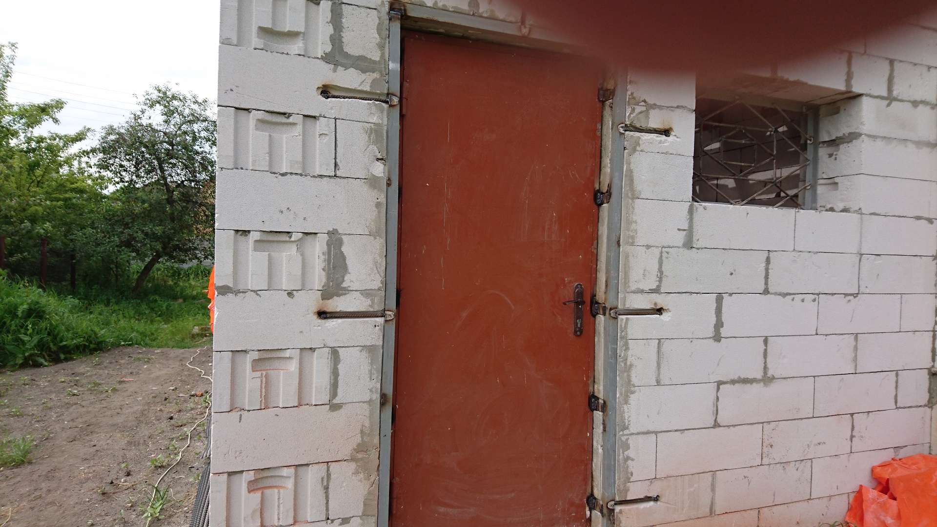

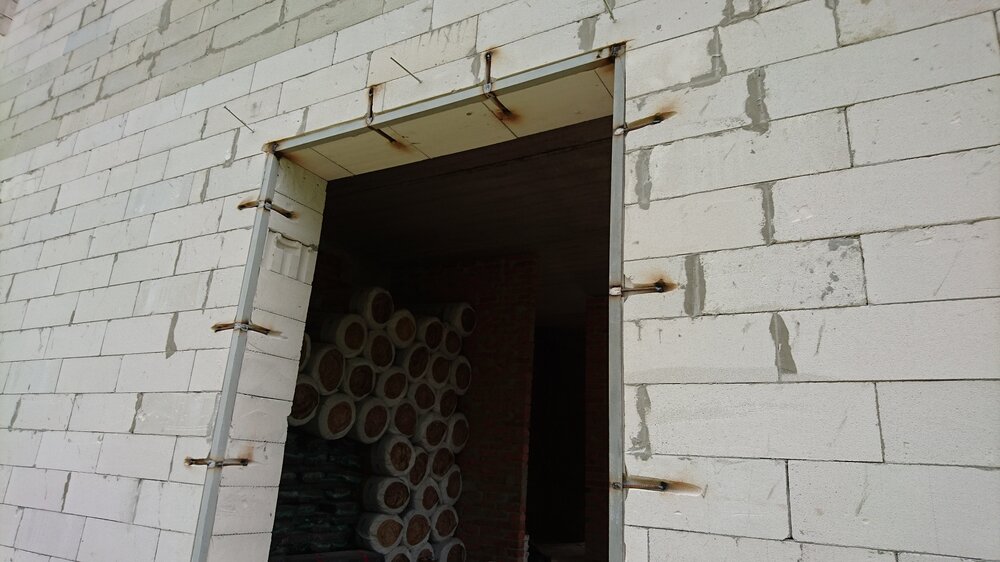

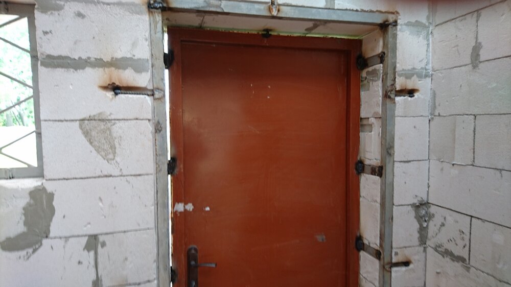

Делаем обвязку на проем двери и ставим дверь.
Зона холодная, так что мостиками холода пренебрегаем.

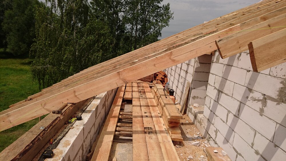

Кровельщики похвалили купленный лес. Говорят такого ровного давно не видели.
Рекомендую харьковчанам. Пилорама в Кулиничах.
ОГО, а зачем так мощно?
Стены из газобетона Д300. Слабоват.
Вот так усиливаем проем жилой зоны, т.к будут ставиться жалюзи.
