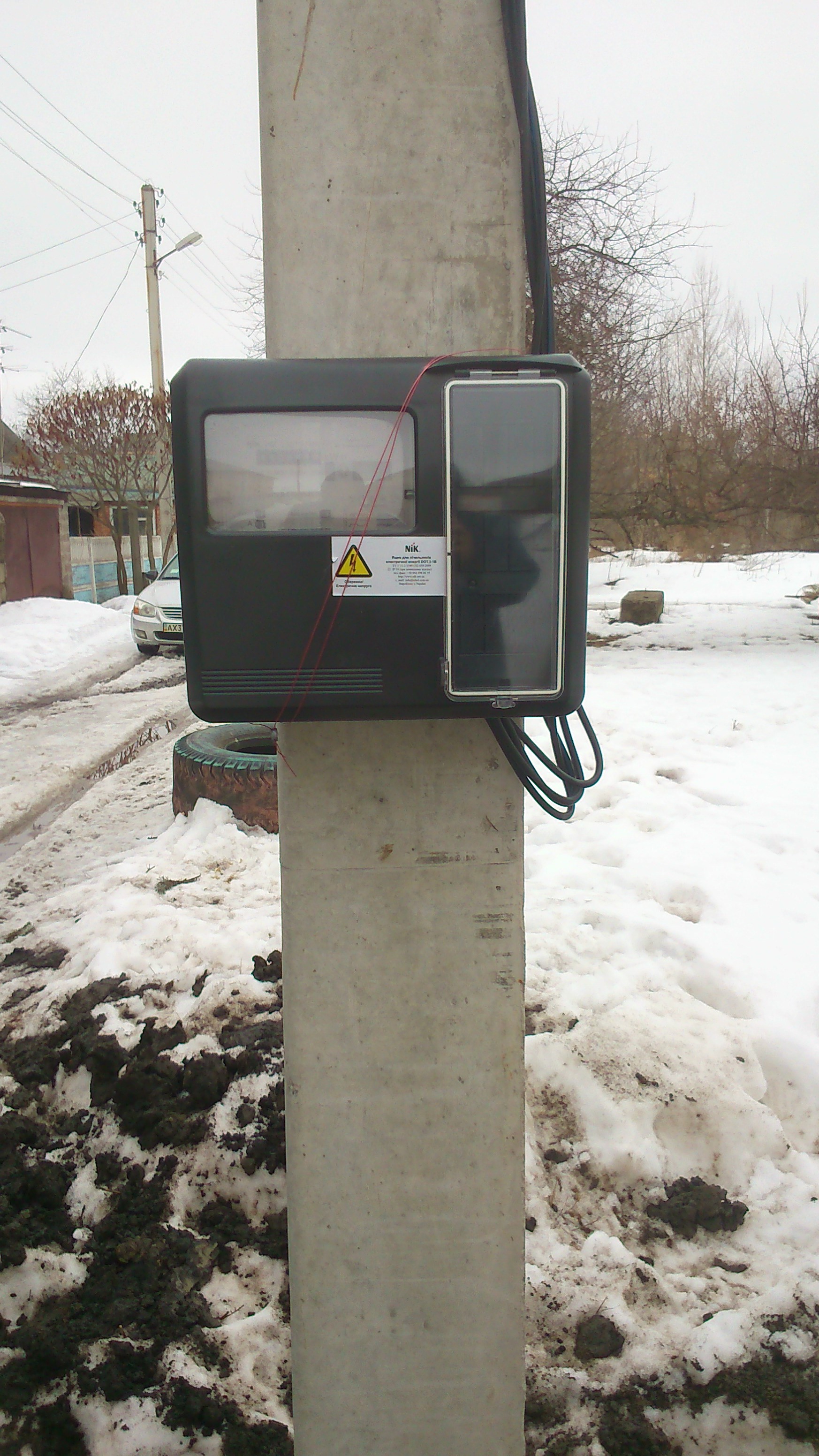

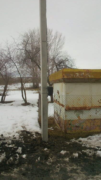

Установили столб и счетчик. Пока не подключен. Счетчик стоит, автоматы нет.
Вижу что провода не защищены ни трубой, ни металлорукавом. Надо настаивать?
Вторая задача прокинуть временную электрику в стоящий рядом киоск.
Думаю взять провод 5*2,5. В киоске поставить входной автомат 25А трехполюсный, а за ним паре по 16А на 2 розетки.
Мне совсем не нравится открытый доступ к вводным автоматом на дороге. Может сварить металлический ящик и прикрыть сверху?
Они все это должны сами сделать - в ящике должно быть. У меня подключение на сегодня "для стройки", но предлагали сразу стандартное и счетчик на фасад предлагали. Т.к. фасада пока нет - подключилась так. Ну а как будет - на фасаде ящик пусть вешают.

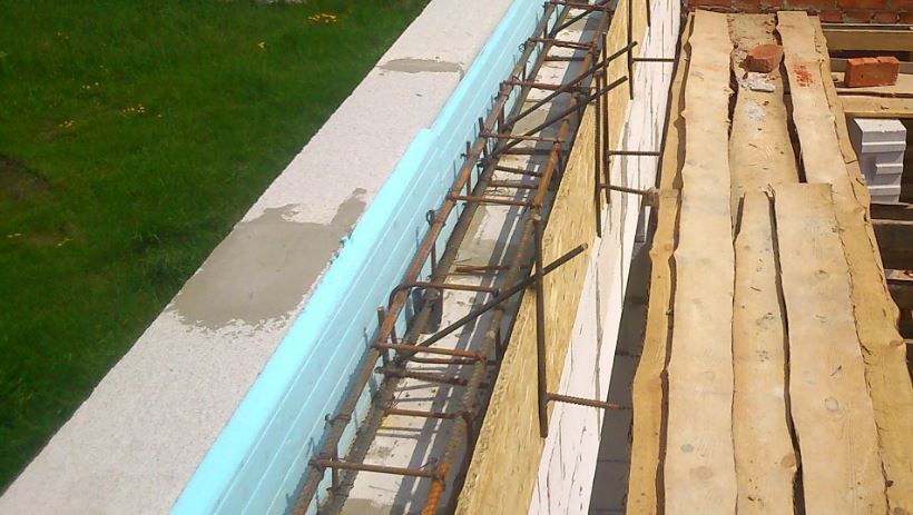

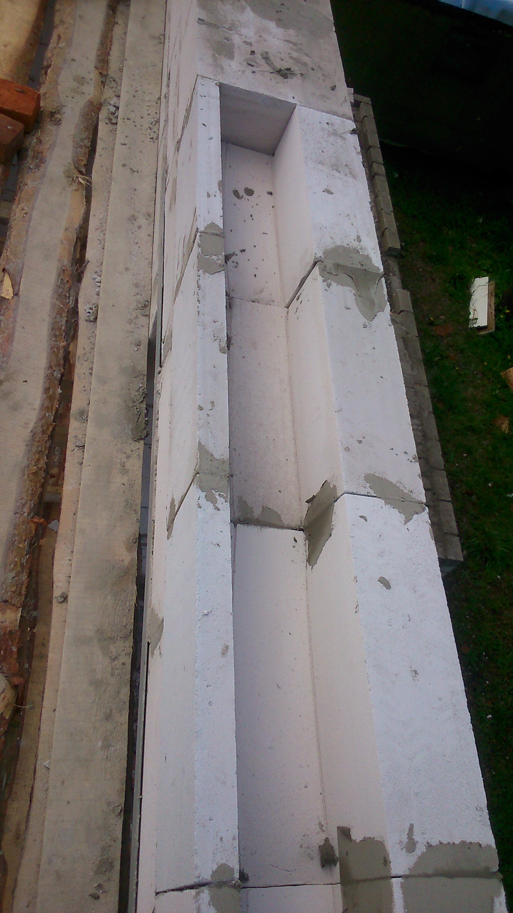

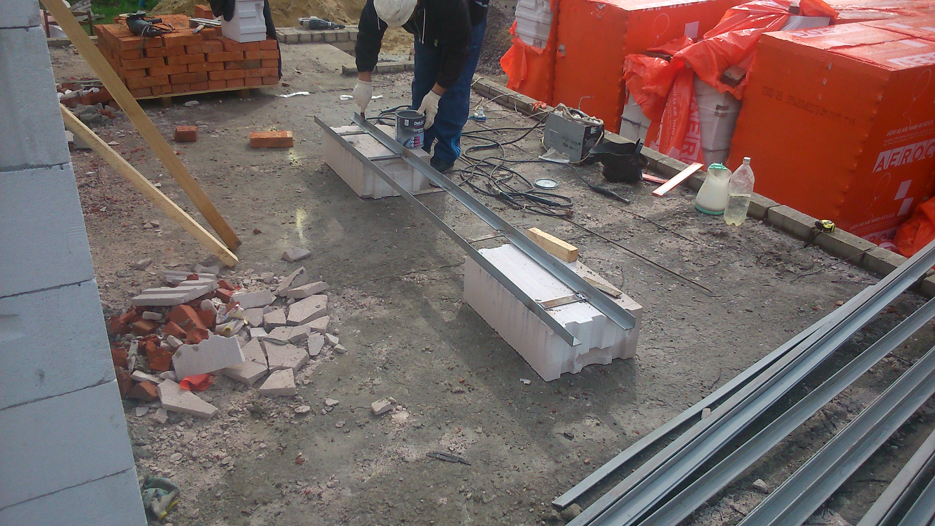

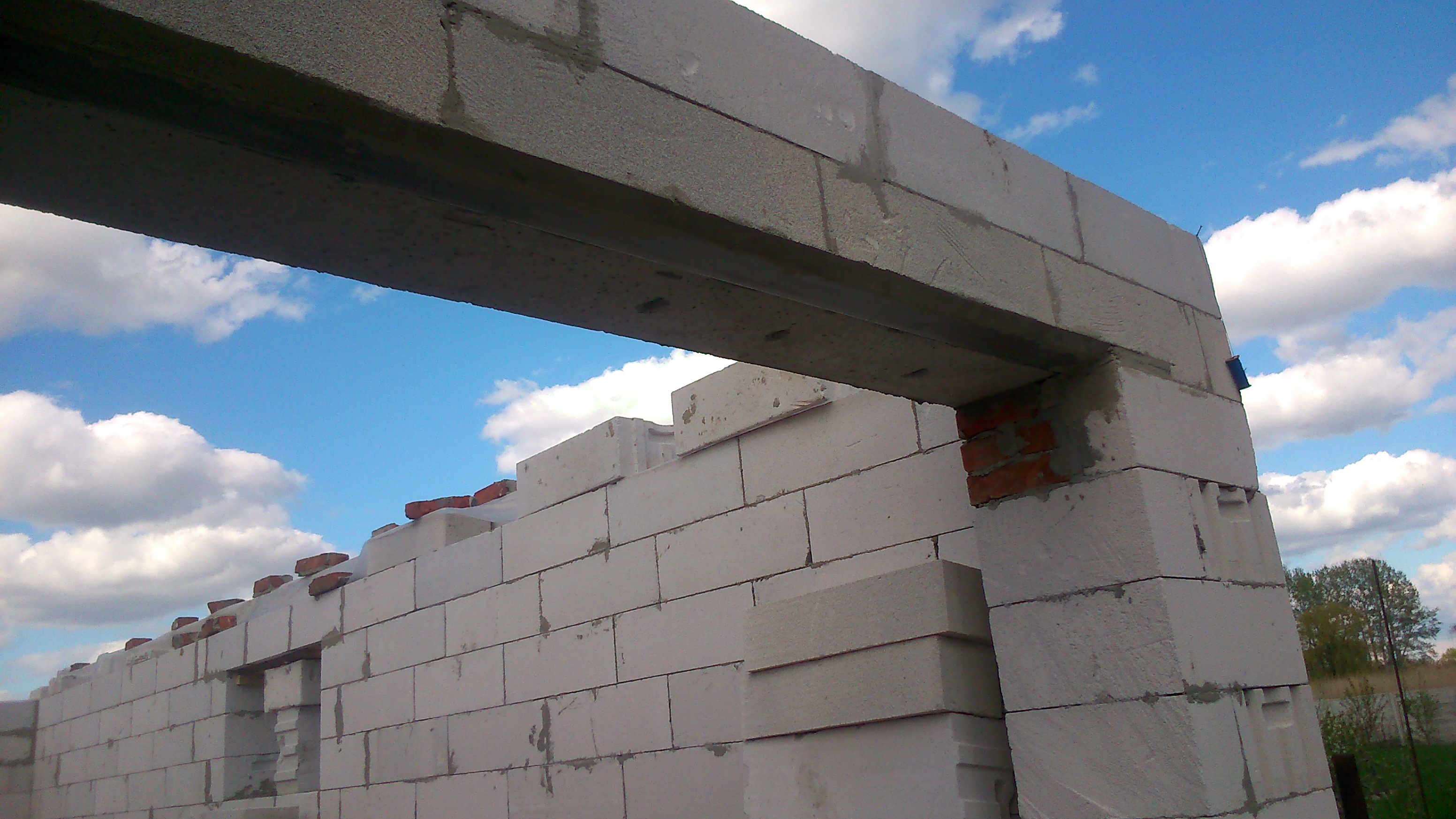

Продолжаем стройку. Может кому будет интересно как сделали проем под жалюзи на окна.
Сварили уголки. На них порезанный блок шириной 250мм. Затем сверху U-блок. В итоге проем под жалюзи 125 мм * 165 мм. Уголок будет закрываться ЭППС 20мм

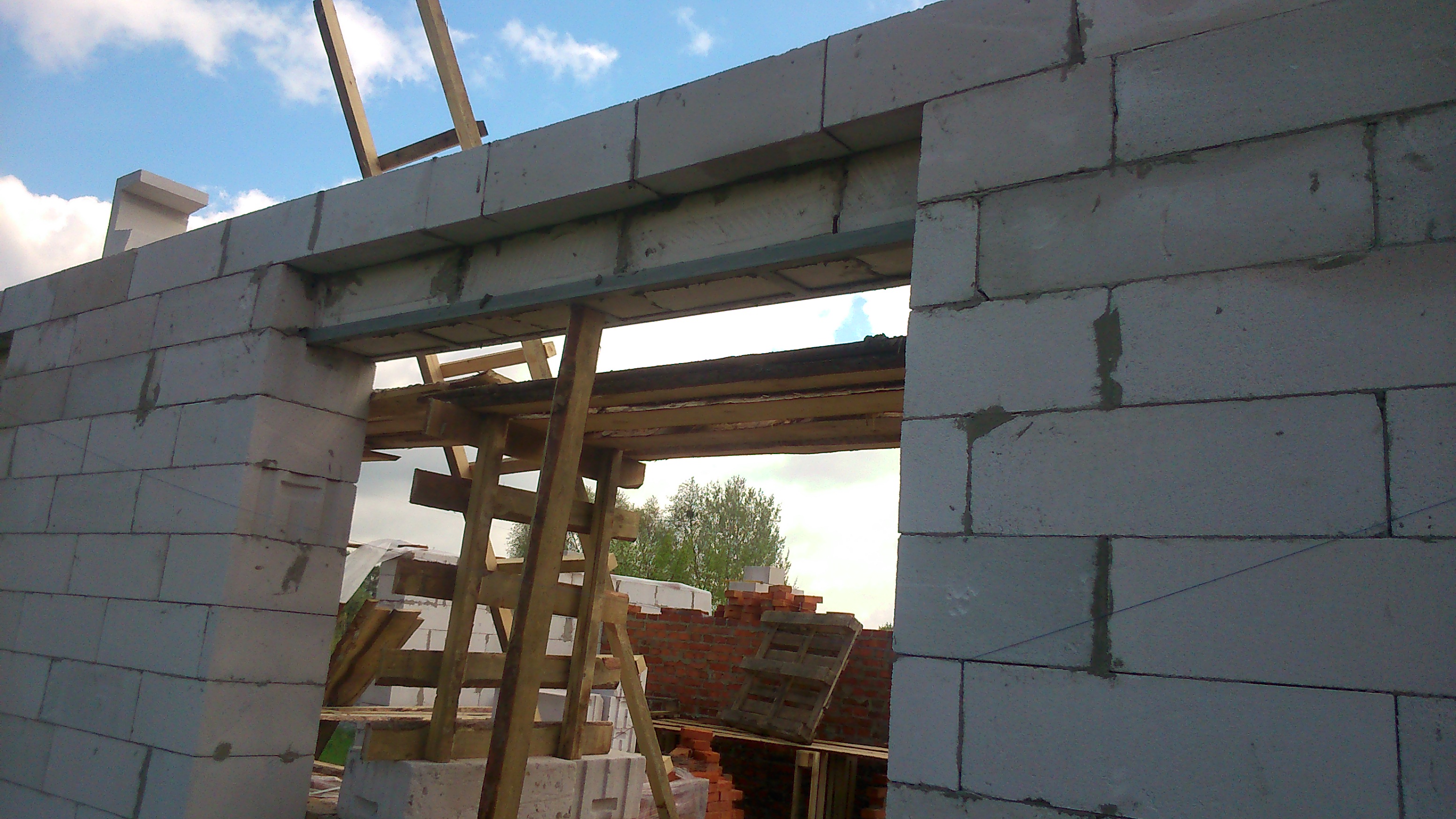

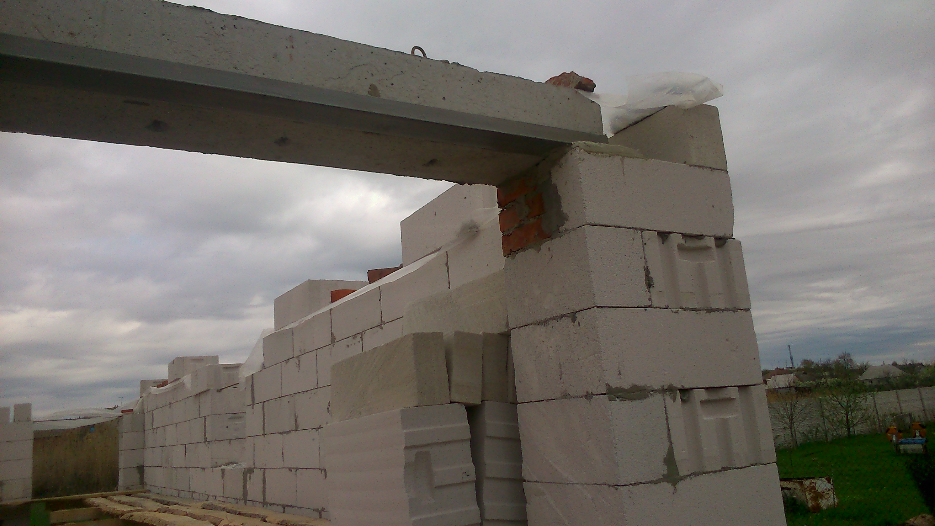

Ставим балку на гараж. Балка 5ПБ30*37 Затем 100 уголок и на него Аэрок д150.
Ворота будут секционные. Высота от низа балки до потолка гаража должна быть 200-400мм
А потім болгаркою все обрізати?
Краще було б у верхній частині в'язальною проволокою прив'язати до хомутів
Согласен. Потом чтоб снять опалубку надо три реза болгаркой делать на каждом креплении.
Як кріпили блоки до перемички що в гаражі? Яка у Вас ширина блоку і як Вам система паз-гребінь, не заважає наносити клей на вертиккльні шви?
Блоки на перемычке установлены на раствор и лежат на уголке.
Блок 375мм Д300 паз-гребень оцениваю положительно. Хотя сам не клал :) Строители наносят раствор на вертикальные торцы блока.
