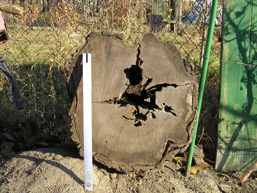

Имею совсем смешной девайс,и даже с 3-х летней гарантией:
instrum.com.ua/shop/details/308/122/elektroinstrument/pili-tsepnie-elektricheskie/pila-tsepnaya-zenit-zpl-405/1600
Именно для обрезки сада,одно-два дерева в год.
Старую арикосу (более 50 см внизу,40 см шины не хватило на срез) на ура.
Но рекомендовать её кому-либо не хочу,никакой автоматики безопасности там нет,Бошем работать спокойнее.
И шиной 30-см вполне можно приловчится.

ЗЫ.Про "справляюсь",на картинке комель абрикосы,валил и разделывал обычной ручной ножовкой. :D
Я такого авангардизма не понимаю
При наличии отсутствия (мы-же про "справляюсь")... :D
На самом деле не сильно трудная задача.
Живой абрикос-это не сухая акация+замечательно заточенная и разведённая ножовка (это не я)+место куда положить (завалить) дерево.
В одиночку один срез с перекурами около часа,сорь за офф.
