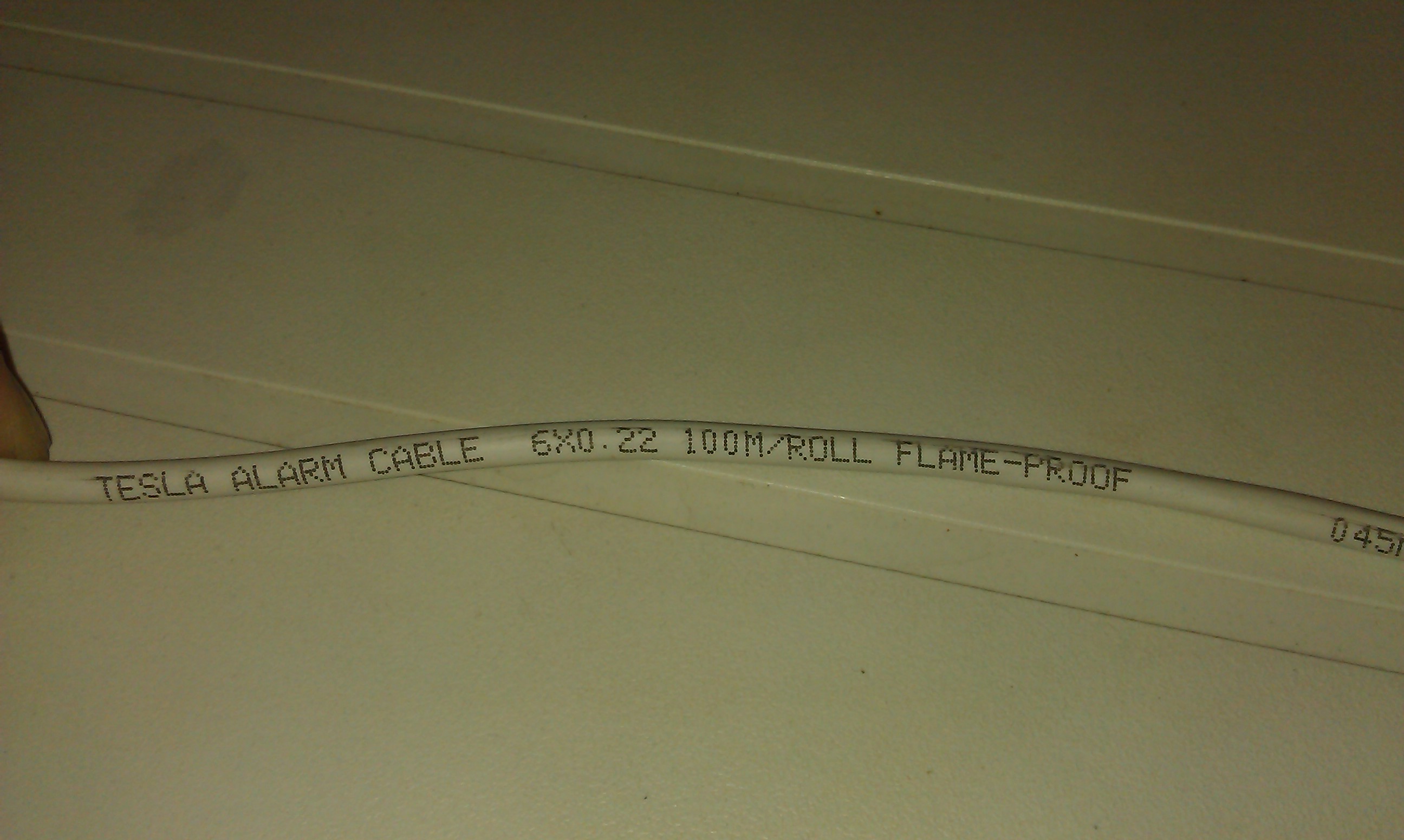

нда.. вы когда на заправку заехжаете, то не говорите - залейте мне бензина, а указываете конкретно какого 95, 98 и т.д.
нда.... тип кабеля вы так и не указали? фото остатков кабеля, фото жил в нем. Как сам кабель в регистратор и камеры заходит, через что? фото подключения?
кстати, на кабеле то надписи должны быть - фото ?
Тип блока питания который питает камеры - фото?
тоже подозреваю, что с кабелем промашка, но важно еще как вы подключили этот кабель. помехи на экране - это явное не согласование его волнового сопротивления, прохождение помех и т.д. На коаксиальном этого почти не бывает(нужно постараться)

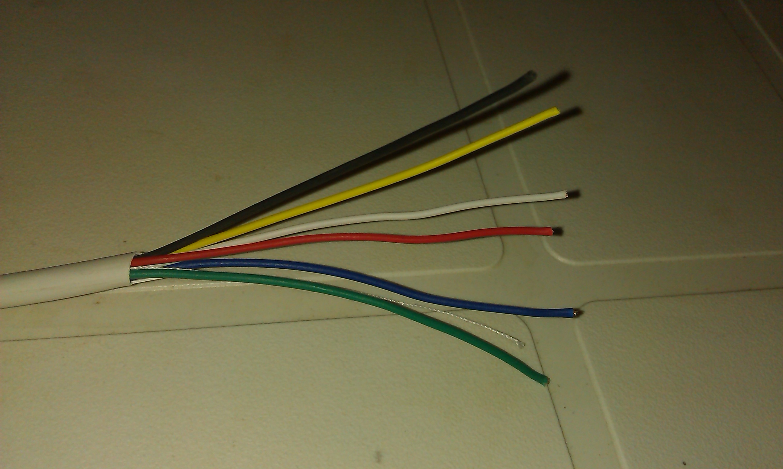

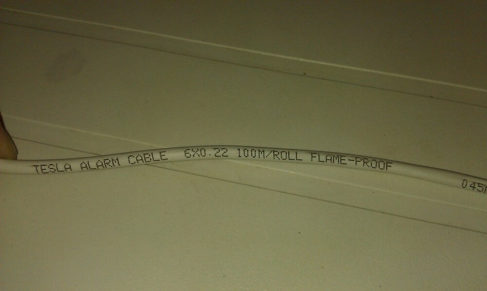

Сейчас еще есть возможность потерять только на проводах и времени. Внутрянки еще нет. Штробы пробиты.
На фото 6ти жильный кабель. Такой затянут, но пока не используется. А используется такой же 4х жильный.
на недлинных линиях может и этот пошел бы. но:
ведь его напрямую НЕ ПОДКЛЮЧАЮТ! только через согласователи :
вообще согласователи для витой пары, но можете попробовать.
