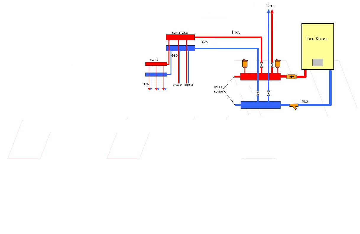

Заработает ли такая схема ?

И в первом рисунке и во втором я вижу две причины некорректной работы системы а именно я показал места на вашем рисунке,теперь подумайте почему!
Во втором рисунке согласен полностью, левый насос будет мешать насосу ТП. А чем Вам не нравится узел подмеса на обратку ТТ котла. Этот узел нужен для контроля температуры обратки. Когда обратка ниже нормы приоткрывается трехходовик.
Если не сложно объясните пожалуйста, что не так на первой картинке, за исключением количества насосов. Но при желании можно поставить комнатные термостаты и вырубать насосы. Хотя ИМХО стоимость оборудования, не компенсирует затраты на сэкономленную электрику по насосам.
Да ничего там тот насос небудет мешать насосу ТП.
Причина в том что для ТТ котла подмес в обратку будет осуществлятся через гидрострелку и никакого смесительного узла между ТТ котлом и гидрострелкой ненадо - это первая причина.
Вторая это то что на выходе из гидрострелки должен стоять смесительный узел чтобы избежать попадания высокой температуры от ТТ котла.

Я далеко не спец, но свои мысли на этот счет попробую высказать.
Подмес в обратку ТТ котла через гидрострелку, мне кажется не будет достаточным. При прогорании топлива и большом разборе тепла, может быть холодная обратка.
Подмес на выходе из гидрострелки, Вы думаете, что котел выдаст больше, чем могут выдержать ППР трубы (95 град Цельсия). Разве что старый котел или внештатная ситуация.
Газовый котел через гидрострелку, для того, что бы гидравлически разделить насос котла и насосы всех веток. Гидрострелка и есть гидравлический разделитель.

С гидрострелкой какраз всё будет нормально на обратке, а вот с теплоакумулятором может быть.
Они то могут и больше выдержать но только зачем рисковать и преждевременно состаривать трубы, ведь отопление делается на долго.
Для вашего первого варианта где много насосиков может быть, но для второго варианта нет смысла.

радиаторы стальные. Планировал диагональное подключения. Меня уговаривают на нижнее (снизу вход, и с противоположной стороны снизу выход). Мол, намного эстетичней. Знаю, что Кпд такой схемы чуть меньше, но так же читал что можно принебречь этой нормой в индивидуальных системах отопления,
Кому Верить? Делать снизу и не париться ?

ТС, прошу рпощения что влез в Вашу тему, не хотел плодить новых. Буду делать лучевую СО. Дом два этажа. на первом этаже 3 коллектора, от каждого запитано 3-4 ветки. Правильно ли я указал на рисунке диаметр труб? (труба - металлопласт). Спасибо!
