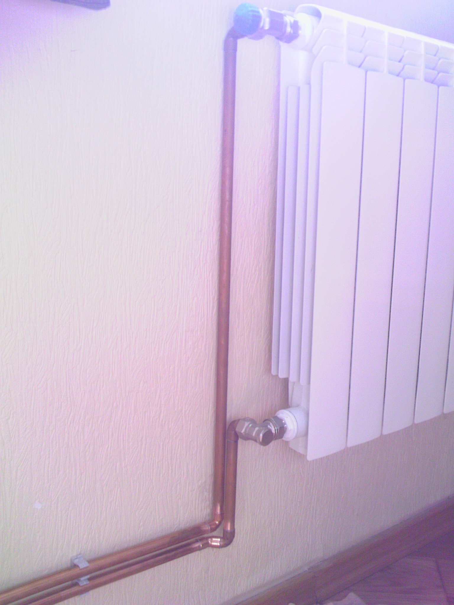

Fluffy Dragon Опубліковано: 27 січня 2013 Поділитись Опубліковано: 27 січня 2013 antidimidrol, Blue Ocean китайская труба. Если она в цену Экопластика, тем хуже для нее. Я лично уже китайского наелся. насчет меди - стоимость материалов ППР-Экопластик - Медь отличается примерно в два раза, если вы будете закупаться с головой. Не более. Качество - несравнимо, поверьте. Просто если есть покрутите в руках муфту на резьбу у ППР и бронзовую у меди. Все станет ясно. Тем более, вы сами будете делать. Это самое важное. Обычно "работнички-специалисты" даже "пластмассу или на скрутках" сделать не могут нормально, что там о меди говорить. Те кто умеют медью делать - это элита с соответствующими ценами. Но если делать самому, приоритеты сразу меняются и самые дорогие материалы и технологии становятся доступными. По опыту - красиво сделать ППРом практически невозможно, это нужно быть профи. Медью можно всегда все отрезать, подрезать, примерить и собрать систему ДО пайки, перепаять, нагреть и "подкрутить" угол, распаять. Я тоже купил паяльник, попробовал паять ппр, потом купил флюс, припой, два метра трубы, 2 десятка муфт, попробовал и ... ТОЛЬКО медь. Металлопластик - согласен, даже на "цангах". ППР - страшная бяка. У меня разводка "трасс" МП (под полами), а по стенам к радиаторам открыто медь понизу, и вся обвязка конечно. Смотрится классно. Ничего сложного нет. Мои цены на материалы по меди, Киев, рынок Юность (проверенные точки, живу рядом...) лето 2012 15х1 твердая 42грн/м (все немецкая wieland санко, порезана по 2,5м длиной) 18х1 твердая 50грн/м 22х1 твердая 63грн/м 28х1 твердая 95грн/м все запчасти - viega, sanha, ryw, ibp, переходы на резьбу бронза муфта 18 - 2грн угол 15 - 3грн угол 18 - 4-5грн угод 18 1 раструб 6грн переход 18-1/2 нар. 8-10грн переход 22-3/4 нар. 12грн переход 28-1 нар. 18грн флюс-паста 250г Санха номер 3 - кажется 130грн припой номер 3 "амасан" 2мм - 95грн бобина 250г тряпочка-шкурка несколько гривен (их автомаляры используют широко) одного комплекта паста250г + припой 250г + пару шкурок хватает на средний дом. Горелка была, campingaz, допустим гривен 150-200. Баллоны мелочь, несколько штук на дом. Грат снимал напильником треугольным, трубы резал болгаркой на низких оборотах очень тонким диском хитлевским и ножовкой, окислы в раструбах фитингов снимал той же шкурочкой, пальцем или отверткой. Вполне нормально выходит все. PS Да, все отходы потом сдаются на металлолом 1 Посилання на коментар Поділитися на інших сайтах More sharing options...

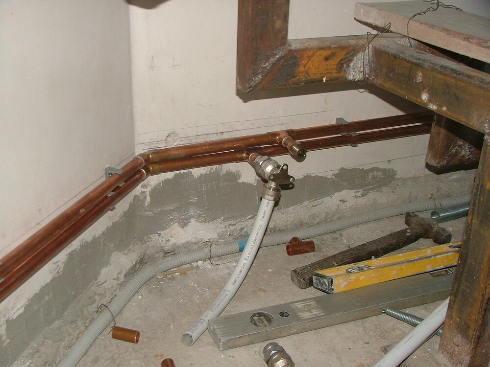

antidimidrol Опубліковано: 27 січня 2013 Автор Поділитись Опубліковано: 27 січня 2013 разводка "трасс" МП (под полами), а по стенам к радиаторам открыто медь может есть фото ? узла перехода с МП на медь ? Где он ? неужели под стяжкой ? Посилання на коментар Поділитися на інших сайтах More sharing options...

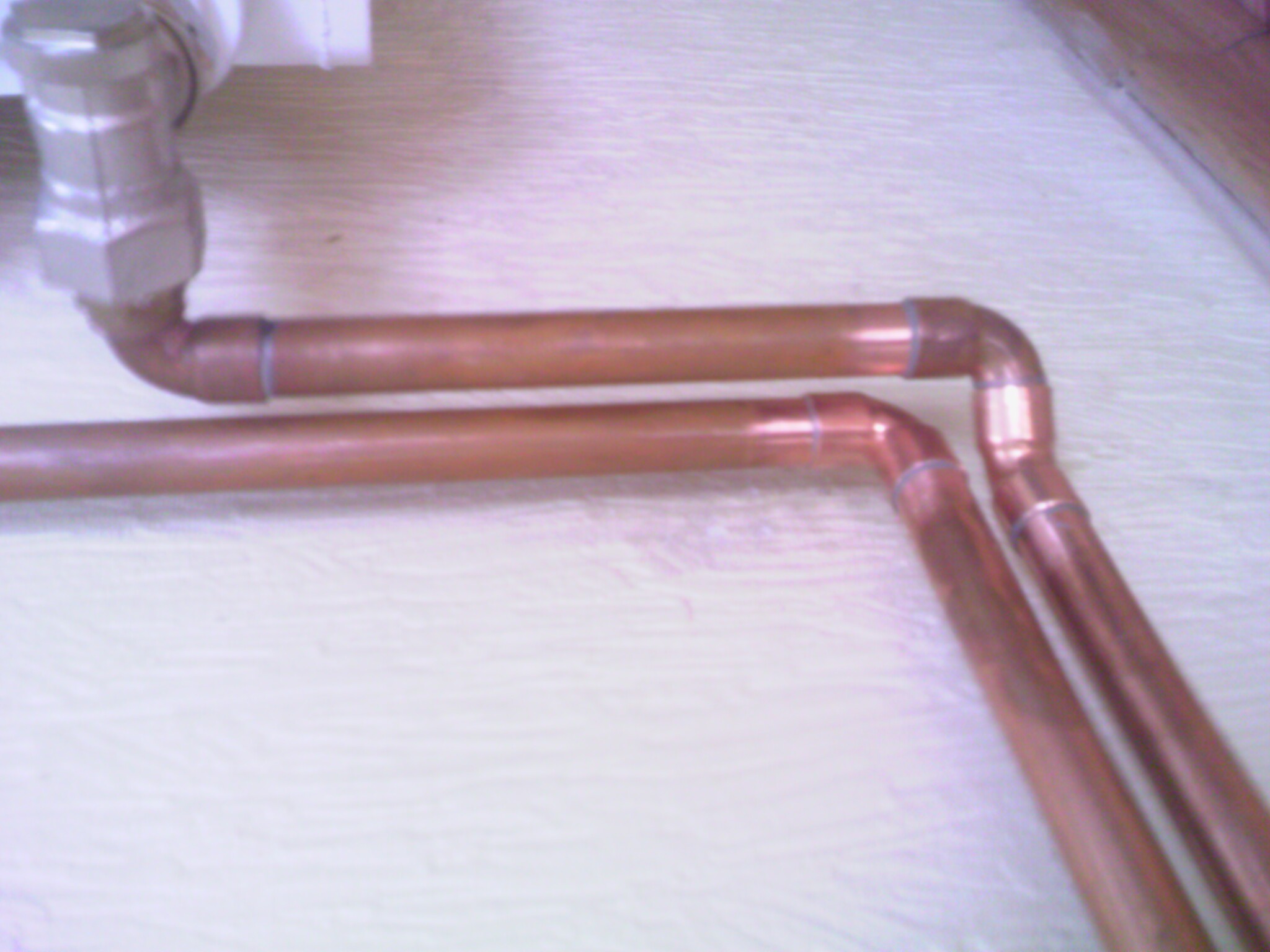

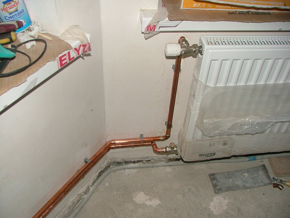

Fluffy Dragon Опубліковано: 28 січня 2013 Поділитись Опубліковано: 28 січня 2013 может есть фото ? узла перехода с МП на медь ? Где он ? неужели под стяжкой ? конечно нет допустим трасса от котла к двум радиаторам в эркере МП 20х2 на зажимных фитингах, под котлом от гребенки начинается, понятно. Первая фотка - "макет" перехода, не придумал ничего лучше, по-иному я не выгну МП из стяжки, пресс брать не хочу... это под лестницей, поставлю в 15см от стены декоративную шторку какую-то. Сделать медью трассы под стяжкой не вышло по причине сложного рельефа, углов 30 градусов и отсутствия запаса по высоте. Пробовал гибкой медью 18/22 мм - я ее один раз сгинаю (разворачиваю) нормально, потом если нужно разогнуть/поправить труба заламывается. Пришлось МП. В стенах ничего проводить не могу, профукали при стройке и проводке электричества. Там вообще газ. конвекторы планировались... пока не хлопнули себя по лбу. Второе фото - обвязка радиатора. Трубы только 18х1 использую, т.к. при незначительной разнице в цене пропускная способность больше, внешний вид лучше. 15мм все таки мелкие трубы. Клапан осевой, сначала купил прямые, потом понял, что термоголовки посшибают, перешел на осевые где это нужно. Крепления от МП-труб/гофры, еле нашел аккуратные (в леруа-мерлене), на 18мм трубу d=20мм, труба может "ходит" в креплении. Я никогда не сделал бы ничего похожего с ППР, в принципе. Чтобы все было точно, приходится постоянно подрезать, корректировать углы. Сначала паяются кусочки (примеряются по месту и паяются на столе в тисках), потом когда остается несколько крупных сегментов все ставится окончательно и паяется уже по месту в единое целое. Прошу мастеров не кидать громоздкими предметами, делаю как могу, очень много проблем с трассами, разводкой и т.д. вылазит по ходу... Приходится больше времени кумекать, чем делать. 2 Посилання на коментар Поділитися на інших сайтах More sharing options...
Сергей 31 Опубліковано: 28 січня 2013 Поділитись Опубліковано: 28 січня 2013 конечно нет Приходится больше времени кумекать, чем делать. Все у Вас получается. Сравните. Посилання на коментар Поділитися на інших сайтах More sharing options...

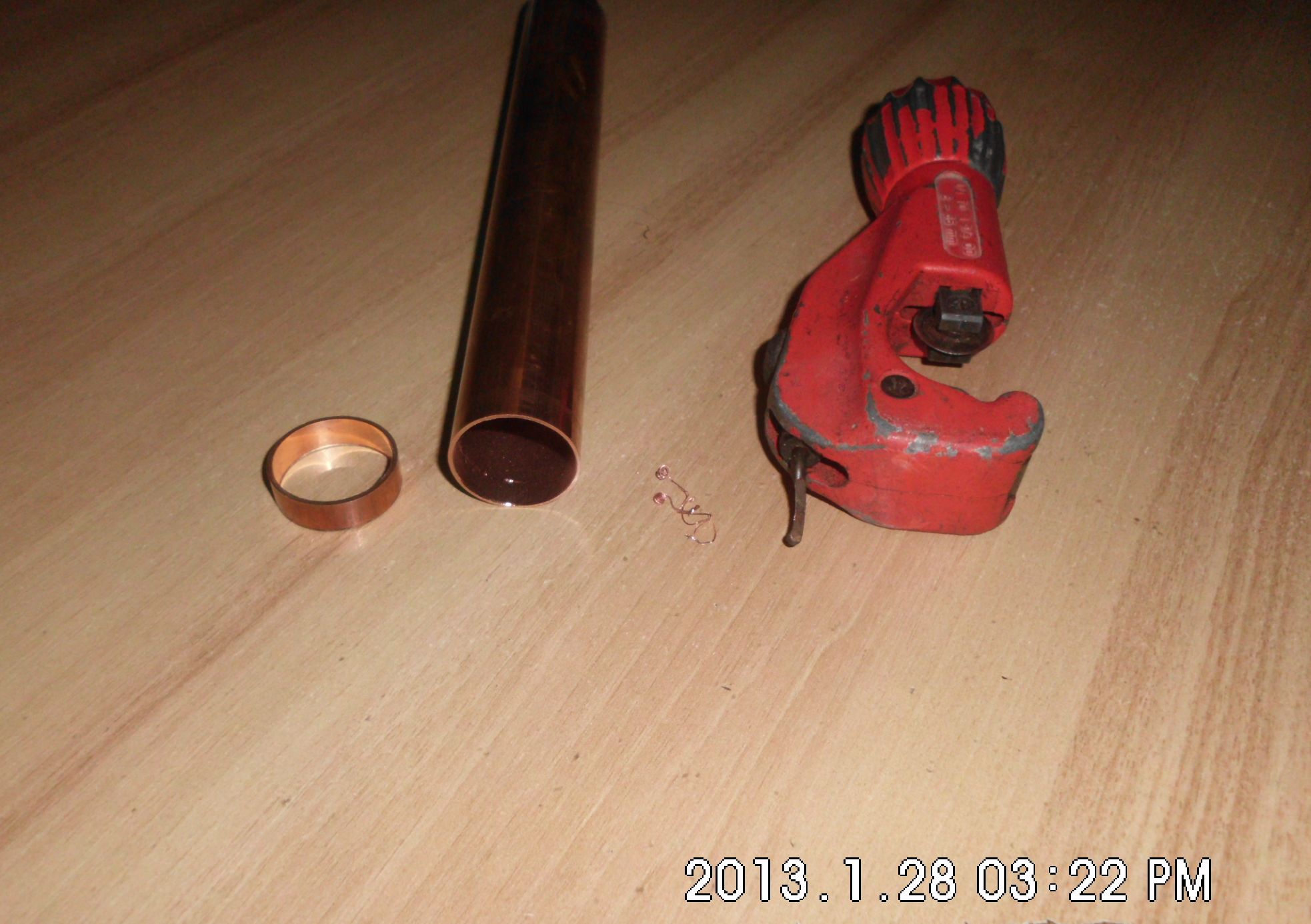

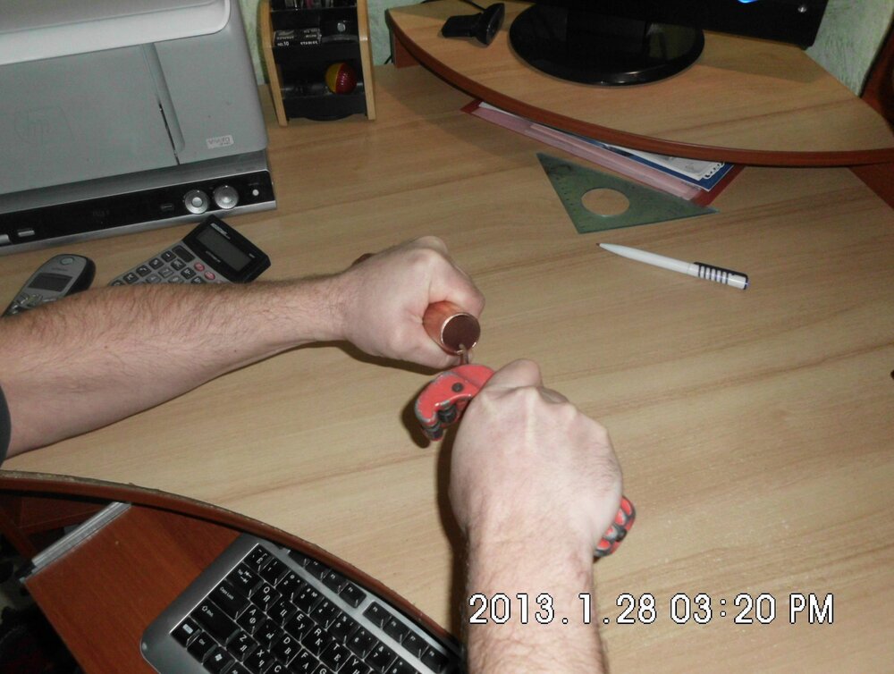

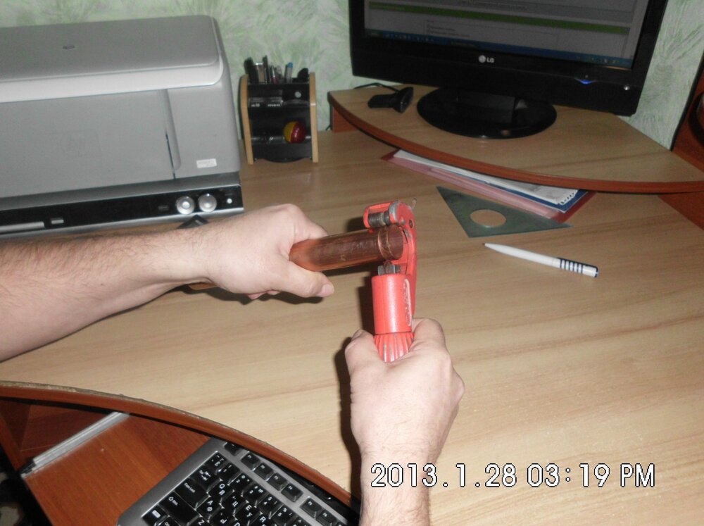

Interso Опубліковано: 28 січня 2013 Поділитись Опубліковано: 28 січня 2013 Те кто умеют медью делать - это элита с соответствующими ценами. Ну вот вы уже стали элитой. По опыту - красиво сделать ППРом практически невозможно, это нужно быть профи. :) Грат снимал напильником треугольным, трубы резал болгаркой на низких оборотах очень тонким диском Для таких целей есть труборез, которым можно не только резать медную и МП трубу но и снимать заусеницы на трубе. PS Да, все отходы потом сдаются на металлолом Зря, на металлом ненадо, лучше цыганам отдать они из этих обрезков сделают вам кучу золотых колец. Там где вы перешли с меди на МП поставте угловой кран что-бы не сливать воду,так как рано или поздно вам прийдётся разбирать это соединение на МП трубу. Посилання на коментар Поділитися на інших сайтах More sharing options...
antidimidrol Опубліковано: 28 січня 2013 Автор Поділитись Опубліковано: 28 січня 2013 медь - это красиво если аккуратно, но, пока на данном этапе - дороговато. ППР планируется прятать в стяжку, возможно когда то педеделается на медь, в открытую. Может быть котельную, попробовать посчитать сразу в медной обвязке, возможно сделать. Посмотрю. Спасибо за идеи! Посилання на коментар Поділитися на інших сайтах More sharing options...
