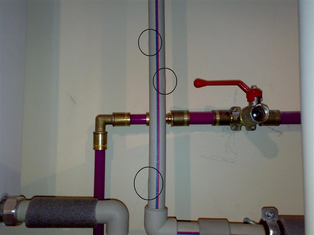

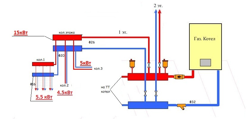

ALMASTSTROY Опубліковано: 24 січня 2013 Поділитись Опубліковано: 24 січня 2013 Khomen, все зависит от длины трубы , гидравлического сопротивления на участках и вцелом,но на вскидку насос у вас должен быть от5м напора,так же обратите внимания,что бы металлопластиковые трубы не имели соединения в не доступных местах стяжка,стены и,т,д 1 Посилання на коментар Поділитися на інших сайтах More sharing options...

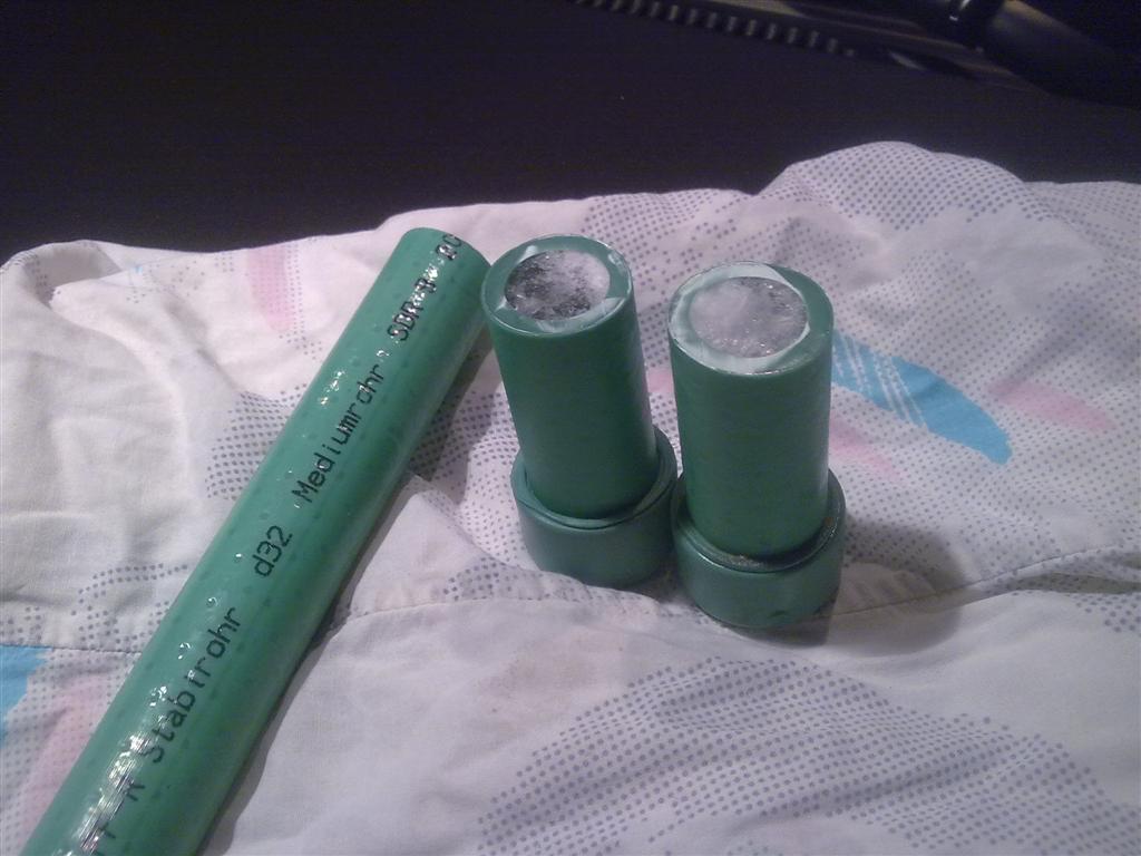

antidimidrol Опубліковано: 24 січня 2013 Автор Поділитись Опубліковано: 24 січня 2013 труба stabi,выдержала температуру 130 гр в течение 35 минут это стаби чей ? Экопластика ? или блюОушена ? Посилання на коментар Поділитися на інших сайтах More sharing options...
Khomen Опубліковано: 24 січня 2013 Поділитись Опубліковано: 24 січня 2013 Interso, ALMASTSTROY, можете подсказать где можно вычеслить диаметр (литературу). по мощности на каждом коллекторе будет около 5 кВт, на "этажном" около 15. По длине труб - самая длинная ветка - 8 метров, а в основном - около 3-х метров. Расстояние между коллекторами - около 8-ми метров. Посилання на коментар Поділитися на інших сайтах More sharing options...
ALMASTSTROY Опубліковано: 24 січня 2013 Поділитись Опубліковано: 24 січня 2013 antidimidrol, Чешский экопластик Посилання на коментар Поділитися на інших сайтах More sharing options...

ALMASTSTROY Опубліковано: 24 січня 2013 Поділитись Опубліковано: 24 січня 2013 Сергей 31, Да лучше с меди,метелла,но при некоторых мероприятиях и с тт котлом работает не хуже чем с газовым,особенно в закрытых системах Добавлено через 5 минут Khomen, (ссылка устарела) Добавлено через 1 минуту 1 Посилання на коментар Поділитися на інших сайтах More sharing options...

Khomen Опубліковано: 24 січня 2013 Поділитись Опубліковано: 24 січня 2013 ALMASTSTROY, спасибо! теперь я знаю чем буду занят ближайшие 3 дня Посилання на коментар Поділитися на інших сайтах More sharing options...

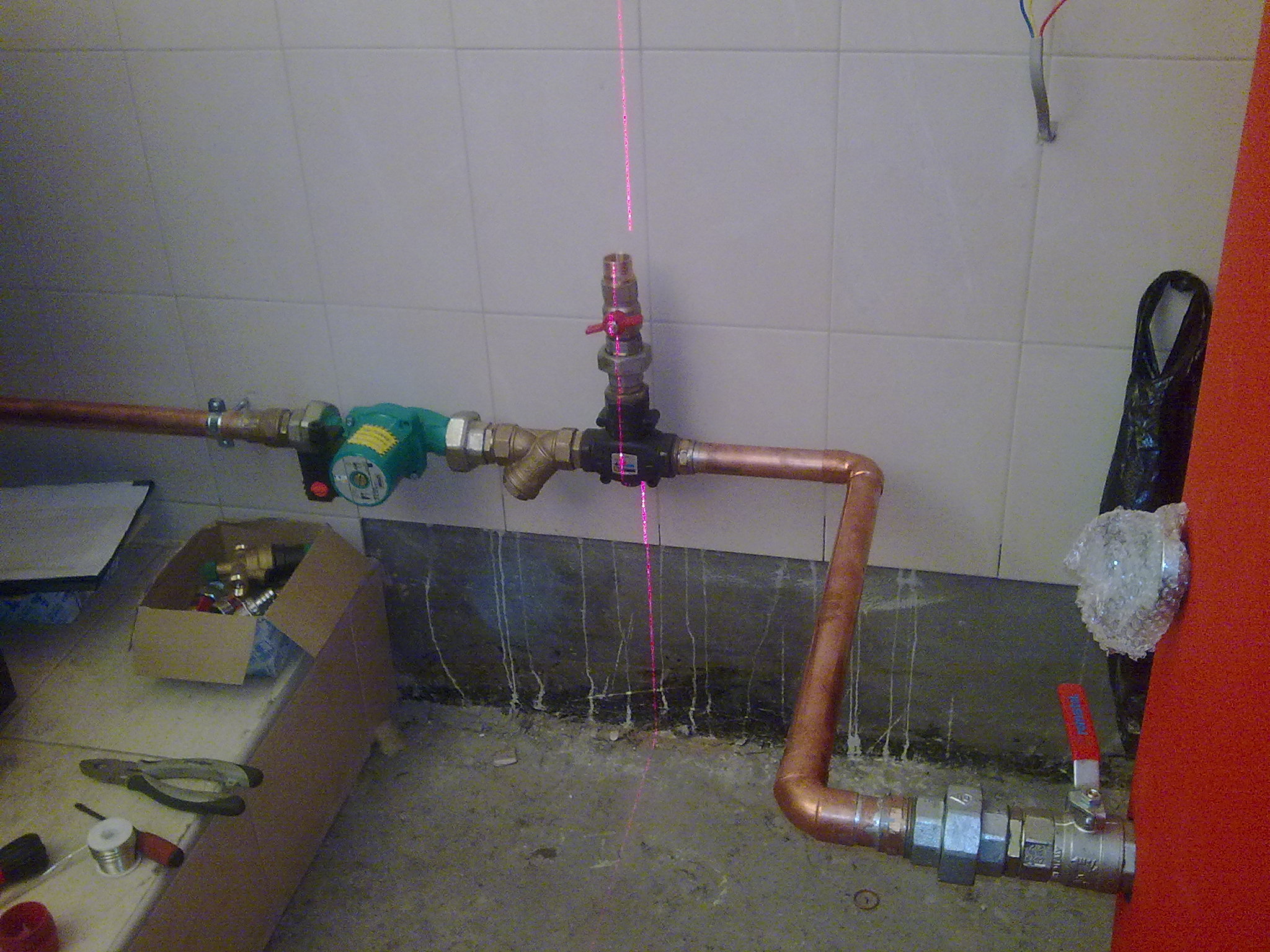

Сергей 31 Опубліковано: 24 січня 2013 Поділитись Опубліковано: 24 січня 2013 1.К чему этот спор, 2. а,что касается конденсата,он был и будет всегда при розжиге котла 1. Эте неспор, а исправление неправильных советов. 2. ОШИБАЕТЕСЬ. Правильная объвязка Т.Т . исключает конденсат. Поиском наберите "Термоклапан", а выглядит он так: Посилання на коментар Поділитися на інших сайтах More sharing options...

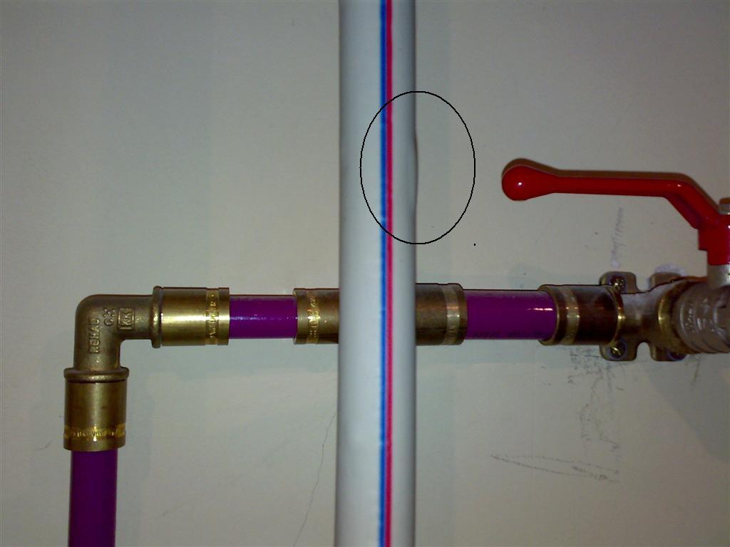

Сергей 31 Опубліковано: 24 січня 2013 Поділитись Опубліковано: 24 січня 2013 Сергей 31,Трубы протянут Нет, они уже хрупкие, как стекло. Клеевой слой (хоть это и не важно) вздулся через месяц после монтажа. 1 Посилання на коментар Поділитися на інших сайтах More sharing options...
SON Опубліковано: 24 січня 2013 Поділитись Опубліковано: 24 січня 2013 Согласен, ................... Че та я не въеду где ошибка, в окончании или в профиле. Посилання на коментар Поділитися на інших сайтах More sharing options...

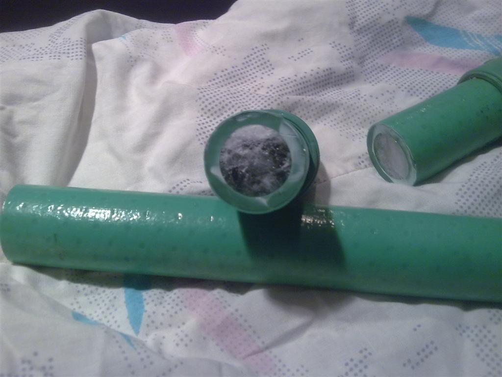

ALMASTSTROY Опубліковано: 24 січня 2013 Поділитись Опубліковано: 24 січня 2013 Сергей 31, Так это качество трубы, я без шуток провел испытание на выносливость ппр труб 130гр,потом вырезал кусок из системы и удивился сам,патологий не было,только где они провисали не много прогнулись Посилання на коментар Поділитися на інших сайтах More sharing options...
SON Опубліковано: 24 січня 2013 Поділитись Опубліковано: 24 січня 2013 провел испытание на выносливость ппр труб 130гр,потом вырезал кусок из системы и удивился сам,патологий не было, www.stroimdom.com.ua/forum/attachment.php?attachmentid=135514&d=1317105359 Труба конечно левая, но и до 90 не дотягивало. Посилання на коментар Поділитися на інших сайтах More sharing options...
ALMASTSTROY Опубліковано: 24 січня 2013 Поділитись Опубліковано: 24 січня 2013 SON, Что за труба Посилання на коментар Поділитися на інших сайтах More sharing options...
Сергей 31 Опубліковано: 24 січня 2013 Поділитись Опубліковано: 24 січня 2013 я без шуток провел испытание на выносливость ппр труб 130гр, Вы грели, я замораживал, но это ничего не меняет. Низя и не обсуждается, такие правила. Посилання на коментар Поділитися на інших сайтах More sharing options...
