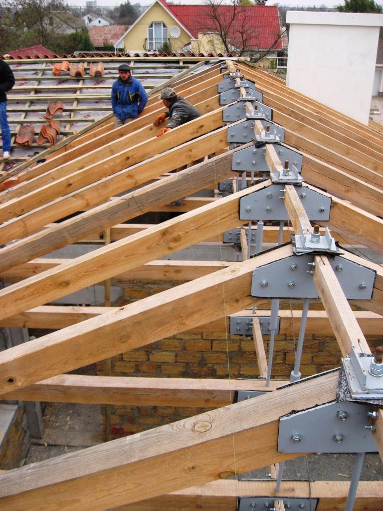

Aleksandr2508 Опубліковано: 18 січня 2013 Поділитись Опубліковано: 18 січня 2013 Думаю Oleg 88, вы не будете против, касается вашей темы!Кто с таким сталкивался в практике!? Р.S на картинке нет болтов для соединений и гвоздей(шурупов) Длина балки 9м высота 1.23м Посилання на коментар Поділитися на інших сайтах More sharing options...

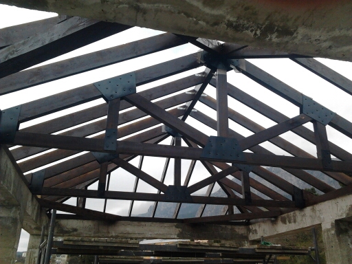

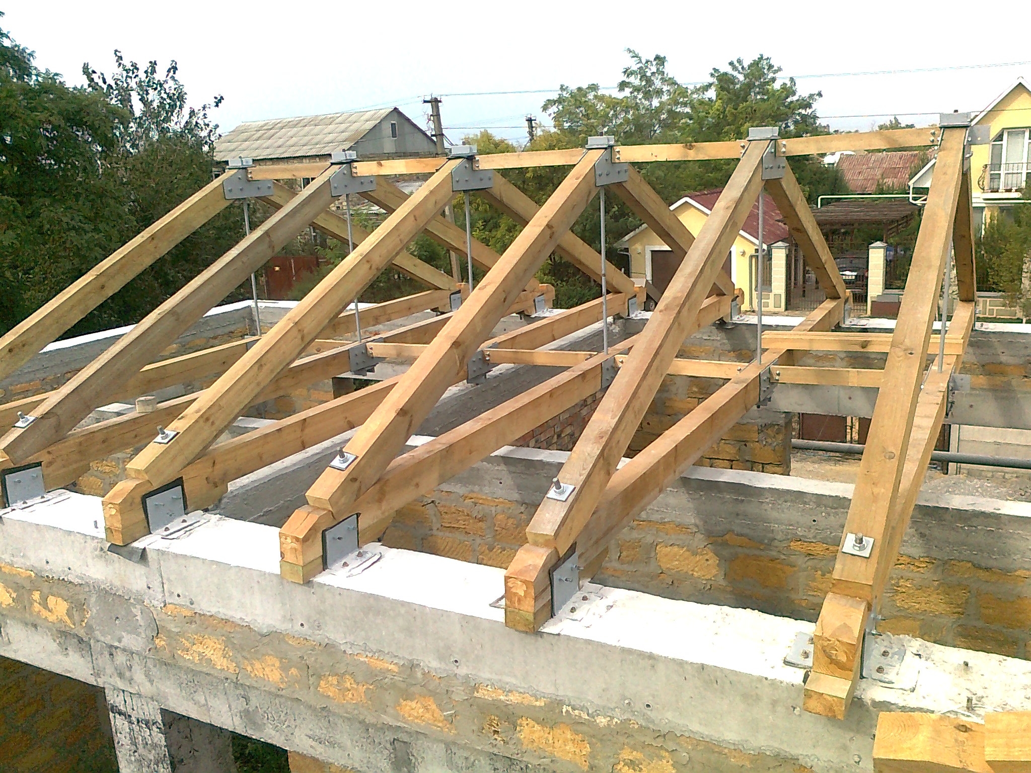

Gothia Опубліковано: 5 квітня 2013 Поділитись Опубліковано: 5 квітня 2013 Вместо апа. Вот, наработочки. Пролёт небольшой - 5-6 метров. Под керамику. А идея такова: 1 Посилання на коментар Поділитися на інших сайтах More sharing options...
Gothia Опубліковано: 5 квітня 2013 Поділитись Опубліковано: 5 квітня 2013 Тут уже повеселее: 11 метров. Тоже под керамику 1 Посилання на коментар Поділитися на інших сайтах More sharing options...

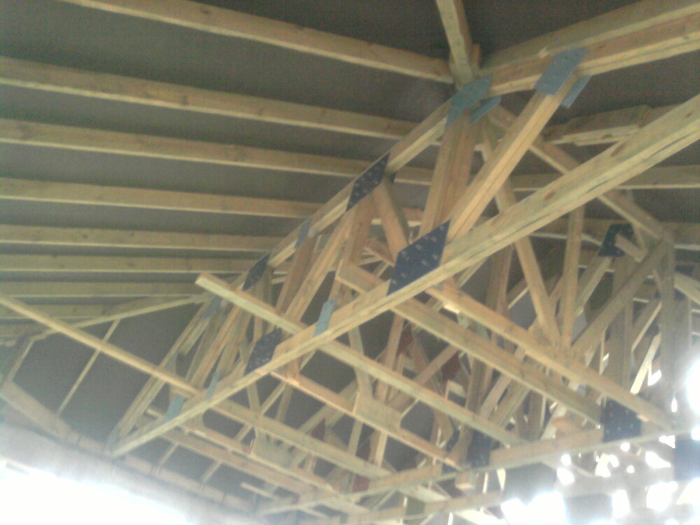

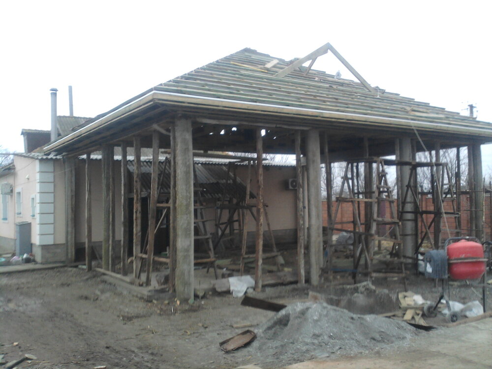

Gothia Опубліковано: 8 квітня 2013 Поділитись Опубліковано: 8 квітня 2013 Вместо апа. Вот, наработочки. Пролёт небольшой - 5-6 метров. Под керамику. Небольшое продолжение процесса. Ещё не конечный результат. Будет "долизывать". Примечательный момент: это все отходы с 6 кубов леса. Качественное проектирование и работа "с головой" дают достаточную экономию материальных ресурсов. Хотя, ради этого, приходится переплачивать за доп. трудоёмкость. Но оно того стоит. А это, подготовительный процесс: Всё пронумеровано согласно проекта, лес пришёл уже строганный. Происходит процесс сортировки, заготовки деталей, согласно чертежей, шлифовки и окраски. 1 Посилання на коментар Поділитися на інших сайтах More sharing options...

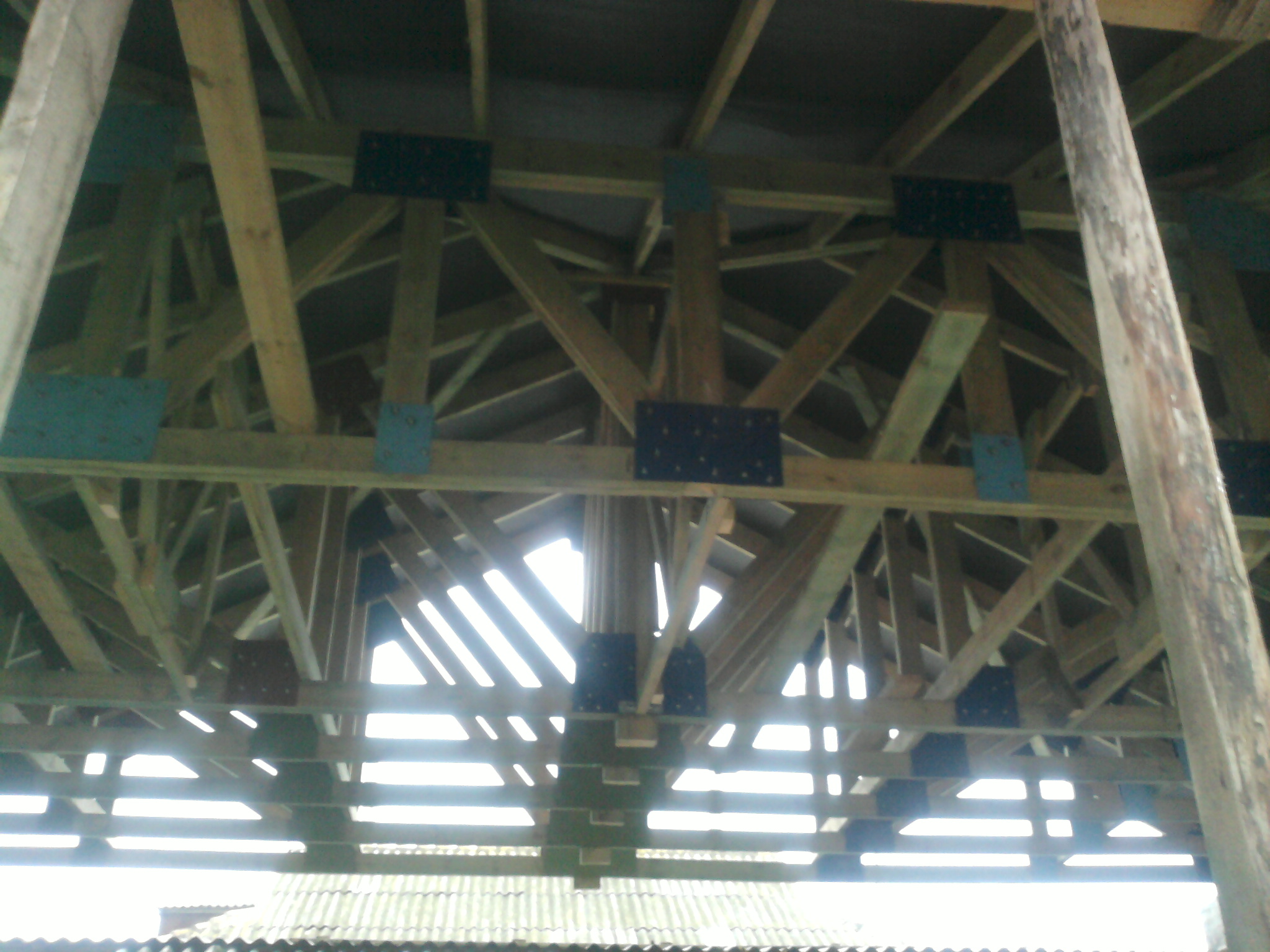

Gothia Опубліковано: 8 квітня 2013 Поділитись Опубліковано: 8 квітня 2013 Продолжаем раскрывать тему: Тут виднеются фермы обеспечивающие пространственную устойчивость системы: Очень жизнерадостная расцветка металлических накладок))): 3 Посилання на коментар Поділитися на інших сайтах More sharing options...

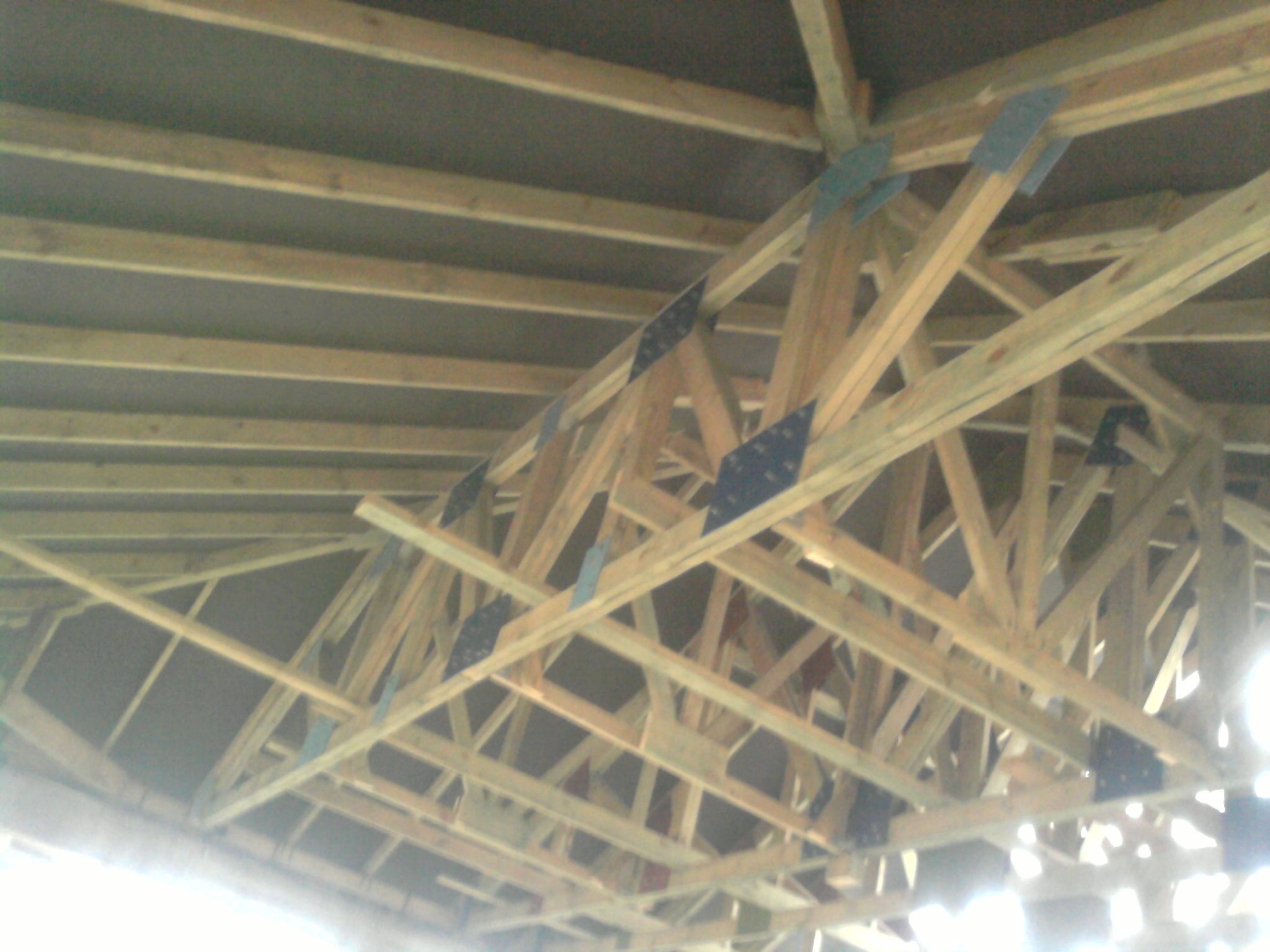

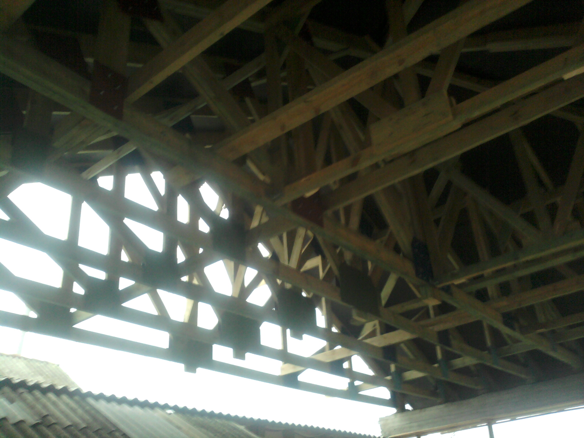

Gothia Опубліковано: 23 травня 2013 Поділитись Опубліковано: 23 травня 2013 Вот ещё наработочки по фермам. Конфигурация конечно не самая удачная по ряду причин: *неудобно работать с такими цельными "кабанами" *специфический заказной крепёж и индивидуальная фасонина *массивные металлические элементы - источник чрезмерного конденсата и гниения в последствии. где могли там изолировали рубероидом. но в некоторых местах (проход шпильки через массив дерева) этого выполнить не удалось ну никак. проектировали сию конструкцию конструкторы-теоретики ))) намучались мы с ней но зато имеем свой опыт. Посилання на коментар Поділитися на інших сайтах More sharing options...
OlegArh Опубліковано: 24 травня 2013 Поділитись Опубліковано: 24 травня 2013 Вот ещё наработочки по фермам. Конфигурация конечно не самая удачная по ряду причин: *неудобно работать с такими цельными "кабанами" *специфический заказной крепёж и индивидуальная фасонина *массивные металлические элементы - источник чрезмерного конденсата и гниения в последствии. где могли там изолировали рубероидом. но в некоторых местах (проход шпильки через массив дерева) этого выполнить не удалось ну никак. проектировали сию конструкцию конструкторы-теоретики ))) намучались мы с ней но зато имеем свой опыт. [ATTACH]278787[/ATTACH] [ATTACH]278788[/ATTACH] [ATTACH]278789[/ATTACH] [ATTACH]278791[/ATTACH]Афигеть!!! Конструкторов "ф топку". :D Посилання на коментар Поділитися на інших сайтах More sharing options...
Gothia Опубліковано: 24 травня 2013 Поділитись Опубліковано: 24 травня 2013 Афигеть!!! Конструкторов "ф топку". Согласен, "приветов" им послали немало... Мало того что теоретики так ещё и запуганы страшным словом СЕЙСМИКА. Харьковския они... Посилання на коментар Поділитися на інших сайтах More sharing options...

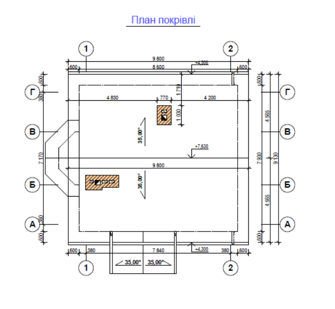

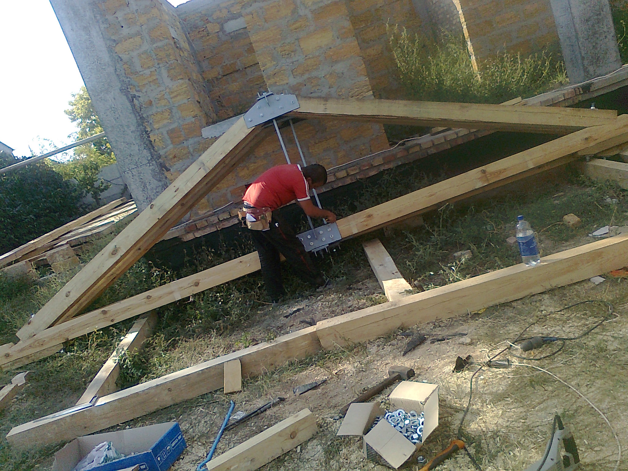

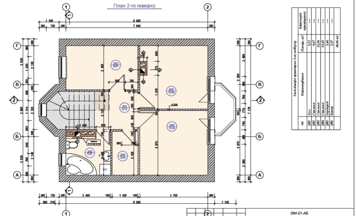

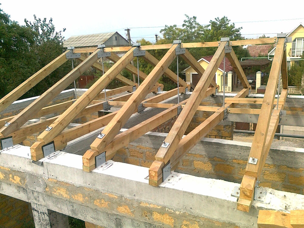

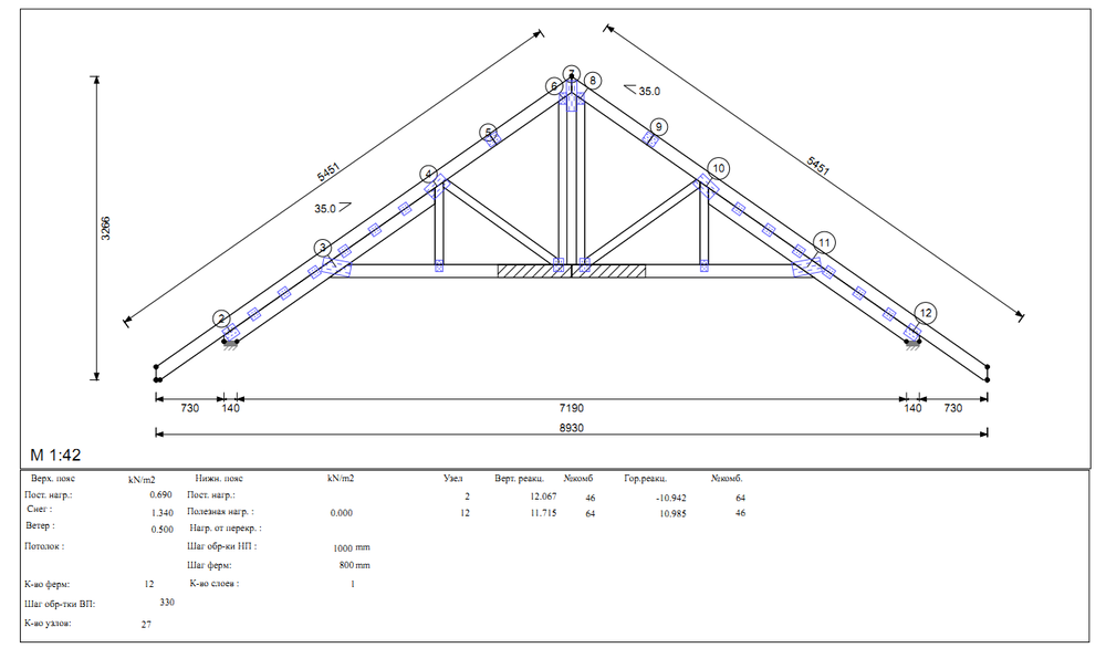

David77 Опубліковано: 29 квітня 2014 Поділитись Опубліковано: 29 квітня 2014 Уважаемые форумчане, нужен очень совет. Строю дом (точнее делает это подрядчик) 7,2 на 8,6 м., мансардного типа с газоблока АЕРОК 375мм. Сделали армопояс под мауерлат и стал вопрос по поводу крыши: конструктор предлагает поставить деревянную ферму, так как нет несущих внутренних стен, другие (строители) предлагают остановиться на стандартной стропильной системе. Подскажите как поступить. Чертежи пока выкладываю те, что имею сейчас при себе. Посилання на коментар Поділитися на інших сайтах More sharing options...
#roofinspector Опубліковано: 29 квітня 2014 Поділитись Опубліковано: 29 квітня 2014 Это не ферма. Но не суть важно. В ситуации когда инженер говорит НАДО а строители говорят НЕ ХОТИМ, нужно или переубедить строителей или их поменять. Это не в их компетенции, принимать решение. Их работа сделать так как это указано в проекте. Добавлено через 3 минуты Уважаемые форумчане, нужен очень совет. Строю дом (точнее делает это подрядчик) конструктор предлагает У вас нет четкости и жесткости. Конструктор не принимает решение а предлагает. Дом строит подрядчик но вы вникаете во все нюансы. Это называется каша: все вертятся вокруг проблемы, высказывают мнения, воздействуют друг на друга. В итоге побеждает более энергичный из всех и не факт что именно он компетентен. Добавлено через 1 минуту Подскажите как поступить. У вас на чертежах отображена конструкция на металлозубчатых пластинах. Это особенный продукт, с которым нужно уметь работать и знать подход. Предлагаю реализовать ваше решение и вклиниться в не факт что стройные ряды субподрядчиков на вашей стройке. Посилання на коментар Поділитися на інших сайтах More sharing options...
OlegArh Опубліковано: 30 квітня 2014 Поділитись Опубліковано: 30 квітня 2014 - Это не ферма. Но не суть важно. - Конструктор не принимает решение а предлагает. Дом строит подрядчик но вы вникаете во все нюансы. - У вас на чертежах отображена конструкция на металлозубчатых пластинах. Это особенный продукт, с которым нужно уметь работать и знать подход.Не несите ерунду! - Это ферма, неизвестной вам классификации. - Конструктор принимает решение, согласовав с заказчиком, а не наоборот. Последнее слово за конструктором! , а подрядчик исполняет! Заказчику нужно заниматься свои делом, а не вникать в нюансы. Это правило! Правда жизнь, бывает, корректирует взаимоотношения....... - Эти фермы давно собирают прямо на стройке, и на фанерных накладках и на перфорированных пластинах. 1 Посилання на коментар Поділитися на інших сайтах More sharing options...
#roofinspector Опубліковано: 30 квітня 2014 Поділитись Опубліковано: 30 квітня 2014 - Это ферма, неизвестной вам классификации. видимо и не только мне но и Вам? Добавлено через 33 секунды Последнее слово за конструктором! , а подрядчик исполняет! Заказчику нужно заниматься свои делом, а не вникать в нюансы. Это правило! полностью поддерживаю Добавлено через 1 минуту Эти фермы давно собирают прямо на стройке, и на фанерных накладках и на перфорированных пластинах. но с точки зрения трудоёмкости и экономической целесообразности, МЗП выигрывают однозначно. Посилання на коментар Поділитися на інших сайтах More sharing options...

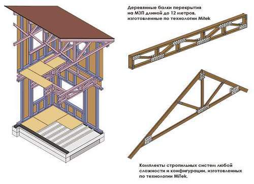

David77 Опубліковано: 30 квітня 2014 Поділитись Опубліковано: 30 квітня 2014 А насколько они хороши в эксплуатации? Стоит им отдать предпочтение перед обычной стропильной системой? Это ферма с использованием системы Mitek Посилання на коментар Поділитися на інших сайтах More sharing options...
OlegArh Опубліковано: 30 квітня 2014 Поділитись Опубліковано: 30 квітня 2014 А насколько они хороши в эксплуатации? Стоит им отдать предпочтение перед обычной стропильной системой? Это ферма с использованием системы Mitek Как и любые стропильные системы собранные по-уму, и не требующие обслуживания. На любителя, т.к. это автоматизированное производство, где экономится пиломатериал, но добавляются "накладные" и технологические расходы. Цене соответственная. Приведенная на картинке - да, но есть еще folf-trass, Dietrichs, WoodEngine и т.д. Кстати, на картинке небольшая халтурка - стык нижнего пояса по оси фермы... Посилання на коментар Поділитися на інших сайтах More sharing options...
David77 Опубліковано: 6 травня 2014 Поділитись Опубліковано: 6 травня 2014 Кстати, на картинке небольшая халтурка - стык нижнего пояса по оси фермы... Спасибо за ответ. Можно объяснить о какой именно халтуре идет речь и как ее устранить? И еще: сталкивался ли кто-то с заводом по производству каркасных домов и соответственно ферм в с. Городыщи, Черкаской обл.? какие отзывы об их качестве производства, обслуживания и т.п. Пока выбор идет между этим заводом и ЕкоХаусом. Посилання на коментар Поділитися на інших сайтах More sharing options...
