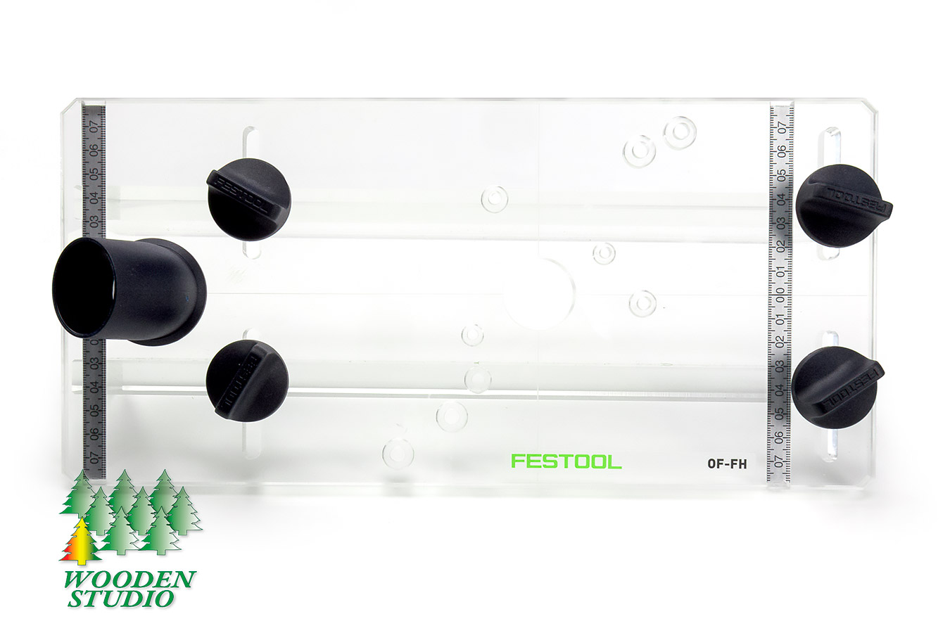

А вот как сам не допер про линейку с дыркой и копировальное кольцо предложенное DODG- это да, уже диагноз......

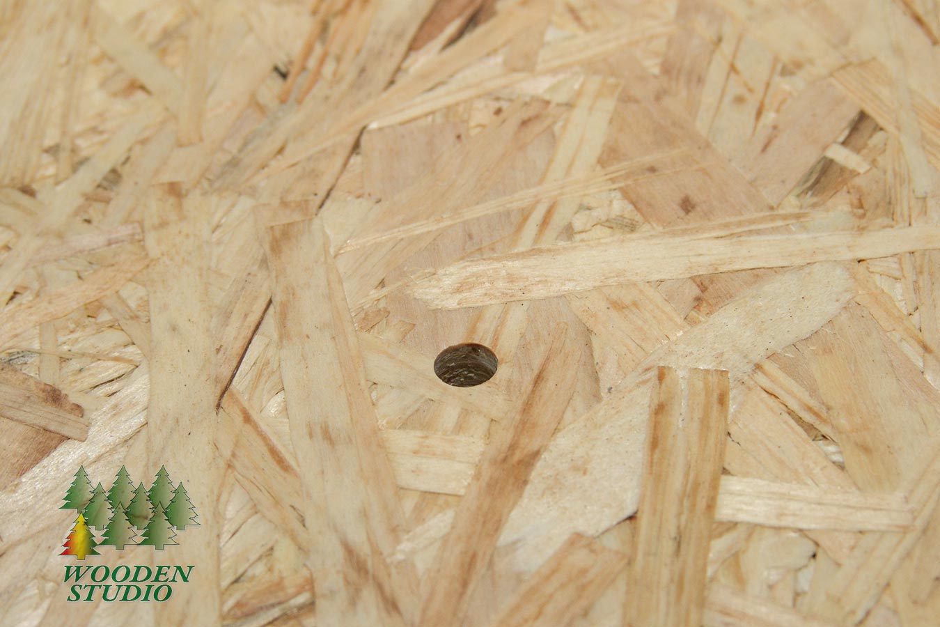

А я сегодня испытывал новую фрезу-сверло ∅8мм. Обороты на 2-3 положении (12000 - 15000). Пока настраивался, в охотку 120 отверстий просверлили. Может завтра сделаю фото.
...линейку с дыркой и копировальное кольцо предложенное DODG...

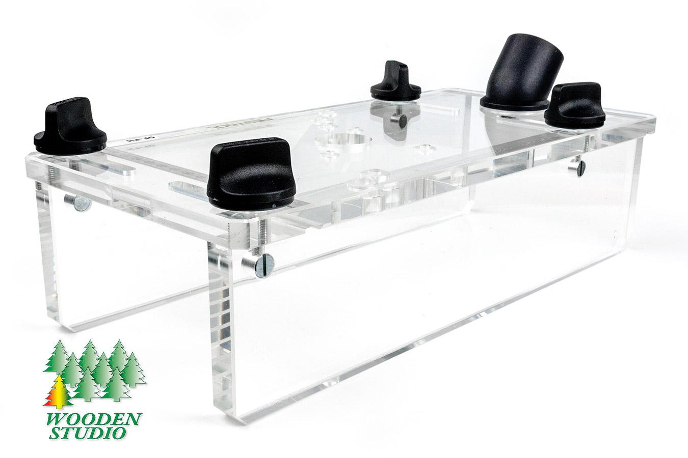

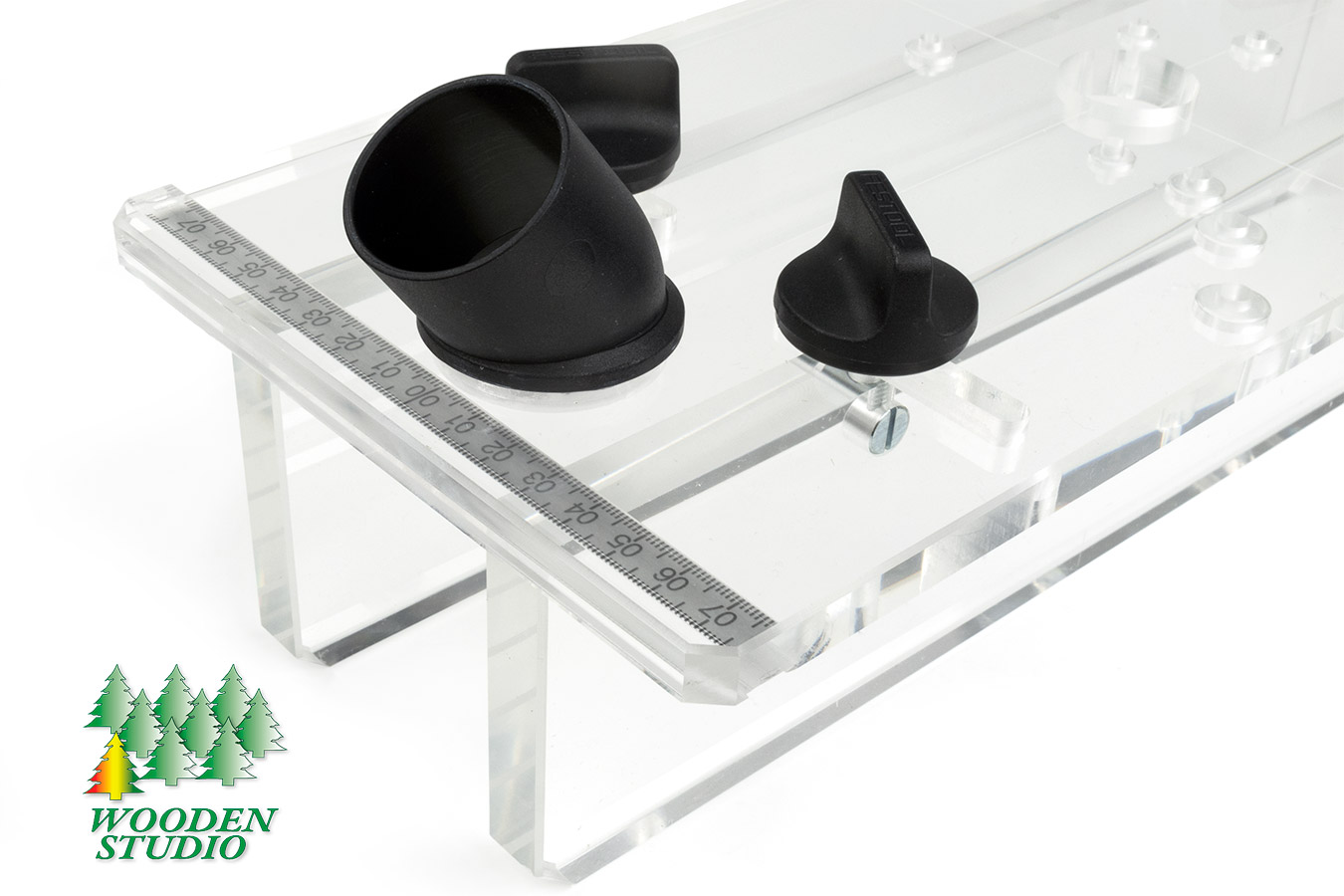

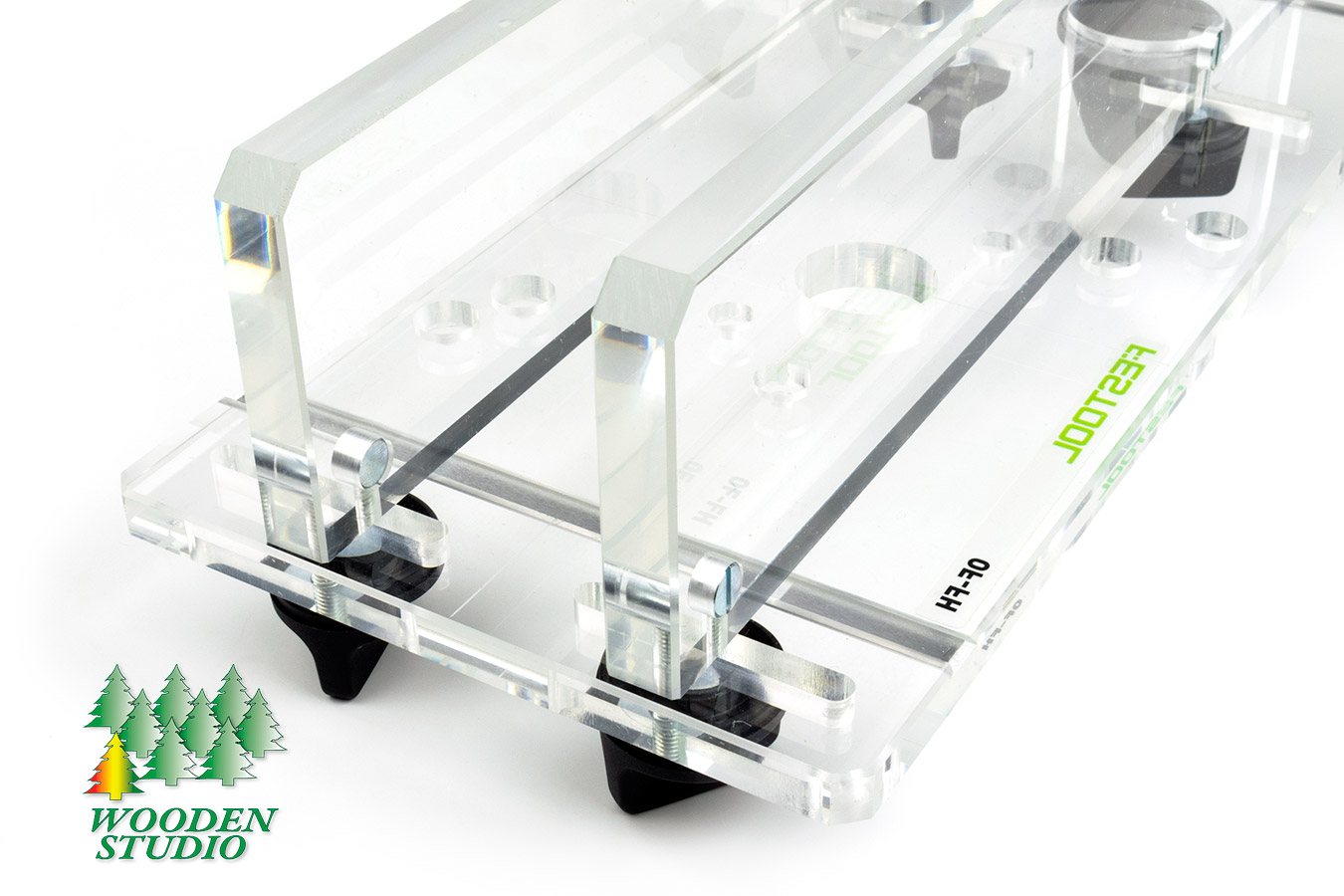

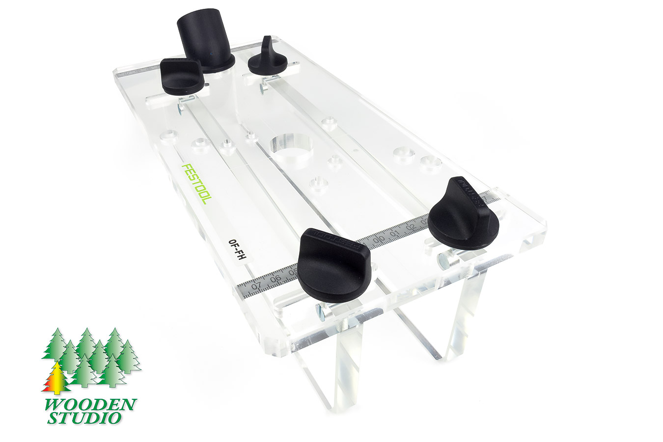

«Линейка с дыркой» очень помагает, как в качестве кондуктора, так и циркуля. Но есть еще одно приспособление для фрезерования на кромках и т/п.
Желающие могут изготовить самостоятельно, покажу фото оригинала.
Использую со всеми фрезерами. Можно прикрутить к фрезеру, а можно использовать с копировальным кольцом ∅30мм

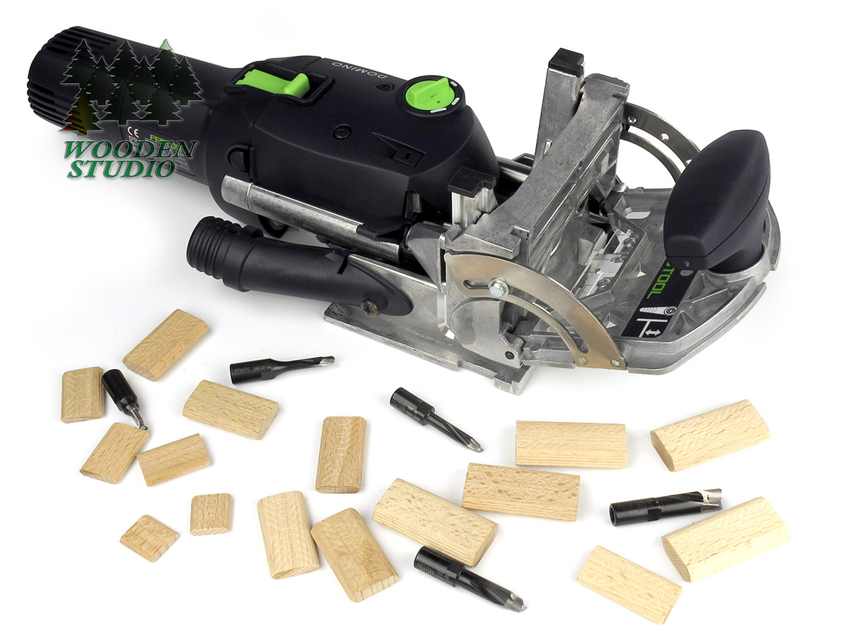

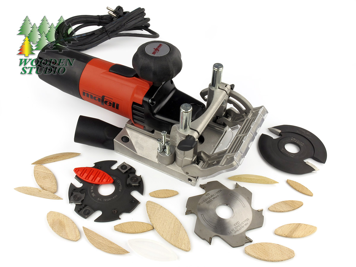

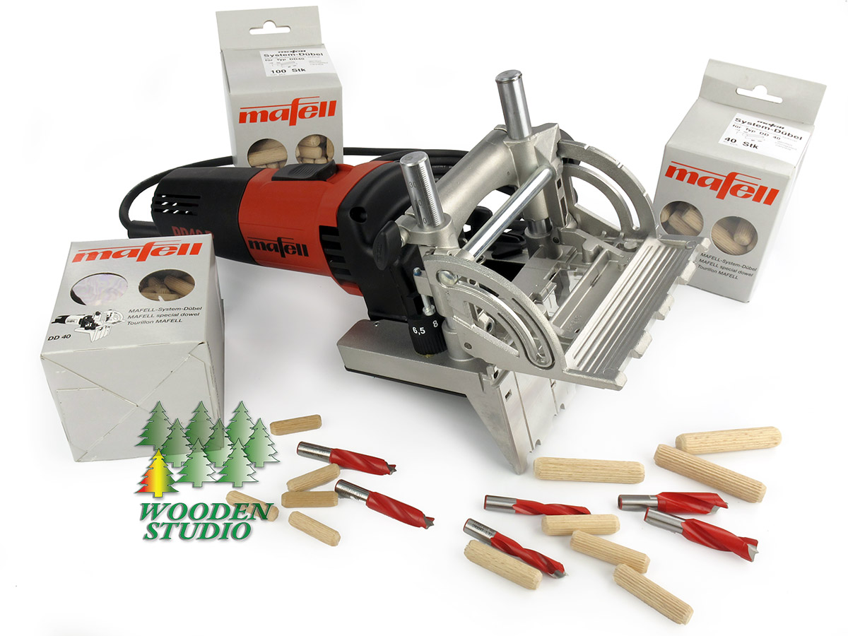

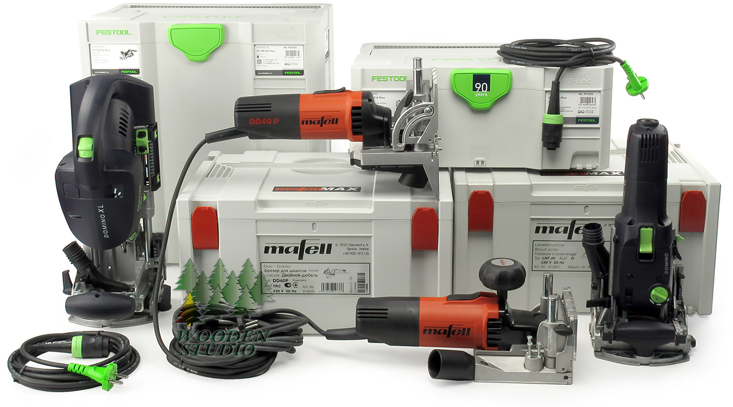

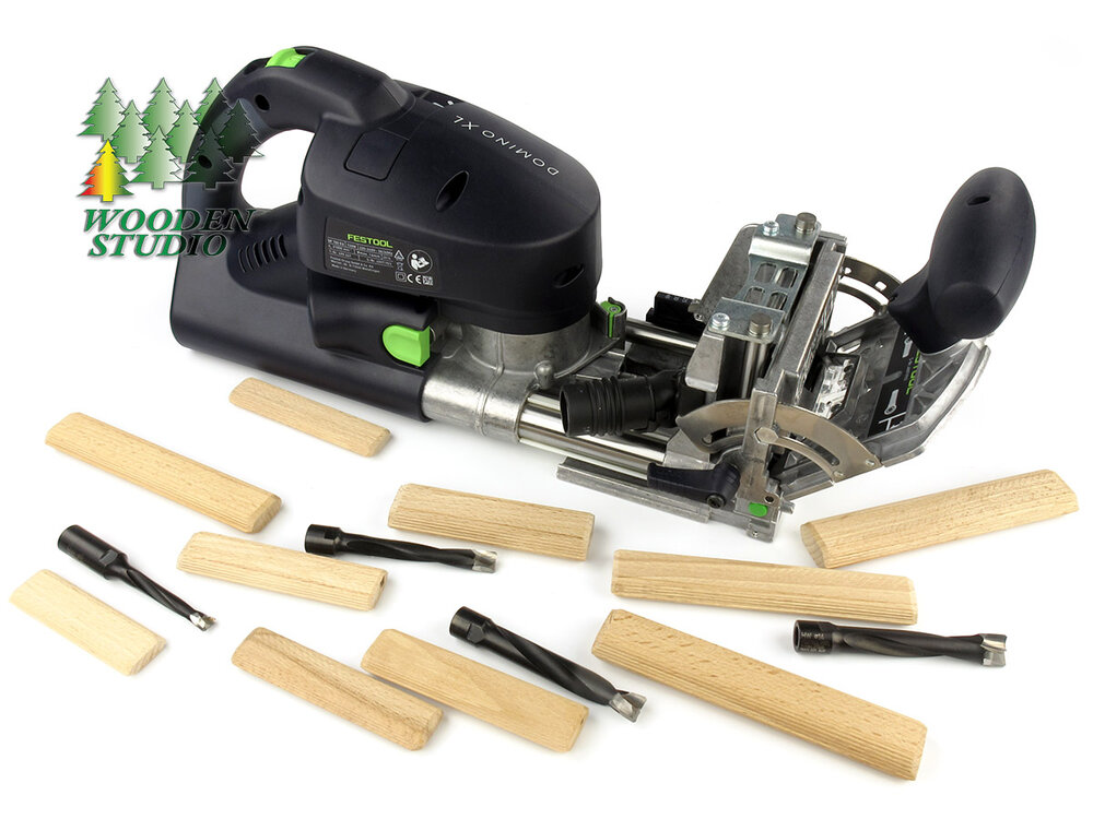

По присадочным фрезерам добавлю так-же пару фотографий для информации. У каждого из них свое назначение и возможности. Фотографировал сам, так как в сети подробных фото некоторых моделей нет!
И цена
Вот такой шкантовый фройд за 3к грн вполне себе оказался ровным и отлично справляется с домашними нуждами по производству мебели

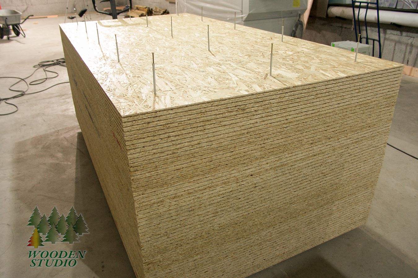

Согласен. Беру свои слова назад! Сегодня закончили сверлить отверстия фрезером. Сделал маленький ролик, как подготовлю - выложу.
Временно пару фото.
А если метровым сверлом и через всю стопку?:D
Орест, будете шутить - заблокирую Вам доступ к картинке! Все будут видеть, а Вы нет! :D
В целом с погрузкой/разгрузкой на сверление 60 отверстий уходило примерно до 10 минут. Вес процесс занял несколько часов.

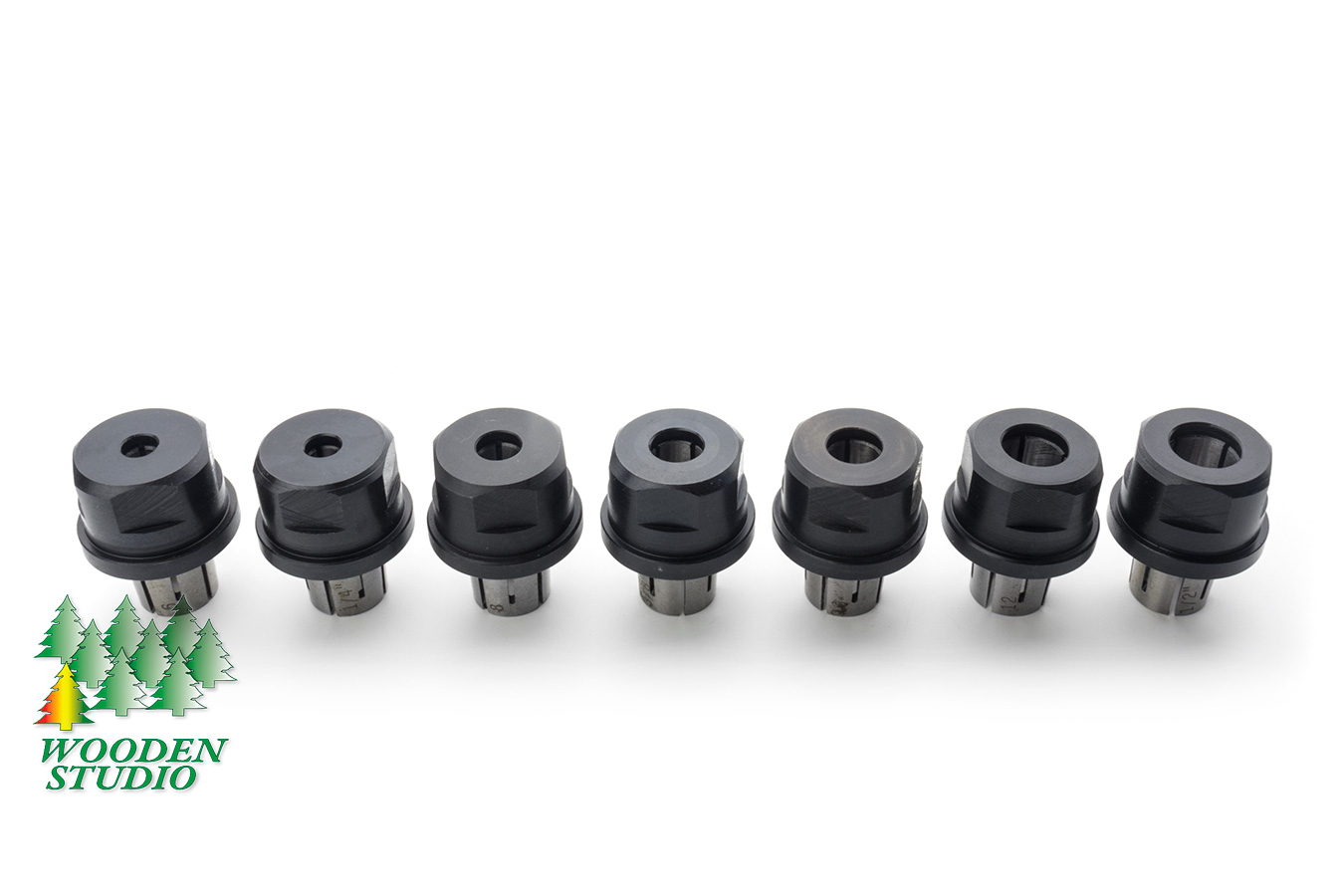

Всім доброго вечора ! Можливо хтось підкаже що краще зробити?Придбав ручний фрезер Erbauer 2.1кВ 28000об щоб поставити в стіл ! Виявилось що цанги на 8 мм немає лише на 12 і 6 ! Я часто користуюсь пальчиковими фрезами 4-5мм для вирізання пазів! а для цанг 12мм і 6мм не можу знайти таких фрез! Як дізнапись профіль цанги щоб можна було знайти таку ж але на 8мм?
Ніяк,цанга не має профілю вона має конусність,краще шукайте втулку 12\8 мм,на Топедо в ремонтників вона думаю є.Поміряйте свою цангу в мене десь лежать без діла цанги на 8мм,можливо підійде.
...Як дізнапись профіль цанги щоб можна було знайти таку ж але на 8мм?...
Є два варіанти.
Перший вже озвучив пан viksel - розрізна перехідна втулка 12 ➝ 8. Виготовляється токарем із подальшою термічною обробкою.
Другий - підбір цанги від відомого бренда. Як правило, менш імениті (або невідомі) виробники копіюють свої вироби використовуючи розробки відомих марок. Знайтіть у своїй місцевості колегу, який має фрезер і протестуйте цангу із гайкою на сумісність.

А как это нет цанги? Если есть 6 и 12 значит была и 8. Надо продавца "крутить"

Зразок фото доступних цанг, робив для оформлення сторінки магазину.
Розміри: ∅ 6mm, ∅ 6,35mm (1/4"), ∅ 8mm, ∅ 9,53mm (3/8"), ∅ 10mm, ∅ 12mm, ∅ 12,7mm (1/2") Докладніше.
