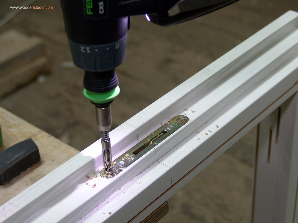

а чем раньше долбили под замок?фрезером за 30 проходов примерно
Вызывает искренне удивление , врезка корпуса замка это МИНУТА работы фрезером - получаем ИДЕАЛЬНЫЙ и красивый (да , да именно красивый паз) под корпус замка и еще минута вторым фрезером (что бы не менять фрезы) под планку замка . Итого минут пять со всеми поклал-выставил-продул
я установкой дверей профисионально не занимаюсь ,можно сказать надух не переношу спротивелось было время

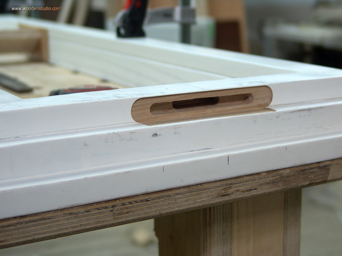

Так красиво?
На 3 м фото не понятно что за выборка по притвору четверти , и почему не сверлом ?:beer:
Уже не помню, скорее всего из-за смещенного язычка надо было топить глубже, точнее углубиться в четверть. Это откидная (наружная) створка, на фото узкая.
P.S. Сверлами в свое время тоже пользовался, но это было давно. При этом сверла вышлифовывались под зубом и углублялась спирать. В старых запасах еще остались образцы. При случае сделаю фото.
