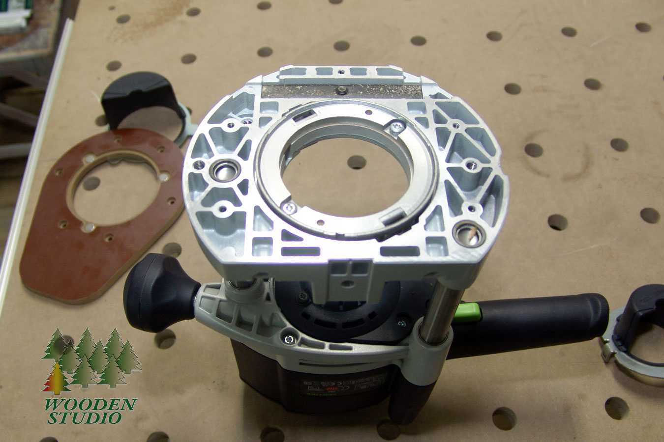

Рассмотрим еще одну техническую деталь — штанги (стойки). Крайне важный элемент любого фрезера. Они связывают корпус фрезера с платформой. В идеальном варианте фреза должна быть неподвижной относительно платформы. И любой люфт в этом узле влияет на фрезеровку. Чем жестче фиксация, тем безопасней и качественней фрезеровка.
При выборе фрезера на этот момент необходимо обращать внимание в первую очередь. Очень желательно фиксировать обе стойки, но не многие модели имеют такую опцию.
На фото в предыдущем сообщении показал возвратные пружины. Они все в стружке. Это потому, что через стойки стружка непосредственно попадает в корпус и повторно «перерабатывается» двигателем. Периодически возникает ухудшение скольжения корпуса и заклинивание. В некоторых моделях штанги (стойки) заглушены и пыль или стружка туда фактически не попадают. Так же отличаются системы фиксации стоек. В некоторых моделях фиксирующий винт упирается непосредственно в стойку, постепенно повреждая ее. Часто используются промежуточные прокладки, что немного улучшает ситуацию. В определенных моделях каждая из стоек проходит через систему 3х трубок. В момент фиксации соосность трубок сдвигается и прижим происходит не локально а по всей длине стойки (находящейся в корпусе). Может сложно завернул, но суть в том что при такой фиксации фрезер не сдвигается даже от веса фрезеровщика ;)
Фото заглушенных стоек и двустоечной фиксации одним рычагом.

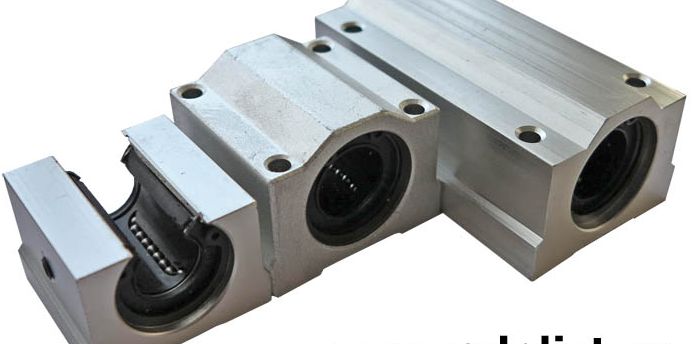

Дмитрий- ваше мнение, если собрать на такихlin-podshipniki.jpg.881f72dcb02b31bdb15d472d0c20e469.jpg подшипниках - Фиолент "спасти можно?
(не оставляю идею сделать шканторез :) )
Доработать можно все. Ведь во многих инструментах заложены/слизаны хорошие идеи, а вот исполнение зачастую никакое. Пробовать надо!

Можно и на подшипники не тратиться, даю наводку - автомобильные стойки, там точно не клинит и не люфтит, есть диаметры от 8 до 40мм. Вопрос в том, как это туда внедрить.
Стойки 8мм?
У меня на мопеде больше... о какой модели?
Стойки 8мм?
Те же мопеды, Практически любые задние аммортизаторы у седанов. Но 8 для фрезера не актуально.
так они люфтят,и как их примудрить к фрезеру?
Люфтить они не могут по определению, т.к. задают геометрию колеса. А примудрить - так же как и линейные подшипники - я не знаю :). Но подшипник будет забиваться стружкой, сальник стойки - нет.

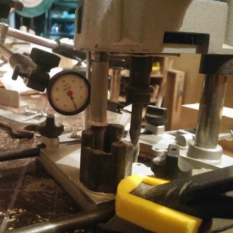

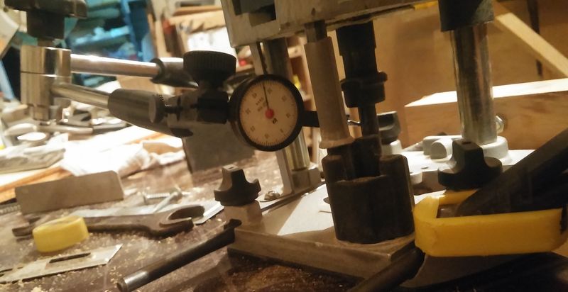

Фрезер по дереву не предназначен для частой работы на погружение,у него нет пиноли и подшипник вала будет работать неправильно,значит люфт при свободном ходе не очень критичный,гараздо важнее перпендикулярность площадки фрезера до фрезы.Какие будут мыслы,как проверить?
Вставил штырь вместо фрезы. Зажал его в тиски. Проворачиваешь фрезер вручную и смотришь, как платформа проходит над контрольной точкой.
Ну вот,теперь все пошли проверять:D
Вот фиолент. осевой люфт. 1687614770_20160819_1229331.jpg.6d139c484698b5bb22fd89fe86aa2a80.jpg
1902378438_20160819_1229071.thumb.jpg.c0319b0e3bd1b4232febadffd793e559.jpg при таком люфте заготовки на шкантах не сходятся на 0.5-1мм если повезет. :)
Пы.Сы. Это люфт наклона подошвы относительно фрезы.

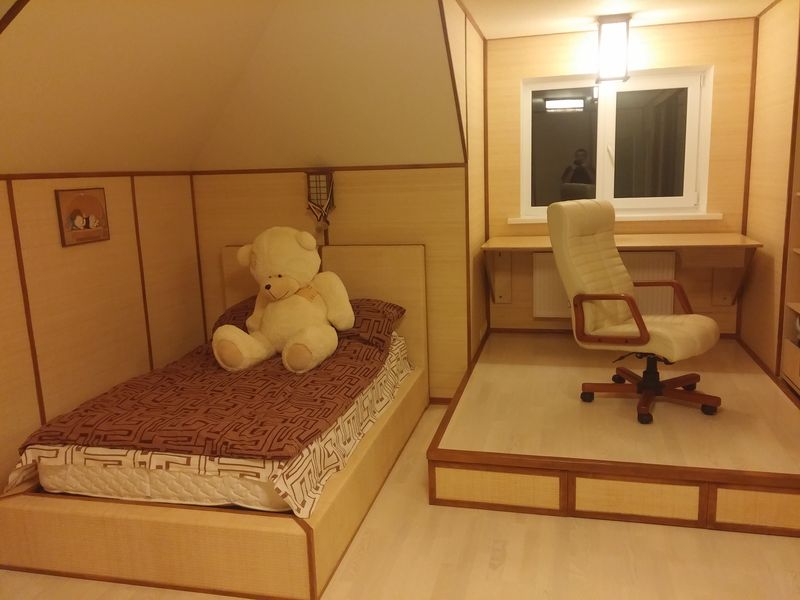

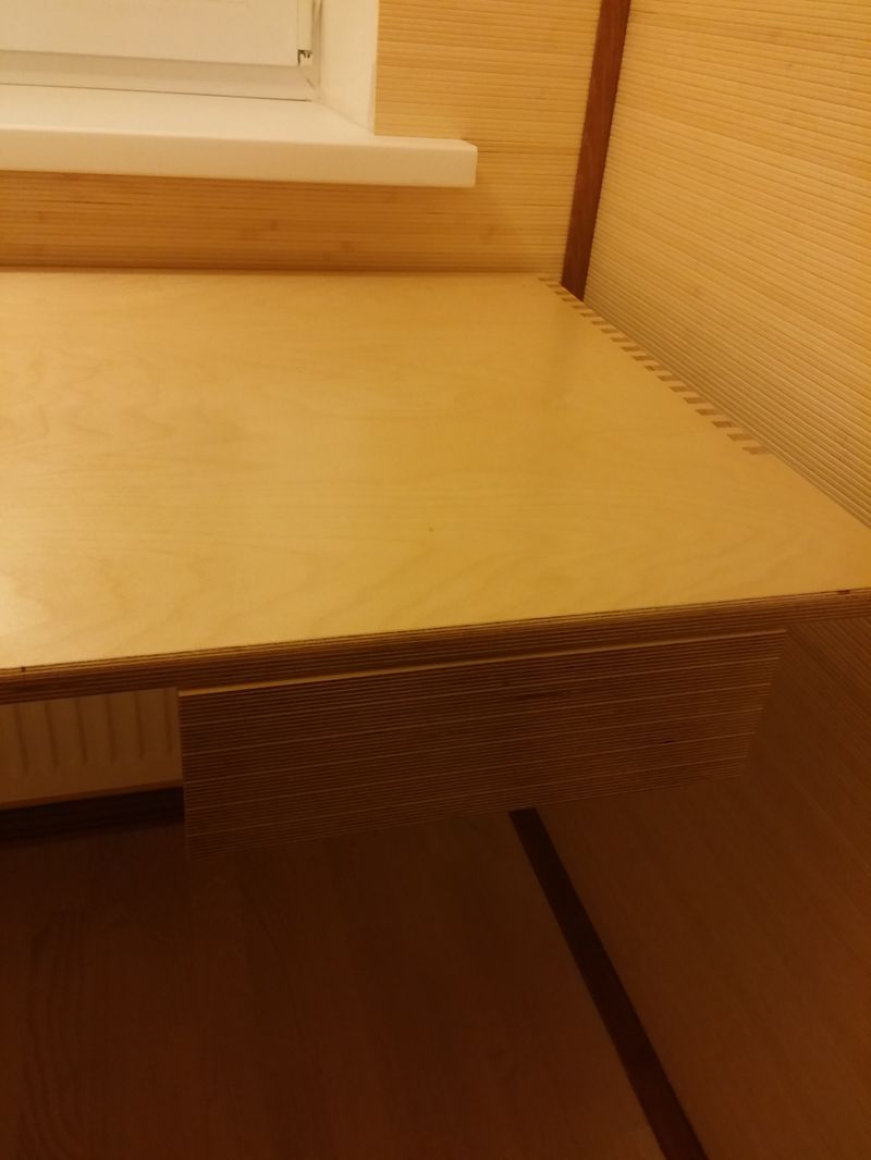

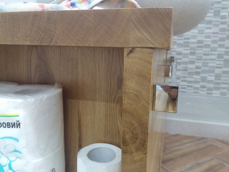

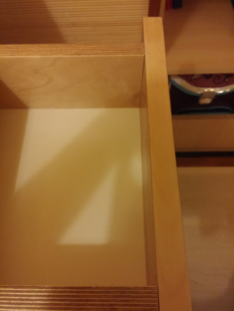

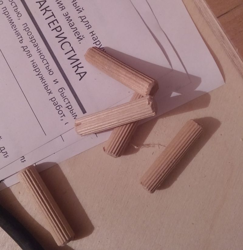

а фото вашых шкантов можно,и они вам нужны для сборки чего?
не по теме. Тут много шкантов :) Их не видно- но они есть.
Тут много шкантов Их не видно- но они есть.

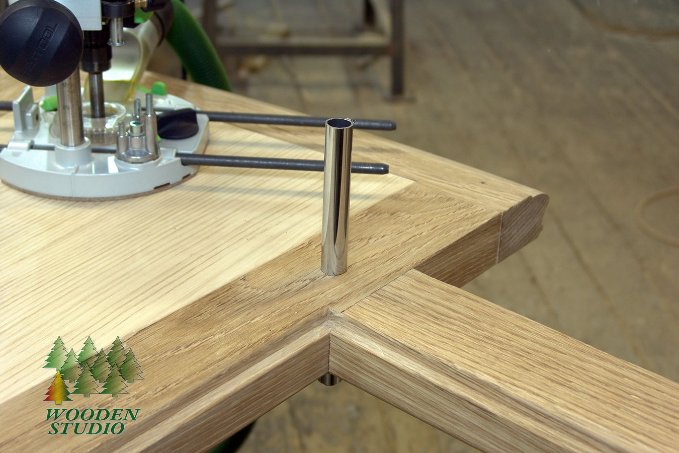

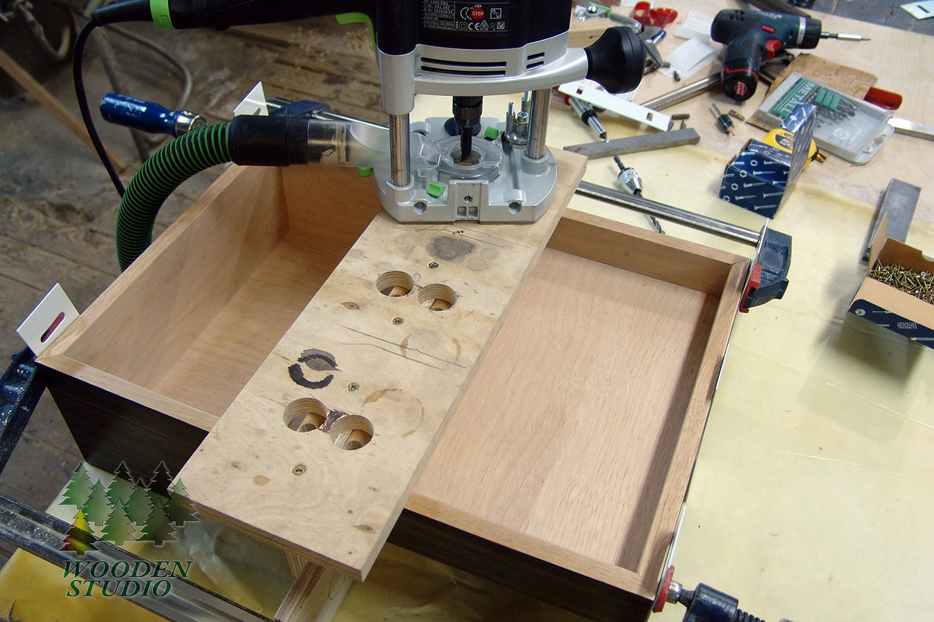

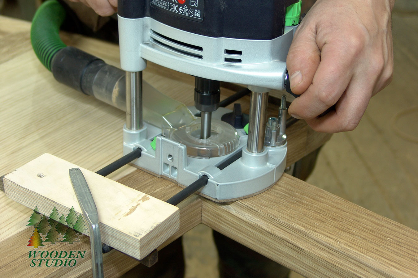

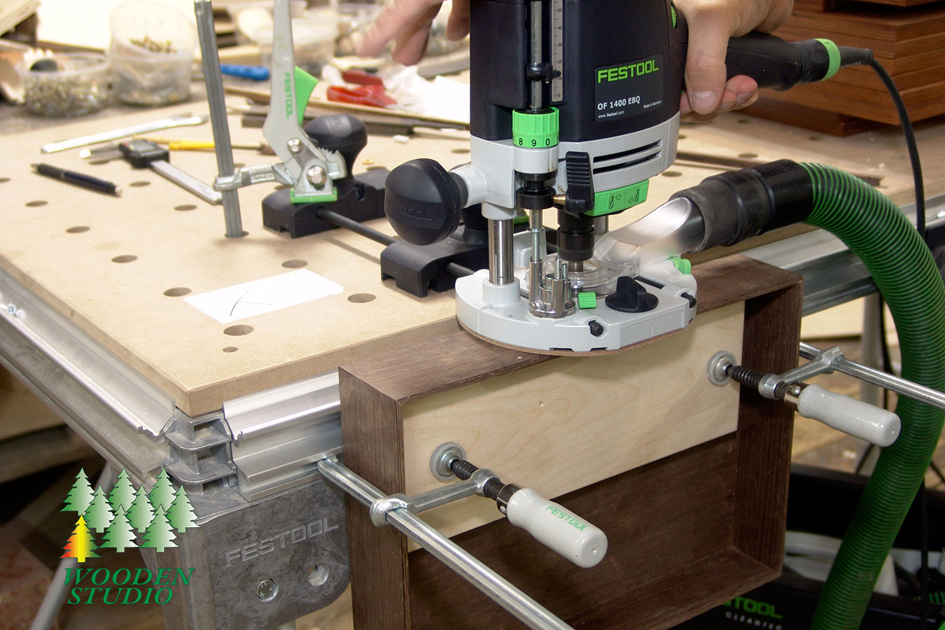

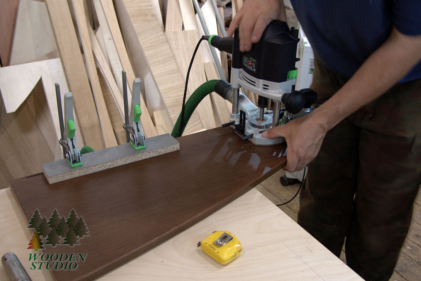

Несклько фото, где фрезер используется исключительно как сверлильный агрегат. В некоторых случаях с жесткой фиксацией, в других с использованием копировальной втулки и шаблона.
