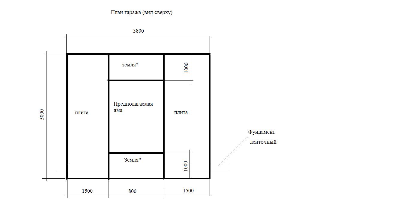

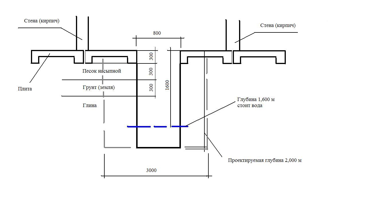

Высылаю план гаража сверху и разрез гаража по вертикали. Две недели назад начал копать после дождей. Прокопали между плит на глубине 1,6 м появилась вода (верховка) уже начала спадать. Планировали прокопать до 2 м в низ и под плитами с каждой стороны углубиться около 1 м. Вот теперь не знаю возможно ли так сделать качественно. Глубина первого пласта воды около 3,5-4м. В 100 м есть вырытый колодец загнано 3 кольца в землю
и половина кольца торчит над землей.

Вы уверены, что Ваши "раскопки" не приведут к разрушению строения.
Если уверены, то ориентируйтесь не заливку стен и пола бетоном (железобетоном). Желательно начала залить пол, потом стены. Сделать это в Вашем случае можно.
Спасибо за помощь. Плиты находятся на ленточном фундаменте с двух сторон. Думаю если отступить от него на 1 - 1,5 м то конструкция будет прочной.

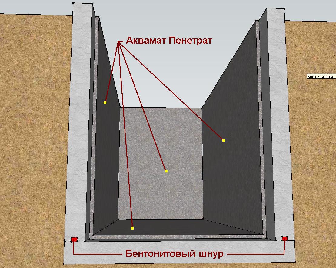

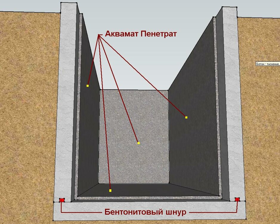

У меня вопросы еще:
1. В бетон при заливке добавлять что-то или нет?.
2. Аква пентрат он токсичен или нет? Т.е. можно ли в подвал опускать допустим банки, овощи на время?
У меня вопросы еще:
1. Пластипруф (0,5 кг на 100 кг цемента)
2. У Аквамат Пенетрат есть украинский (и не только) имеет разрешение на контакт с питьевой водой.

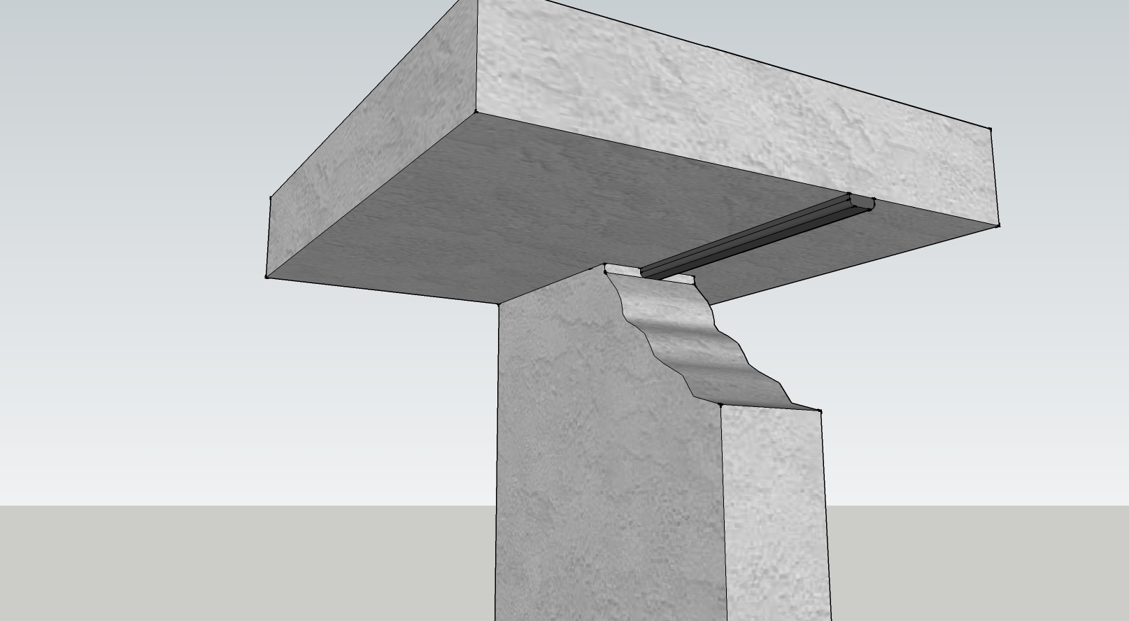

1. Т.е. можно замазать стык раствором и пройтись по нему аквамат пенетратом?
Если Вы про герметизацию шва между низом плиты и стеной, то проще на низ плиты по оси стены перед установкой опалубки нанести (приклеиться он сам) колбаску П-201 ekco.uaprom.net/p11029539-adeka-201-adeka.html

Я имел ввиду стык между верхом стены и низом плиты гаража. Так сказать верхний стык, а нижний стык, как Вы написали Выше нужно положить бентонитовый шнур.

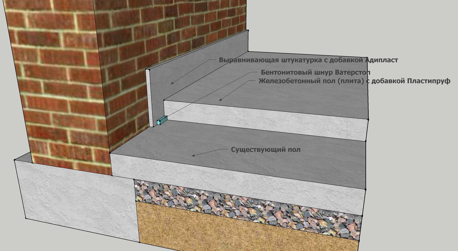

Добрий день Propeller, минулого літа Ви нам допомогли розібратися з гідроізоляцією зовнішньої частини фундаменту, тепер прийшов час робити в середині підвал. Після ваших рекомендацій і тих матеріалів що ви нам запропонували (якими ми і скористались) цієї весни в підвалі води майже не було, ну сантиметрів може 5-10...зараз води нема але стоїть болото, вода просочується знизу :( бо підлга залита 30 років назад уже вся потріскалась і було залито дуже тонкий шар бетону. Підкажіть як нам правильно залити стяжку?Чи можна використати той самий Аквамат-Адмікс чи може щось інше?З чого починати, просто засипати все глиною і втрамбувати чи щебінь треба...ну не знаю з чого почати і з якої сторони підходити до цього діла!Багато людей і всі рекомендують різні варіанти...що порекомендуєти Ви як професіонал?Дякую!
Добрий день Propeller!
Здравствуйте!
1. Из какого материала стены? К какому материалы будет примыкать новая стяжка?
2. Стяжка будет иметь определенную толщину, которая "съест" высоту помещения подвала. Какая сейчас высота потолка подвала?
Стіни з цегли. Висота підвалу приблизно1,90м. Ми хотіли б трохи зменшити висоту підвалу десь до 1,80м, щоб не йшла волога з підлоги.. Я думала щоб не робити лижню роботу і не збивати стару потріскану стяжку, наверх на те болото насипати глини, втрамбувати її, зверху на глину застелити клейонку в раза 2, тоді прикріпити бетонітовий шнур який у нас вже є, просверлити невеличкі дирки і кріпити туди арматуру, тоді заливати цемент з аквамат Адмікс...зробити чорнову стяжку, як висохне пройтися рідкою гумою і її зверху залити вже рівненькою стяжкою...

До конца недели нарисую как сделать.
Собственно, вот так.
Думаю, последовательность операций понятно.
Новый бетонный пол обязательно армировать металлической арматурной сеткой. Толщина нового пола не менее 100 мм.
Бентонитовый шнур прибивать к стене гвоздями по бетону (продаются) с шагом 30 см.

А що робити із старою стяжкою, вона вся потріскана та ще й в болоті, коли весною піднімалась вода то разом з землею, зараз там просто болото...(((Його вигрібати чи як?(Болота десь на висоту підошви см2)
Если Вы хотите сохранить высоту потолков, то старую стяжку долой и на её место слой щебня такой толщины, чтобы под ним скрылась вода.
Если с этим нет проблем, то просто на стяжку насыпьте слой щебня толщиной больше 2 см.
