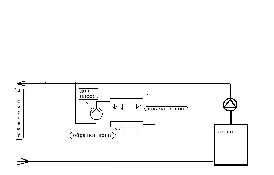

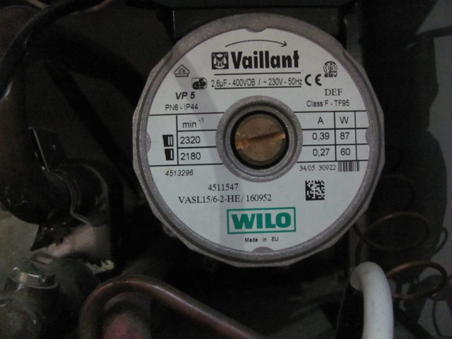

Vitako Опубліковано: 16 вересня 2016 Поділитись Опубліковано: 16 вересня 2016 На Вашем фото ежли нарисую, то еще больше непонятно будет. Фоткайте, чтоб был виден котел с насосом, бум править. %5Bimg%5Dhttps%3A//s018.radikal.ru/i523/1609/00/49c9f154df82.jpg[/url][/img] Посилання на коментар Поділитися на інших сайтах More sharing options...

L_s_i Опубліковано: 10 жовтня 2016 Поділитись Опубліковано: 10 жовтня 2016 День добрый. У меня проблема как у всех. Двухконтурный теплый пол (кухня-11 м.кв., ванна- 4,5 м.кв.) Котел и гребенка расположена в кухне, до ванной 9 метров от гребенки. В кухне полы теплые, в ванной нет. Перекрывал контур на кухню (на целый день) – не помогло. На расходомерах расход 1,5 литра. Подскажите пожалуйста: 1. если увеличить расход воды поможет прогреть в ванной?; 2. если увеличивать расход то на обеих контурах или только на том который идет в ванную?; 3. или может есть какой-то другой путь решения?. Посилання на коментар Поділитися на інших сайтах More sharing options...
Bookmaker Опубліковано: 2 листопада 2016 Поділитись Опубліковано: 2 листопада 2016 Получается один насос на всю систему и радиаторы и Т.П.? В этом случае без отдельеного насоса на Т.П. не обойтись. А если система гравитационная, продавит ли этот дополнительный насос, скажем, 100 м трубы (если один контур ТП), ведь в трубе давления нет? И если продавит, то можно ли врезаться в обратку (подача ТП), а потом в эту же обратку врезать обратку ТП, не нарушит ли это циркуляцию? Благодарствую заранее за ответ. З.Ы. И еще такой вопрос. Если в обратке, скажем, 60 гадусов, каким образом воду в ТП можно довести до, скажем, 40? Посилання на коментар Поділитися на інших сайтах More sharing options...
Сергей 31 Опубліковано: 2 листопада 2016 Поділитись Опубліковано: 2 листопада 2016 А если система гравитационная, продавит ли этот дополнительный насос, скажем, 100 м трубы (если один контур ТП), ведь в трубе давления нет? И если продавит, то можно ли врезаться в обратку (подача ТП), а потом в эту же обратку врезать обратку ТП, не нарушит ли это циркуляцию? Благодарствую заранее за ответ. Слово продавит в нашей теме это, как ножом по стеклу. По поводу гравитационки нужно уточнить терминологию: если Вы говорите о системе с естественной циркуляцией теплоносителя, то любой насос эту самую циркуляцию просто опрокидывает. Если Вы говорите об просто открытой системе то там все просто. У радиаторного контура свой насос, у Т.П. свой. Любой насос обеспечит циркуляцию в одном контуре Т.П длиной 100 метров. З.Ы. И еще такой вопрос. Если в обратке, скажем, 60 градусов, каким образом воду в ТП можно довести до, скажем, 40? Поставить смесительный узел. Он выдаст после себя любую температуру. Посилання на коментар Поділитися на інших сайтах More sharing options...
Bookmaker Опубліковано: 2 листопада 2016 Поділитись Опубліковано: 2 листопада 2016 По поводу гравитационки нужно уточнить терминологию Система, как щас модно, смешанная - в открытой системе насосик гоняет воду. Как только он останавливается - система работает как ЕЦ. В такой ситуации дополнительный насос систему не опрокинет, потому как или работают оба (есть электричество), или не работает ни один. В процессе обсуждения пришли к выводу, что лучше рассмотреть альтернативные варианты: 1) отойти от ЕЦ, заглушить систему и нагнать давление (стремно, система старая, при ЕЦ работает, под давлением, боюсь, батареи потекут); 2) на одну сторону котла поставить теплообменник (котел Данко, газовый, с правым и левым подключением, правое задействовано, поставить на левое), а там уже любые маневры - и ГВС, и батареи, и полотенцесушитель - шохочь. АПД: посмотрел цены на теплообменники - лучше уже бойлер косвенного нагрева купить. Посилання на коментар Поділитися на інших сайтах More sharing options...
