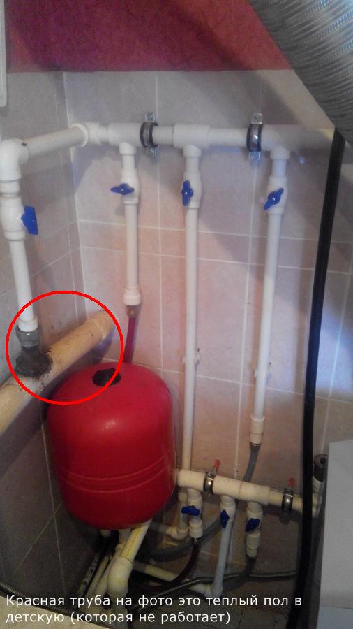

Vitako Опубліковано: 15 вересня 2016 Поділитись Опубліковано: 15 вересня 2016 Помогите найти причину, не греет одна ветка теплого пола. На входе горячая на выходе холодная. Воздуха в трубе нет, проверял (откручивал обратку и прогонял). В детской комнате 16-17 м2, был залит бетонный пол сверху уложили утеплитель 80 мм, отражатель, сетка и труба для теплого пола d-16. Укладывалась через каждые 15 см. в углах 20 см, в итоге ушло 100 м. Система закрытого типа: стоит отопительный котел Лемакс Премиум 12,5 от него отходит гребенка на 4 ветки ( основная, теплый пол в ванной, полотенце сушитель и детская), первые три работают без нареканий. Что касается детской комнаты думаю не продавливает насос, можно ли это проверить? Прикрепляю фото своей системы. %5Bimg%5Dhttps%3A//s020.radikal.ru/i713/1609/7f/3b75258a1dae.jpg[/url][/img] %5Bimg%5Dhttps%3A//s019.radikal.ru/i605/1609/e8/bed270dc6df6.jpg[/url][/img] %5Bimg%5Dhttps%3A//s019.radikal.ru/i617/1609/95/f058a29e1bb5.jpg[/url][/img] Посилання на коментар Поділитися на інших сайтах More sharing options...
oosimvol Опубліковано: 15 вересня 2016 Поділитись Опубліковано: 15 вересня 2016 На красной трубе кран закрыт? Посилання на коментар Поділитися на інших сайтах More sharing options...
Vitako Опубліковано: 15 вересня 2016 Поділитись Опубліковано: 15 вересня 2016 На красной трубе кран закрыт? да, в данный момент, она перекрыта, потому что не работает Посилання на коментар Поділитися на інших сайтах More sharing options...
Сергей 31 Опубліковано: 15 вересня 2016 Поділитись Опубліковано: 15 вересня 2016 Если затрыть три ветки, а оставить одну не работающую, работает? Посилання на коментар Поділитися на інших сайтах More sharing options...
Vitako Опубліковано: 15 вересня 2016 Поділитись Опубліковано: 15 вересня 2016 Если затрыть три ветки, а оставить одну не работающую, работает? пробовал, обратка все равно холодная. Посилання на коментар Поділитися на інших сайтах More sharing options...
Сергей 31 Опубліковано: 15 вересня 2016 Поділитись Опубліковано: 15 вересня 2016 пробовал, обратка все равно холодная. Подробней, как проповал, как долго? Посилання на коментар Поділитися на інших сайтах More sharing options...
Vitako Опубліковано: 15 вересня 2016 Поділитись Опубліковано: 15 вересня 2016 Подробней, как проповал, как долго? перекрывал 3 рабочие ветки, оставляя теплый пол на детскую с включенным насосом на 8 часов. еще пробовал нагонять давлением до 3 бар. Посилання на коментар Поділитися на інших сайтах More sharing options...

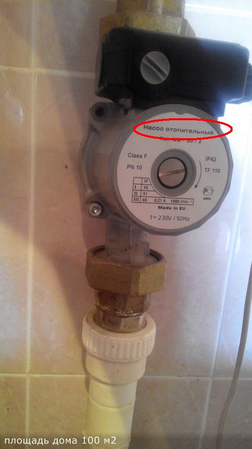

SON Опубліковано: 15 вересня 2016 Поділитись Опубліковано: 15 вересня 2016 Помогите найти причину, не греет одна ветка теплого пола. Чего молчите, что вся система была гравитационка с толстыми трубами ? Давайте все сначала и подробно. Про трубы, чугунявые батареи и т.д. Малюнки и фото очень приветствуются. Чую пахнет вторым насосом с переделками. Посилання на коментар Поділитися на інших сайтах More sharing options...
Vitako Опубліковано: 15 вересня 2016 Поділитись Опубліковано: 15 вересня 2016 Чего молчите, что вся система была гравитационка с толстыми трубами ? [ATTACH]527757[/ATTACH] Давайте все сначала и подробно. Про трубы, чугунявые батареи и т.д. Малюнки и фото очень приветствуются. Чую пахнет вторым насосом с переделками. Основная ветвь чугунные толстые трубы расходятся в две стороны в право и влево. В конце правой ветви замыкает алюминиевый радиатор и возвращается по чугунной толстой трубе. Вторая ветвь - полотенце сушитель подсоединен к полипропиленовым трубам (Kalde). Третья ветвь - теплый пол в ванной комнате. Четвертая ветвь - теплый пол в детской комнате. %5Bimg%5Dhttps%3A//s017.radikal.ru/i403/1609/37/97293790ec45.jpg[/url][/img] %5Bimg%5Dhttps%3A//s018.radikal.ru/i504/1609/d7/0d42d3ad9b48.jpg[/url][/img] %5Bimg%5Dhttps%3A//s019.radikal.ru/i642/1609/db/30255d67b423.jpg[/url][/img] %5Bimg%5Dhttps%3A//s014.radikal.ru/i326/1609/12/dc2c6e22335a.jpg[/url][/img] Посилання на коментар Поділитися на інших сайтах More sharing options...
Сергей 31 Опубліковано: 15 вересня 2016 Поділитись Опубліковано: 15 вересня 2016 Чего молчите, что вся система была гравитационка с толстыми Получается один насос на всю систему и радиаторы и Т.П.? В этом случае без отдельеного насоса на Т.П. не обойтись. 1 Посилання на коментар Поділитися на інших сайтах More sharing options...
SON Опубліковано: 15 вересня 2016 Поділитись Опубліковано: 15 вересня 2016 Получается один насос на всю систему и радиаторы и Т.П.? Типа того. Наклейка на насосе улыбнула. :D 1 Посилання на коментар Поділитися на інших сайтах More sharing options...

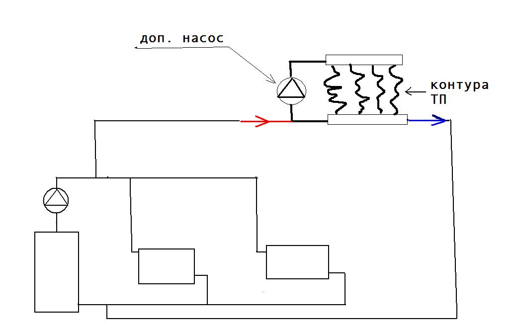

SON Опубліковано: 15 вересня 2016 Поділитись Опубліковано: 15 вересня 2016 Третья ветвь - теплый пол в ванной комнате. Четвертая ветвь - теплый пол в детской комнате. Попробую абиснить на пальцах. Таксать доступно. Ваша "старая" система отопления из толстых труб имеет гидр. сопротивление в разы меньшее, чем контур ТП в детской. Вода не дура, она течет туды, кудой легче. Остальные контура ТП греют (условно) ввиду малого кол-ва трубы, соотв. их сопротивление соизмеримо с системой. Чего делать практически. На контура ТП поставить т.н. узел подмеса со своим насосом. Котловой насос, который на фото будет обеспечивать циркуляцию в системе, второй циркуляцию в контурах ТП. Ессно необходима небольшая перепайка труб. Вариант с одним насосом на все возможен, но по материалам и работе это обойдется в много чатлов и гемора. 1 Посилання на коментар Поділитися на інших сайтах More sharing options...
Vitako Опубліковано: 15 вересня 2016 Поділитись Опубліковано: 15 вересня 2016 Попробую абиснить на пальцах. Таксать доступно. Ваша "старая" система отопления из толстых труб имеет гидр. сопротивление в разы меньшее, чем контур ТП в детской. Вода не дура, она течет туды, кудой легче. Остальные контура ТП греют (условно) ввиду малого кол-ва трубы, соотв. их сопротивление соизмеримо с системой. Чего делать практически. На контура ТП поставить т.н. узел подмеса со своим насосом. Котловой насос, который на фото будет обеспечивать циркуляцию в системе, второй циркуляцию в контурах ТП. Ессно необходима небольшая перепайка труб. Вариант с одним насосом на все возможен, но по материалам и работе это обойдется в много чатлов и гемора. %5Bimg%5Dhttps%3A//i023.radikal.ru/1609/e4/2ef3d29f0b92.jpg[/url][/img] Посилання на коментар Поділитися на інших сайтах More sharing options...
SON Опубліковано: 15 вересня 2016 Поділитись Опубліковано: 15 вересня 2016 Чисто эскиз для понимания, без подробностей. Посилання на коментар Поділитися на інших сайтах More sharing options...
Vitako Опубліковано: 15 вересня 2016 Поділитись Опубліковано: 15 вересня 2016 Чисто эскиз для понимания, без подробностей. [ATTACH]527785[/ATTACH] как в лесу... укажите пожалуйста на моей фотке, где и что нужно изменить. Посилання на коментар Поділитися на інших сайтах More sharing options...
SON Опубліковано: 15 вересня 2016 Поділитись Опубліковано: 15 вересня 2016 укажите пожалуйста на моей фотке, где и что нужно изменить. На Вашем фото ежли нарисую, то еще больше непонятно будет. Фоткайте, чтоб был виден котел с насосом, бум править. Посилання на коментар Поділитися на інших сайтах More sharing options...
