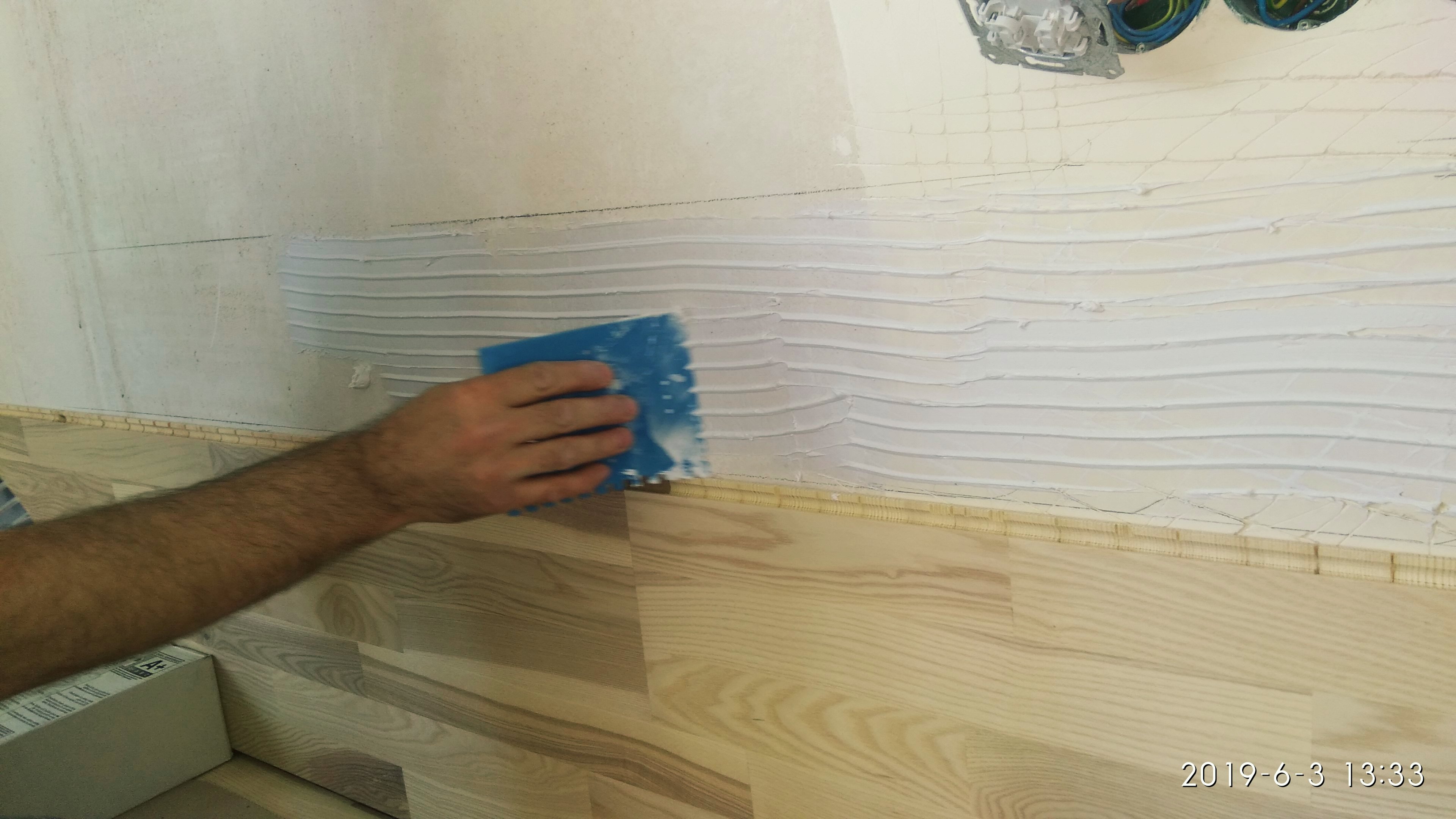

fed-vitalii Опубліковано: 29 травня 2019 Поділитись Опубліковано: 29 травня 2019 На этих дизайнах Коля привет немного не по теме , тебе доводилось паркет доску клеить на стены ? На шо ее лепить ? Стена ручная штукатурка МП 75 . Посилання на коментар Поділитися на інших сайтах More sharing options...
Vitaliy67 Опубліковано: 29 травня 2019 Поділитись Опубліковано: 29 травня 2019 Я лепил на сумасшедшую липучка. Можно другое, что то подобное. У меня была другая проблема. Если доска имеет хоть какие-то проблемы с плоскостью, закрыть нормально замок и добиться полного прилегания к стене у меня не получилось. Хотя год уже висит. 1 Посилання на коментар Поділитися на інших сайтах More sharing options...
fed-vitalii Опубліковано: 29 травня 2019 Поділитись Опубліковано: 29 травня 2019 Я лепил на сумасшедшую липучка. Можно другое, что то подобное. У меня была другая проблема. Если доска имеет хоть какие-то проблемы с плоскостью, закрыть нормально замок и добиться полного прилегания к стене у меня не получилось. Хотя год уже висит. Сумасшедшая липучка это первое что на ум пришло , но зная как она быстро хватается и не оставляет времени на корректировку то не хочется с ней и связываться . Посилання на коментар Поділитися на інших сайтах More sharing options...
Vitaliy67 Опубліковано: 29 травня 2019 Поділитись Опубліковано: 29 травня 2019 А что там корректировать. Посилання на коментар Поділитися на інших сайтах More sharing options...
fed-vitalii Опубліковано: 29 травня 2019 Поділитись Опубліковано: 29 травня 2019 А что там корректировать. та мало ли , всякое бывает . Сейчас ложили эту же доску на под то приходилось снимать заменять . С липучкой может быть жопа :D Посилання на коментар Поділитися на інших сайтах More sharing options...

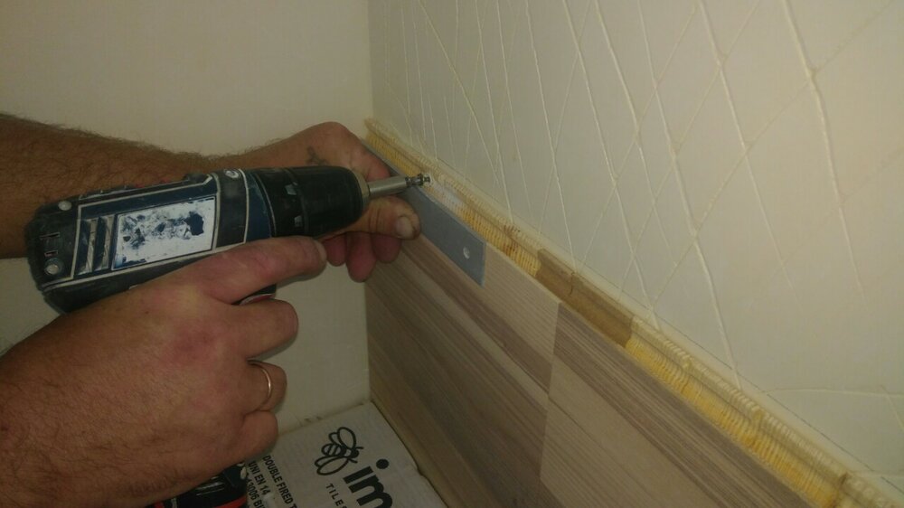

ngstil Опубліковано: 29 травня 2019 Поділитись Опубліковано: 29 травня 2019 Коля привет немного не по теме , тебе доводилось паркет доску клеить на стены ? На шо ее лепить ? Стена ручная штукатурка МП 75 . Привет дорогой. Именно клей липучка и в каждом ряду в замок три дюбеля. Для прилегания. В след ряду выемка в замке для шляпки шурупа. У меня ряд был 3,6 метра. :flag1: 1 Посилання на коментар Поділитися на інших сайтах More sharing options...
fed-vitalii Опубліковано: 29 травня 2019 Поділитись Опубліковано: 29 травня 2019 Привет дорогой. Именно клей липучка и в каждом ряду в замок три дюбеля. Для прилегания. В след ряду выемка в замке для шляпки шурупа. У меня ряд был 3,6 метра. :flag1: Без дюбелей никак ? Посилання на коментар Поділитися на інших сайтах More sharing options...
ngstil Опубліковано: 29 травня 2019 Поділитись Опубліковано: 29 травня 2019 Без дюбелей никак ? Можно. Но у меня всегда время ограничено. Поэтому не имею проблем с чуть неровными стенами или плохим приклеиванием. И если надо подстучать - то намного проще когда ряд ниже фиксировпн к стене. 1 Посилання на коментар Поділитися на інших сайтах More sharing options...
fed-vitalii Опубліковано: 29 травня 2019 Поділитись Опубліковано: 29 травня 2019 И если надо подстучать - то намного проще когда ряд ниже фиксировпн к стене. Логично , понял , спасибо Посилання на коментар Поділитися на інших сайтах More sharing options...
ngstil Опубліковано: 29 травня 2019 Поділитись Опубліковано: 29 травня 2019 Логично , понял , спасибо Всегда рад помочь. Если что звони! Я все видео забываю снять. Точнее время на него жалко.:beer: 1 Посилання на коментар Поділитися на інших сайтах More sharing options...
Spaider Опубліковано: 29 травня 2019 Поділитись Опубліковано: 29 травня 2019 Без дюбелей никак ? я шпилечником шлёпаю 2 Посилання на коментар Поділитися на інших сайтах More sharing options...
ngstil Опубліковано: 29 травня 2019 Поділитись Опубліковано: 29 травня 2019 я шпилечником шлёпаю Уже тоже думаю себе брать. Проще и легче. Хотя с паркетдоской что у нас продается, даже стремно применяиь. Такие кусочки сосны в замке. 1 Посилання на коментар Поділитися на інших сайтах More sharing options...
fed-vitalii Опубліковано: 30 травня 2019 Поділитись Опубліковано: 30 травня 2019 Хотя с паркетдоской что у нас продается, даже стремно применяиь. Такие кусочки сосны в замке. Вот это и я об этом там реально стремно дюбель бить . Будем пробовать только на клей . Посилання на коментар Поділитися на інших сайтах More sharing options...
ngstil Опубліковано: 30 травня 2019 Поділитись Опубліковано: 30 травня 2019 Ребят а как правильно фиксировать паркет на стене, на клей? сли да то на какой? спасибо за ответ) Именно паркет??? Мне просто интересно как вы его потом шлифовать планируете??? А так на клей. Сумасшедшая липучка. Посилання на коментар Поділитися на інших сайтах More sharing options...
w.kos Опубліковано: 3 червня 2019 Поділитись Опубліковано: 3 червня 2019 Ребят а как правильно фиксировать паркет на стене, на клей? сли да то на какой? спасибо за ответ)На паркетный. Посилання на коментар Поділитися на інших сайтах More sharing options...

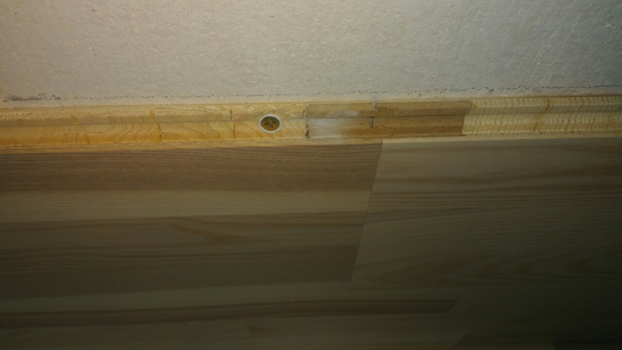

fed-vitalii Опубліковано: 3 червня 2019 Поділитись Опубліковано: 3 червня 2019 Привет дорогой. Именно клей липучка и в каждом ряду в замок три дюбеля. Для прилегания. В след ряду выемка в замке для шляпки шурупа. У меня ряд был 3,6 метра. :D всетаки без дюбелей ну никак :D:D:D :beer:: Только еще с замками напротив дюбелей пришлось поиграться , ножиком подрезать . Как раз зак заехал а мы в процессе , понравилось :D:D:D 1 Посилання на коментар Поділитися на інших сайтах More sharing options...
ngstil Опубліковано: 3 червня 2019 Поділитись Опубліковано: 3 червня 2019 :D всетаки без дюбелей ну никак :D:D:D :beer:: Только еще с замками напротив дюбелей пришлось поиграться , ножиком подрезать . Как раз зак заехал а мы в процессе , понравилось :D:D:D Ну я и говорил большим сверлом выемку высверлить для шляпки!!! Помогли дюбеля??? Я рад что совет пригодился! 1 Посилання на коментар Поділитися на інших сайтах More sharing options...
fed-vitalii Опубліковано: 3 червня 2019 Поділитись Опубліковано: 3 червня 2019 Ну я и говорил большим сверлом выемку высверлить для шляпки!!! Помогли дюбеля??? Я рад что совет пригодился! большим сверлом выламывает , там замки сосна . Посилання на коментар Поділитися на інших сайтах More sharing options...
ngstil Опубліковано: 4 червня 2019 Поділитись Опубліковано: 4 червня 2019 большим сверлом выламывает , там замки сосна . Дешёвая типа барлинка??? Херня еще та. Намучался??? Посилання на коментар Поділитися на інших сайтах More sharing options...
fed-vitalii Опубліковано: 4 червня 2019 Поділитись Опубліковано: 4 червня 2019 Херня еще та. Намучался??? Неа , норм 1 Посилання на коментар Поділитися на інших сайтах More sharing options...
