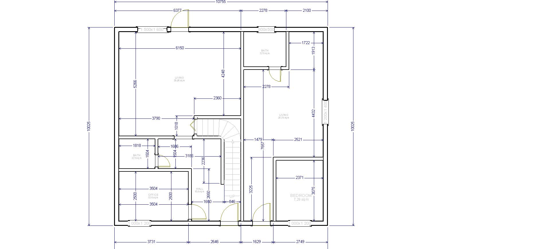

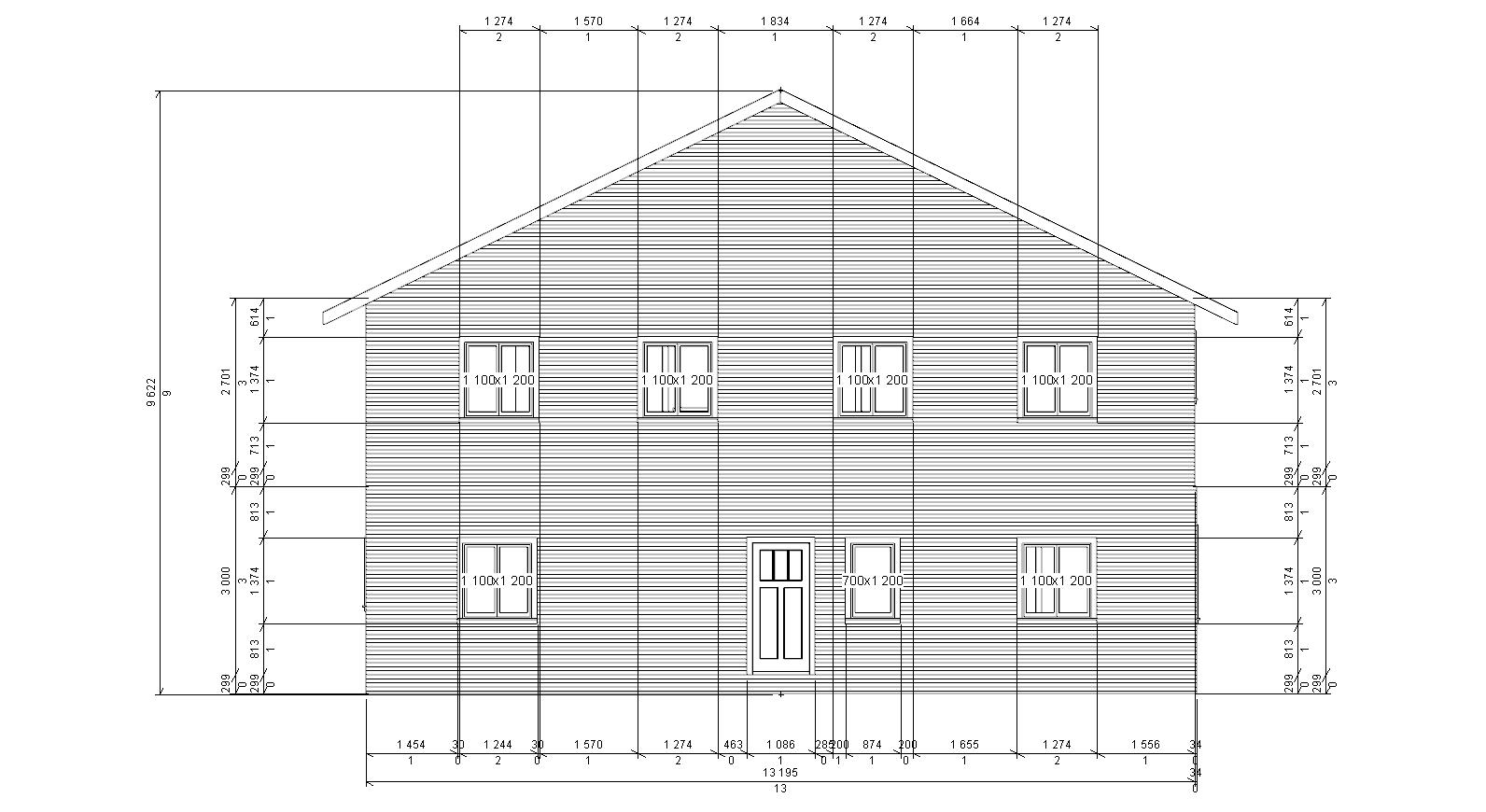

2-ой этаж - 93 м
5 спален по 13 м = 65 м без гардеробных
холл с лестницей = 14 м
2 ванные по 7 м = 14 м
1-этаж
свекровь - 40м:
спальня 14м
прихожая-кухня-гостиная - 20м
ванная - 6м
не свекровь - 53м:
прихожая - 12м с огромным шкафом-купе
кухня-гостиная с лестницей - 33м
котельная - 6м
туалет - 2м
Если бы Вы еще помогли с примерным расположением :rolleyes: Тогда
это был бы просто идеальный вариант :)

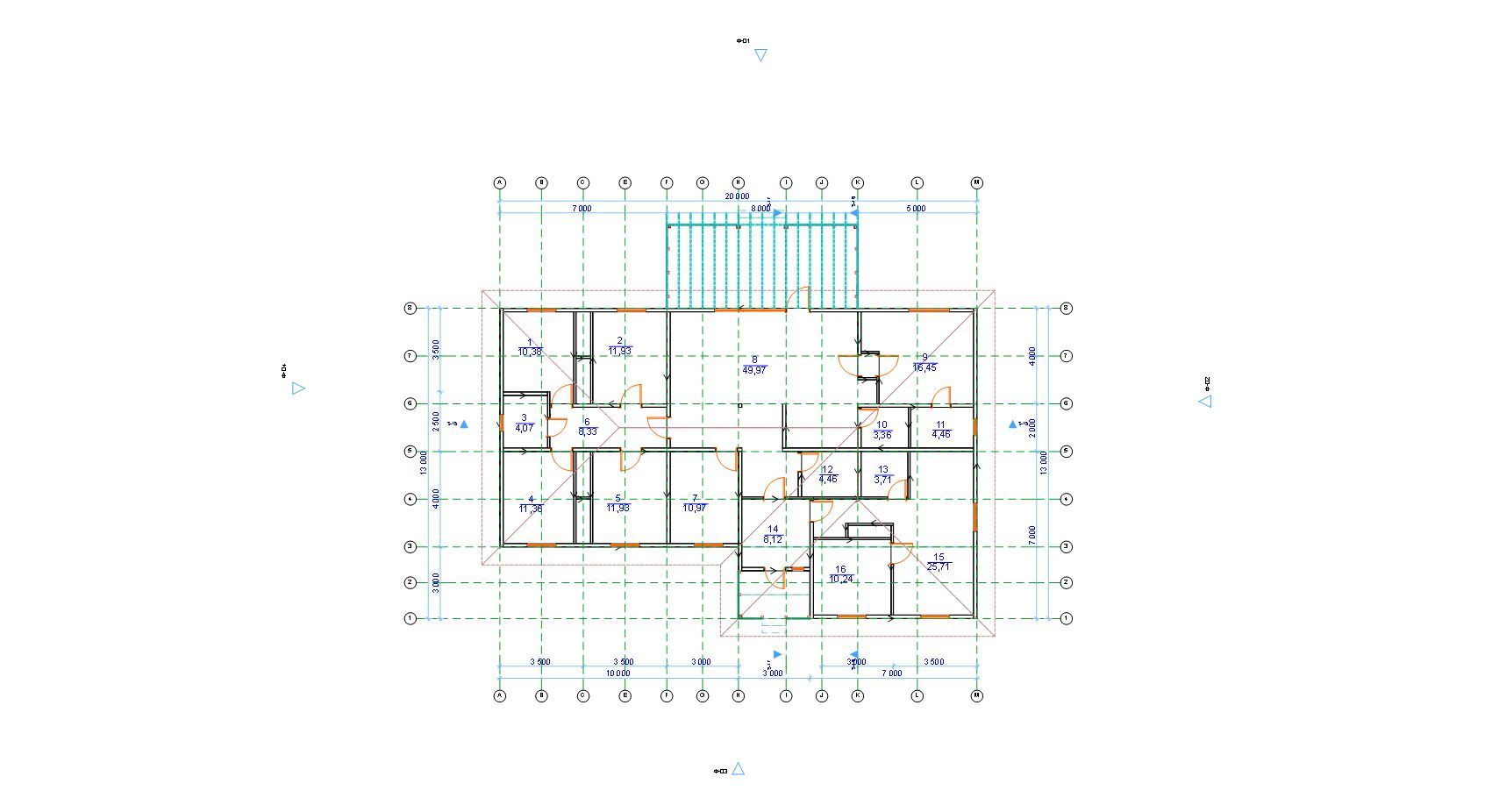

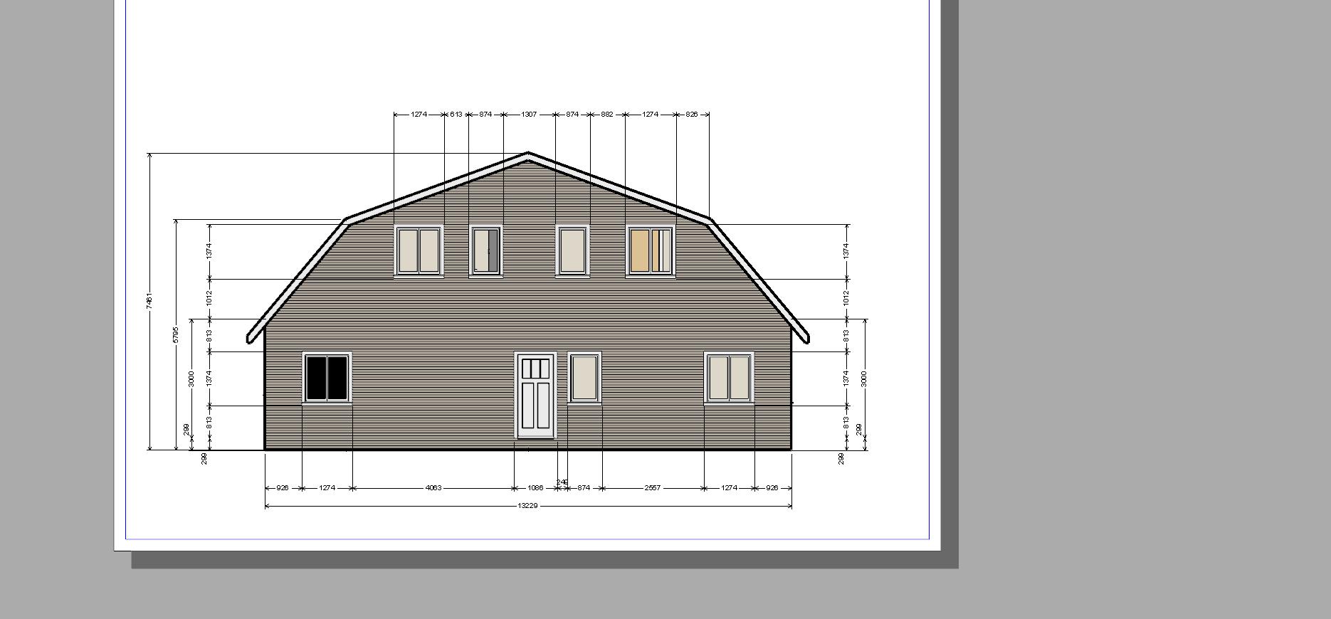

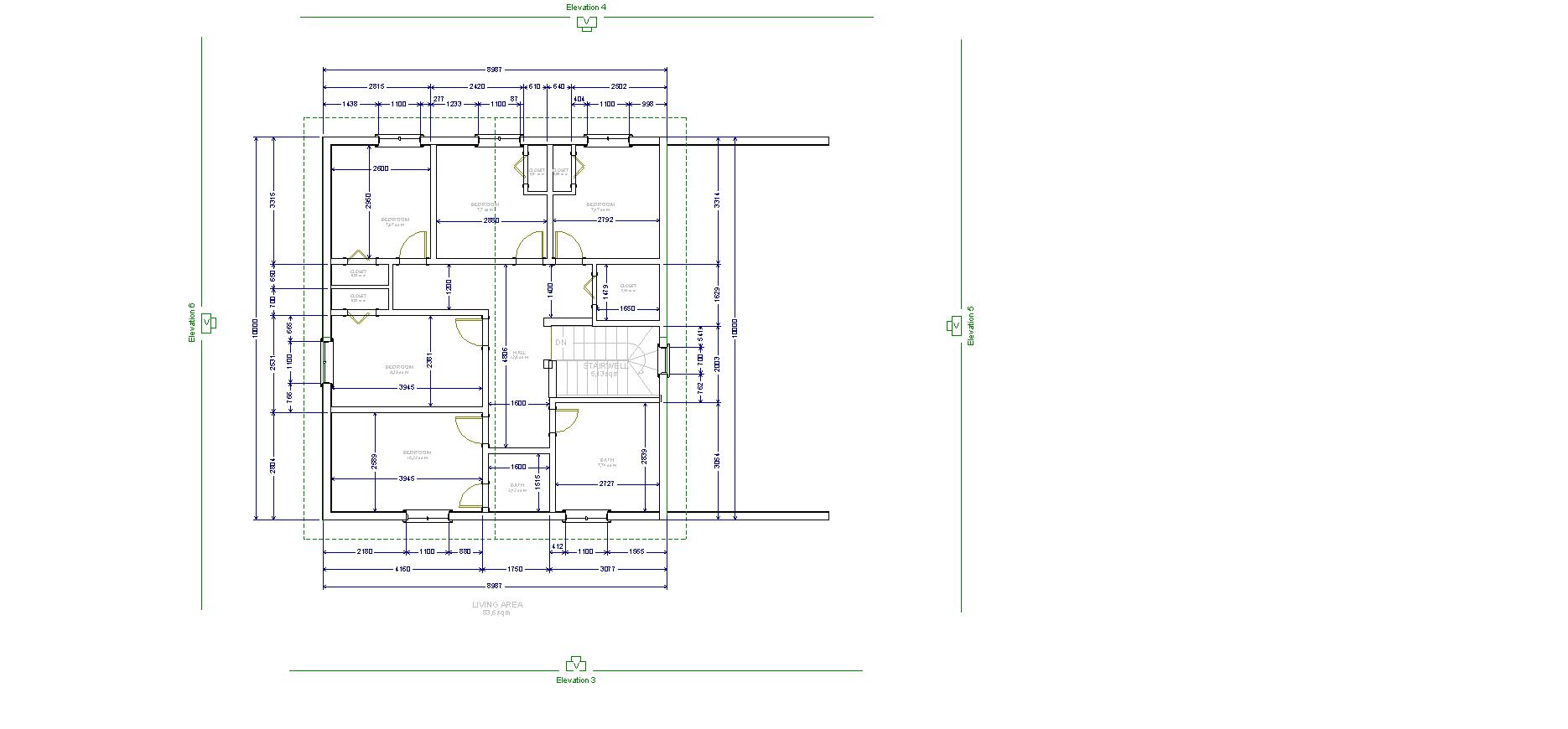

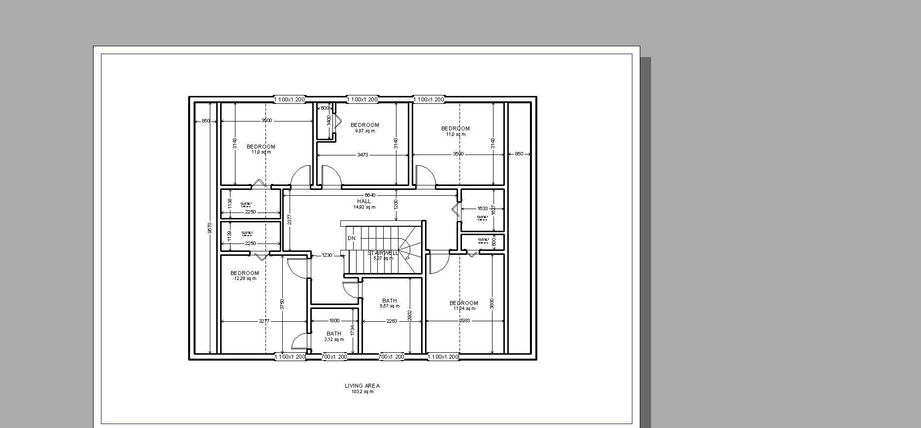

Нашла наконец-то папочку, в которую муж складывает все наши проекты.
Может кому-то пригодиться :D
Вот предыдущий проект, когда мы пытались отрезать от дома в 260 кв.м. половину (второй этаж). Вот что из этого получилось :rolleyes:
А следом за ним тот, из которого он был сокращен (правда я по-моему напутала, и где-то дала уже измененный вариант, так как смотрю, что площади не совпадают, но идея ясна).
Змінено користувачем Teila

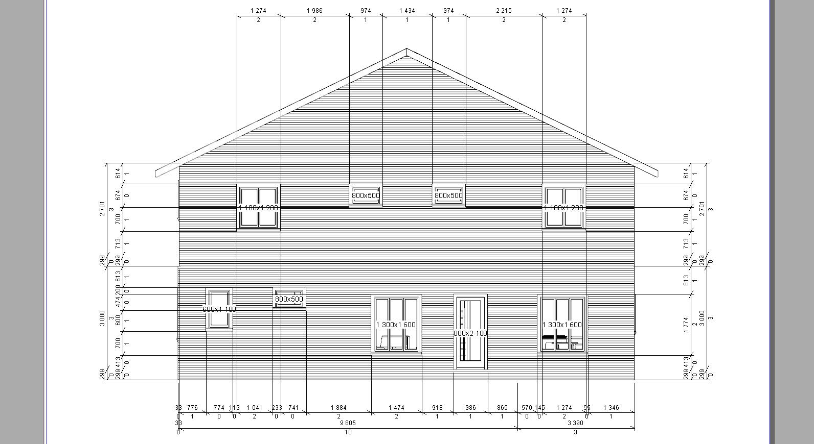

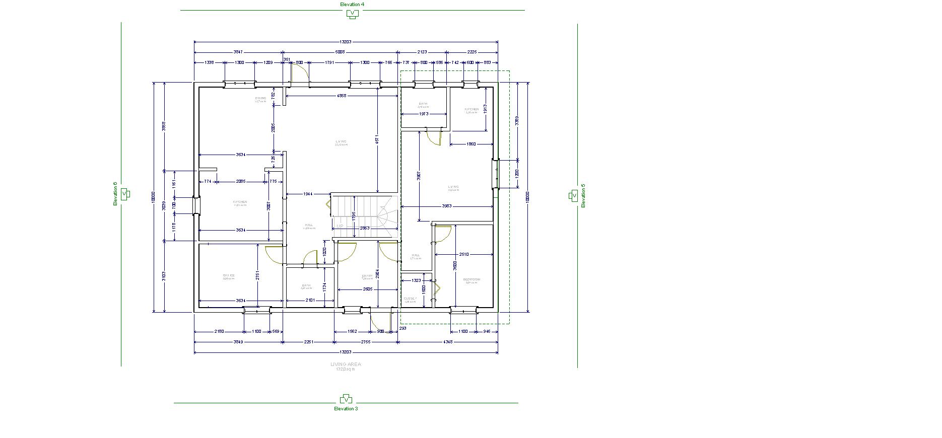

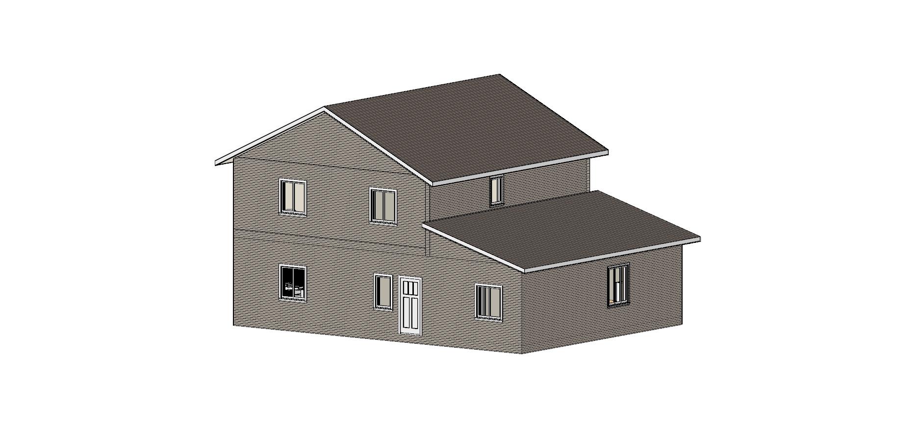

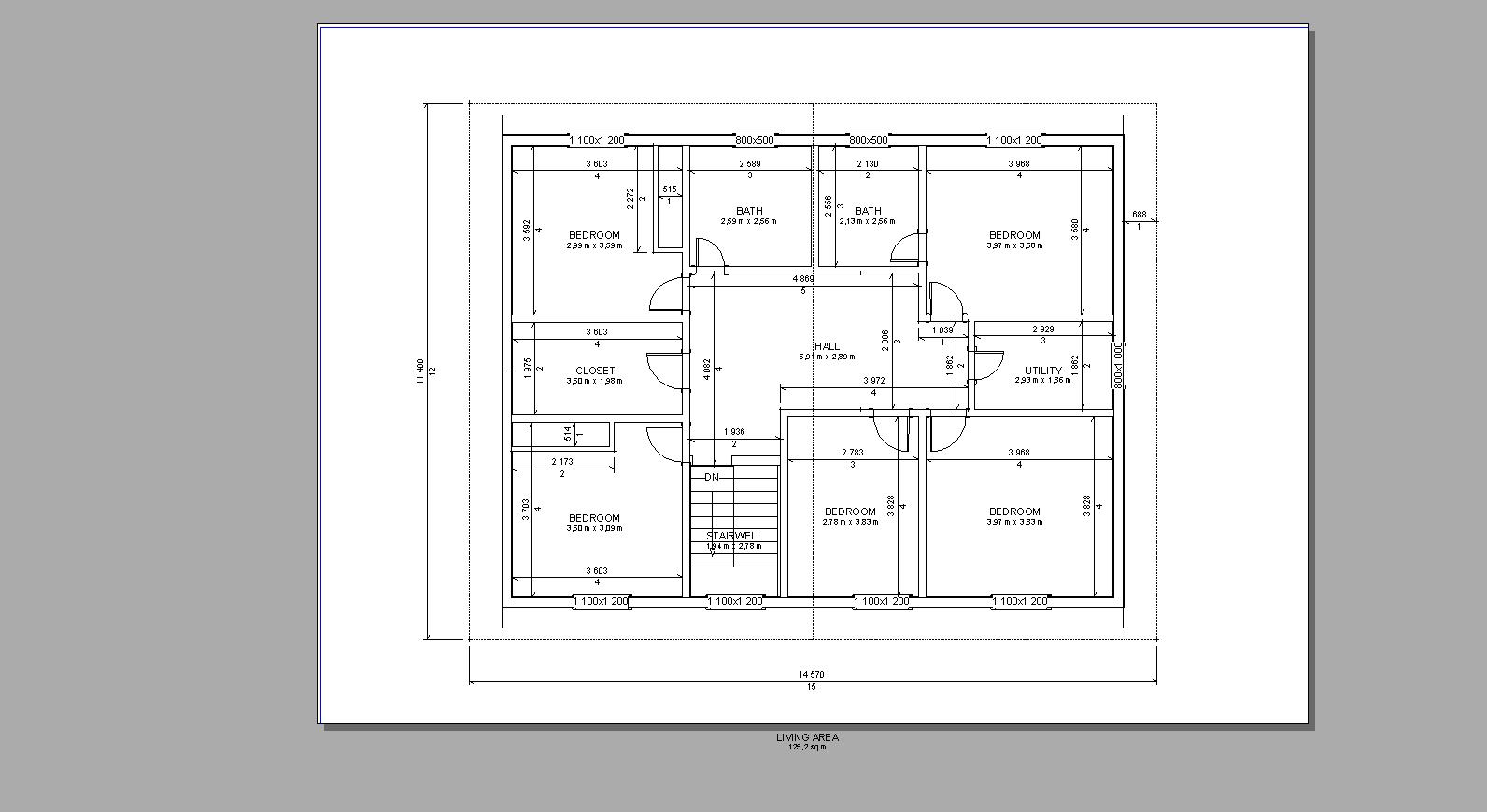

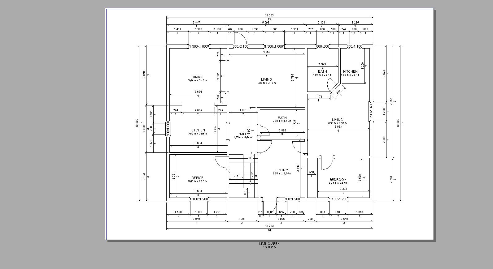

И вот последний вариант - только что закончили. Ждем ответа от друга архитектора и от строителя завтра. Пока только первый этаж, так как если забракуют, нет смысла рисовать второй. Не знаю, понятно ли по картинке, но спереди будет еще пристроен общий тамбур и из него уже вход в нашу половину и свекрови. А из нашей половины будет выход на террасу на задний двор.
Таааак-с, архитектору уже не нравиться... Говорит, что похоже на квартиру.
Одному нашему заказчику, модный киевский архитектор напроектировал дом со вторым светом, тремя входами на кухню и т.д. и т.п., все было конечно очень оригинально и абсолютно не похоже на квартиру. Когда заказчик понял, что кухню поставить просто некуда (нет целой стены), а второй свет ворует целую комнату на втором этаже, ну и остальные нюансы, то он архитектора послал ))) и сделал все по своему.
Рассматривайте проект в первую очередь с позиции практичности, а уже потом модные тенденции и .д. )
:D:D:D Да нет, у нас практичный архитектор. ;) Ну, будем смотреть, что он нам предложит завтра :)
Ну тогда остается только пожелать терпения и порядочных исполнителей :beer:

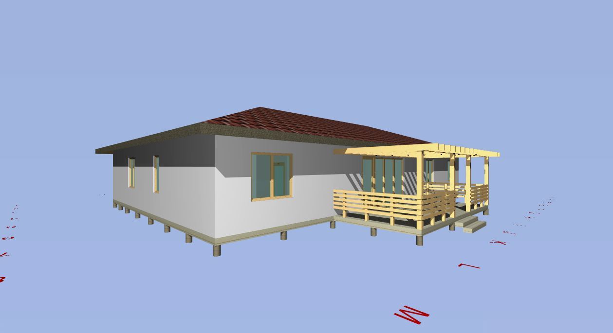

Ну и самый любимый проект, конечно, вот этот. Больше всего было жалко с ним расставаться :( Отказались от него в основном из-за начавшего строиться соседа, который отступил всего 2 м от забора и наш дом уже не влез бы по ДБН. Да и у него еще дорогая крыша и дорогой фундамент.
