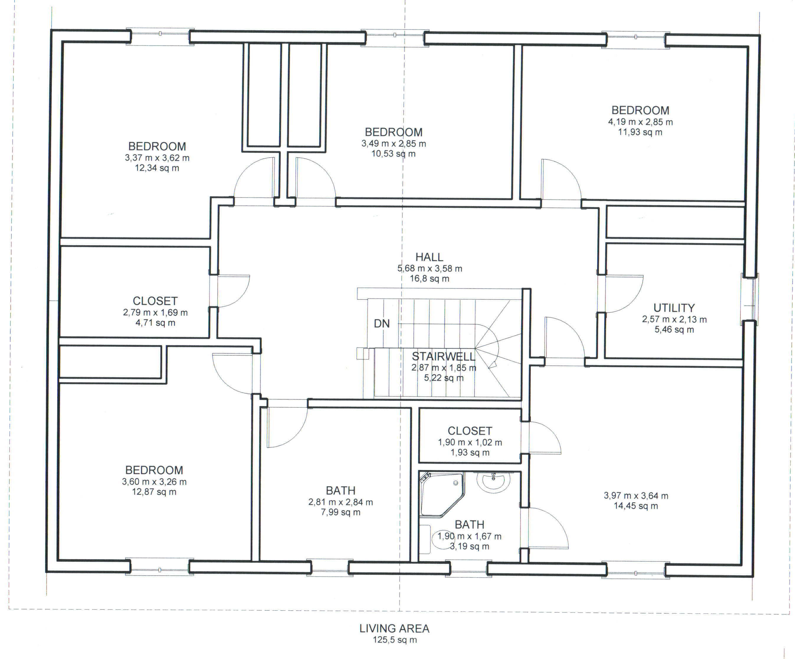

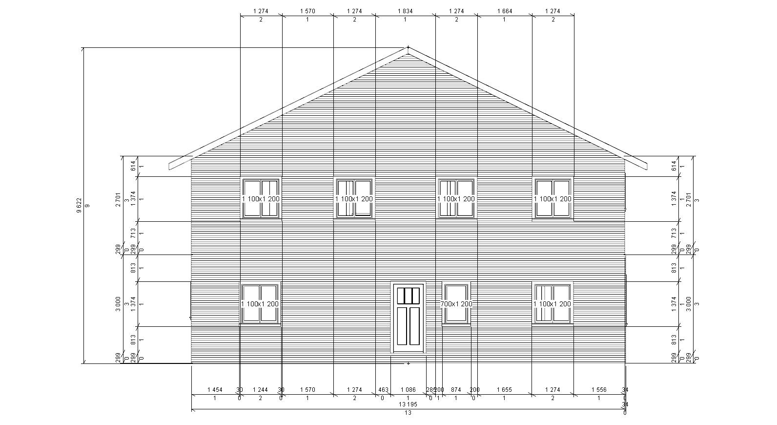

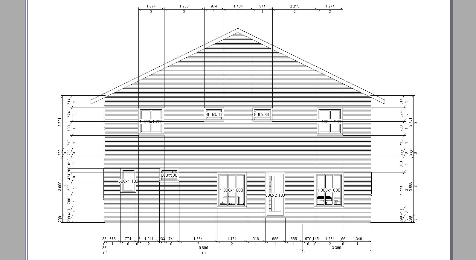

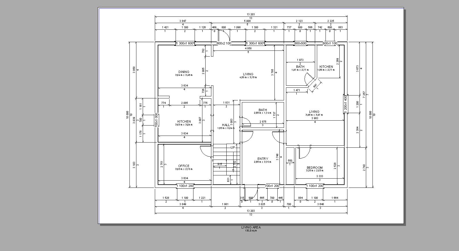

Специально для Вас ~EJ~
Первый этаж и фасады еще из старого варианта (еще не сокращенные) - не нашла их на компе :rolleyes: А второй этаж - уже сокращенный. Ну это так, чтобы иметь представление. Все в процессе доработки (в сторону уменьшения).
Свое мнение изложу в ЛС.
Кстати правая часть первого этажа что то мне напоминает...;) где с кухни вход в ванную а у мня камин :)
