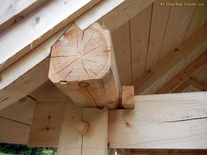

Под седлом он имел ввиду запил не только на стропилине, а и на мауэрлате. Ну по крайней мере я так понял.
Простите, нет настроения рисовать - посему одолжу рисунок. Но суть понятна.
Это шарнирно-неподвижный узел с передачей распора на мауэрлат, дальше распор передается на ригель-затяжку, расположенную под ним.
Сталкиваюсь со случаями, когда подобное делают и на каменные стены передают распор. В стенах возникают трещины.

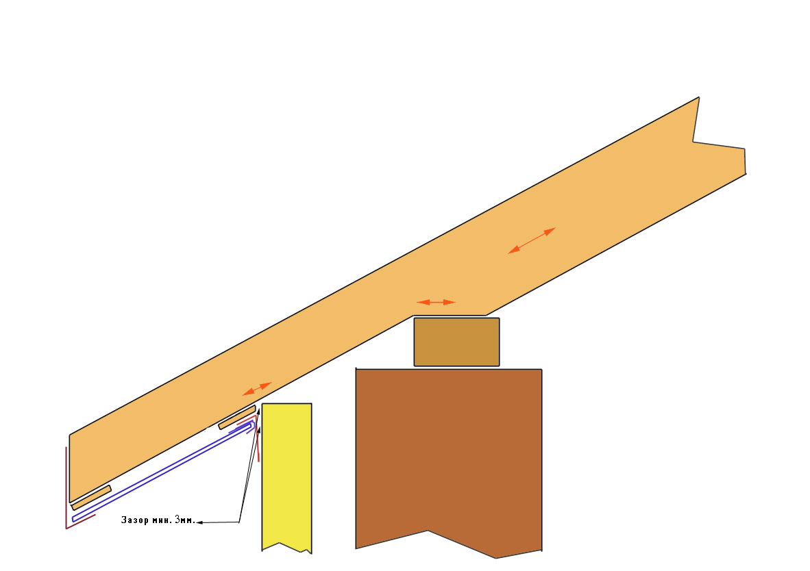

Я оставлял у себя зазор в 2-3мм. И это наверное минимум.

Вот как сделано у меня.

Люфт есть. На подшиве не проверял, поскольку смонтировал ее только этим (уже тем) летом. И у меня планка фартука за J-кой прижата внизу к стене. Фартук металлический и фактически подпружинен нижней кромкой к кладке. Заглянуть трудно. :)
Но этот люфт я хорошо наблюдаю по подстропильным уголкам, которые крепят стропило к мауэрлату. :)
Они немного гуляют. Подстропильные уголки я выставлял четко вертикально при монтаже. В процессе жизни кровли, их немного двигает в указанных стрелками направлениях.

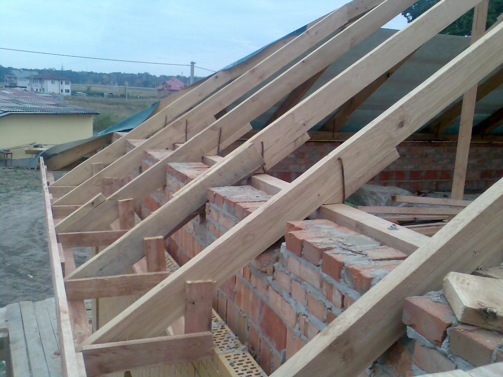

А вот еще вопрос. На этой фотке, узел стропило-мауэрлат выполнен с помощью подбивной планки, и вероятно вверху стропильная нога просто лежит на коньковом брусе, без запила в самой ноге. Это умышленно сделано, или здесь есть какой-то хитрый план? Ну если не секрет, конечно.
Да,сделано умышленно:D
Есть два способа сделать зуб("запил") или в стропилине или наоборот,добавив к стропилине.
Делается это по разному,в зависимости от того как ловится плоскость уклона,играя с зубом и положением/сечением мауэра,т.е. поднимая край стропильной ноги выше/ниже, можно достичь требуемого угла уклона.
А как это сказывается на несущей способности?
На несущей способности стропильной системы, ровным счетом - никак :)
А вот на несущей способности кобылок свеса - даже положительно ;)
