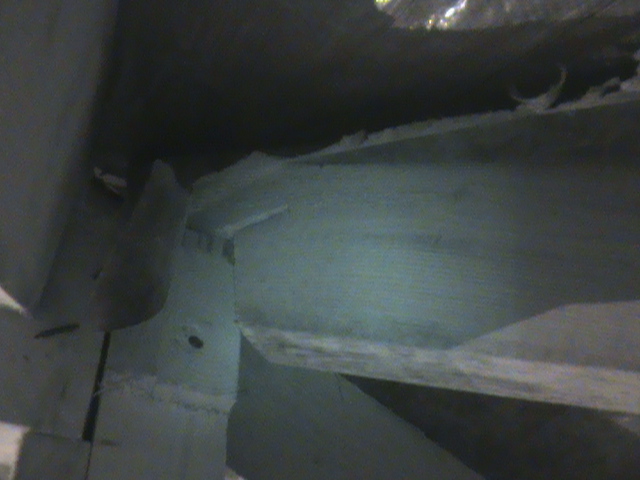

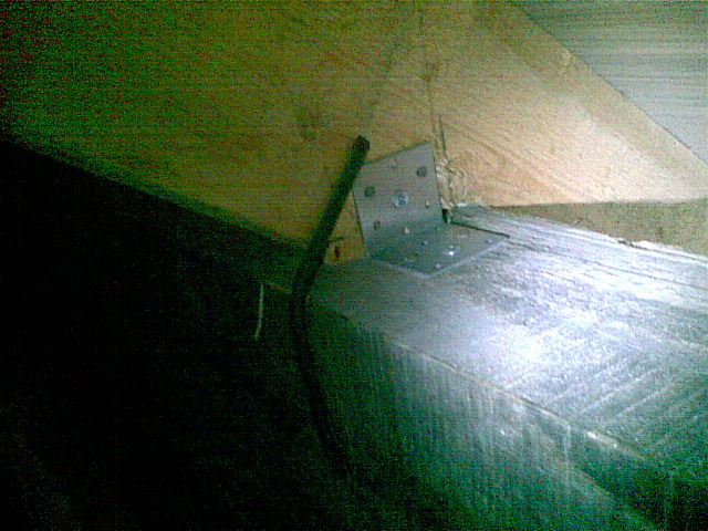

Wasabi Опубліковано: 29 січня 2013 Автор Поділитись Опубліковано: 29 січня 2013 Опять же по поводу крепления скобой. В другой теме утверждалось, что вот такое крепление правильное. Оно не дает уехать стропильной ноге, и страхует от поднятия ее ветром. Передаст ли подобный способ крепления распор на стены, превратив безраспорную систему в распорную? И какой все таки метод правильный? Посилання на коментар Поділитися на інших сайтах More sharing options...
Крышник Опубліковано: 29 січня 2013 Поділитись Опубліковано: 29 січня 2013 Опять же по поводу крепления скобой. В другой теме утверждалось, что вот такое крепление правильное. Оно не дает уехать стропильной ноге, и страхует от поднятия ее ветром. Передаст ли подобный способ крепления распор на стены, превратив безраспорную систему в распорную? И какой все таки метод правильный? На фото бред из серии "как делать нельзя"! А из распорной в бесраспорную схему превращает НЕ крепление стропильной ноги к мауэру,а конструктив бантин и стоек! Глядя на то фото,что Вы вывесили,мысленно разогните скобу...уже поднялась стропилина...и подумайте,разогнётся ли уголок от вектора снизу вверх, и вырвет ли его с мауэра ветер;) 2 Посилання на коментар Поділитися на інших сайтах More sharing options...
lndigo Опубліковано: 29 січня 2013 Поділитись Опубліковано: 29 січня 2013 На несущей способности стропильной системы, ровным счетом - никак А вот на несущей способности кобылок свеса - даже положительно Я планировал делать этот узел запилом. Но, когда посмотрел на накосную стропильную ногу, опирающуюся на угол мауэрлатной рамы (вальмовая крыша), возник вопрос о целесообразности такого решения. Во-первых, кобылка (у меня кобылкой выступает часть стропильной ноги, выпущенной за мауэрлат) упирается в угол стены (сейсмопояса), который придется сбивать. Во-вторых, форма запила довольно нетривиальна. Вопрос №1: можно ли изменить узел опирания стропил на мауэрлат запилом на опирание нашитым бруском? Как решить, в таком случае, узел опирания стропил на конек (стропила на коньке сходятся вразбежку)? Вопрос №2: как крепится стропильная нога, опирающаяся верхним концом на накосную ногу вальмы, а нижним - на накосную ногу ендовы? Схема безраспорная с ползуном на мауэре, вальмовая Т-образная крыша с коньком пристройки ниже основного конька. Буду благодарен, если посоветуете чтиво по узлам стропилки. Посилання на коментар Поділитися на інших сайтах More sharing options...
Wasabi Опубліковано: 29 січня 2013 Автор Поділитись Опубліковано: 29 січня 2013 Буду благодарен, если посоветуете чтиво по узлам стропилки. Вот с таким талмудом ознакомились? ostroykevse.ru/Krisha/Krisha_page_10.html Добавлено через 1 минуту Глядя на то фото,что Вы вывесили,мысленно разогните скобу...уже поднялась стропилина...и А как же гвоздь 200 сшиваюший стропилину с мауэрлатом под углом и упор это в другую, противоположную стропилину, при защемлении в коньке? Посилання на коментар Поділитися на інших сайтах More sharing options...
lndigo Опубліковано: 29 січня 2013 Поділитись Опубліковано: 29 січня 2013 Вот с таким талмудом ознакомились? Так точно, но примера узла с подшивным бруском там нет, как и не рассматривается варианты крепления нарожника одновременно к двум накосным стропилам. Указано только, что смысл должен быть тот же - ползун внизу, защемление вверху. Вот только как это реализовать? В вопросе с креплением к мауэрлату опиранием на подшивной брусок логически понимаю, что можно сделать расчет гвоздевого соединения на срез и на этом успокоиться. Но хочется услышать практиков. Посилання на коментар Поділитися на інших сайтах More sharing options...
Andrei constructor Опубліковано: 30 січня 2013 Поділитись Опубліковано: 30 січня 2013 Указано только, что смысл должен быть тот же - ползун внизу, защемление вверху Защемление вверху это значит запретить кроме линейных перемещений конца балки еще и поворот. Вполне достаточно предотвратить смещение опорного участка на прогоне по горизонтали и вертикали (так называемая шарнирно-неподвижная опора). 1 Посилання на коментар Поділитися на інших сайтах More sharing options...
Wasabi Опубліковано: 31 січня 2013 Автор Поділитись Опубліковано: 31 січня 2013 Вполне достаточно предотвратить смещение опорного участка на прогоне по горизонтали и вертикали Вот если бы еще показать как это выглядит в живую... 1 Посилання на коментар Поділитися на інших сайтах More sharing options...
lndigo Опубліковано: 31 січня 2013 Поділитись Опубліковано: 31 січня 2013 Защемление вверху это значит запретить кроме линейных перемещений конца балки еще и поворот. Вполне достаточно предотвратить смещение опорного участка на прогоне по горизонтали и вертикали (так называемая шарнирно-неподвижная опора). На прогоне это делается лёгко, а как реализовать этот принцип на стропильной ноге, опирающейся на вальмовую диагональную ногу и на ендовную диагональную ногу? Посилання на коментар Поділитися на інших сайтах More sharing options...

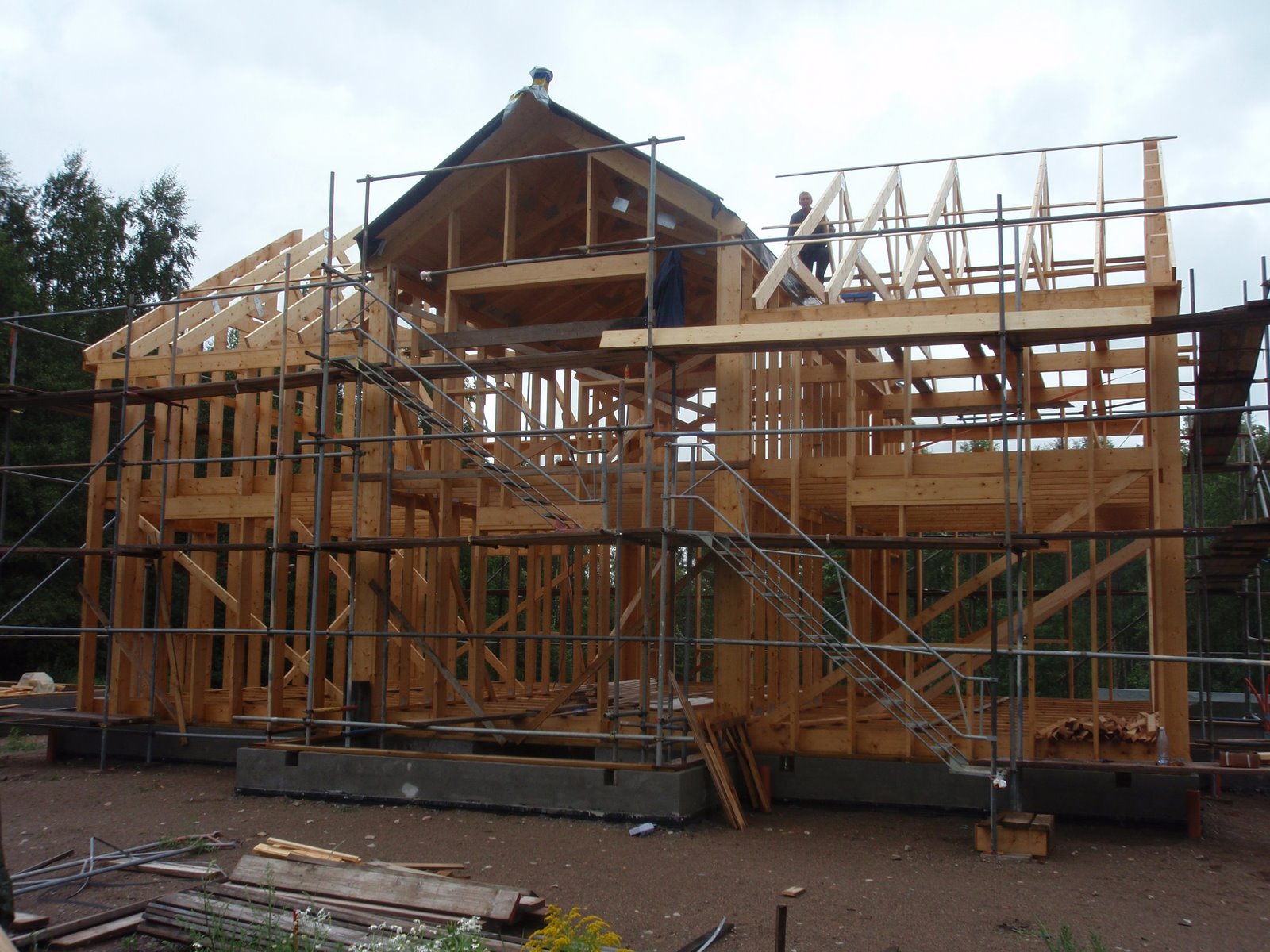

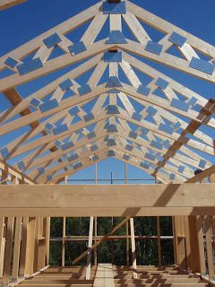

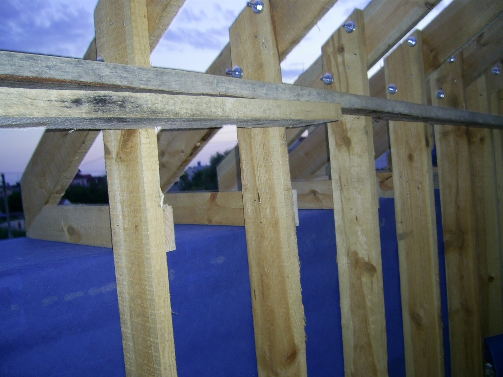

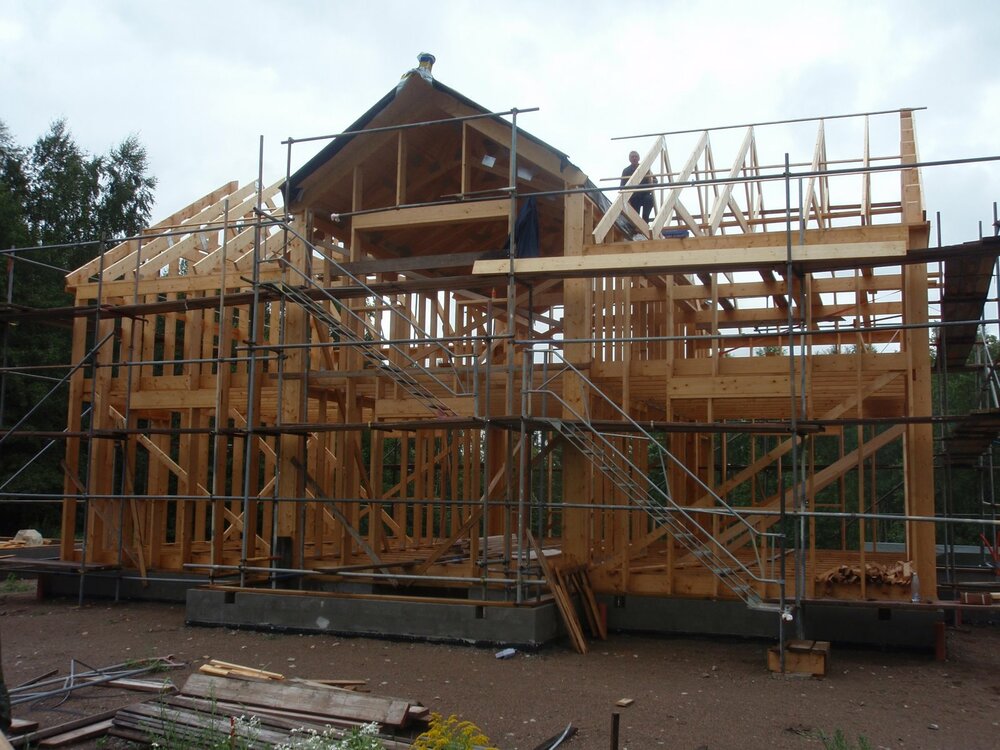

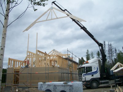

otark Опубліковано: 10 березня 2013 Поділитись Опубліковано: 10 березня 2013 Интересная была темка.Слово страшное обсуждали- распор.А вот может ктото сказать кому этого распора бояться, а кому нет ? С кирпичом и бетоном думаю понятно. Часто вижу каркасники (деревянные) так делают тупо уголками стропила к обвязке.Вот один из самых ярких примеров www.stroimdom.com.ua/forum/attachment.php?attachmentid=95257&d=1298634499 И вроде никто пока не жалуется. Позже приведу(если будет интерес) примеры ферм(для каркасника) похожих на висячие стропила с поднятой затяжкой у которых из конструкции явно понятно, что проектировались они именно для крепления по распорной схеме.Фермы понятно проектировали не дилетанты. Посилання на коментар Поділитися на інших сайтах More sharing options...

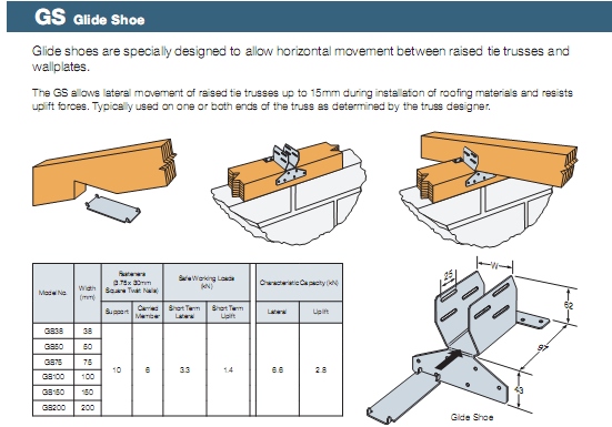

Andrei constructor Опубліковано: 10 березня 2013 Поділитись Опубліковано: 10 березня 2013 Позже приведу(если будет интерес) примеры ферм(для каркасника) похожих на висячие стропила с поднятой затяжкой у которых из конструкции явно понятно, что проектировались они именно для крепления по распорной схеме.Фермы понятно проектировали не дилетанты. ждем........ Посилання на коментар Поділитися на інших сайтах More sharing options...
otark Опубліковано: 10 березня 2013 Поділитись Опубліковано: 10 березня 2013 (змінено) ждем........ Это для начала, если нужно будет есть еще. Фото с креплениями с обоих сторон пока не нашел, но видел 100% с двух сторон уголки без всяких пазов и т.д. т.е. крепелние по распорной схеме. Змінено 10 березня 2013 користувачем otark Посилання на коментар Поділитися на інших сайтах More sharing options...
OlegArh Опубліковано: 17 березня 2013 Поділитись Опубліковано: 17 березня 2013 Это для начала, если нужно будет есть еще. Фото с креплениями с обоих сторон пока не нашел, но видел 100% с двух сторон уголки без всяких пазов и т.д. т.е. крепелние по распорной схеме.Простите (Воскресенье, все-таки), но распора там отродясь не было - это же безраспорки. Посилання на коментар Поділитися на інших сайтах More sharing options...
otark Опубліковано: 23 березня 2013 Поділитись Опубліковано: 23 березня 2013 Простите (Воскресенье, все-таки), но распора там отродясь не было - это же безраспорки. Что Вы имеете ввиду? Все не замкнутые треугольники будут иметь некоторый прогиб ног и соответственно боковое движение.Да, все фермы на картинках расчитаны в соответствии с местными нормами.Одна из них говорит вот так: Vaulted framing naturally responds to downward gravity loads by thrusting outwards. ANSI/TPI 1-1995 The National Design Specification for Metal Plate Connected Wood Truss Construction recommends limits to horizontal deflection. It states, "In lieu of specific provisions for lateral movement of trusses and supports, total horizontal deflection at the reactions for the design of trusses shall be limited to 1.25" due to total load or 0.75" due to live load, whichever controls Т.е. при полной(постоянная+ временная) нагрузке горизонтальное перемещение не должно превышать 30мм.Но оно допустимо! Понятно,что для стен из ячеистых бетонов это не проходит. Разница между распорной и безраспорной схемами только в способе крепления к стене (мауэрлату). Вот американский вариант скользящего крепления.У него макс допустимое горизонтальное перемещение 25мм.Но при использовании такого крепления расчет делается (как сказано выше) так ,чтобы движение от временной нагрузки было не более 19мм. Посилання на коментар Поділитися на інших сайтах More sharing options...
OlegArh Опубліковано: 23 березня 2013 Поділитись Опубліковано: 23 березня 2013 Что Вы имеете ввиду? Все не замкнутые треугольники будут иметь некоторый прогиб ног и соответственно боковое движение.Кроме "незамкнутых" треугольников, в остальном согласен. Это прописные истины (и про 30 мм.- тоже), но в целом - системы безраспорные. Хотя... смотря как применять теорию Энштейна - все или движется, или все стоит.;) Посилання на коментар Поділитися на інших сайтах More sharing options...
otark Опубліковано: 23 березня 2013 Поділитись Опубліковано: 23 березня 2013 Кроме "незамкнутых" треугольников, в остальном согласен. Это прописные истины (и про 30 мм.- тоже), но в целом - системы безраспорные. Хотя... смотря как применять теорию Энштейна - все или движется, или все стоит.;) А, что не так с незамкнутыми треугольниками? Замкнутыми их можно считать только если затяжка находится в самом низу. Ну и при распорной схеме, естественно стропила работают уже по другому.. затяжка становится ригелем и т.д. Посилання на коментар Поділитися на інших сайтах More sharing options...

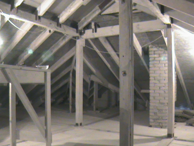

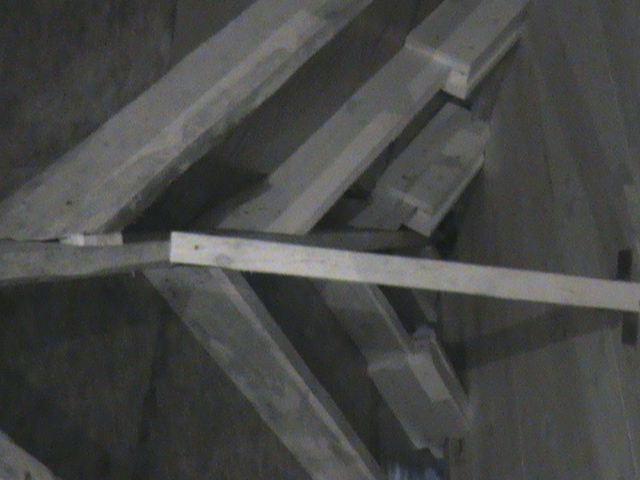

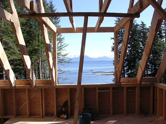

Kievlaynin Опубліковано: 28 березня 2013 Поділитись Опубліковано: 28 березня 2013 Крышник, Подскажите ПОЖАЛУЙСТА как закрепить диагональную стропильную ногу в таком случае ... Посилання на коментар Поділитися на інших сайтах More sharing options...
