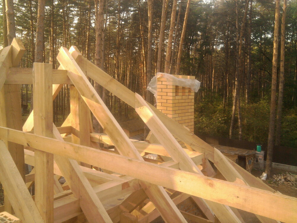

ВасильДахWest, покажите узлы крепления

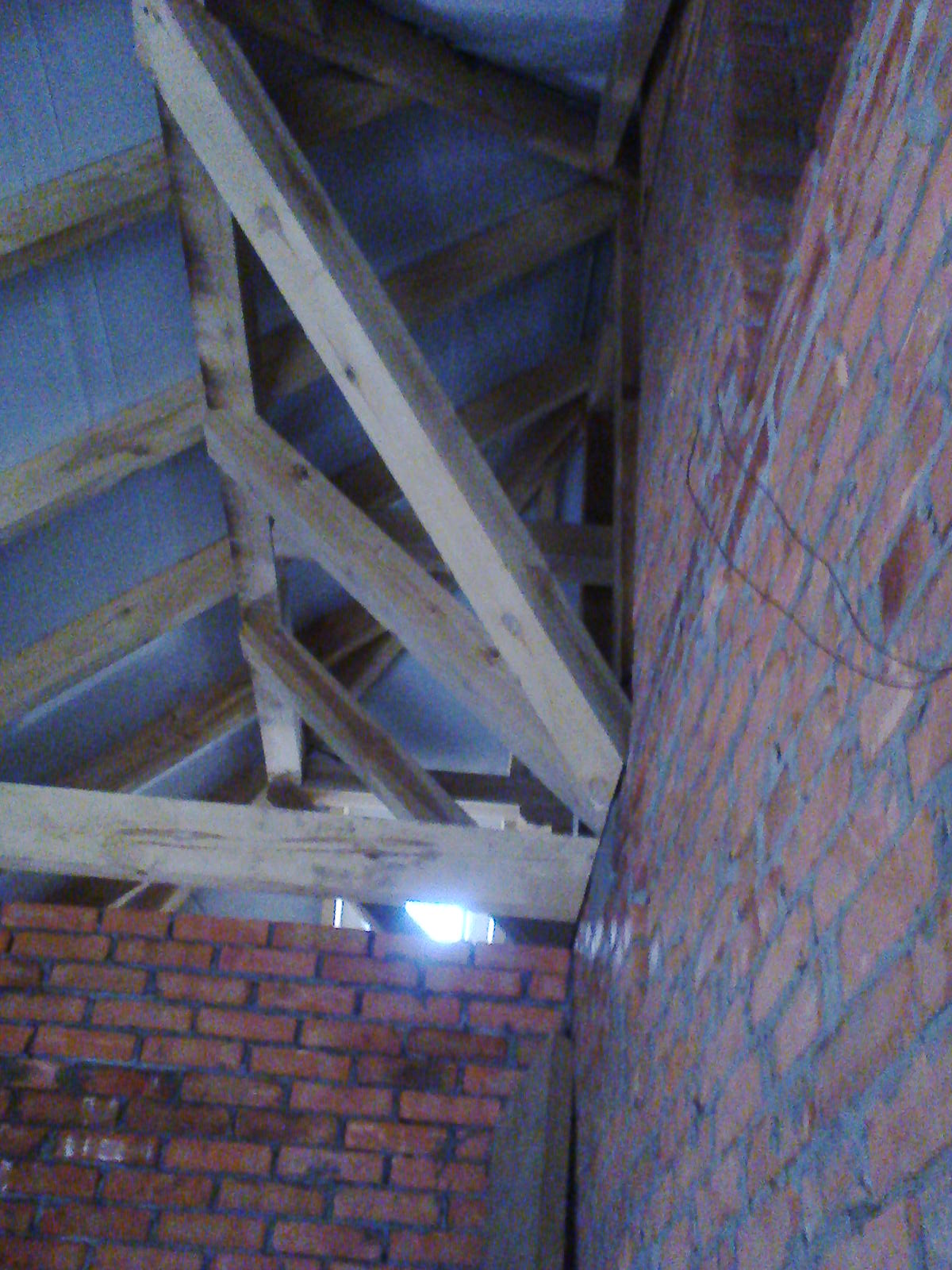

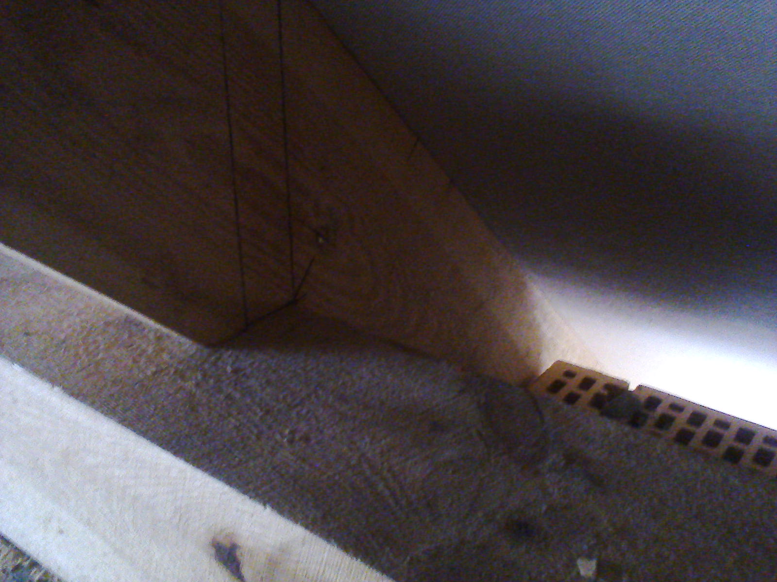

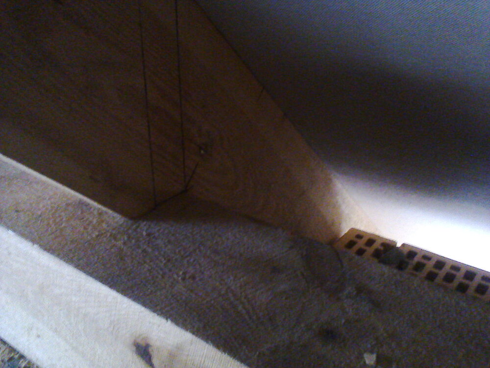

На мауерлаті 2045937096_0019.thumb.jpg.95457f490328544158dcc20023cbd789.jpgСтропило не зарізане, а вирізаний зуб, а на мауерлаті сідло куда заходить зуб на стропилах і стілець1475900422_0017.thumb.jpg.cd1905769f54a11b2d2cb19702204e15.jpg тут простий заріз без зуба і сідла.
На мауерлаті Нажмите на изображение для увеличения Название: фотографія0019.jpg Просмотров: 0 Размер: 229.3 Кб ID: 243514Стропило не зарізане, а вирізаний зуб, а на мауерлаті сідло куда заходить зуб на стропилах і стілецьНажмите на изображение для увеличения Название: фотографія0017.jpg Просмотров: 0 Размер: 320.3 Кб ID: 243513 тут простий заріз без зуба і сідла.
это все мы видели, сам зуб интересует
фото зуба нажаль не маю...там де дві лінії виріз під мауерлат, задна частина зуб, який заходи в мауерлат.

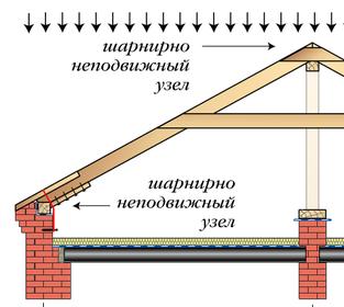

Безраспорные наслонные стропила
Работающее на изгиб стропило, не передающее распора на стены, должно иметь одну опору закрепленной, но свободно вращающейся, другую свободно вращающейся и подвижной.
Таким условиям отвечают три варианта закреплений стропил:
1. Низ стропильной ноги подшивается опорным бруском или на нем делается врубка (запил) зубом и упирается в мауэрлат, а вверху стропила выполняется увеличенная горизонтальная врубка (запил) со скосом (рис. 31). Глубина врубки (запила) в верхней части стропила не должна превышать а = 0,25h. Длина подрезки (площадка опирания) делается не более высоты сечения стропила (h). Подрезку рекомендуется скашивать, чтобы она не препятствовала изгибу стропила, иначе врубка боковой щекой упрется в прогон и получим распорную стропильную систему. Распорные наслонные стропила Работающее на изгиб стропило, передающее распор на стены, должно иметь две закрепленные опоры.
Берем те же варианты стропильных схем и заменяем в них нижние опоры с двумя степенями свободы (ползуны) на опоры с одной степенью свободы (шарниры). Просто, где их нет, прибиваем к низу стропильной ноги опорные бруски. Обычно используется брусок длиной около метра и сечением 50×50(60) мм с расчетом гвоздевого соединения. Либо делаем опору на мауэрлат в виде зуба. В первом варианте расчетной схемы, в коньке там где стропила горизонтально оперты на прогон, сшиваем верхние концы стропильных ног гвоздевым боем или скрепляем болтом и получаем, таким образом, шарнирную опору.

ну вот и развейте наши сомнения....- покажите верхний узел крепления. От него будет зависеть....
Ви як проектант і експерт будівельних конструкцій, скажіт будь-ласка чи залежить розпорні чи не розпорні від кріплення стропила до мауерлат?? Я пишу то, чого мене вчили старші майстри і навчився сам на практиці + логіка( яка різниця чим закріпленні, позиція стропил не міняється, нагрузка не може помінятись, не розумію, якщо не правий поясніт будь-ласка)
Василий, распор - это горизонтальная реакция от конструкции (в данном случае стропильная нога) на опорную, ниже расположенную конструкцию (в данном случае стена дома или мауэрлат). Возникает распор по разным причинам: наличие скатной составляющей (кровли); неподвижное закрепление концов балок на опорах.
Стропильная нога может передавать распор на стену если крепление в горизонтальном направлении выполнено неподвижное. Если же узел крепления стропильной ноги выполнен так, что горизонтально перемещаясь на опоре стропильная нога перемещает мауэрлат, то возникает распорное усилие. Плохо это только в том случае, когда нижерасположенные конструкции не способны его воспринимать, если способны, то все ОК (например, если мауэрлат прикреплен неподвижно к монолитному ж.б. поясу, выполненному по наружным и внутренним капитальным стенам).

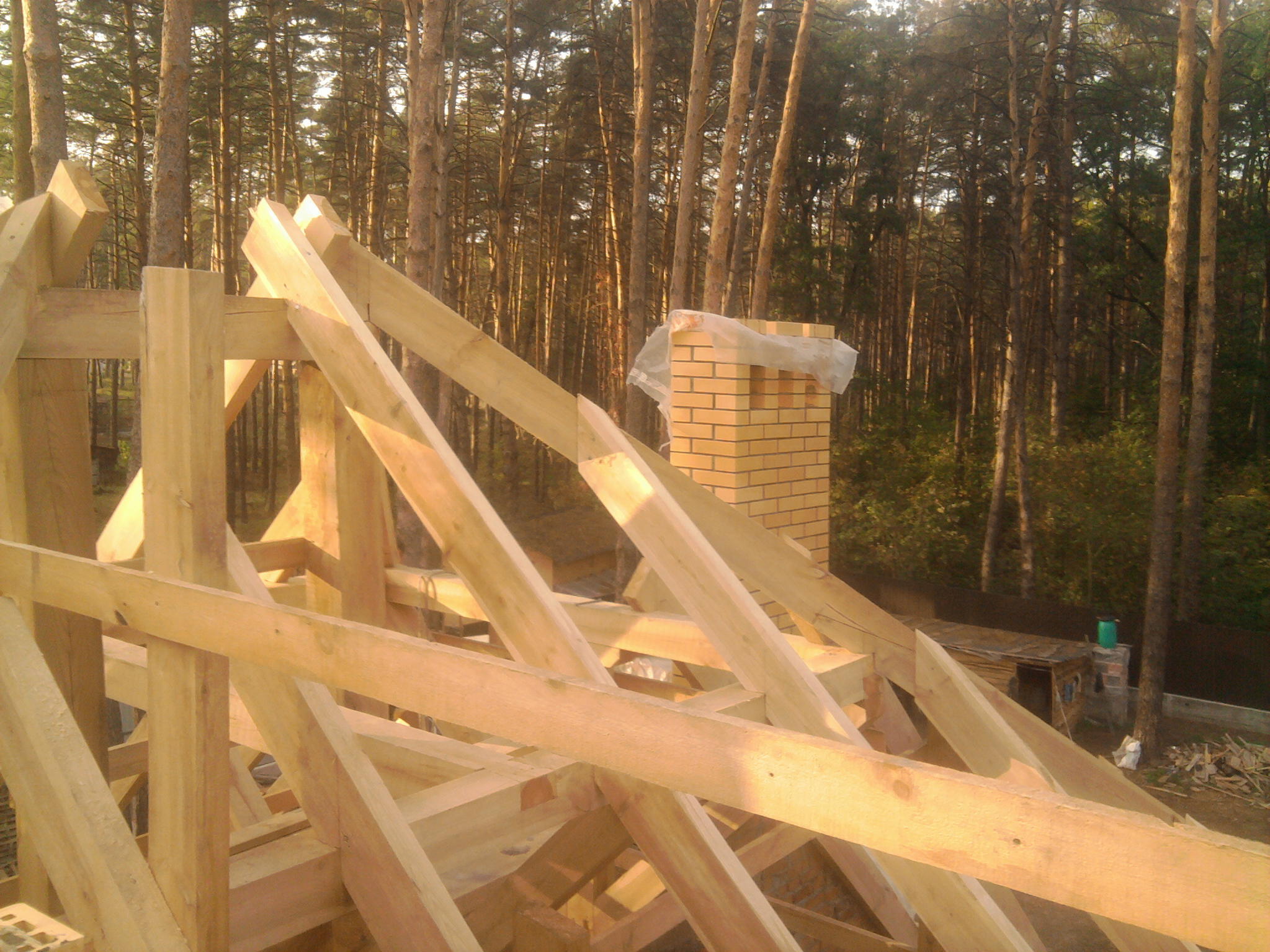

я нажаль не маю фото конька, можу показати подібну807305703_8144.thumb.jpg.d29465630a85555fe2e74f8ecbc97484.jpg
Ничего, и так понятно. Такое крепление стропильной ноги на прогоне является шарнирно неподвижным (перемещения вертикальные и горизонтальные запрещены, поворот возможен).
Це означає що це є розпірна система???
Если конек закреплен подобным образом, а на маурлате зуб+запил на стропильной ноге - то да, это распорная система.

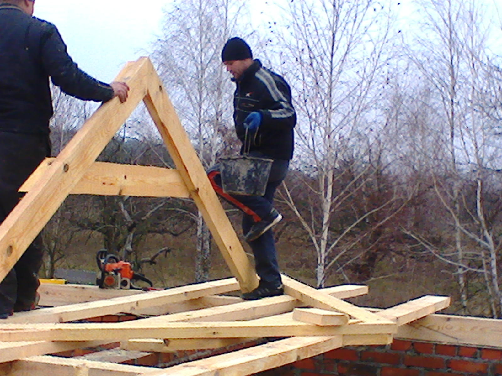

Вы сказали, что пришлось переделывать крышу, т.к. Стропила разъехались. Можете подробнее рассказать? Что как было закреплено, и что куда уехало и при каких обстоятельствах?
Стропила не запилині і без зуба, положені на мауерлат і закріплені до нього ну десь 5-6 цвяхів 150мм.( від такої кількості цвяхів в одному місці, стропила потріскали) якщо стропила не садити в сідло то можна закріпити як писали вище скобами, або уголками, але не так... Після зими 2011-2012рр. стропила розїхались, дах двохскатний, такого плану826201364_0055.thumb.jpg.98bcfe40dd1ffa281a74804500998a12.jpg розтяжки закріплені по одному цвяху на сторону, які теж не витримали нагрузки снігу.

То у вас врубка в мауэрлат и шарнир, но в коньке шарнир-ползун.
То просят показать конек, а у вас и там шарнир, и вы начинаете рассказывать, что на мауэрлате ползун появился...
Читаю и понимаю, что вы сами запутались, и другим голову задурили :)
Берите Пейнт (фотошоп, кад, или чем вы там пользуетесь) и изобразите нам эти два элементарных узла, прошу.
