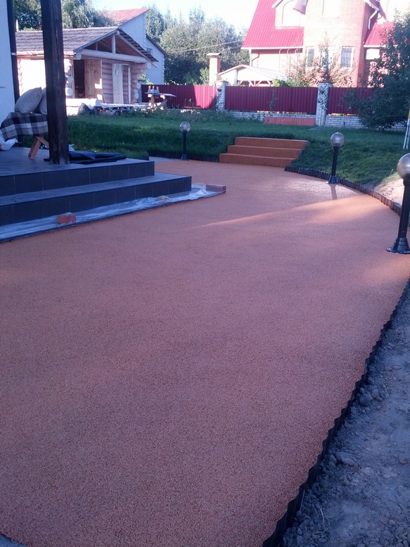

Сделал себе площадку из резины, как было описано на форуме.
Просто бомба, особенно для детей. Бегают, падают и ничего

вот так получилось
Фото процесса не делали?
Более подробно можно? Квадратура, основание, время, стоимость и т.п.
PS: Ступени вдалеке - тоже из крошки? Как делали?
