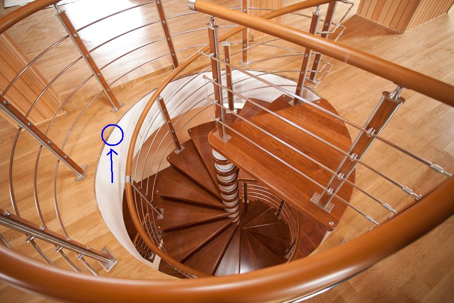

Уважаемые форумчане! Отдельную тему уже создавал www.stroimdom.com.ua/forum/showthread.php?t=125974 , но так и не нашел то, что искал (может тему завел не в том разделе). Подскажите, кто встречал такой уголок (на фото выделено синим кружком), который позволит закрыть стык доски и гипсокартона (обращаю внимание что проем круглый).Спасибо
Думаю вам лучше к мебельщикам обратиться - там скорее что то подберете.
Не знаю как он называется, но знаю, что продается в Эпицентре, пластиковый, клеится на жидкие гвозди:beer:
