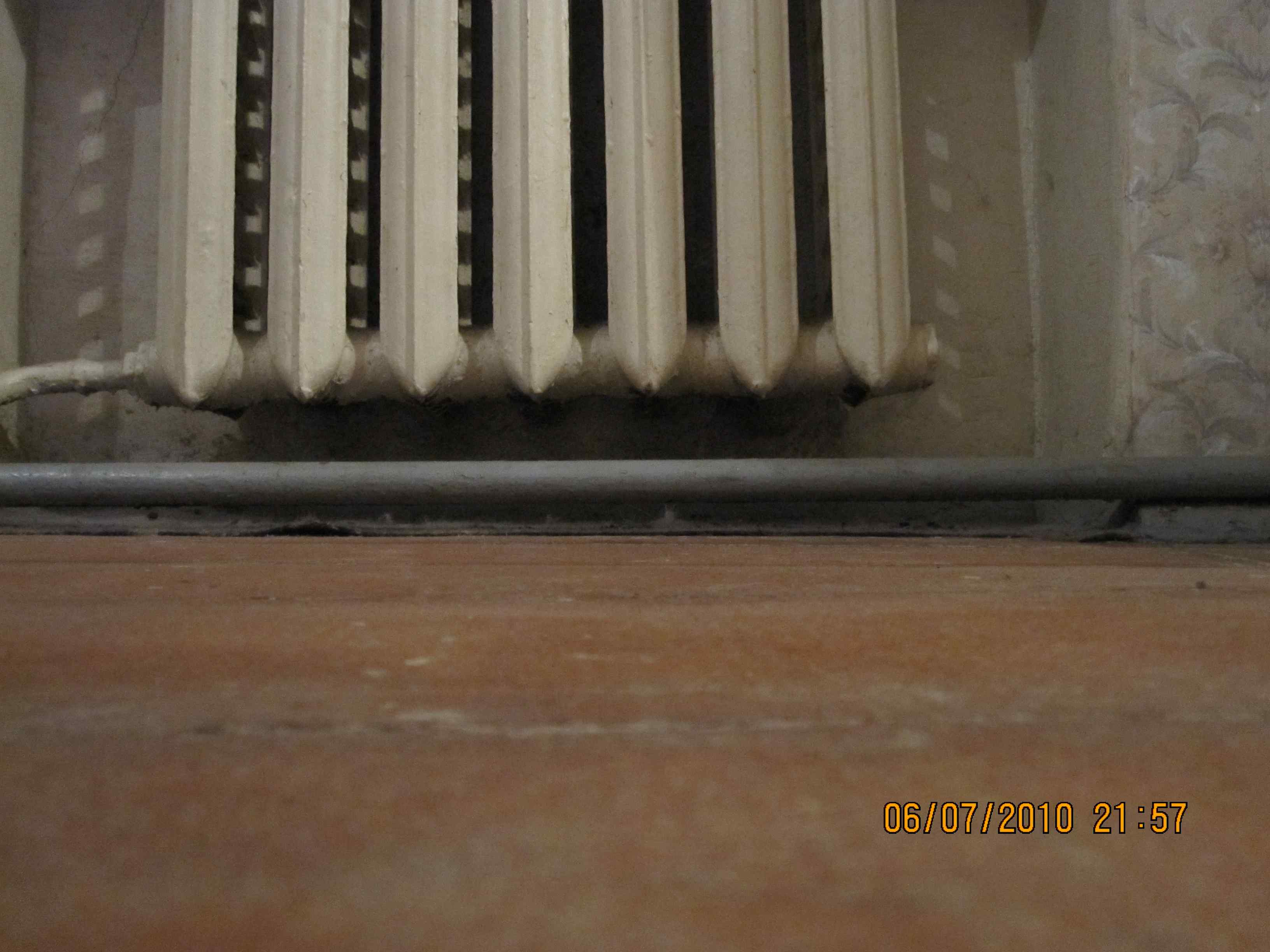

Прежде чем положить ламинат, его нужно выдержать при комнатной тепмературе несколько дней. Посидел при нынешней погоде пару дней в доме - мезнут руки... Дальше теплей не будет. Решил возврашать батареи на свои места и пусть клеят обои на теплые стены, а ламинат кладут при нормальной температуре.
Вопрос: как максимально эстетично вырезать отверстия в ламелиях под те места, где из пола выходят к радиатору трубы, если последние уже подключены к нему?
Добрый день.
Все довольно просто - в инструкции должно быть написано, но я попробую по памяти воспроизвести.
На ламеле, которая должна быть уложена в этом месте отмечаете центр трубы (труб), после этого разверткой (пером, сверлом) делаете отвертие в ламеле требуемого диаметра. Остается только продеть на трубу (трубы). Лобзиком отрезаем по оси отверстия (отверстий), защелкиваем ламель, с помощью клея Д-3 (типа простой ПВА, только с пластификаторами, значит можно, если совсем влом бежать в магазин - можно простым ПВА) приклеиваем отрезанный кусочек вторец. Нагрузка под батареей на лампол небольшая, воды, если не зальете - небудет, МДФ, на основе которого сделана основа лампола прекрасно склеивается ПВА, ну или клеем Д-3.
Удачи и с уважением.

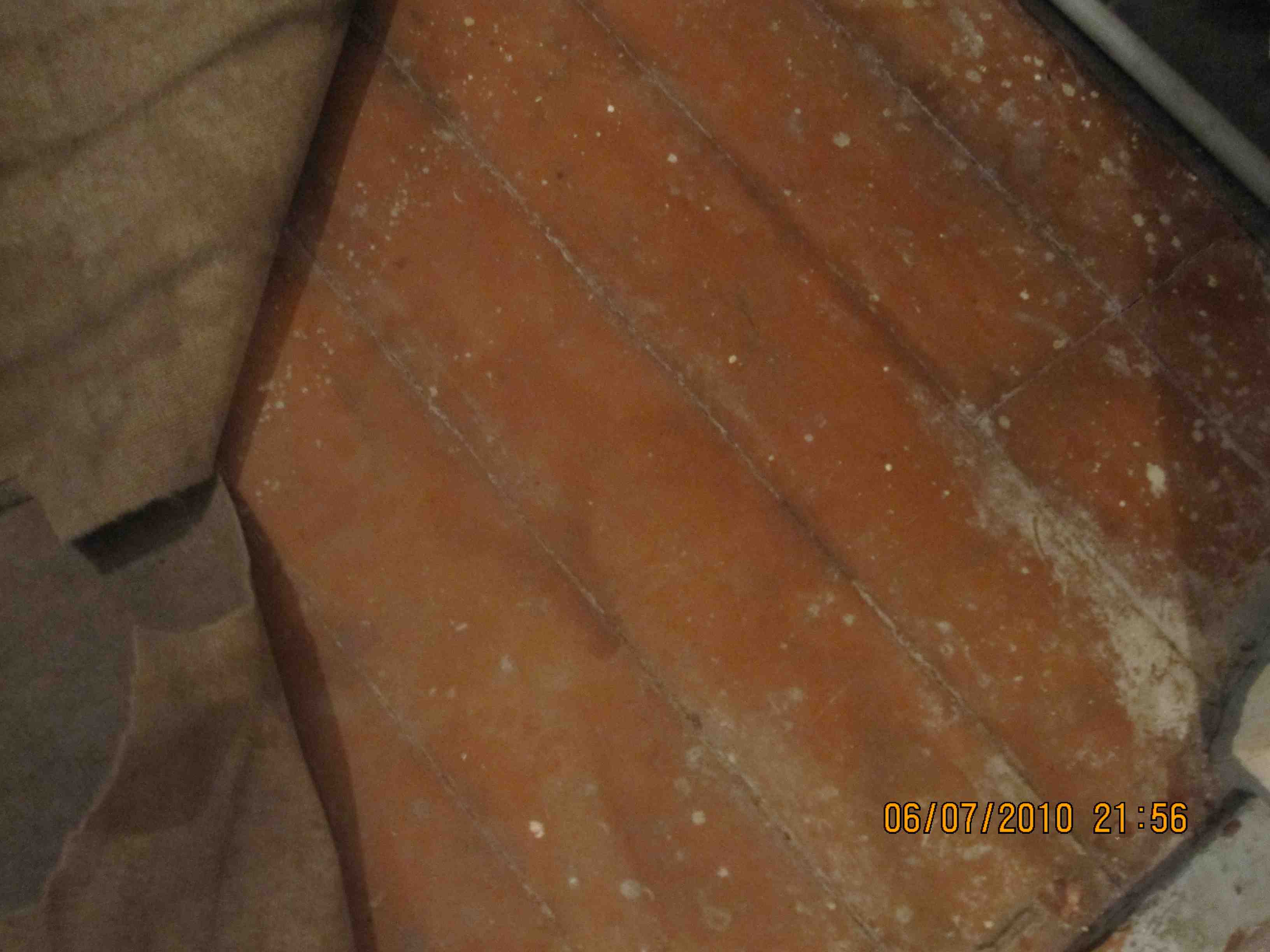

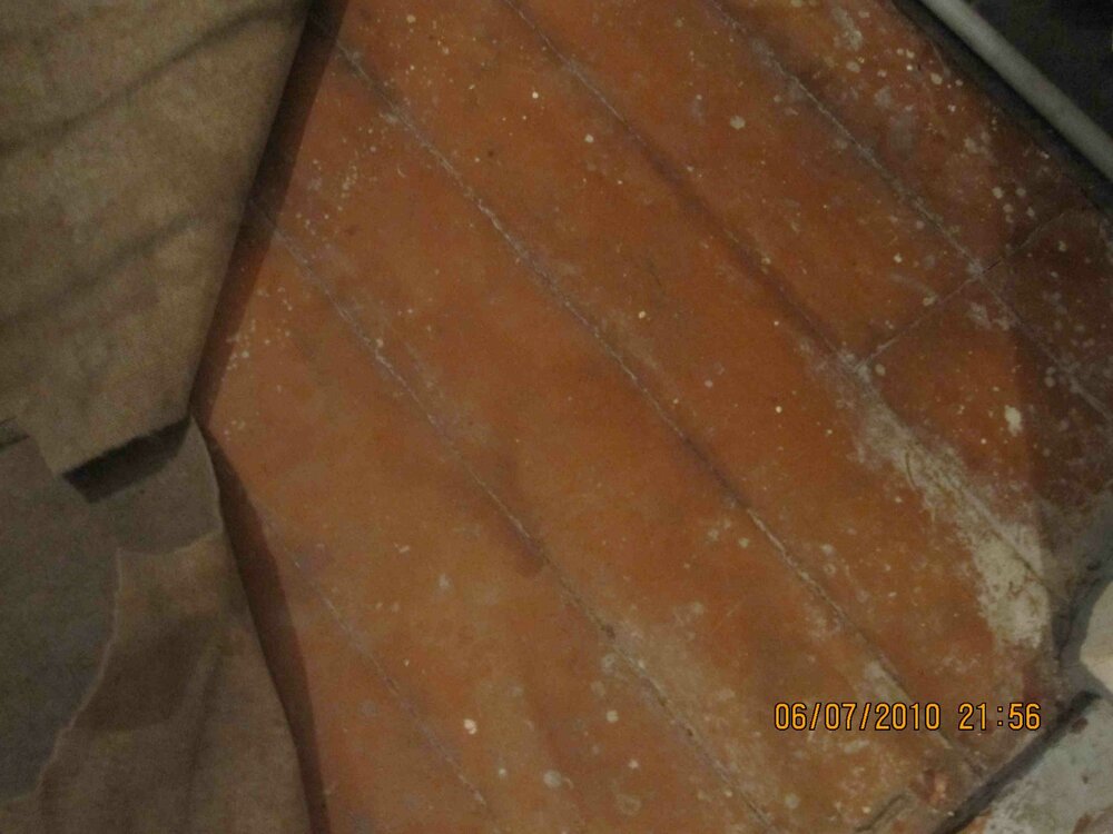

хочу уложить в жилых комнатах ламинат. Моя квартира - старый фонд, т.е. полы в ней деревянные и к тому же они неидеальные. Хотелось бы узнать реально ли положить на такой пол без дополнительной укладки фанеры или шлифования машинкой досок ламинат? Фотки моего пола прилагаются.
Почему спрашиваю, отец без моего ведома несколько лет назад уложил ламинат на такой же пол в коридоре, и сам ламинат был б.у. До сих пор ламинат держится немного играет, но впринципе нормально.
из-за финансовой скруты брату ложили на такой пол в хрущевке!
Мой вывод: в комнатах (т.е. где большая площадь) лежит нормально!
а вот в коридоре пришлось два раза перекладывать! хрустит и все! так толком и не добились нормального состояния. Сначала думали что песок не вымыли, но потом понял что не в этом проблема.
p.s. вначале прошолся везде и попытался поприбивать играющие доски.
p.p.s. для выравнивания просевших досок использовал разное количество газет.
