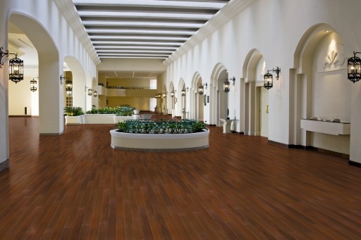

так просто решил по Вашей ссылке посмотреть фотогалерею!
и увидел много интересного.
например:
ИМХО это вполне реально, хотя и проем (image1).
а вот image2 фантастика!!! )))
Ну верте глазам своим! Это фотошоп! Поменяйте на вкладке коллекцию ламината, покрытие изменится а интерьер нет:) Тут показывается как смотрится ламинат в интерьере, а не как его укладывать;)
Я доверяю инструкциям и рекомендую их придерживаться, а конечный выбор остается за потребителем!
Я все сказал, добавить больше нечего:beer:
Вот сейчас, второе фото, действительно фантастика:lol:
я знаю что это фотошоп, но меня интересовала компановка и принцип!
т.е. на первой картинке "отфотошопленой" Вы бы будучи опытным зафигачили уродующий пространство деформационный шов?!
Это же глупо!

Как говорится на вкус и цвет..... Кому уродство а кому и нет!
Смотрим инструкцию, делаем выводы, принимаем решение:) Мое дело рассказать заказчику о всех ньюансах и предупредить о возможных последствиях. Дальше, уже, принимает решение он! И он решает уродство это или нет - а не мы с вами!
Под уродством, я понимаю, именно присобачить профиль который никоим образом ни по цвету ни по размеру ни по назначению не вписывается в интерьер8-) Или, уродство, когда ламинат вздувается или расходится по причине не применения профиля. Благо видел всякие варианты.
Кто то, может, и зафигачит уродствующий профиль, а кто то подберет по цвету и размеру, и красиво установит профиль;) Выбор профилей сейчас огромен, подбирайте по цвету, по размеру, по материалу какой подойдет и устанавливайте.
