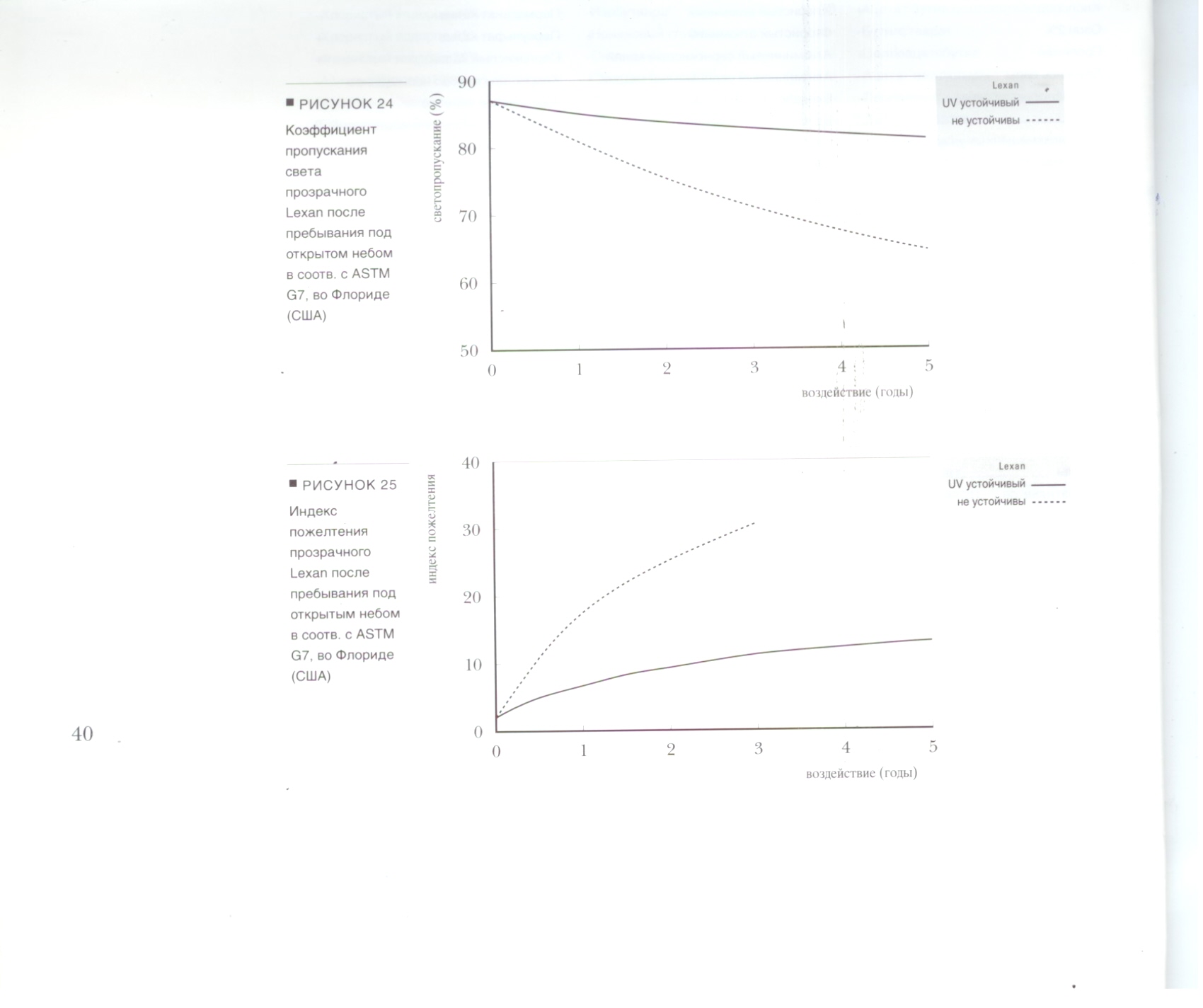

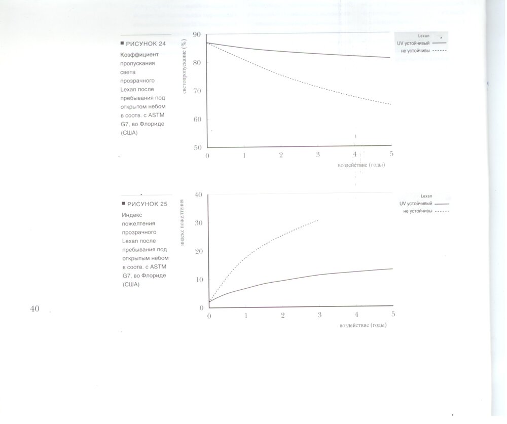

Кстати, забрал я поликарбонат. Пока Полигал и Новаттро. На ощупь каких-то отличий не наблюдаю.
Завтра начну "испытывать". Сниму защитную пленку и буду подвергать интенсивному воздействию ультрафиолетового излучения.
Опять же, по ощущениям держания в руках куска поликарбоната 1 на 1м не облегченного и толщиной 10мм - безусловно, он легче, чем стеклянный лист 6мм таких же размеров. По "игре" - каленка играет разве что чуть меньше. Материал - однозначно не "говно" и имеет более чем полное право на жизнь. Пока два куска будут "развлекаться" ультрафиолетовой лампой, то один кусок - будет подвергнут заправке силикагелем и заделке торцов алюминиевой лентой. Будем образовывать конденсат. :-).
Если позволите, дам пару советов:
1.Для чистоты эксперимента взвесьте образцы Полигала и Новаттро на электронных весах. Всякое бывает в этом мире.Ж-)
2. Разрушающее воздействие жесткого (до 400 нанометров)ультрафиолета на поликарбонат испытывается двумя методами:а) естественным -под воздействием солнышка.График прилагается.б) ускоренным-ксеноновая(или криптоновая-не помню) лампа с определенной мощностью и временем испытания имитирующим процесс "а".Если очень надо,найду.
УФ бытовая лампа-не тот кампот.
3.Смысл силикагельного эксперимента пока не ясен.
График очень размытый, если надо прокомментирую.
