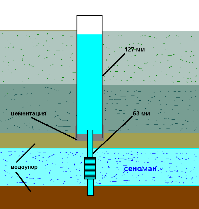

Сколько будет стоить такая скважина на сеноман в с.Белогородка около 100 м без насосов и т.д. Фильтр 3 м.
Удешевляя цену можно ли обсадную трубу применить из пластика? Типа
[ATTACH]267363[/ATTACH]

Практически на все скважины стараемся приминить водоприемную трубу из нПВХ материала.

Около 55-60 тыс
Дешевле из пластика не будет. И конструкция лучше с выводом на поверхность, а не в потай

Честно говоря, уважающяя себя буровая организация, не возмется бурить скважину такой конструкцией. 125 (а не 127 если говорить о пластике) на 63 - выглядит весьма кустарно. Плюс к этому 63 колонна вообще не ремонтопригодна и срок ее службы весьма невелик. Стандартно это выглядит так 159сталь на 110(90) нпвх - от 550 грн. за метр. Хотите удешевить - 40 метров "бучак" по 250-260 + фильтра после анализа.

Это вы "слямзали" картинку, которую, если я не ошибаюсь, я рисовал Белой Рыси по ситуации на Осокорках при бурении "впотай"? Не?
В Белогородке несколько иная ситуация.
Смотрите, чтобы "голова" фильтровой колоны не оказалась выше динамического уровня при сколь-нибудь приличном дебите. А то будет смеху! :grin:
Тут соглашусь с yrport, что лучше в две полноценных колоны. Ибо скважина "впотай", практически не ремонтопригодна.
И еще.
По поводу пластиковой обсадной (первой) колоны, тем более, турецкой.
Сначала найдите буровиков-камикадзе, которые после цементации в пластике будут там "шебуршить" буровым инструментом.
Большая вероятность, что этот пластик покрошит "в мелкий винегрет".
Или же "бока" вылезут несколько позже...

С этим в принципе справиться можно, делали и по 170м все из пластика. Главное в диаметре НПВХ (внутреннем), под какое долото? и какие фильтра (диаметр)? и под них какой пилотный ствол? и толщина гравийного фильтра (важно в сеноманских мелких и пылевидных)? КОНСТРУКЦИЯ- это важно.
Так и я о том же.
В 125-й нПВХ в Белогородке можно сделать нормальную скважину на Сеноман в две колоны?
Ответ: НЕТ!
