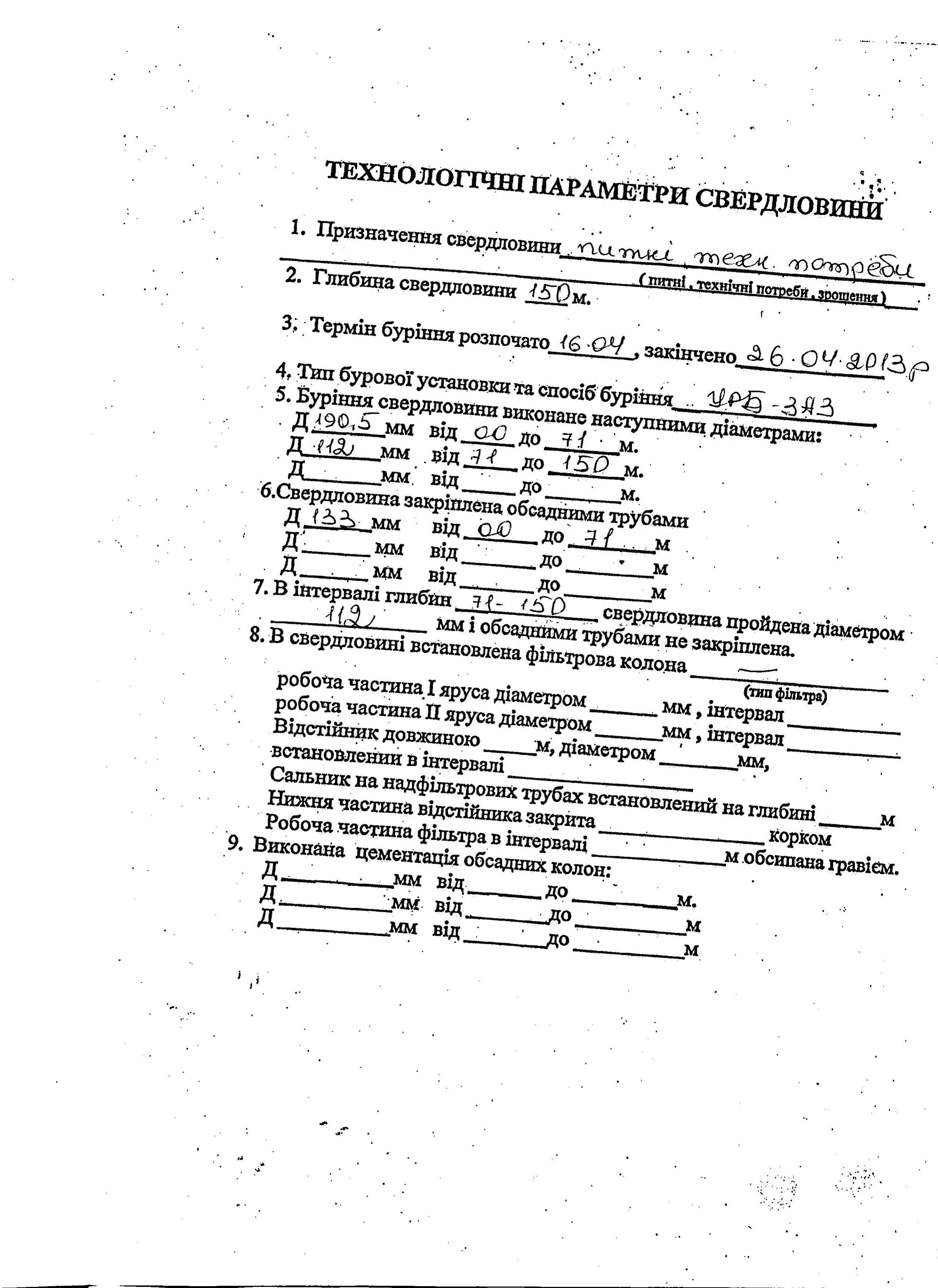

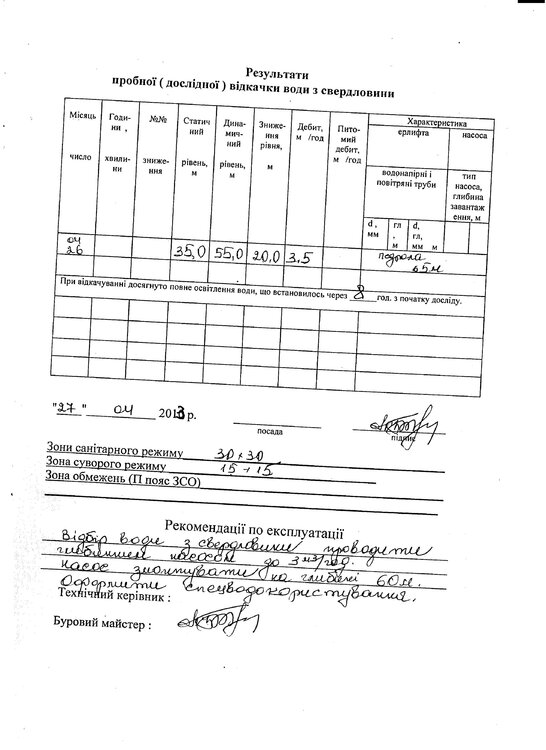

глубина 150 метров, наружный диаметр обсадной трубы 133 мм, внутренний - около 126 мм. Труба "забита" на глубину около 70 метров. Дебит - 3,5 куба в час. Скважина обошлась с трубой 33 200 грн.
-вместо этого, нужен просто паспорт скважины и корректные предложения не заставят себя долго ждать)))
Паспорт есть, его надо весь отсканировать? Или что-то конкретное выписать?
Так насколько трубу "забили"? На 150 м. или на 70 м. ?
-лучше весь, если нет сканера- скиньте фото..
Глубина скважины 150 метров, длина трубы 70 метров, труба металлическая. Когда прокачивали скважину, то насос опускали на 65 метров, был слышен несильный гул насоса, буровики сказали, что насос не глубоко под водой, но "срывов" насоса не было.

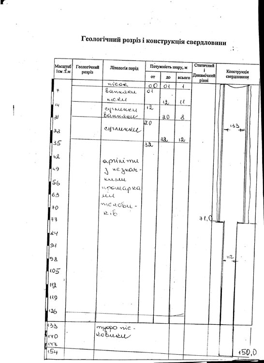

Так глубже у нас аргелит, дальше туф, вроде прочные породы...бурилось очень трудно... А что, надо было глубже трубу опускать? Я доверился буровикам... сам не в зуб ногой в этом деле...

А дело в конструкции скважины.
МАМАЙ, наверное, имел ввиду то, что во первых, первая колона посажена "в неправильном интервале", а во вторых, что оставлять открытый ствол в литокластических породах (склонных к обрушению), по меньшей мере...
Наверняка, там нужна была бы полноценная внутренняя колона, хотя бы, со щелевым фильтром.
Это значительно бы увеличило возможную глубину загрузки насоса, что, в свою очередь, значительно бы увеличило "питомий" дебит скважины.
Как результат, срок эксплуатации скважины продлился бы в разы.

Запитайте думку будь-якого гідрогеолога-практика, як поведе себе аргіліт в зоні відкритого ствола свердловини в інтервалі 71 ÷ 133 м? Це витрат не потребує.
Експертиза ж виконується на підставі протоколу розбіжностей коштом винуватої сторони. Для "діагнозу" досить резистивіметрії за декілька тисяч.
