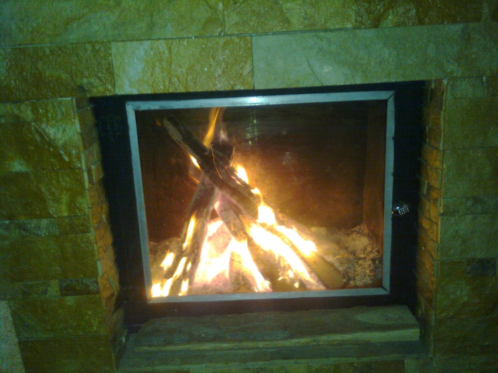

Мне вырезали для каминной топки 390х570х4мм стекло за 150грн., пока стоит без проблем. Производство 063-2462312 в Киеве.
  • 1 місяць потому...
  • 2 місяці потому...
Для собратьев по несчастью у кого разбилось стекло каминной топки.
Понимаю доброжелателей впарить стеклокерамику за 160 пендосских за 590мм х 380мм (это между прочим пол стоимости топки), но нафига мне огнеупорность в 800 градусов, у меня что, мартен???
Идете в любую контору торгующей стеклом, (я ходил на бусел скло) заказываете нужный размер и термообработку (закалка), толщина лучше 5 мм,
Цена - 94 грн, десять дней изготовление. И никакой разницы с оригинальным стеклом. После установки камин жег фруктовым деревом каждый вечер по 4-5 часов в течение недели, никаких проблем.
Подачу воздуха в камин я бы делал НАД дверкой, дабы поступающий холодный воздух "отсекал" дым от стекла.
Удачи!

У меня вытяжная труба 219 мм. Будет-ли достаточно для подачи рекомендуемого вами сечения трубы 60*60? И еще вопрос - почему именно "молдавская" труба, почему не обычная? Ведь гофру очевидно проще крепить к круглой трубе? И последний вопрос-какой диаметр гофры Вы используете и как соединяете с трубой?

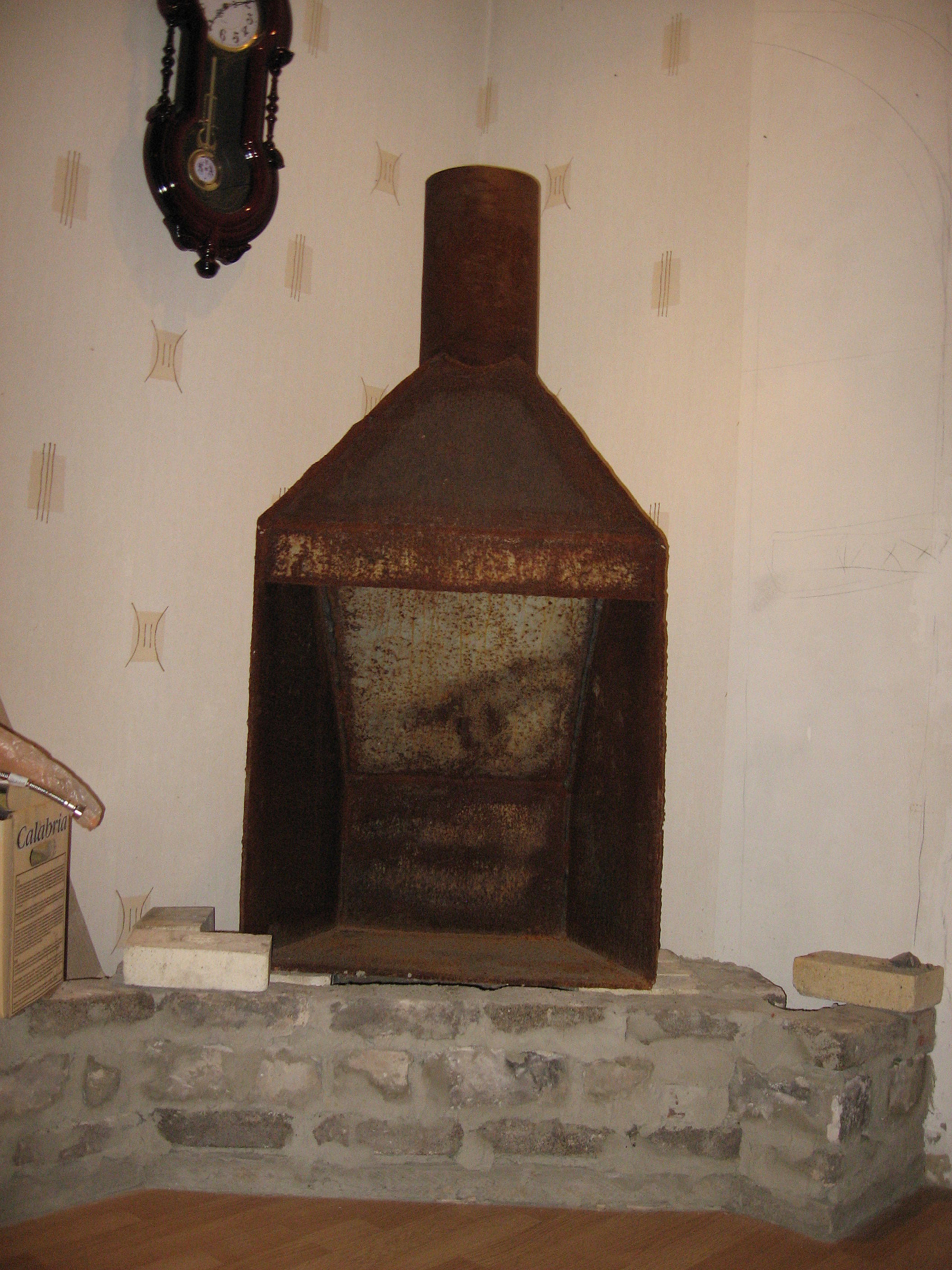

Обнаглею окончательно и попрошу просмотреть фото, может необходимо что-то улучшить или переделать?
Дымовой зуб, надеюсь, есть? (На фото не видно :D)
Удачи!
Korund, благодарю за отзыв! Дымовой зуб конечно есть. Расчеты размеров делал по книжкам, но там приведен расчет для каминов без дверок, вот поэтому и полез по форумам.

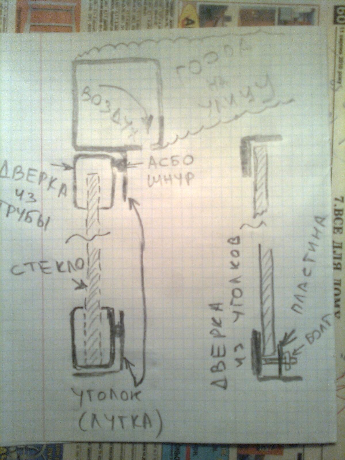

Может я Вас не совсем понял, но Вы говорили, что рамка делается из уголка. Вот я и думал, что подающая труба должна находиться между верхней наружной стенкой мет.топки и рамкой дверцы. При такой конструкции стекло более удалено от огня (на размер трубы) и между стеклом и огнем воздушная "завеса". Прошу разьясните бестолковому:fool:
Второй вопрос по стеклу. Если дверца камина одинарная, то размер стекла большой, а если из двух створок, то получаем два стекла небольших. Почему-то мне кажется что чем меньше площадь цельного стекла, тем лучше оно будет "держать" температуру. Покритикуйте.
Да, рамку (лутку для дверки) мы делали из уголка, а верхнюю ее часть - из молдавской трубы (в которой делается прорезь для воздуха).
Саму дверку тоже можно сделать из трубы 20х40, сделав во внутренней части прорези для стекла. Либо, из уголка, но тогда стекло крепится во внутренней части с помощью зажимов.

Отдельно дверки не фоткали.
Фото топок есть, но на них конструкцию двери не разобрать :(
Мыши у меня нет (ноут), так что в ПАИНТе не получится нарисовать:o
Разве, что так:
Удачи!
