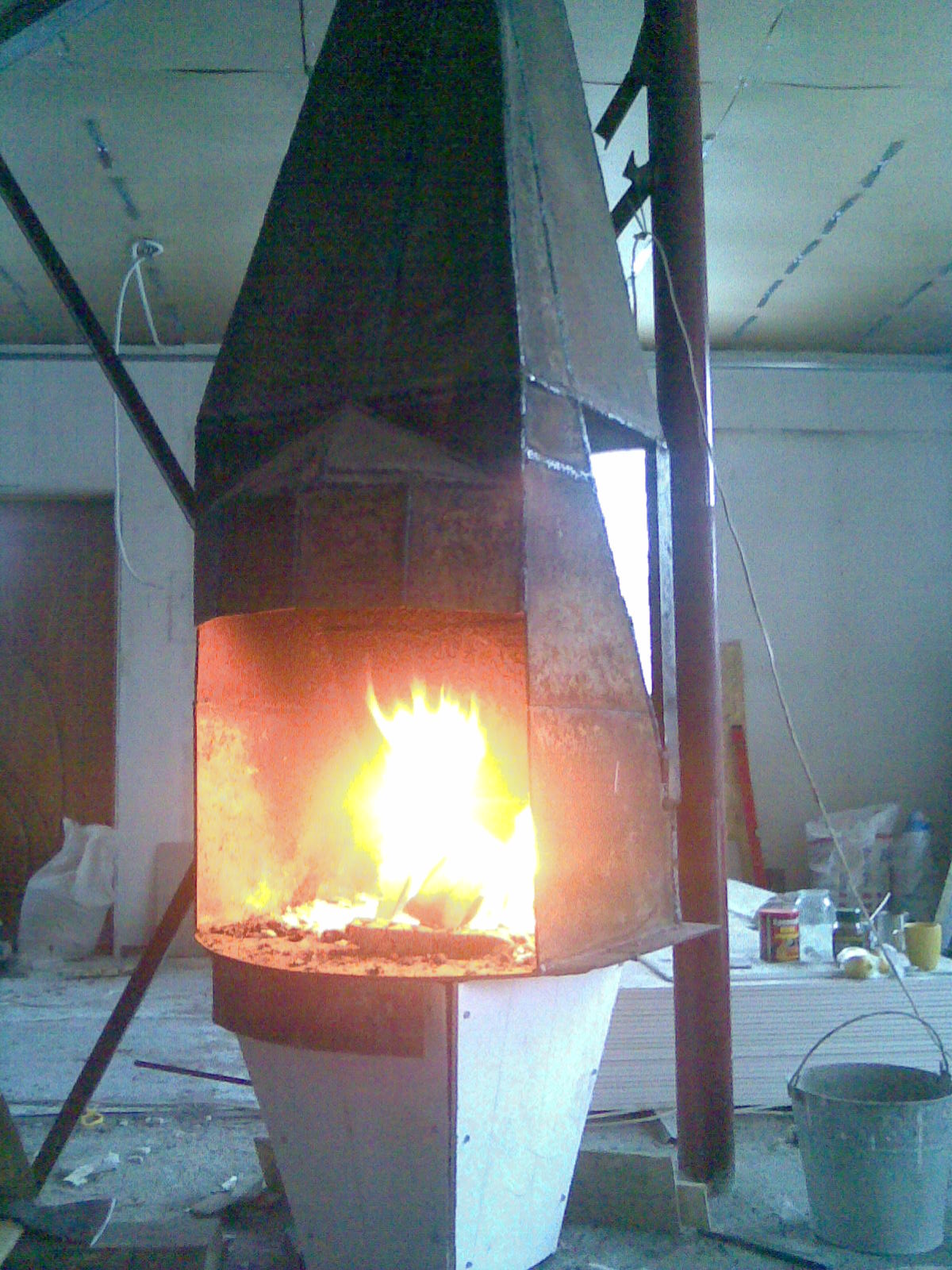

korund Опубліковано: 12 грудня 2010 Поділитись Опубліковано: 12 грудня 2010 Зацікавила ідея виготовлення стальної топки. Скажіть будь-ласка чи можна з такою топкою зробити повітряні розводки в сусідні кімнати так як це роблять з чавунними заводськими топками? Вот, на фото, один из таких "полуфабрикатов". Подача наружного воздуха в топку осуществляется под полами через 50ю трубу. Потом вокруг этой топки соорудили каплевидный кожух (типа как язык пламени)из магнезитовой плиты на металлическом каркасе. Кожух обклеили стеклосеткой и пошпаклевали под короед. В нижней части кожуха сделали вход для воздуха, а из верхней его части сделали разводку по комнатам гофрами алюминиевыми. К сожалению, фотки в готовом виде не нашел у себя, но если буду в гостях у хозяина камина, попрошусь сфотать. Очень интересно получилось. А, нашел таки фотку готового камина. Очень извините за качество (фотограф был пьян :D) Удачи! 2 Посилання на коментар Поділитися на інших сайтах More sharing options...

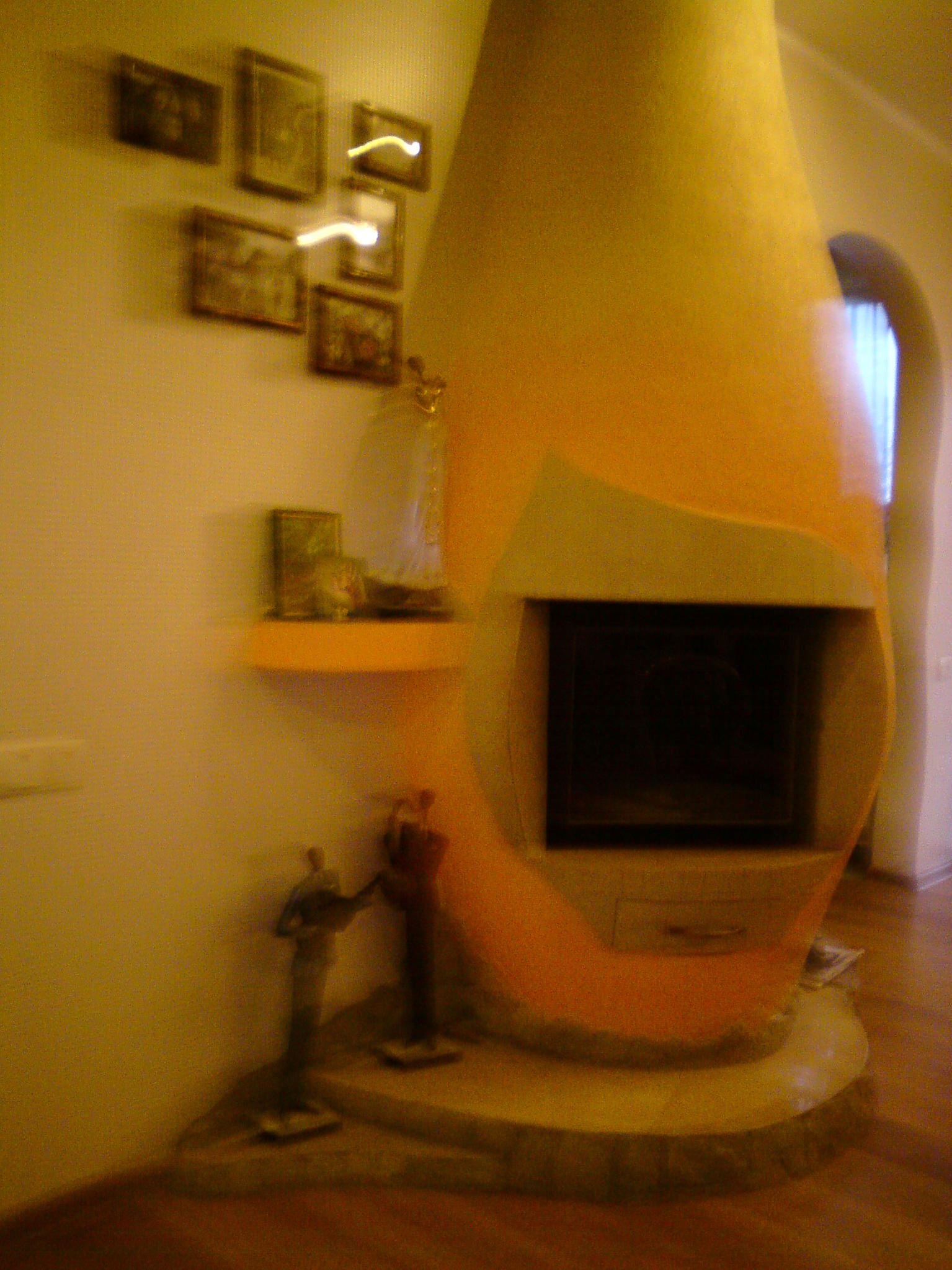

manutsch Опубліковано: 12 грудня 2010 Поділитись Опубліковано: 12 грудня 2010 Как я понял в этой теме собрались "спецы" по каминным топкам и стелкам....чтобы не плодить тем подскажите пожалуйста мастера - который можит изготовить чтото типа стелянных дверек на мой камин! топка полугруглая..... спасибо! Посилання на коментар Поділитися на інших сайтах More sharing options...

korund Опубліковано: 13 грудня 2010 Поділитись Опубліковано: 13 грудня 2010 Как я понял в этой теме собрались "спецы" по каминным топкам и стелкам....чтобы не плодить тем подскажите пожалуйста мастера - который можит изготовить чтото типа стелянных дверек на мой камин! топка полугруглая..... спасибо! И дверку на камин, тоже, естественно, хотите полукруглую? С выгнутым стеклом? (тогда Вам нужно начинать с поиска такого стекла) Или призму? Из трех секций. Удачи! Посилання на коментар Поділитися на інших сайтах More sharing options...
manutsch Опубліковано: 13 грудня 2010 Поділитись Опубліковано: 13 грудня 2010 И дверку на камин, тоже, естественно, хотите полукруглую? С выгнутым стеклом? (тогда Вам нужно начинать с поиска такого стекла) Или призму? Из трех секций. Удачи! Дверку хочуполукруглую......можно из обычного стекла - невыгнутого....по поводу призмы не понял......растолкуйте пож!спс Посилання на коментар Поділитися на інших сайтах More sharing options...
korund Опубліковано: 14 грудня 2010 Поділитись Опубліковано: 14 грудня 2010 Дверку хочуполукруглую......можно из обычного стекла - невыгнутого....по поводу призмы не понял......растолкуйте пож!спс Теперь я не понял..... Так, Вас выпуклая (вперед) дверка интересует, или просто полукруглая в верхней части (типа арочная)? Если именно арочная, то стекло для нее надо на заказ делать, а потом уже его закаливать (каленое стекло не режется). Посмотрите выше по этой теме (кажись),- кто-то давал координаты производства стекол. По призме: есть у Инвикты такая топка Призма. У неё стекло выпуклое, но не полукругом, а в виде трех граней призмы (гробиком :D) Удачи! Посилання на коментар Поділитися на інших сайтах More sharing options...

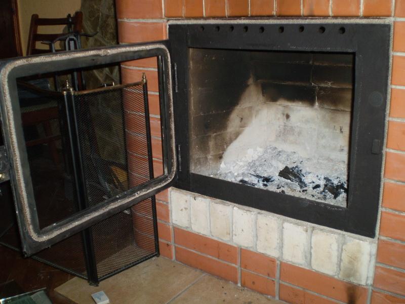

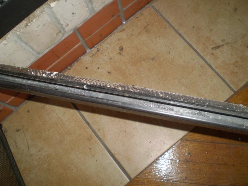

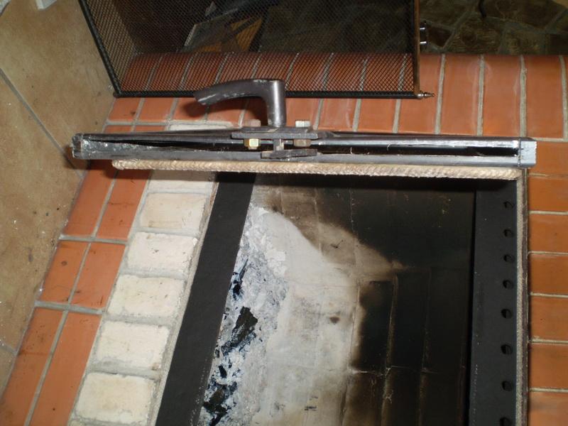

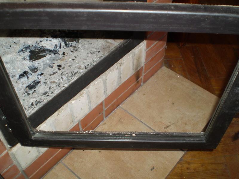

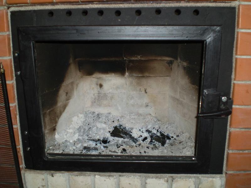

юриййй Опубліковано: 20 грудня 2010 Поділитись Опубліковано: 20 грудня 2010 Корунд, вот фото , может чтото не так.Прошу критикнуть. Посилання на коментар Поділитися на інших сайтах More sharing options...
korund Опубліковано: 20 грудня 2010 Поділитись Опубліковано: 20 грудня 2010 Корунд, вот фото , может чтото не так.Прошу критикнуть. Все сделано суперово (одно не понятно: зачем нужен асбошнур, если приток воздуха из помещения ? ) "Пидозры" у меня есть. Две: 1. Защелка дверцы. Попробуйте топить не используя её - дверка будет посвободнее себя чувствовать при нагреве. 2. "На холодную" дверца не зажимает стекло, а при нагреве дверцу чуть коробит (сколько тому стеклу надо!) Если это так,- надо расширить пропил для стекла, а чтоб не болталось,- подклинить асбокартоном. Удачи! Посилання на коментар Поділитися на інших сайтах More sharing options...
юриййй Опубліковано: 20 грудня 2010 Поділитись Опубліковано: 20 грудня 2010 Все сделано суперово (одно не понятно: зачем нужен асбошнур, если приток воздуха из помещения ? ) "Пидозры" у меня есть. Две: 1. Защелка дверцы. Попробуйте топить не используя её - дверка будет посвободнее себя чувствовать при нагреве. 2. "На холодную" дверца не зажимает стекло, а при нагреве дверцу чуть коробит (сколько тому стеклу надо!) Если это так,- надо расширить пропил для стекла, а чтоб не болталось,- подклинить асбокартоном. Удачи! Асбошнур пришлось прилепить, так как крепление дверки на петлях вышло с зазором и как раз под азбоштур.Доделывал уже ночью, других креплений не было, а доделать пекло.А во вторых , решил уплотнить , чтобы не подтягивало лишний воздух через дверци, так как была мысля регулировать горение камина путем прикрытия дырочек.С пропилом понятно, уже расширял, может еще надо будет, буду посмотреть.Сейчас вставил два маленьких стекла, стык проклеял алюминевым скотчем.Стекла ходят в пазу свободно.Может потому что с двох половинок.взял присоску от навигатора и проверил ход стекол в закрытом положении дверци.Свободно и вроде запаса достаточно на всевозможные расширения.Вобщем топлю уже.Часа два горит .Сейчас накидаю дров и оно покажет. Посилання на коментар Поділитися на інших сайтах More sharing options...
korund Опубліковано: 20 грудня 2010 Поділитись Опубліковано: 20 грудня 2010 .Вобщем топлю уже.Часа два горит .Сейчас накидаю дров и оно покажет. А до подкидки дров два часа ЧЕМ топили?:D З.Ы. Не увлекайтесь напихиванием дров в топку,- любой производитель каминных топок настойчиво не рекомендует разгонять топки до мартена. И не располагать дрова близко к дверке. Удачи! Посилання на коментар Поділитися на інших сайтах More sharing options...
