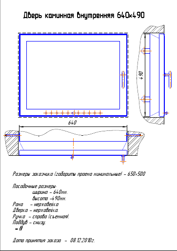

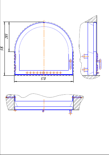

kamin777 Опубліковано: 3 травня 2011 Поділитись Опубліковано: 3 травня 2011 А это для тех у кого открытый камин. Дверцы с огнеупорного стекла. Посилання на коментар Поділитися на інших сайтах More sharing options...
manutsch Опубліковано: 3 травня 2011 Поділитись Опубліковано: 3 травня 2011 А это для тех у кого открытый камин. Дверцы с огнеупорного стекла. под мои размеры камина сможите изготовить?спс и можно тел в личку Посилання на коментар Поділитися на інших сайтах More sharing options...
kamin777 Опубліковано: 3 травня 2011 Поділитись Опубліковано: 3 травня 2011 под мои размеры камина сможите изготовить?спс и можно тел в личку сбросьте размер можно чертежик с какой стороны ручка тел. в личке Посилання на коментар Поділитися на інших сайтах More sharing options...
