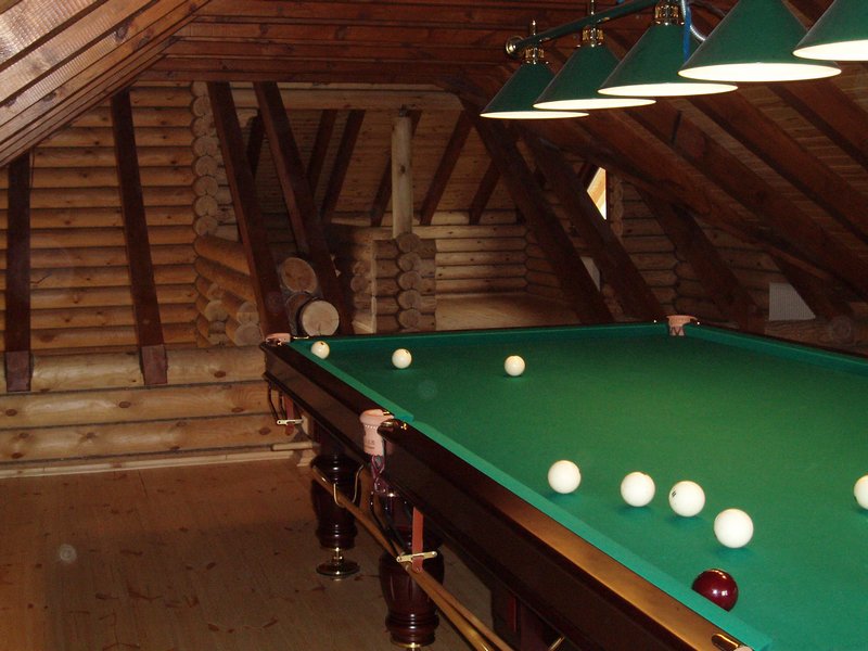

такой проект существует. сейчас я вам сброшу картиники. но без планировки. точнее сказать можно взять элементы этого проекта, подскатную билллиардуню так точно.

подчеркну, что для русского нужно комнату 7*5 метров минимум
если под мансардными скатами, то можно, сделать так.
в первом на плане все нужное, спальни и т.п.
на втором
бильярдная, с одного торца дома - балкон - выход из биллиарда.
с другого торца небольшая спальня во всю ширину дома - туда попадаешь из биллиарда.

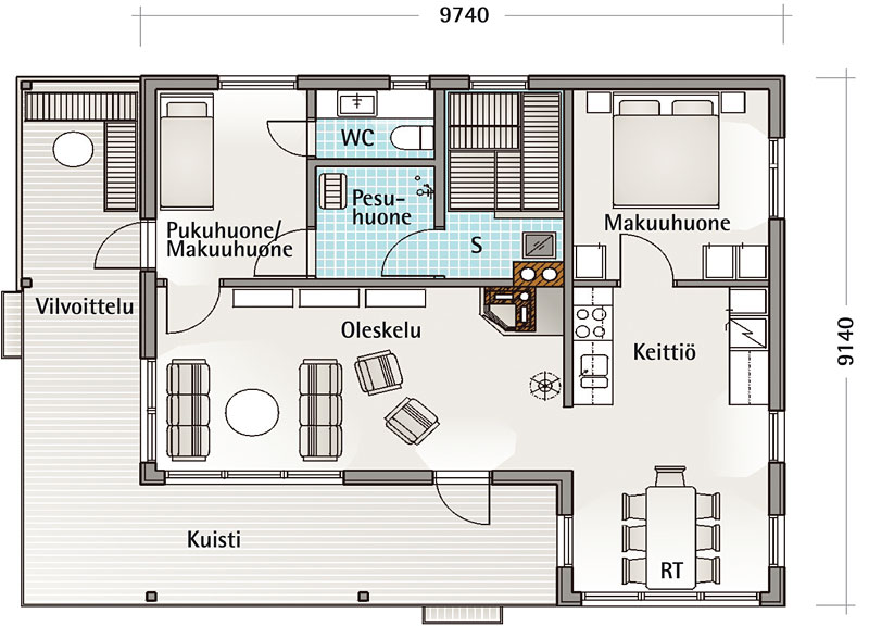

кстати вот для примера финской проектъ
villa mare
все помещения, даже отдельная сауна на первом....

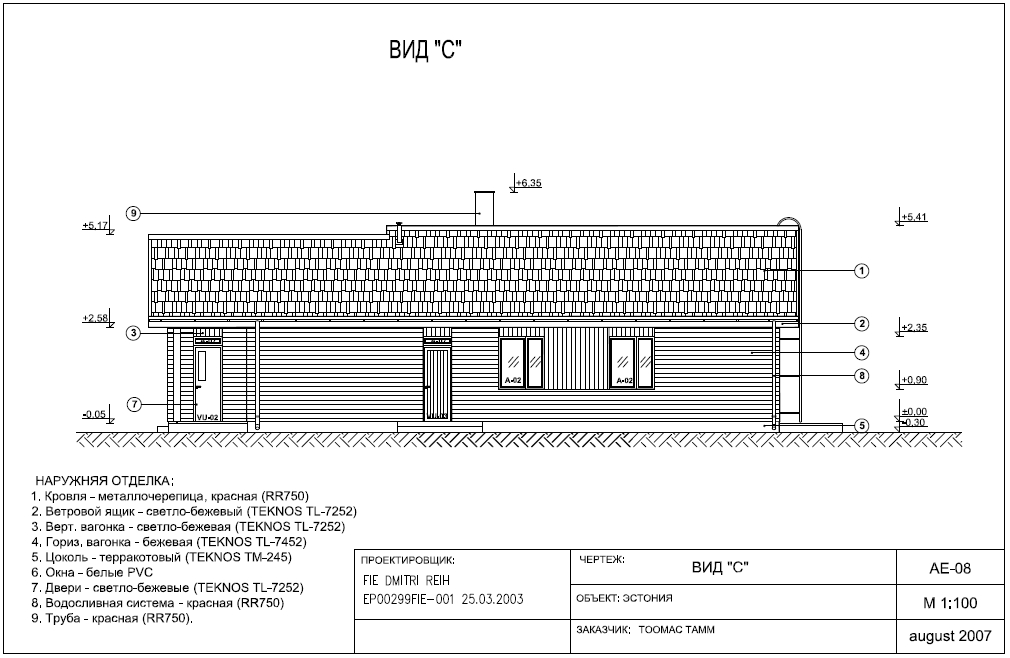

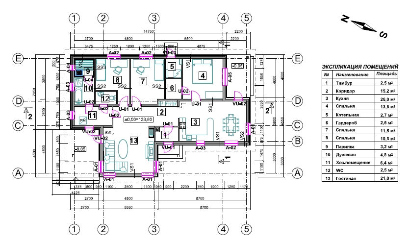

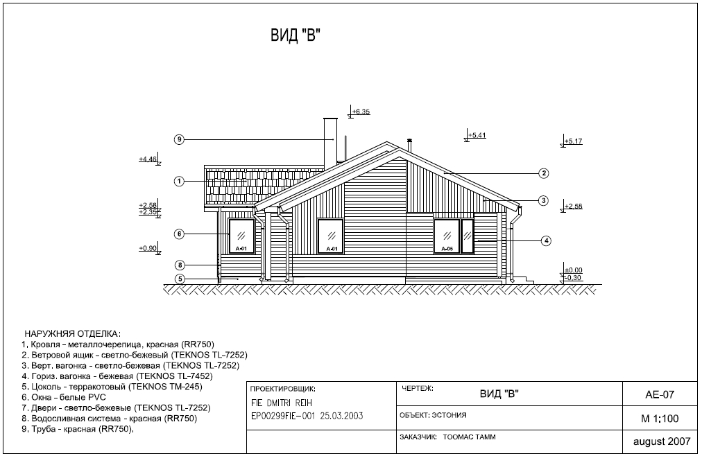

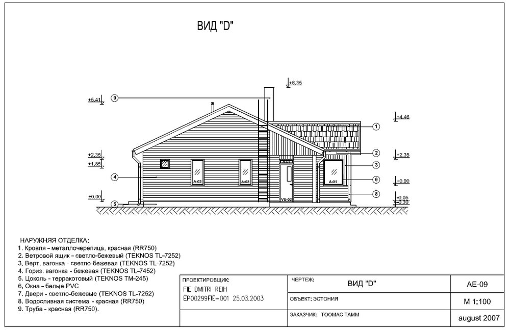

Я из тех же соображений решил строить одноэтажный. Благо место позволяет. За основу взял такой проект, правда собираюсь его малость переделать под свои реалии. 8-)
интересно глянуть как он снаружи смотриться,можешь скинуть? тоже хочу что-нибудь подобное.плиз.
Лет 6 назад в Горенке монтировал кондиционеры в одноэтажном доме. До сих пор не могу забыть эту замечательную планировку. Рисовать лень, но если воображение может представить то примерно так: Крыша шатровая, с фасада вход в дом по центру, входим в тамбур, за ним прихожая, из прихожей просторный холл-гостинная, напротив входа в гостинную выход на крытую террасу, к бассейну, по левую и правую сторону двери в жилые помещения, точно не помню, вроде, чтобы не портить внешний вид зала двери были отделены от него перегородками. Весь дом вписывался в квадрат приблизительно 15 на 15. Дом за счет проходного зала получился очень просторный и легкий, практически нет узких мест, жилые комнаты до 12-15 метров приблизительно. В доме по памяти насчитал 3 спальни, санузел, гараж, кухня, топочная-постирочная, сауна. Может кто-нибудь, кто желает построить 1 эт. дом, встретит подобный проект - присмотритесь. :)
Могу, конечно...

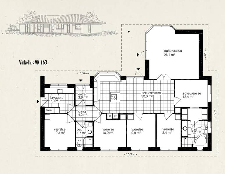

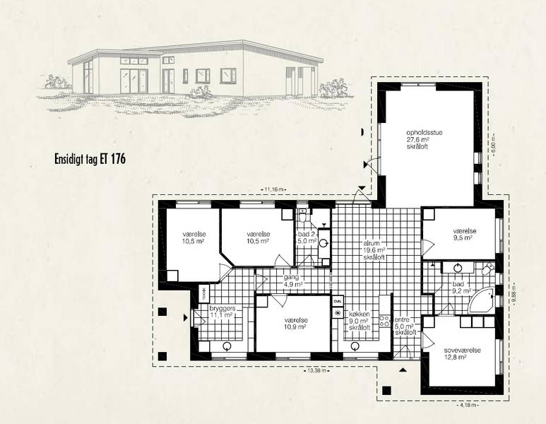

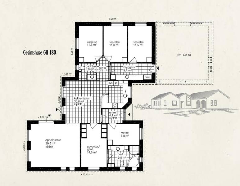

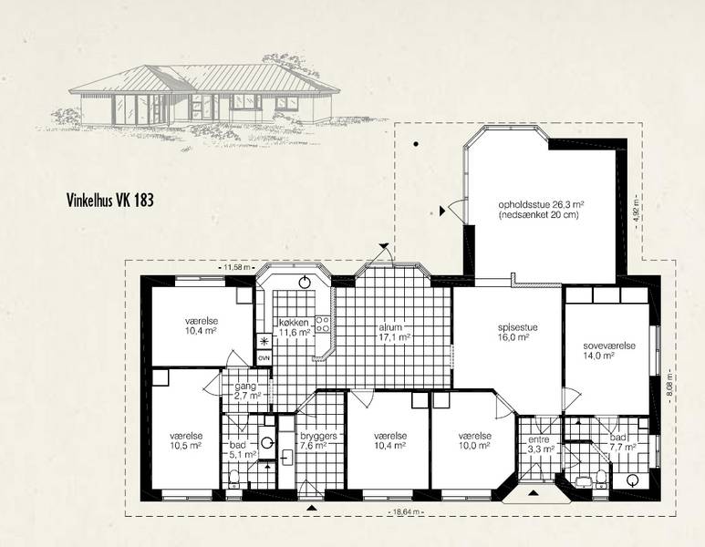

нарыл нескольо датских одноэтажных проектов.
Что интересно у них нет коридоров. но смущает отсутствие тех.помещений
