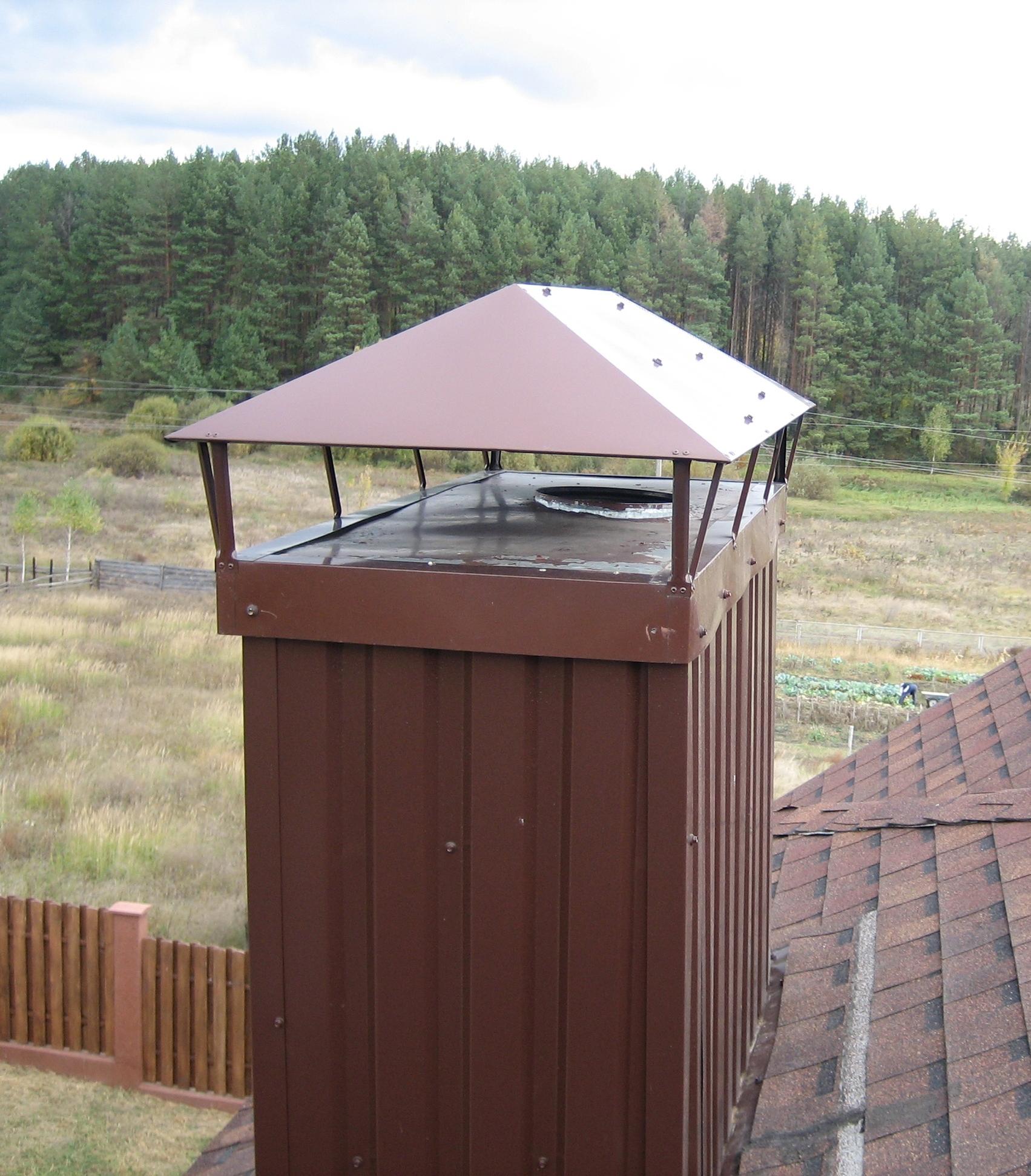

- каглу исправить через задний проход топку камина, сняв отсекатель пламени, я думаю там не сложно проволочки поправить;
- избавиться от воды внутри дымохода, установив искрогаситель (за счет заказчика);
- проверить и при необходимости исправить примыкание к крыше, если есть вода снаружи дымохода;
- вынуть подачу воздуха, отвезти ее в коминвент и пусть вернут такую же, только открываемую одной рукой;
- на невертикальность трубы забить и забыть.
Я думаю как-то так.

Ставить/делать нормальное ППУ. Сэндвич для банных печей выражаясь по современному - это жесть, хотя и по факту тож получается. :D Идеальный вариант - вентилируемая труба. Дымоходы для банных печей - это отдельная песня, и уместить все в рамки одного сообщения у меня вряд-ли получится. Ежли не леньки и при наличии свободного времени можно почитать напр. здесь forum.rusbani.ru/viewforum.php?f=21 , а еще лучше forum.rusbani.ru/viewtopic.php?t=6955 или создать отдельную тему в соотв. разделе. :beer:
Осенью гильзовал дымоход. Специалисты были не с форума. При сдаче дымохода дали 3 документа. 1) Сертификат на сталь дымохода. 2) Договор 3)Акт выполенных работ . А как тут все на словах? Дымоходы серьезное дело.
ПЫСЫ: Тоже кстати течет вода - но это из-за того что нет грибка. И не гарантийный случай так как предупреждали что бы поставил грибок. Но круглый мне не к чему, а хочу в цвет крыши и квадратный на саму шахту
У меня сендвич-дымоход закрыт вот таким коробом с грибком. Дорого, но за пять лет вода в камин ни разу не попала. :)
