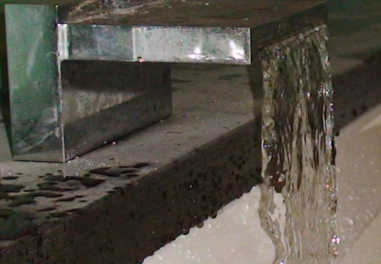

блин, сори, шо не сюда, но: стоит грюнфос sq 3-105 и 2 по 200 л г/аккумуляторы - и хрен воды в гидромассаже дождешся на 2-м этаже... И насос включается при наботе 4 раза в минуту...
ставьте обычный накопительный бак на 500л - одесский ~ 1500грн
и напорную станцию того же грундфоса .. и будет качать :)
имхо
А причем тут два гидроакумулятора? Гидромассаж расчитан на давление в магистрале 4-6Атм, как правило, а гидлро реле как правило настроено на 3 Атм, плюс еще подъем, плюс трубки. У меня на втором из смесителей вода течет нормально, и напор и температура, а вот из лейки душа - или кипяток или колонка тухнет. Вся беда в том что лейка к сместилю подключается трубочкой в 8-10мм наружного диаметра... И тут только давление поднимать до 4Атм... смеситель не поменять
Мой гидро и аэромассаж автономны - там куча компрессоров. Теоретически насос дает у меня 4 атм и лейка работает вменяемо. Но вот каскад (см фото) и скорость наполнения ванны... Грусть!
ГВС еще не испытывал - закачал 3 Атм, слава Богу держит давление. Но думаю проблем не будет, т. к. бойлер (косвенного, правда, нагрева). Лишь бы Будэрус справился.
Возсожно дело в высоте. Дом чуток подрос от проекта по разным причинам...
имхо
А напорная хау мач?
PS: думаю разницы медду 2-мя турецкими по 200 л и одгим Одесским на 500 л особой не будет, не правда ли?
Кстати, там фишка в резине или в закачанном воздухе междлу резиной и металлом - что создает давление?
Поднять скорость наполнения - это только за счет давления в магистрали.
Согласен!
Итак, какие способы это сделать существуют - хагиная пальцы:
PS: кажется я понимаю причину - заходит в дом вода по 40-й трубе, а поднимается по 25-й... Наверное не продавливает! И это при давлении 4,5.
