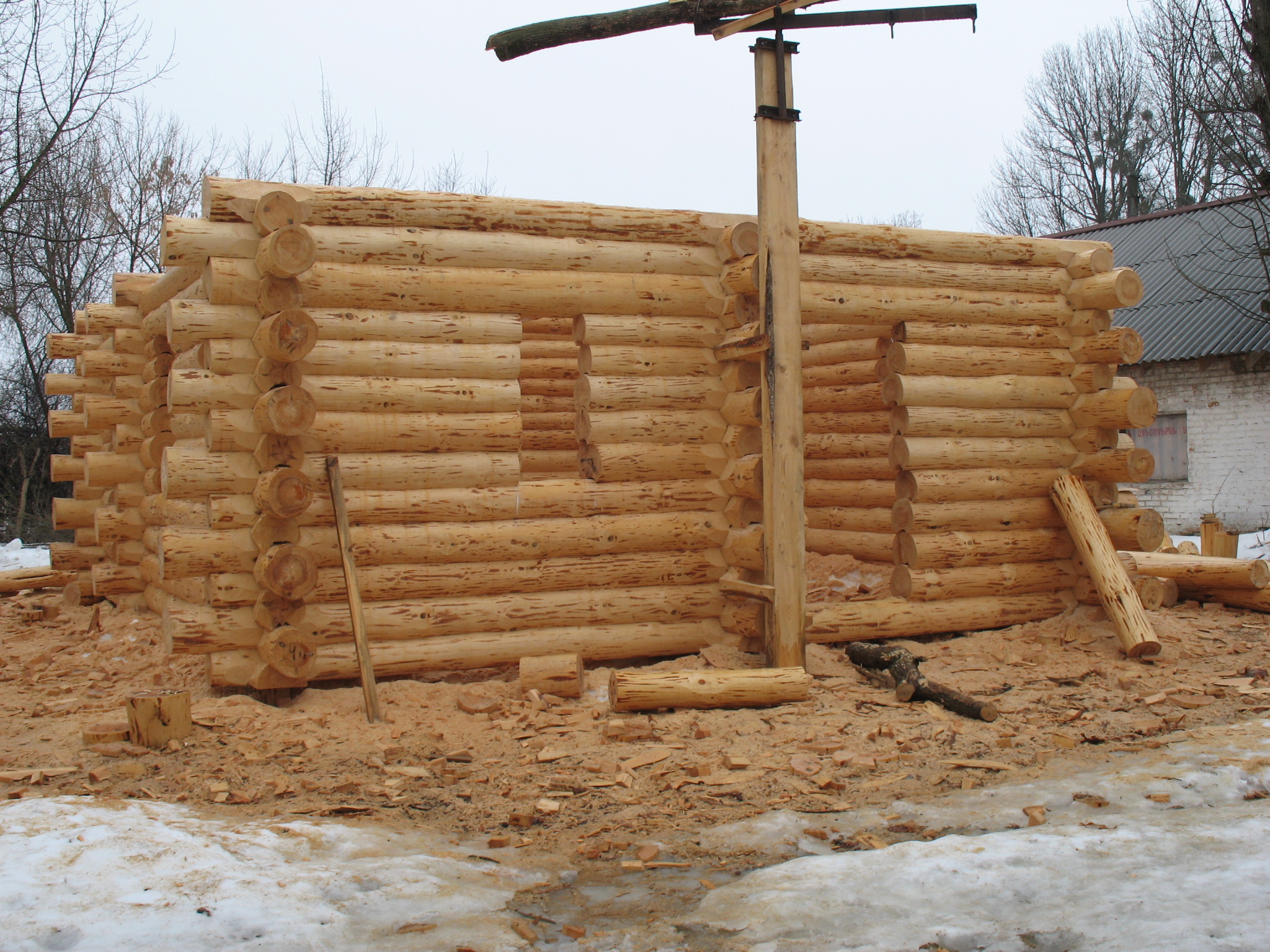

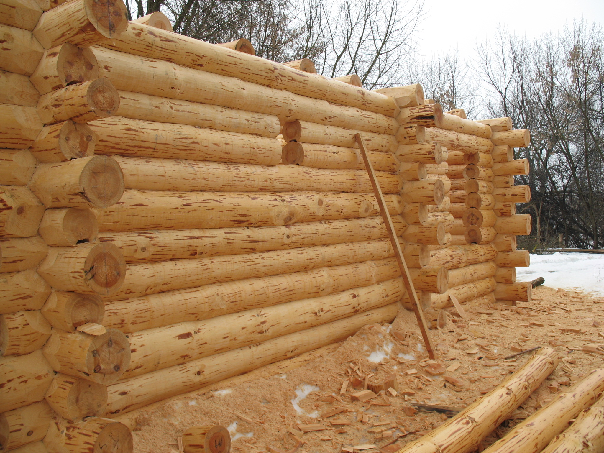

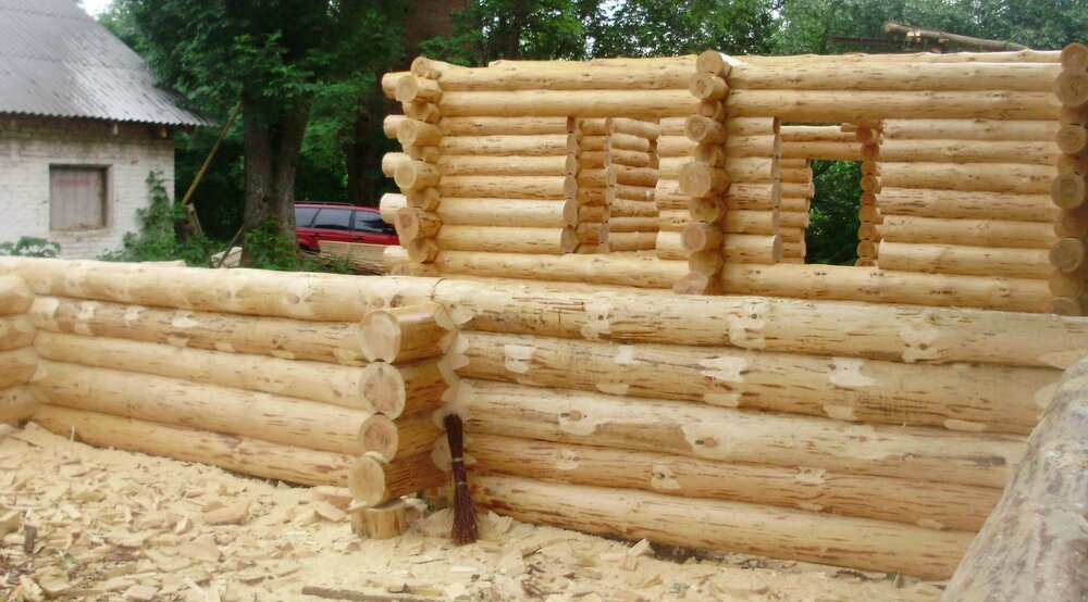

drakon_78 Опубліковано: 29 березня 2013 Автор Поділитись Опубліковано: 29 березня 2013 В продовження теми викладаю фото, які містять інформацію про етап робіт...на -25.03.-роботи зупиненні по відомим причинам... на даний момент закладають останній вінець першого поверху Негода помішала продовжити роботи по проведенню фундаментних робіт, але все стигнимо -поспішати не будемо... Посилання на коментар Поділитися на інших сайтах More sharing options...
S_Lava Опубліковано: 29 березня 2013 Поділитись Опубліковано: 29 березня 2013 А про какой диаметр бревна договаривались? Шлифовать потом они же будут? Дай полноразмерных фоток посмотреть - интересны же детали. Посилання на коментар Поділитися на інших сайтах More sharing options...
drakon_78 Опубліковано: 29 березня 2013 Автор Поділитись Опубліковано: 29 березня 2013 От 200-220 в верхнем срезе и 240 и выше в нижнем. У меня сбежестость не большая-лес заготовлен короткий... шлифовать-буду думать... полноэкранных нет проблеммы фотографов. Выеду на обект сам наделаю фоток потом сброшу Посилання на коментар Поділитися на інших сайтах More sharing options...

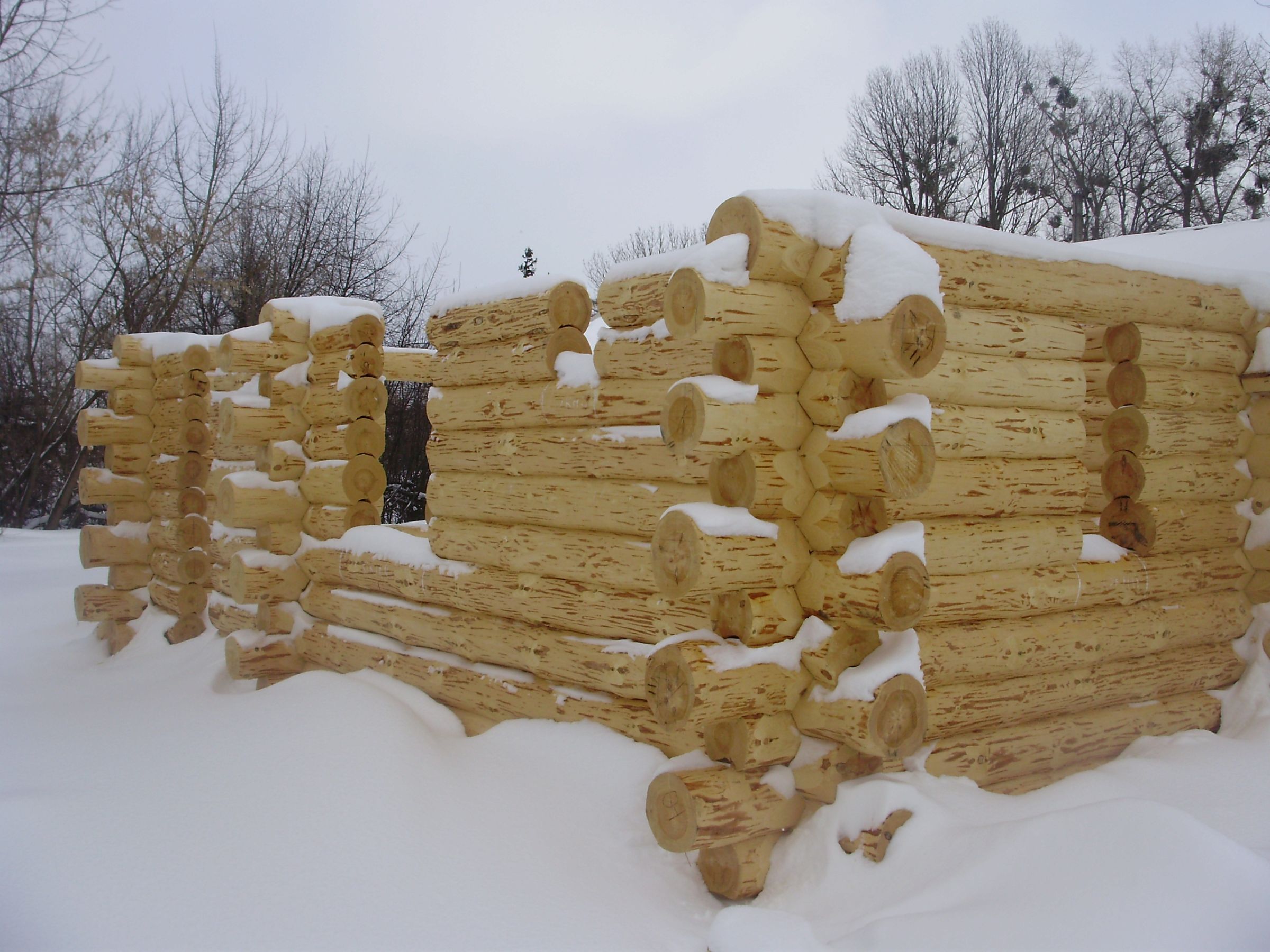

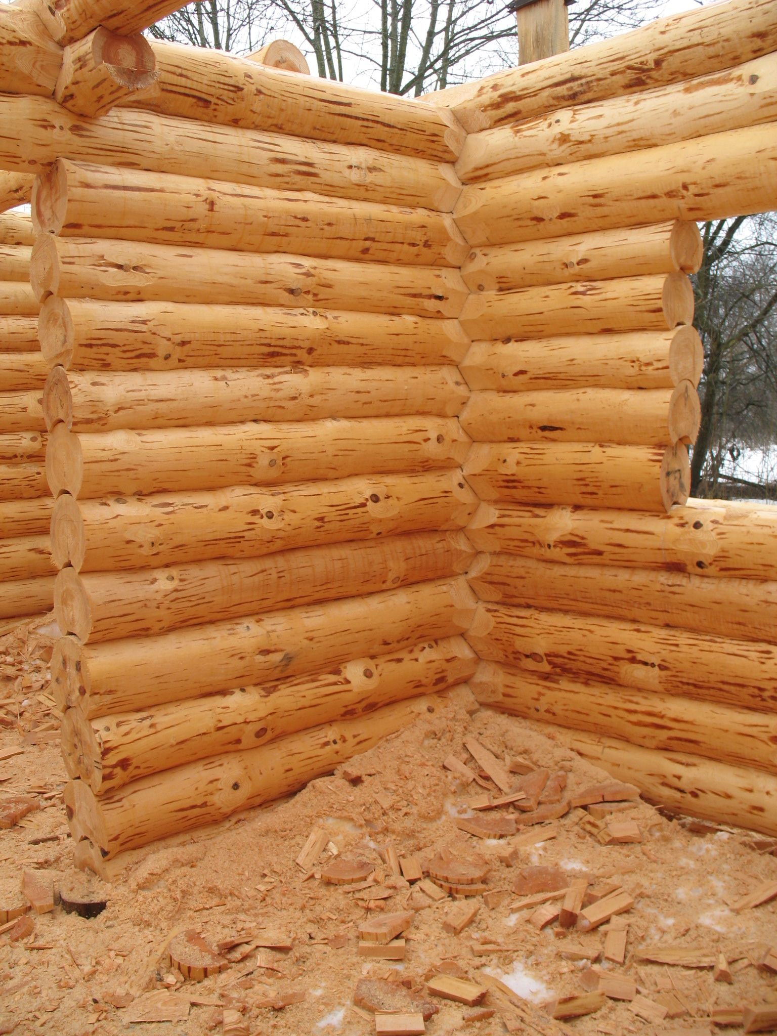

drakon_78 Опубліковано: 3 квітня 2013 Автор Поділитись Опубліковано: 3 квітня 2013 Доброго дня. Новини з полів... Далі буде... 3 Посилання на коментар Поділитися на інших сайтах More sharing options...

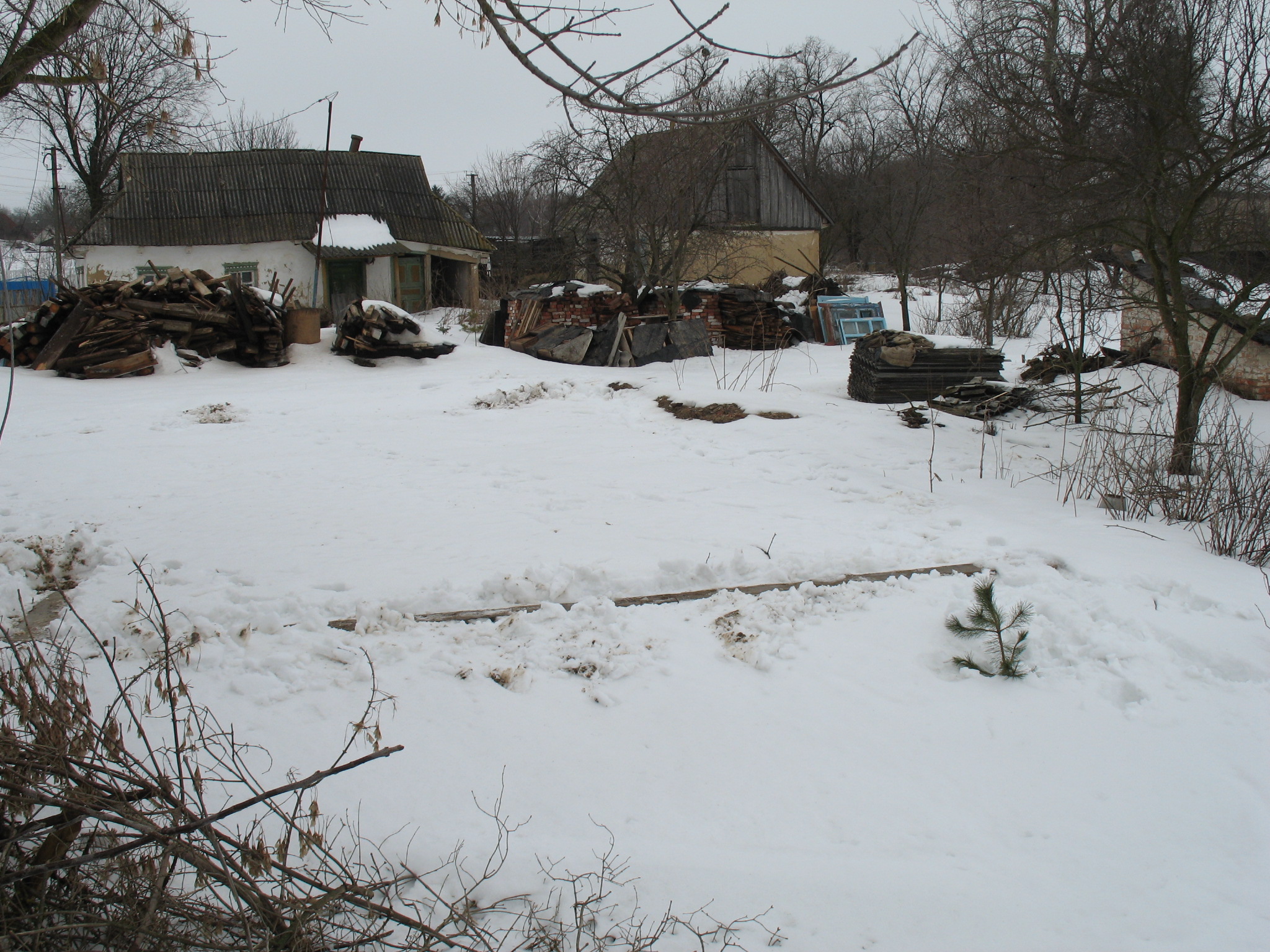

drakon_78 Опубліковано: 3 квітня 2013 Автор Поділитись Опубліковано: 3 квітня 2013 Настрій починає покращуватися з підняттям температури... Був на вихідних на маєтку....що сказати! зима та й годі... 1 Посилання на коментар Поділитися на інших сайтах More sharing options...

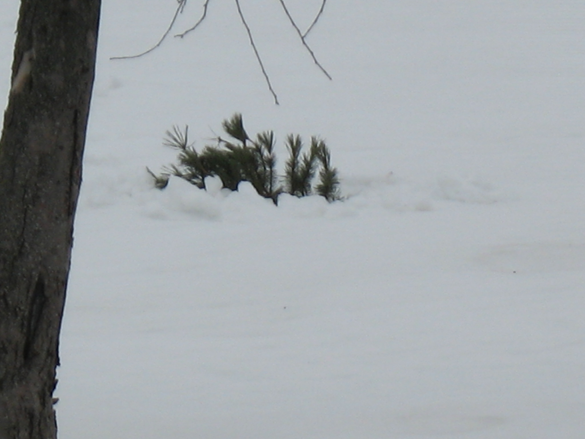

drakon_78 Опубліковано: 3 квітня 2013 Автор Поділитись Опубліковано: 3 квітня 2013 Садив восени минулого року...Сосна звичайна. 1 Посилання на коментар Поділитися на інших сайтах More sharing options...

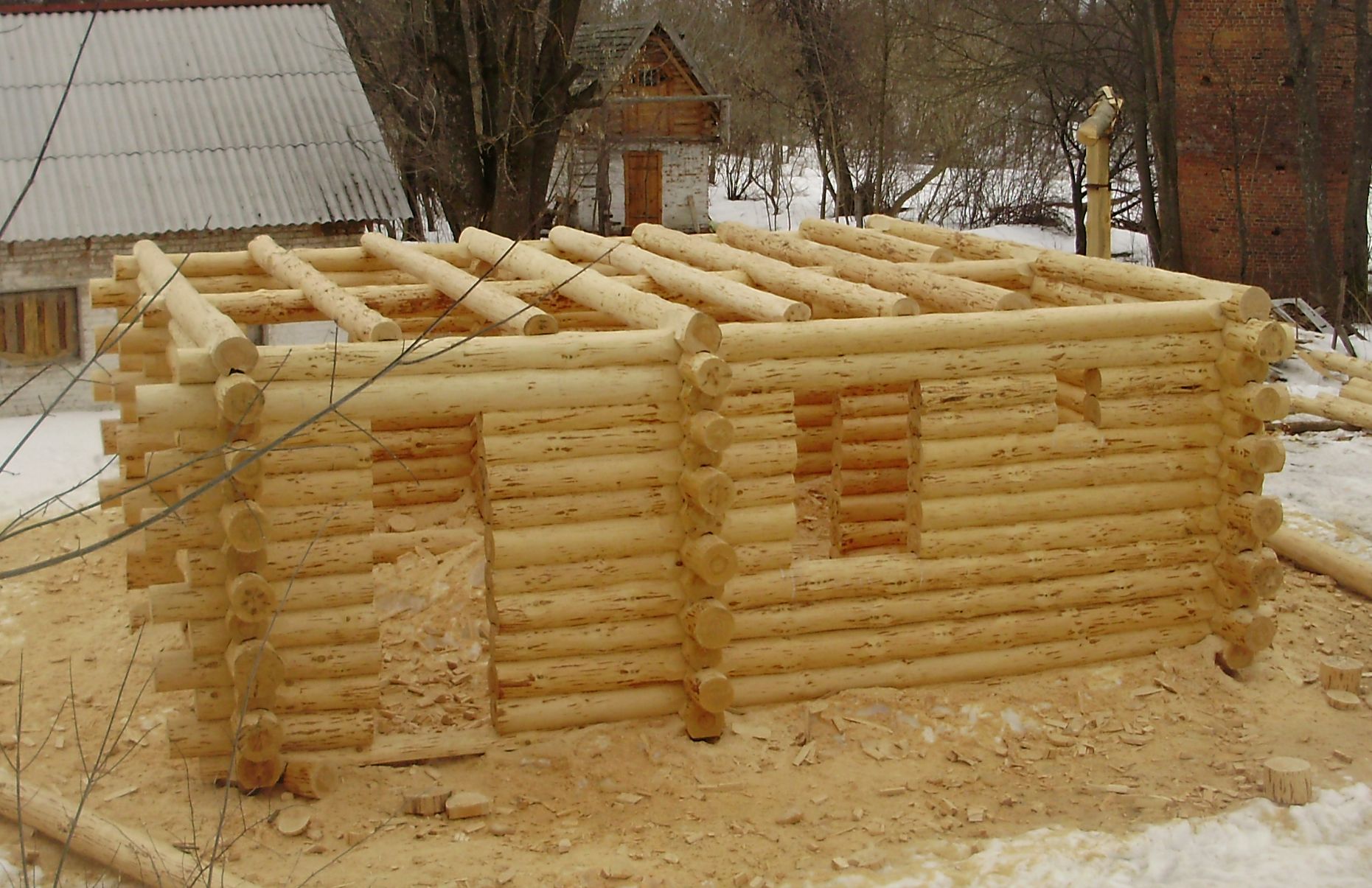

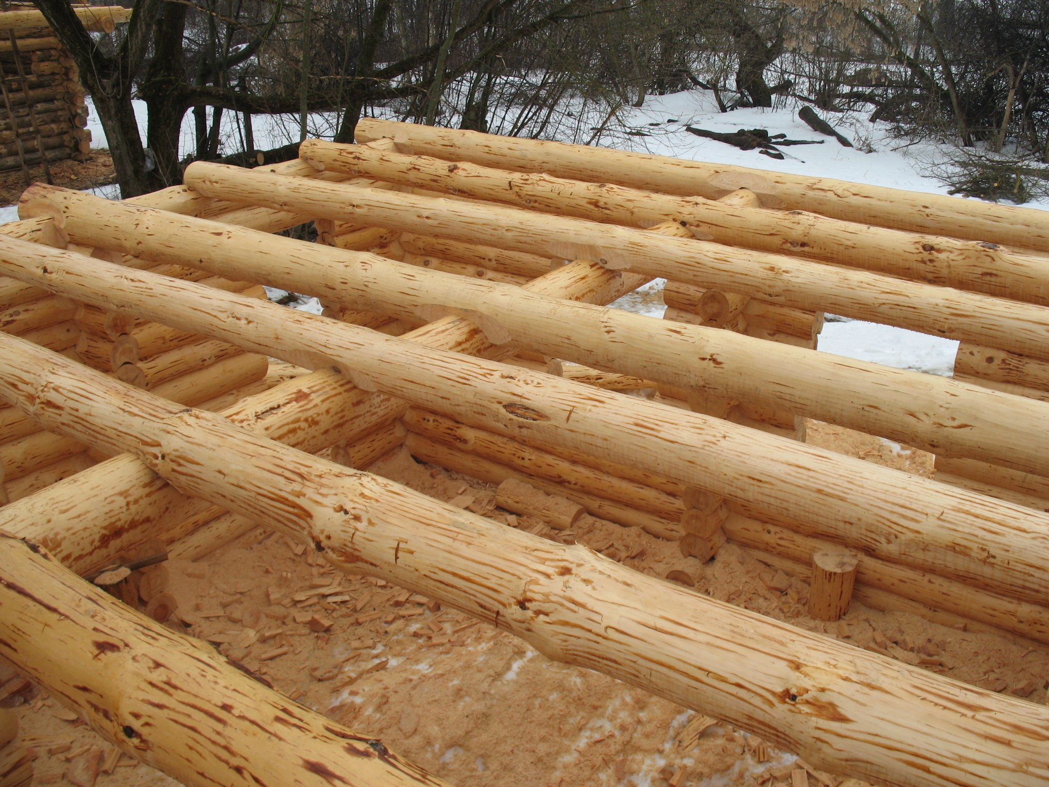

drakon_78 Опубліковано: 4 квітня 2013 Автор Поділитись Опубліковано: 4 квітня 2013 Мало - помалу рухаємося в перед, до заданної мети... Є фото з балками перекриття....яке і виставляю до Вашої уваги... Посилання на коментар Поділитися на інших сайтах More sharing options...
DraVVa Опубліковано: 5 квітня 2013 Поділитись Опубліковано: 5 квітня 2013 интересно как "внутрениие" балки, которые не будут выглядывать наружу из стены, стыкуются Посилання на коментар Поділитися на інших сайтах More sharing options...
drakon_78 Опубліковано: 5 квітня 2013 Автор Поділитись Опубліковано: 5 квітня 2013 Балки перекрытия цельные... Они по наружным стенам лежат на 50 %-так чтоб венец который будет лежать выше их скрывал...просто мне так нравится... Посилання на коментар Поділитися на інших сайтах More sharing options...

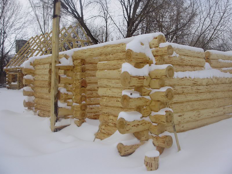

drakon_78 Опубліковано: 7 квітня 2013 Автор Поділитись Опубліковано: 7 квітня 2013 Доброго дня. Зробив виїзд на майданчик...Хатинка зводиться - скоро піде на 2 поверх... Пропрацьовані робочі моменти , обговорили конструктив верхнього поверху - мансарди... Фото звіт до Вашої уваги... 3 Посилання на коментар Поділитися на інших сайтах More sharing options...
S_Lava Опубліковано: 14 квітня 2013 Поділитись Опубліковано: 14 квітня 2013 классный у них кран )) 1 Посилання на коментар Поділитися на інших сайтах More sharing options...
drakon_78 Опубліковано: 15 квітня 2013 Автор Поділитись Опубліковано: 15 квітня 2013 классный у них кран )) Кран дійсно продвинутий... Але працює безвідмовно-встановлюють таль електричну та піднімають що потрібно... Посилання на коментар Поділитися на інших сайтах More sharing options...

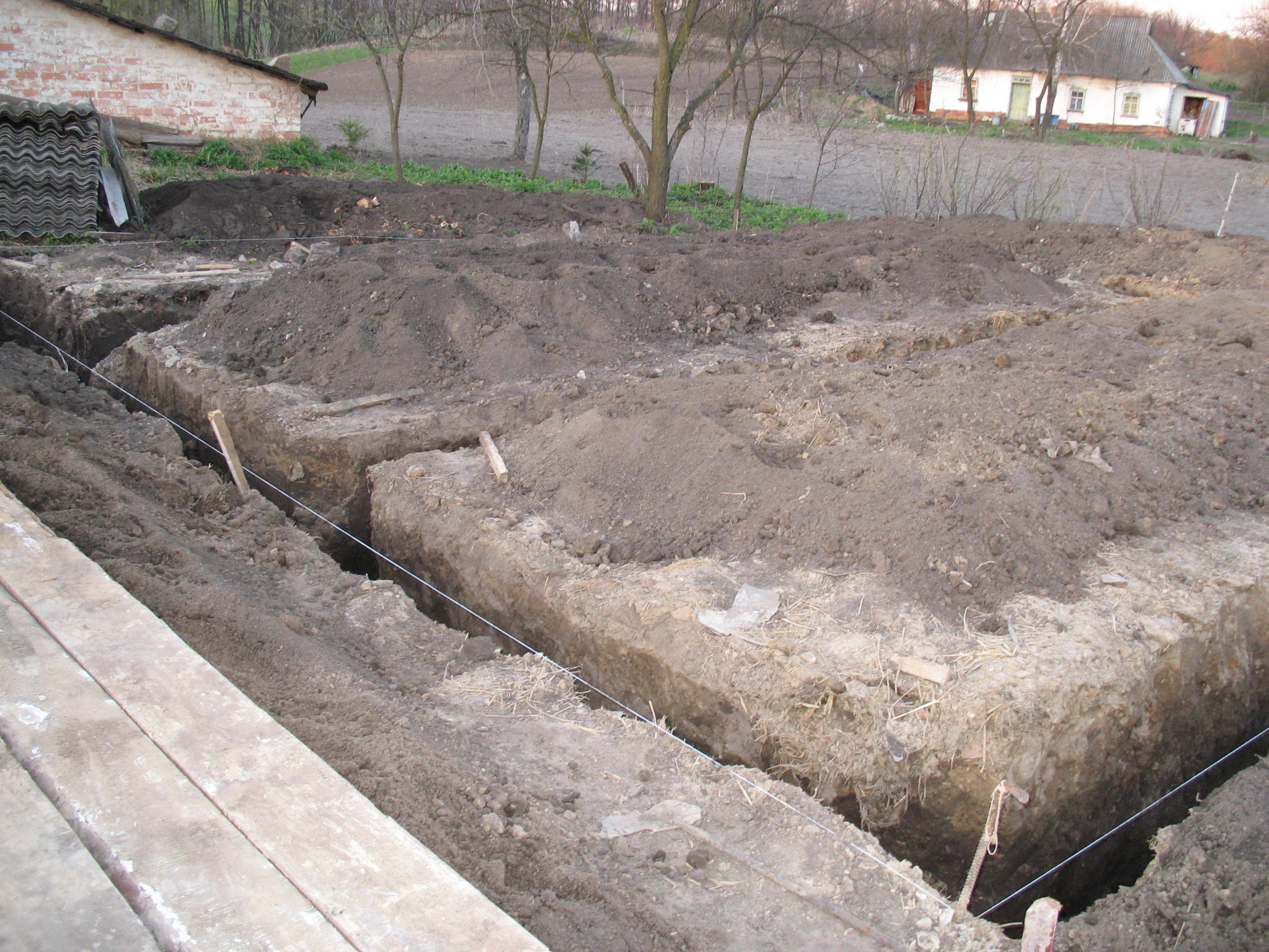

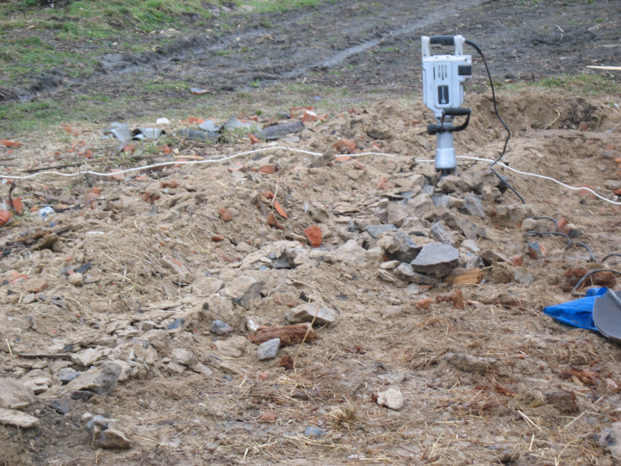

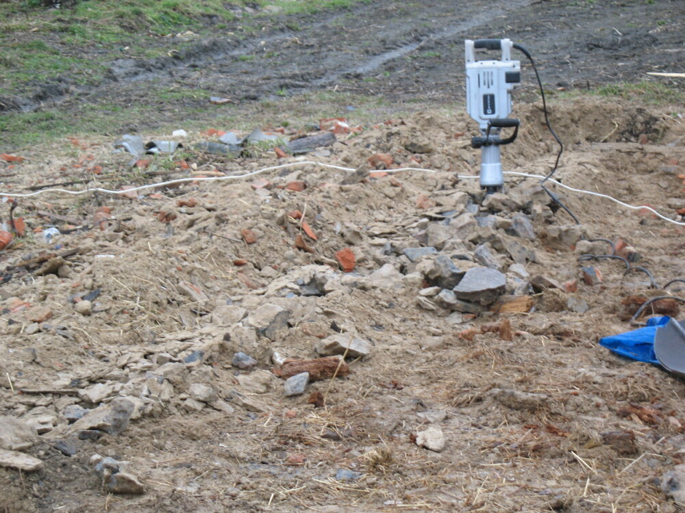

drakon_78 Опубліковано: 27 квітня 2013 Автор Поділитись Опубліковано: 27 квітня 2013 Робота на місці не стоїть, а мало помалу робиться... Маленький фото - звіт про роботи: для розборки місць перетину старого фундаменту з новим в прокаті був взятий відбійний молоток, який з поставленною задачою справився... зробили розмітку шнурком та викопали траншею під фундамент-роботи робляться власними силами та з приміненням найманих працівників... Посилання на коментар Поділитися на інших сайтах More sharing options...

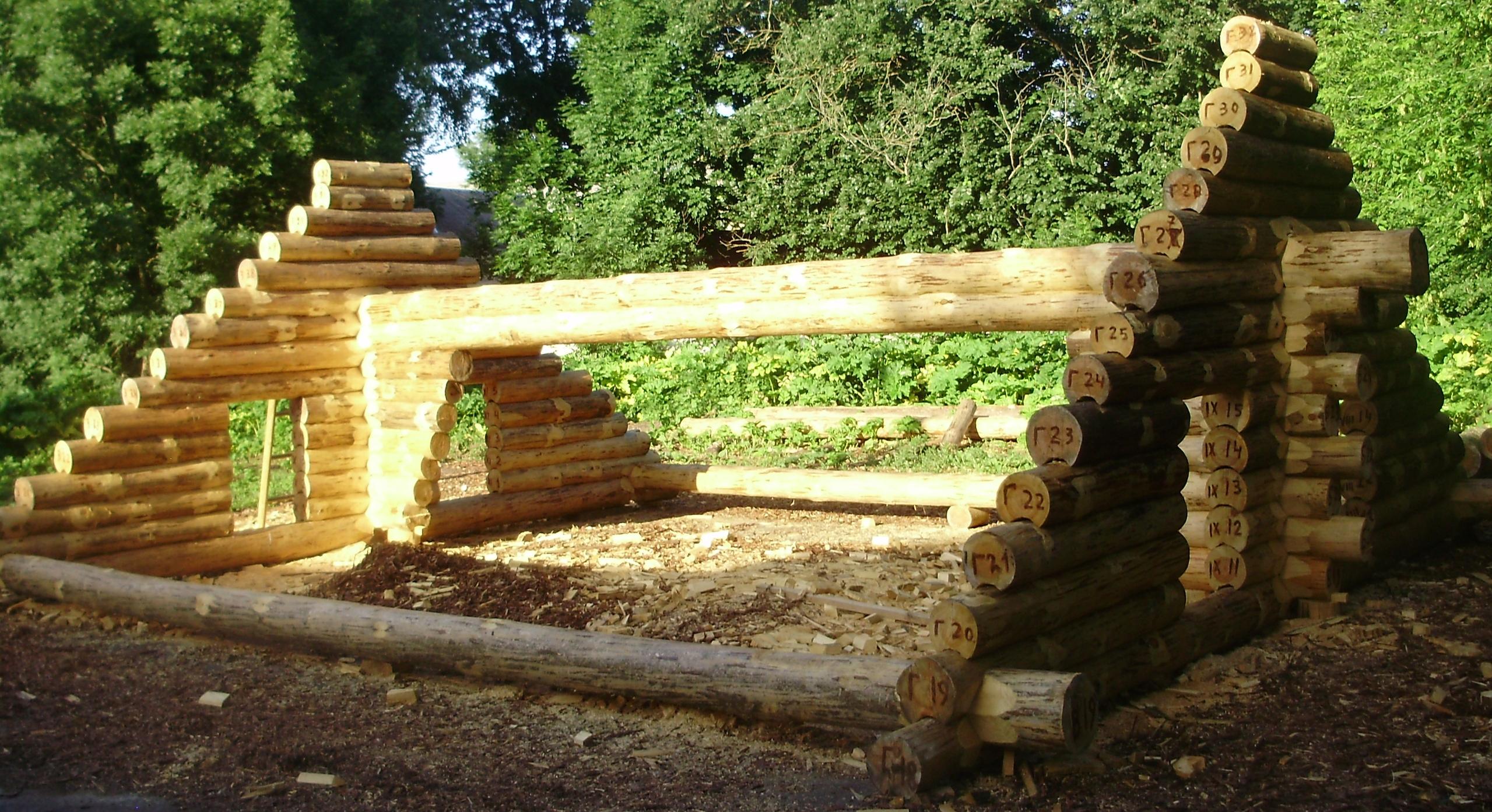

drakon_78 Опубліковано: 10 червня 2013 Автор Поділитись Опубліковано: 10 червня 2013 Вот пару фото с материалом... Мансарда и фронтонная часть... 1 Посилання на коментар Поділитися на інших сайтах More sharing options...

S_Lava Опубліковано: 10 червня 2013 Поділитись Опубліковано: 10 червня 2013 Как твоя, Слава , стройка? Шлифовать и красить будешь в этом году? Жду бригаду. они заканчивают обхект и ко мне. Надеюсь дней через 10-15 - начало работ. Шлифовка и покраска. Наружа и внутрянка. Добавлено через 2 минуты Мансарда и фронтонная часть... Решение с коньковой балкой связующей - Очень интересное.!!! И на готовой мансарде будет смотреться просто бомбезно! еще интереснее, что крыша отдельно.... будет интересно как они ее выведут в вертикальную ось четко? Посилання на коментар Поділитися на інших сайтах More sharing options...
drakon_78 Опубліковано: 11 червня 2013 Автор Поділитись Опубліковано: 11 червня 2013 Жду бригаду. они заканчивают обхект и ко мне. Надеюсь дней через 10-15 - начало работ. Шлифовка и покраска. Наружа и внутрянка. Добавлено через 2 минуты Решение с коньковой балкой связующей - Очень интересное.!!! И на готовой мансарде будет смотреться просто бомбезно! еще интереснее, что крыша отдельно.... будет интересно как они ее выведут в вертикальную ось четко? Крышу они рубили снявши последний венец с мансарды и от него пошли дальше, а на щет вертикалей я думаю проблем не возникнет-но буду обращать на это внимание.! Посилання на коментар Поділитися на інших сайтах More sharing options...
