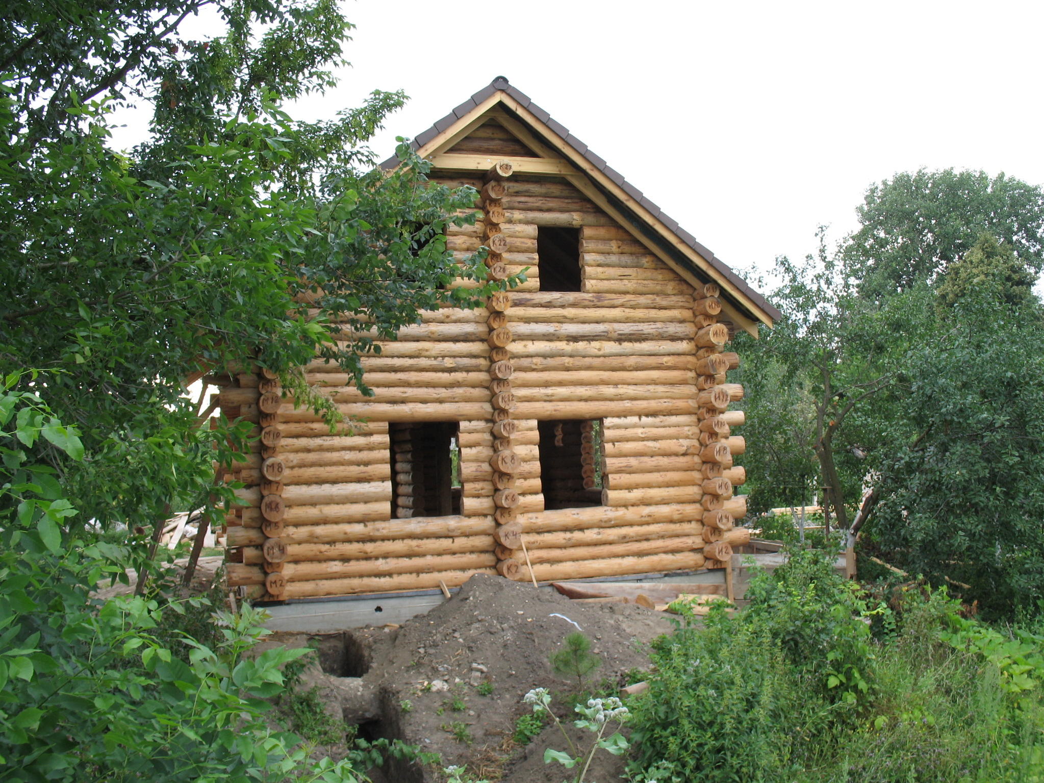

Дикий зруб на Хуторі 7,2*6
drakon_78

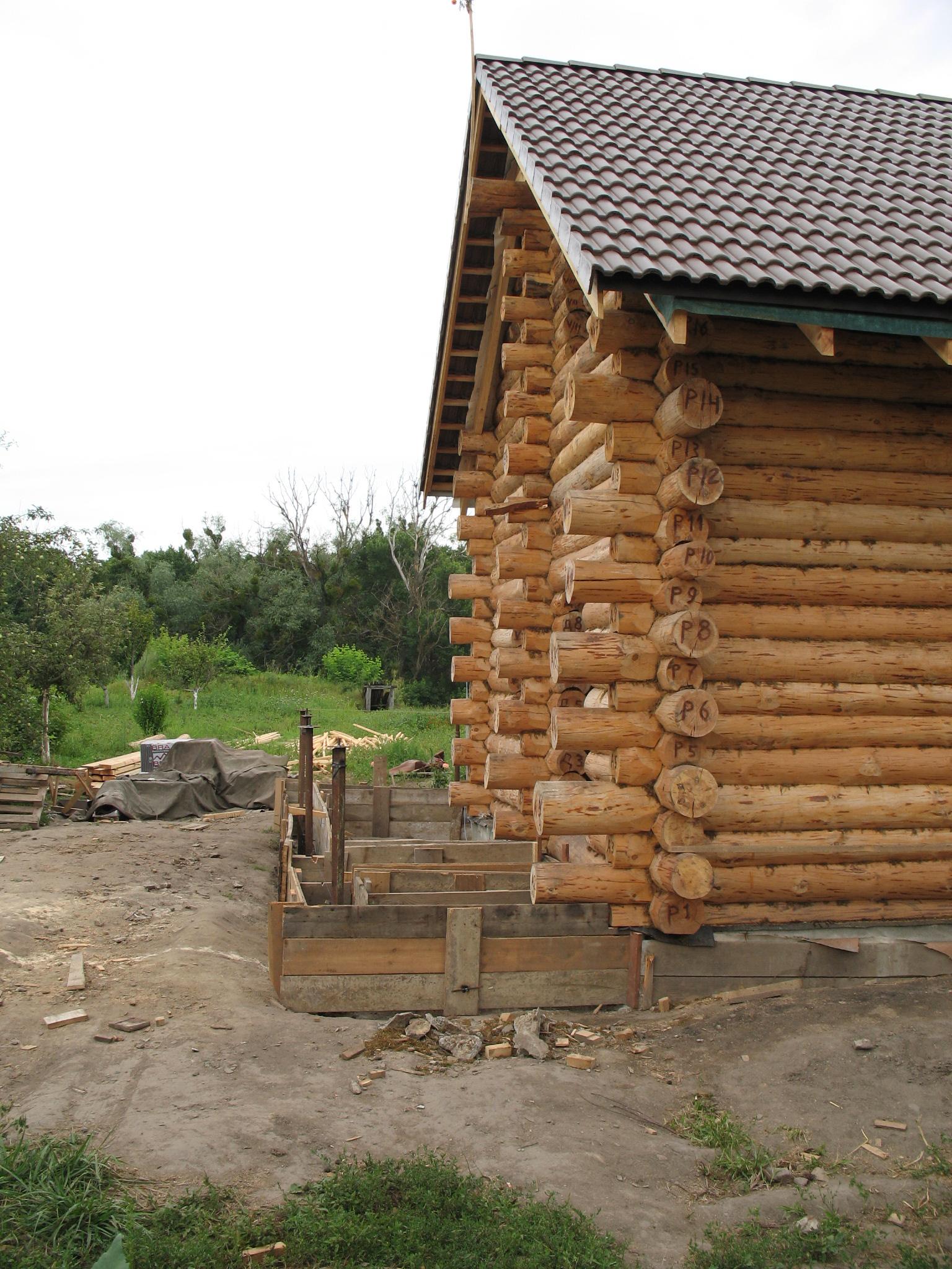

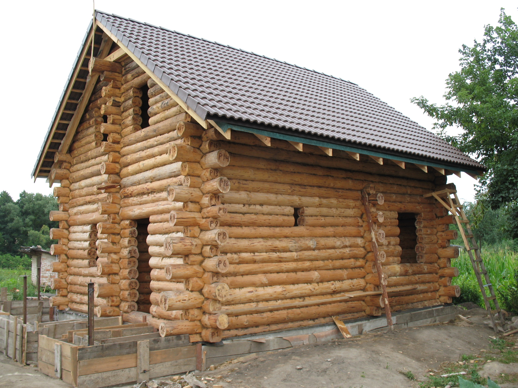

Доброго дня!!!

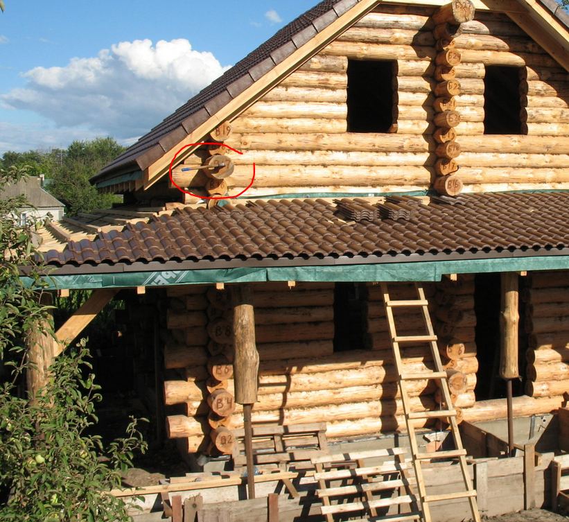

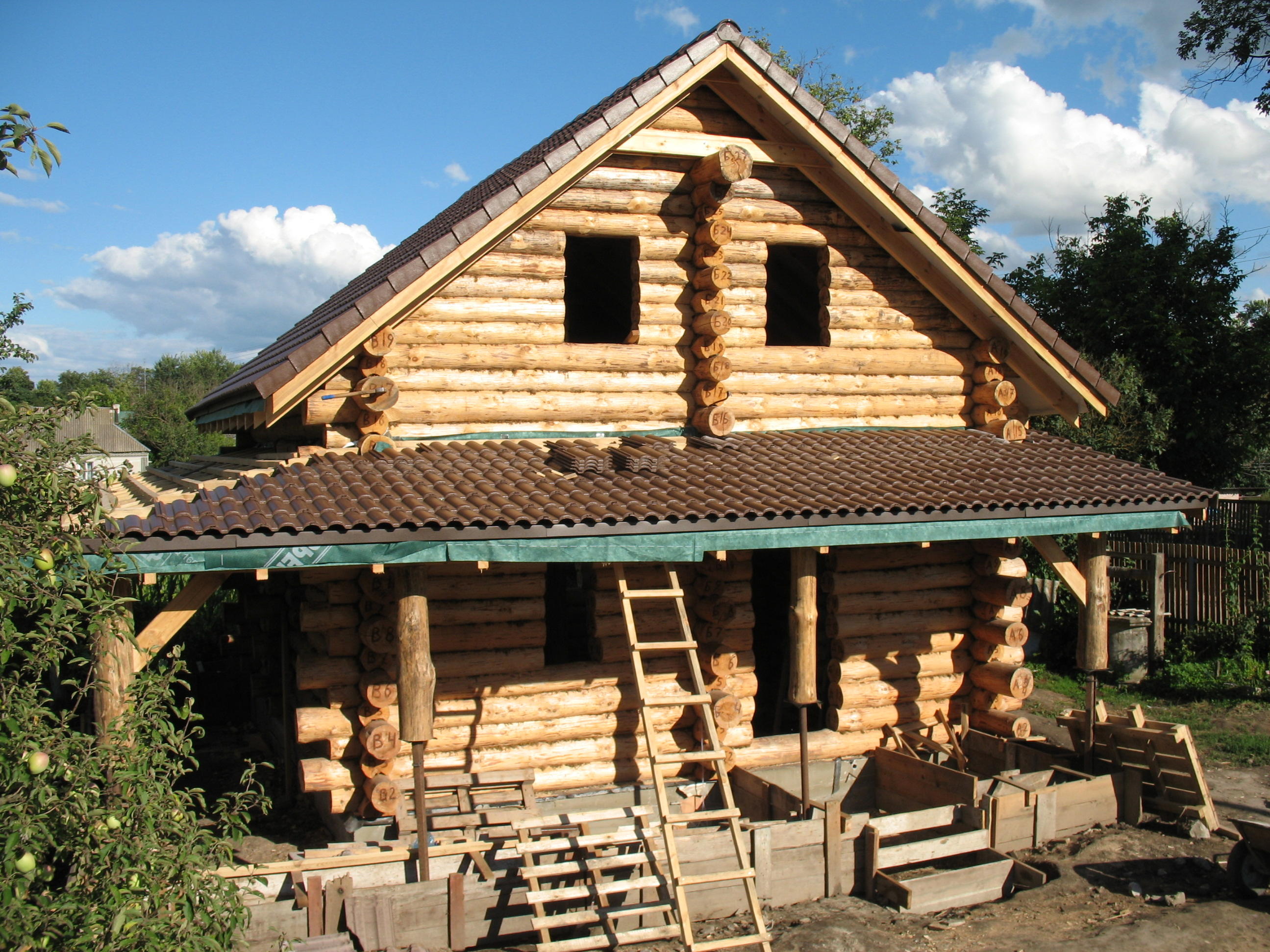

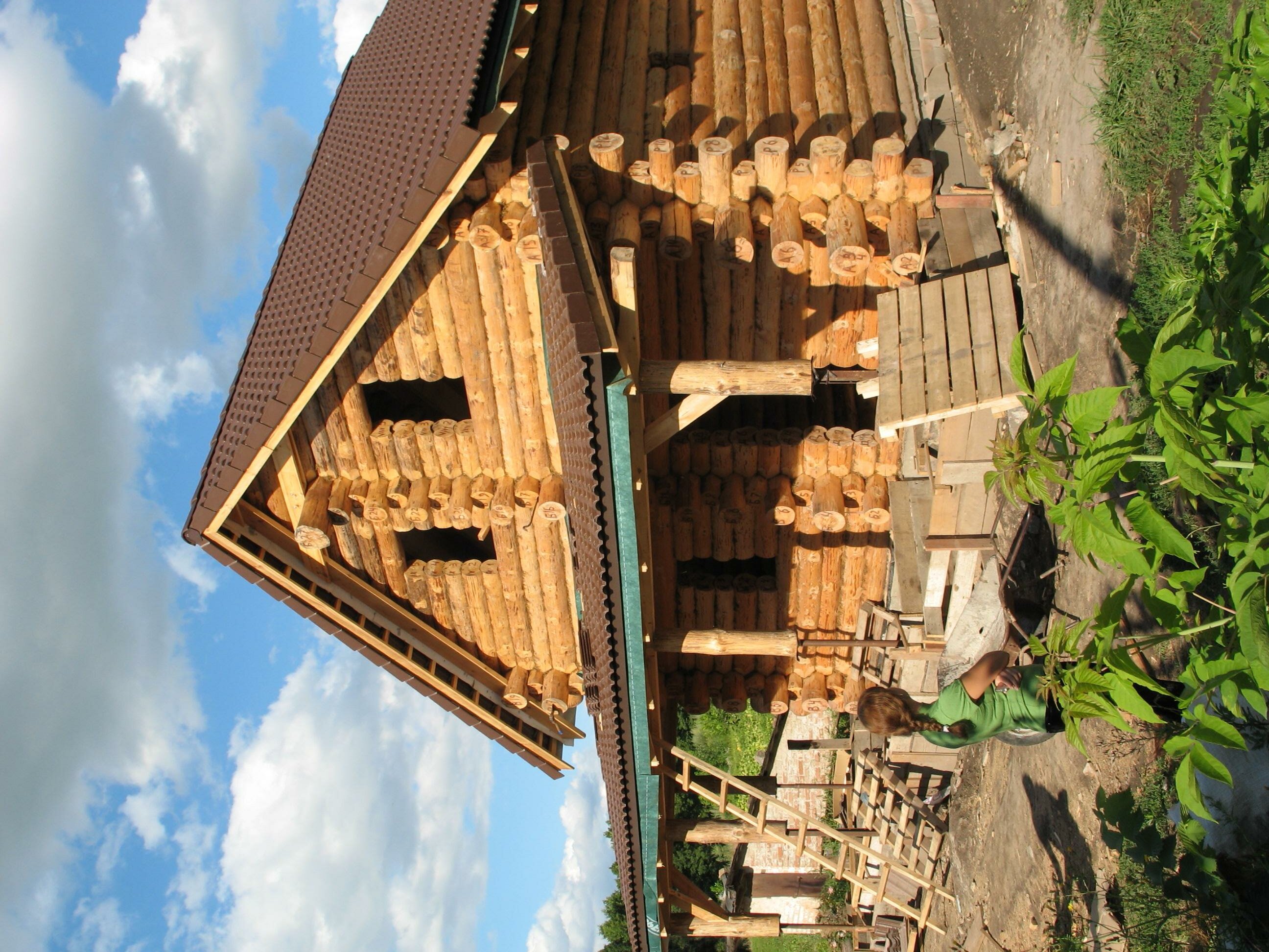

все вірно під ц.п черепицю... І ось не величкий фото звіт про стан робіт на нашому не величкому будиночку...
Тераса його трішички змінила та нам такі зміни сподобалися-не очікували що буде так гармонійно виглядати...
Стовби під деревом будуть обкладатися камнем., але то буде робитися після заливання верхнього шару опалабки тераси...
далі буде...

А крыльцо реально хорошо вписалось, ато были чуть удлиненные вверх пропорции. очень классно.
только домкратов на столбах не видать.

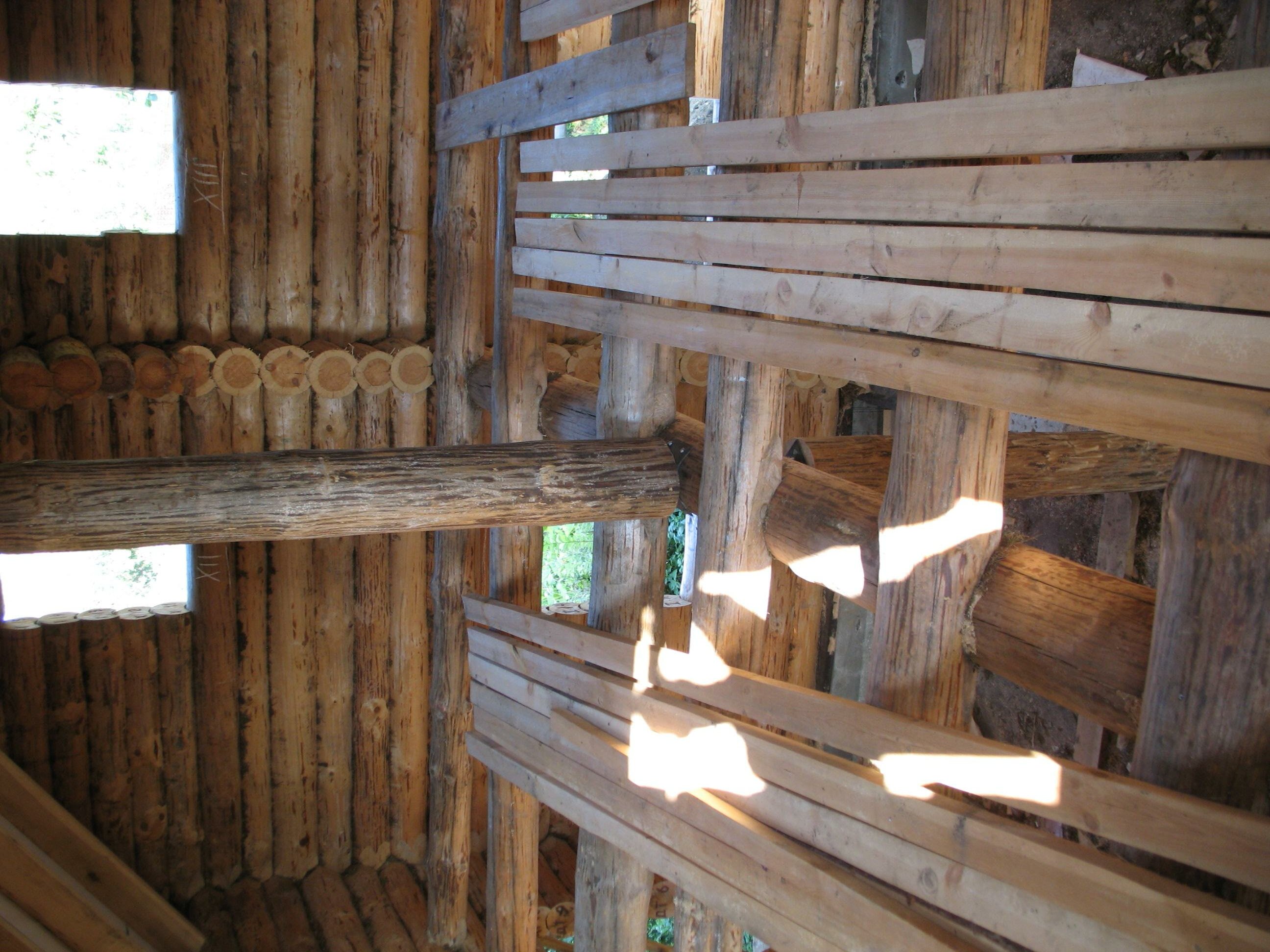

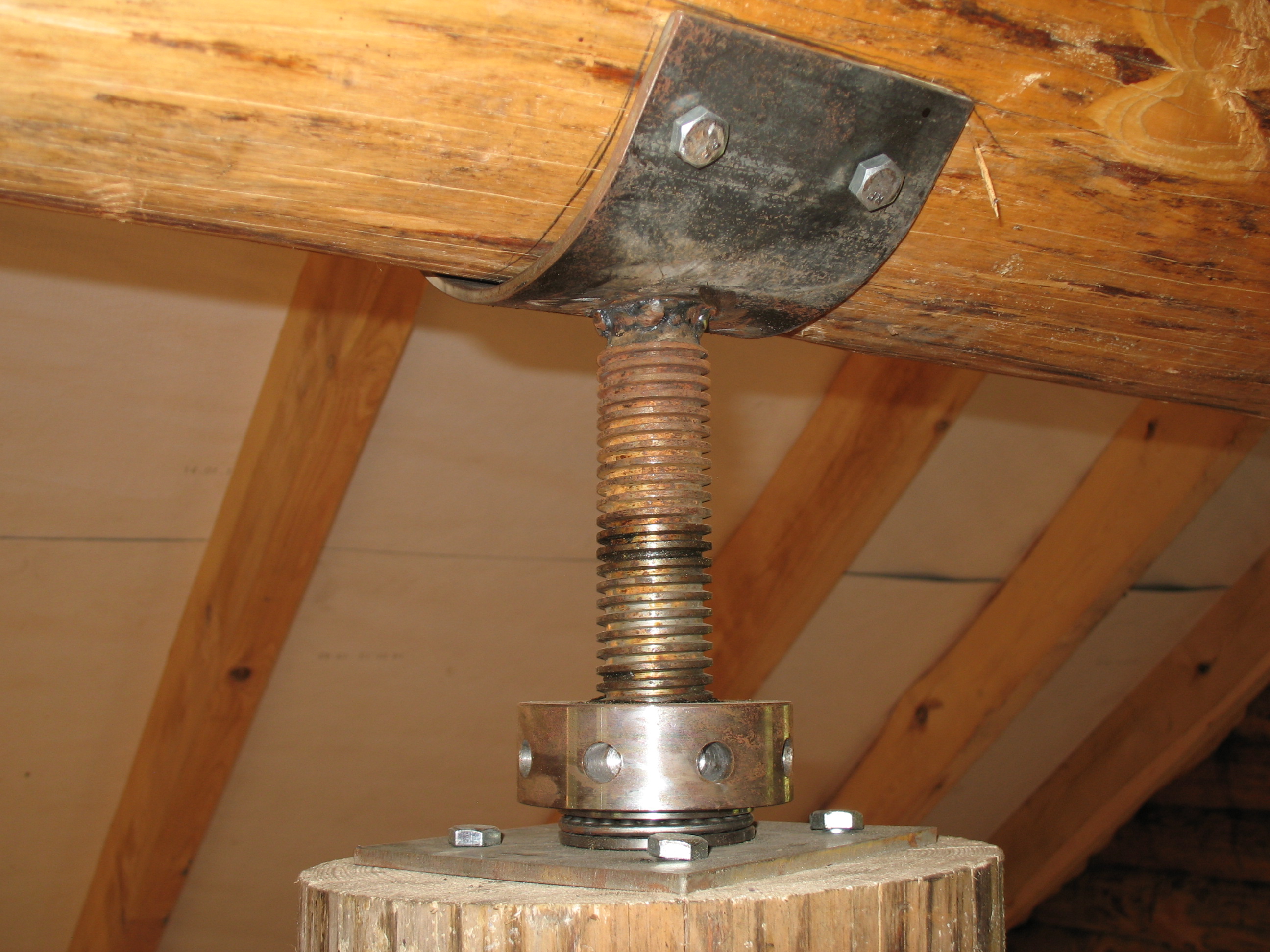

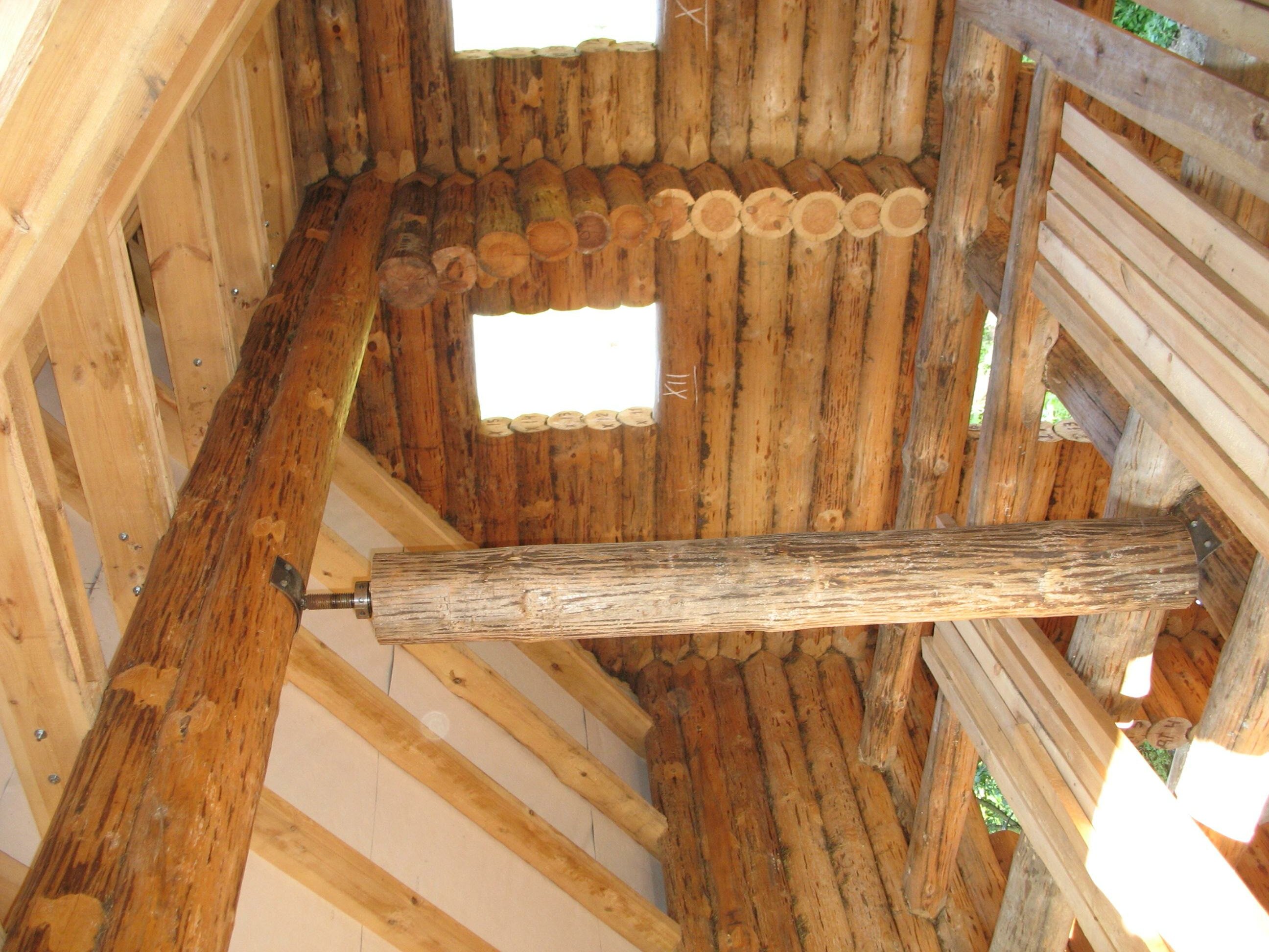

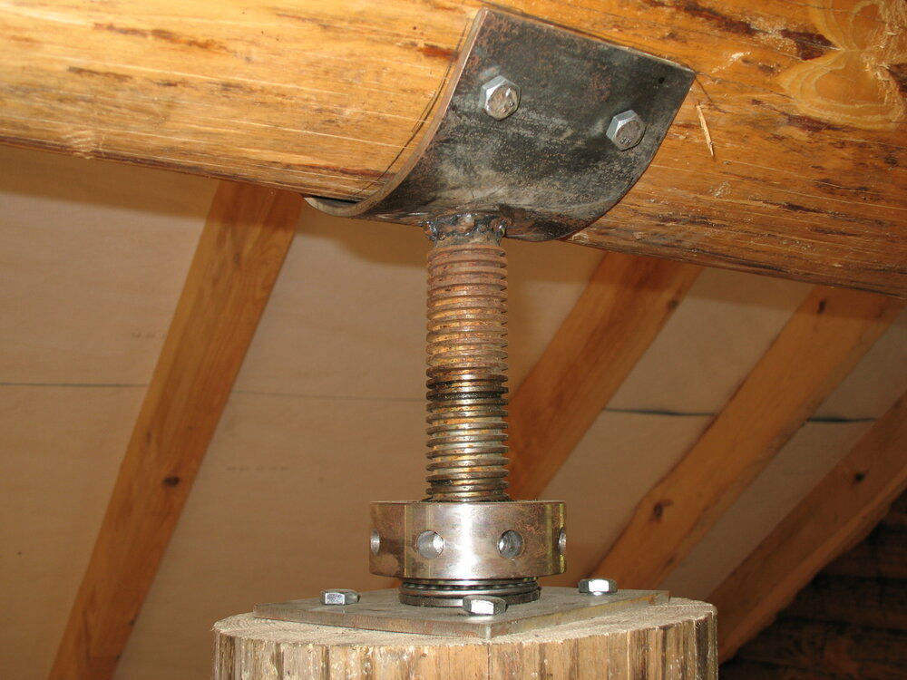

У меня похожее строение и я весной уже подкручивал домкраты на столбах на 3 см
буду це місце бдіти....
Да((( Плакать хочется!
Сколько бригаде за работу отвалил и скока за материалы? Если не секрет.
Так домкратів не має...
В моєму випадку майстри запевнили, що вони не потрібні-гроші на вітер.

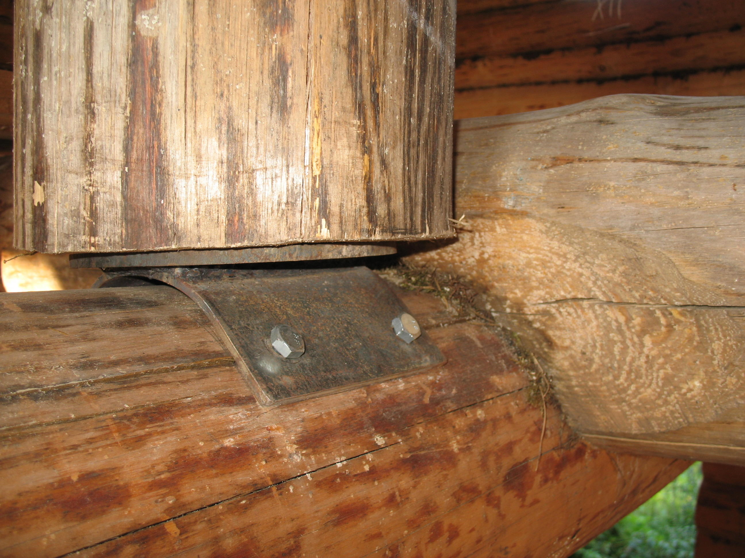

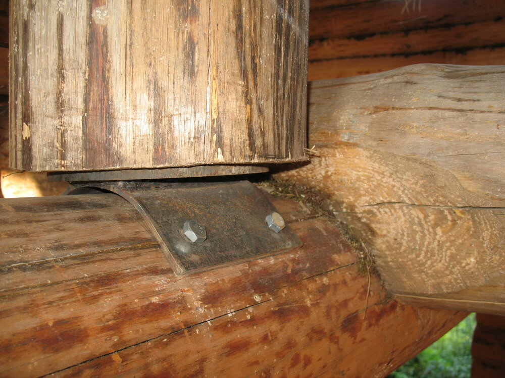

Судя по фото це зовсим не майстри. Подкрутку просто приварили, она недвижима, как я понял. По резбе можно крутить гайку, но никаких подвижек это не даст. А двигаться вниз нужно будет.:(
Хотя может стержень уходит вниз, даже не знаю... Крутил гайку, что получается? И зачем делать такое непонятное опирание вертикальной колонны на бревно, металла туда пихали зачем-то.
Крутил всё ок-садится. В колоне отверстие под нужный диаметр и длину с запасом...
А домкраты - это моя работа , делитантская-не судите. в стоимость работы по дому они не входили-поэтому пришлось самому придумывать.
Думаю такой способ надёжный или поправте, а лучше подскажите....

где-то мы уже обсуждали что эти жёстко закреплённые поперечины сводят на нет применение скользяшек.

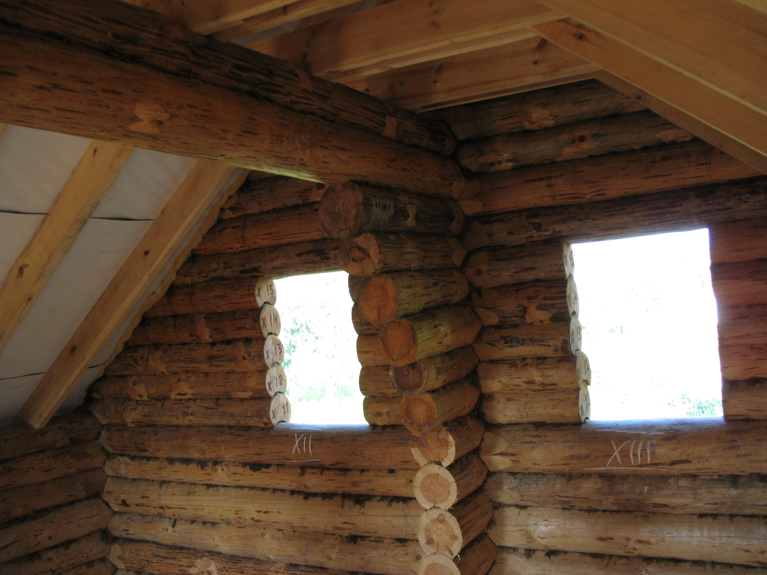

После не продолжительного затишья стройка продолжается!
Заказаны обсадные коробки на проёмы, скоро будем устанавливать-фото отчёт подкреплю по факту...
Сколько заплатил, что за короба, кто делает?
давай не томи!!!! )))

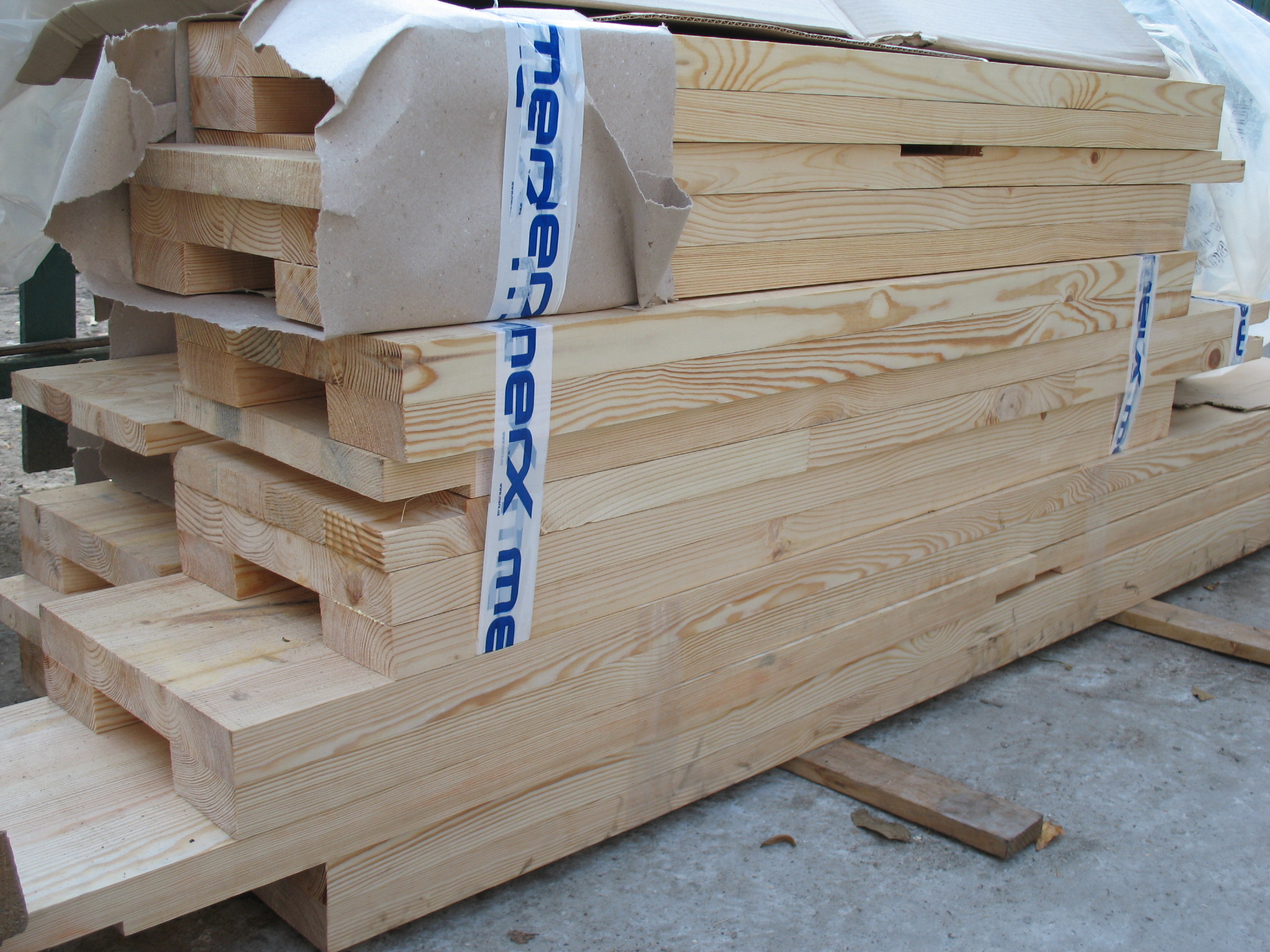

Слава, пока не платил...Материал сосна, после сушки в камере, клееные вертикальные П образные фрагменты-в моём случае, единственный вариант, который подходил по определённым причинам...
Оплата после установки...
Но договорился о следующем:
второй этаж ширина обсадных коробов 200 мм- стоимость материала + работа по установке = 200грн.м/п
первый ширина 300мм. = 300грн.м/п
Если всё срастётся, то завтра поеду забирать материал -фото вставлю...
