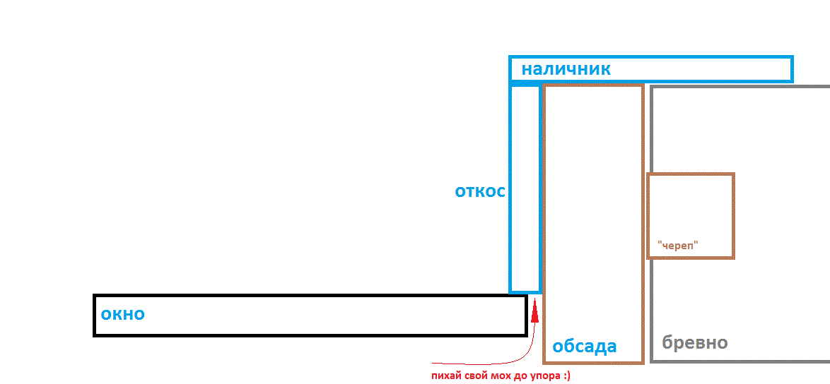

Для дикого сруба в каждом оконно-дверном проеме берем за основу самое большое в диаметре бревно и по нему делаем обсадную коробку. Обсадные коробки мы делаем из двух частей (внутренняя и наружная часть. В приложении схема по которой мы монтируем окно.

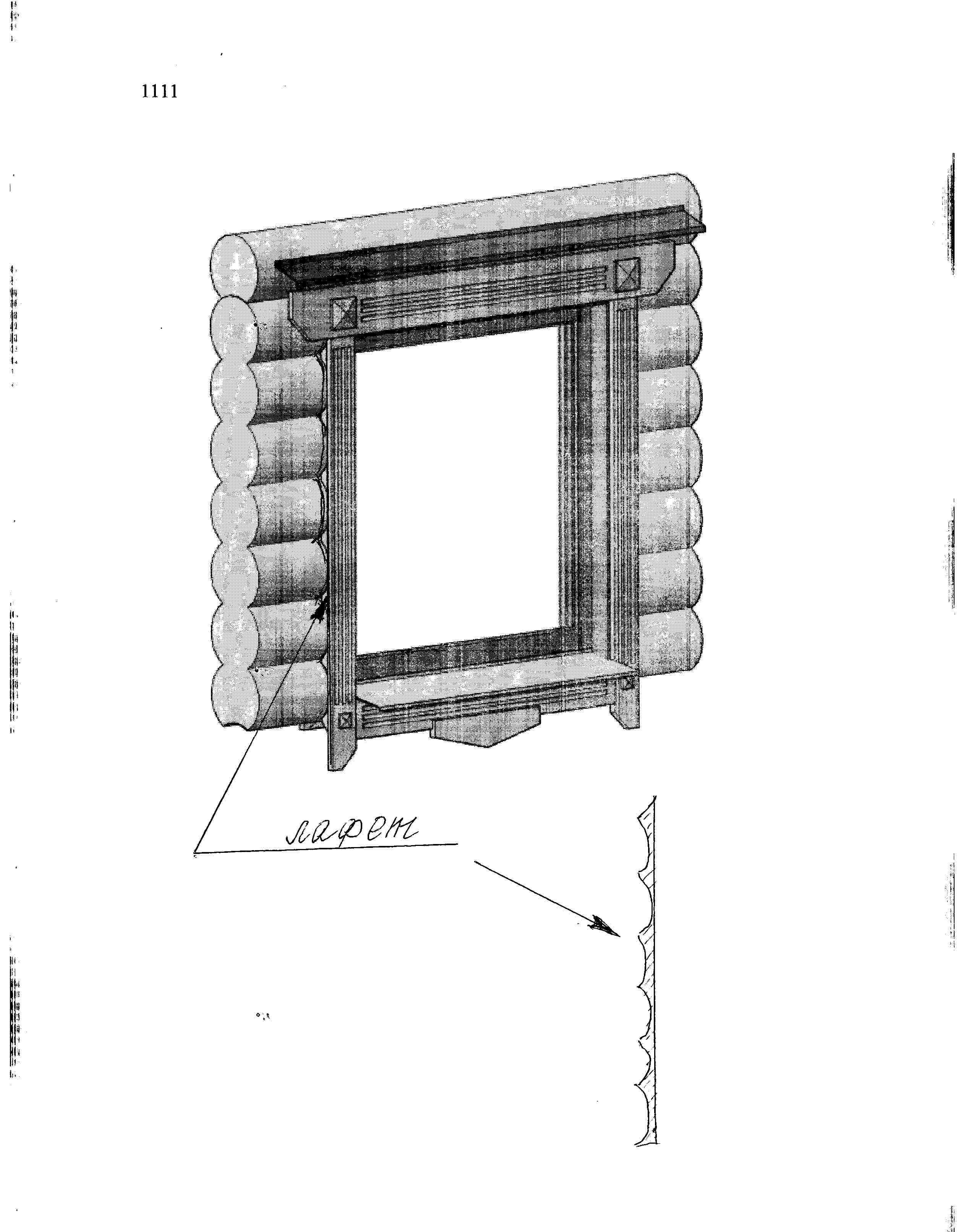

В диком срубе с торца остается неровный зазор между боковыми наличниками и стеной сруба - их приходится закрывать специальными лафетами, которые вырезаются на месте ( при монтаже) по форме проема.
Сруб4.pdf
"болтами", на рисунке, это соединяются наружная и внутренняя часть?
Да, это соединяются наружная и внутренняя часть.

К сожалению фото лафетов в диком срубе не нашла у себя.
Прилагаю рисунок, на котором видно где располагается лафет. Форма его зависит от формы бревен.

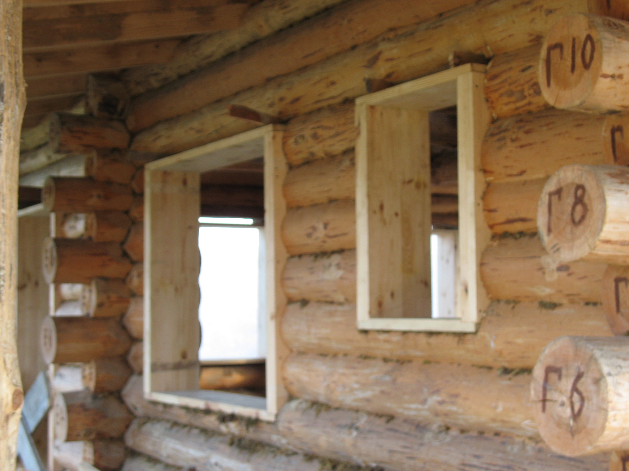

Вікна замовлені металопластикові з профілю ріхао є60 з 2-х сторонньою ламінацією колір золотий дуб -чекаю 2 тижні-ціна питання 17000грн.

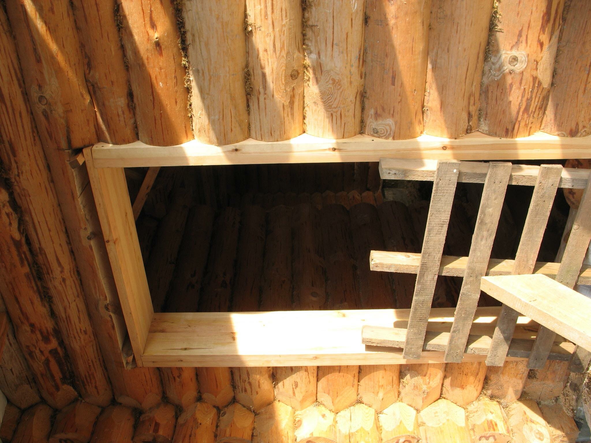

Викладаю фото звіт готової пов`язки ...
Обсада такая себе моцная.
Но не слишком ли сильно она выпущена наружу? как будешь крепить наличник?

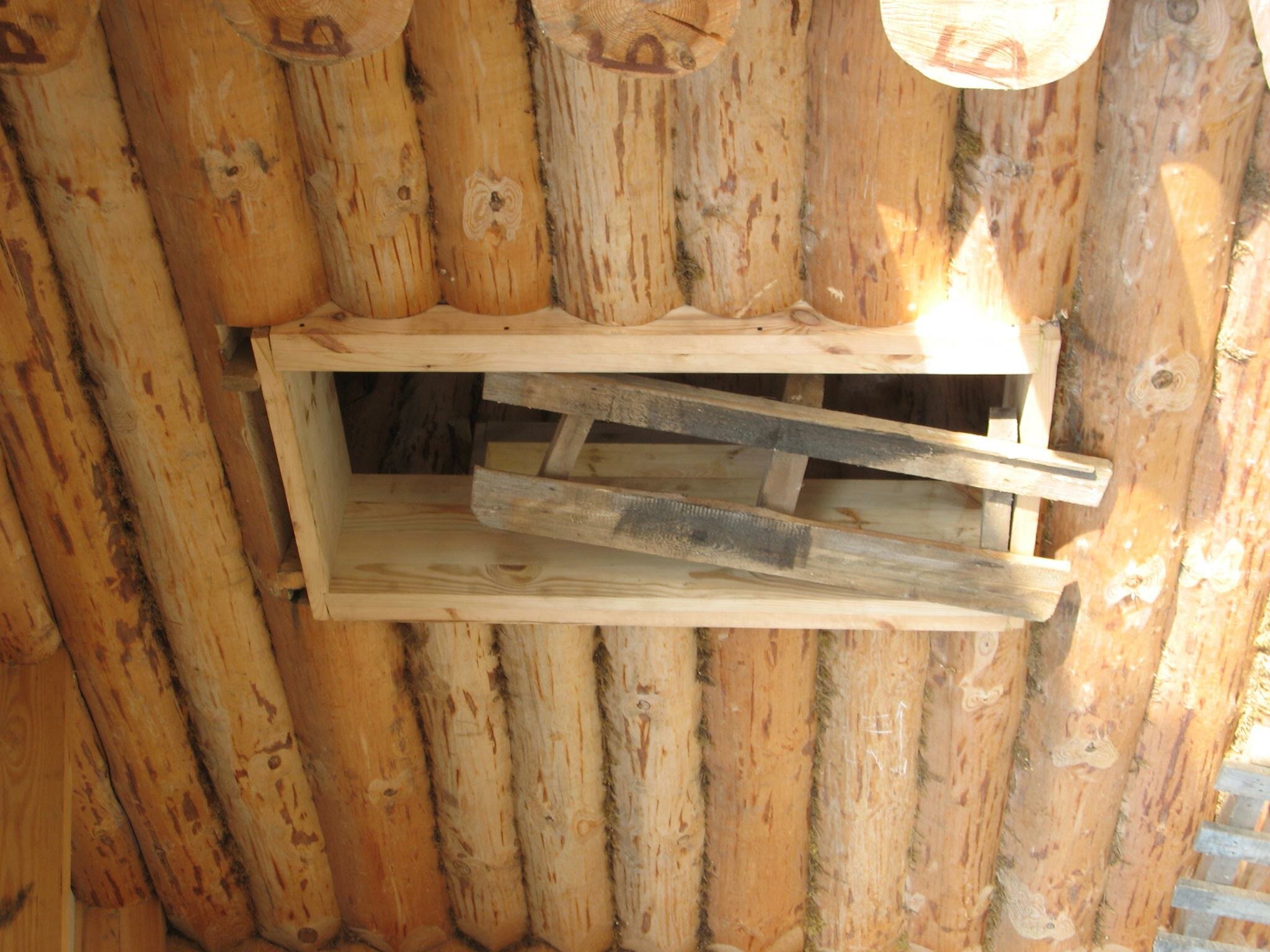

там сверху обсад бруски какие-то лишние - уберите их
Обов`язково приберу... Вікна на піну поставлю і приберу...
Думаю кріпити лиштви по верху пов`язки, оскільки я вікна буду ставити не в одні площині з обсадою , а трішки затопленними в середину...
Лиштви будуть широкоми щоб вони закривали стик повязки та стіни...

А шо идеи. у тебя нет четверти.
окна будут ставится с зазором по 1см с каждой строны.
Снизу можешь простелить ленту льняную
обрати внимание на скрытую кг-кг-екламу в данном фото.
а по сторонам - можна её же совать, а можна тем же мхом. Но уже после того как сделаешь откосы (внутри) и установишь подоконник.
